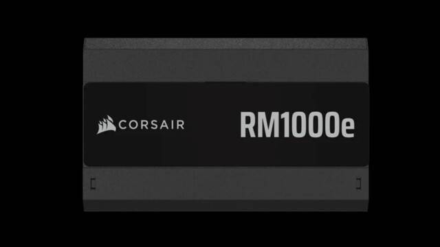

不过,后来有大量用户反馈称,海盗船 RMe 系列电源在运行时会出现清晰的“咔哒”声。海盗船官方也承诺将提供补救措施。
海盗船本周对 Computerbase 表示,新生产 / 销售的所有 RMe 系列电源都已经修复“咔嗒”异响问题,且承诺为所有受影响用户免费更换新版电源。海盗船强调,涉事电源安全性完全不受影响。
RMe 系列电源的咔嗒噪音问题已解决,新批次产品正正常出货。若您的 RMe 电源出现咔嗒异响,请联系客服团队,我们将免费更换为升级版本。
Computerbase 表示,这一问题最初在 2025 款 RM1000e 上被发现,后续 RM650e、RM750e、RM850e 也被确认存在该现象,其中 1000W 型号表现最普遍 —— 可能是因为在大功率机型上更易触发这一问题。
海盗船解释称,“咔嗒”异响源于谐振槽(存储开关型 MOSFET 能量的部件)的功率频率变化:电源负载波动时,开关型 MOSFET 会在“近零电压”状态下调制频率以提升能效,过程中产生的能量“不会传递至直流输出端”,因此对电脑其他硬件无威胁。
