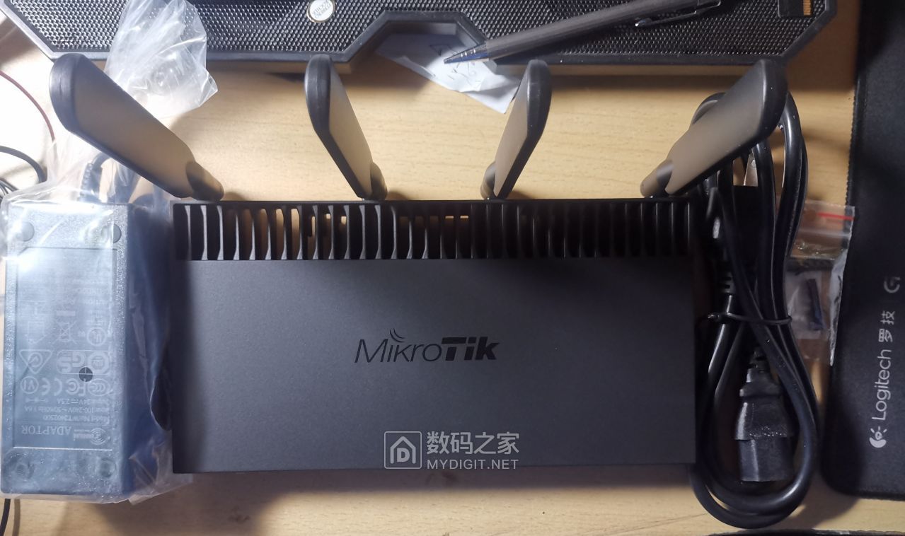

盒子有点大,不过还是比TPLINK那些的小一些了:
内部看起来其实还是很小巧的,主要是这个天线没法拆,按平了展开有点占空间:
拿出来之后也是很小,比7800小了一大圈;

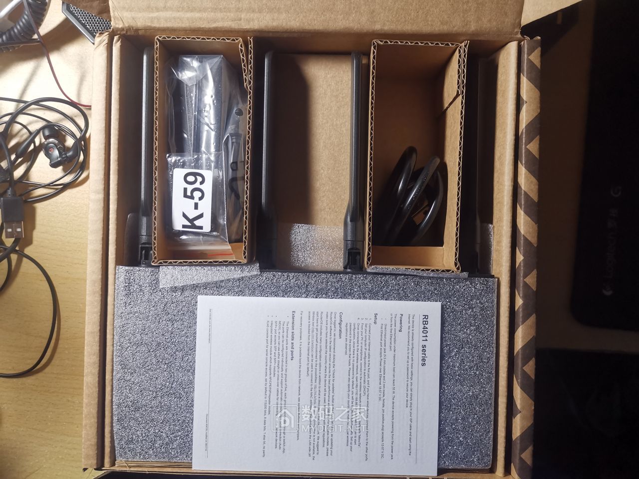

配件极其抠门,连个网线都不送的,就只有个AC适配器和固定墙上的螺丝:

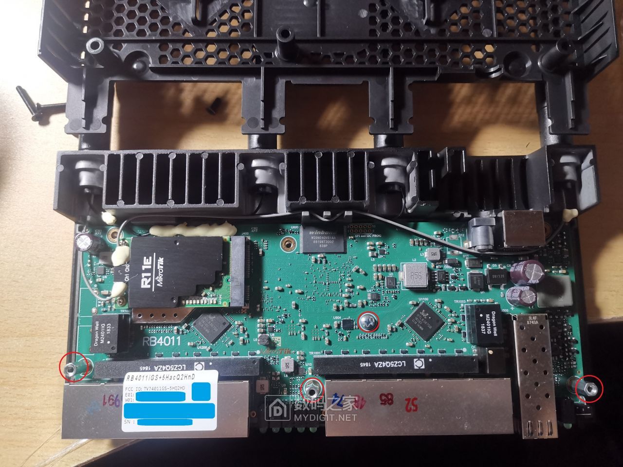

背面忘拍了,直接开拆,这玩意还是很好拆的,螺丝明显,底部6个,拆完壳子一掰就上来了,就是螺丝略紧,电批可能打太死了:
底壳是ABS材质,整个板子的作工还是十分OK的,沉金打胶一样不少
主板四个固定点,图中红圈处,三个是六角螺丝柱,用来加高接到底壳的螺丝孔上的,中间一个十字螺丝,全拿掉之后就可以把主板取下来了。

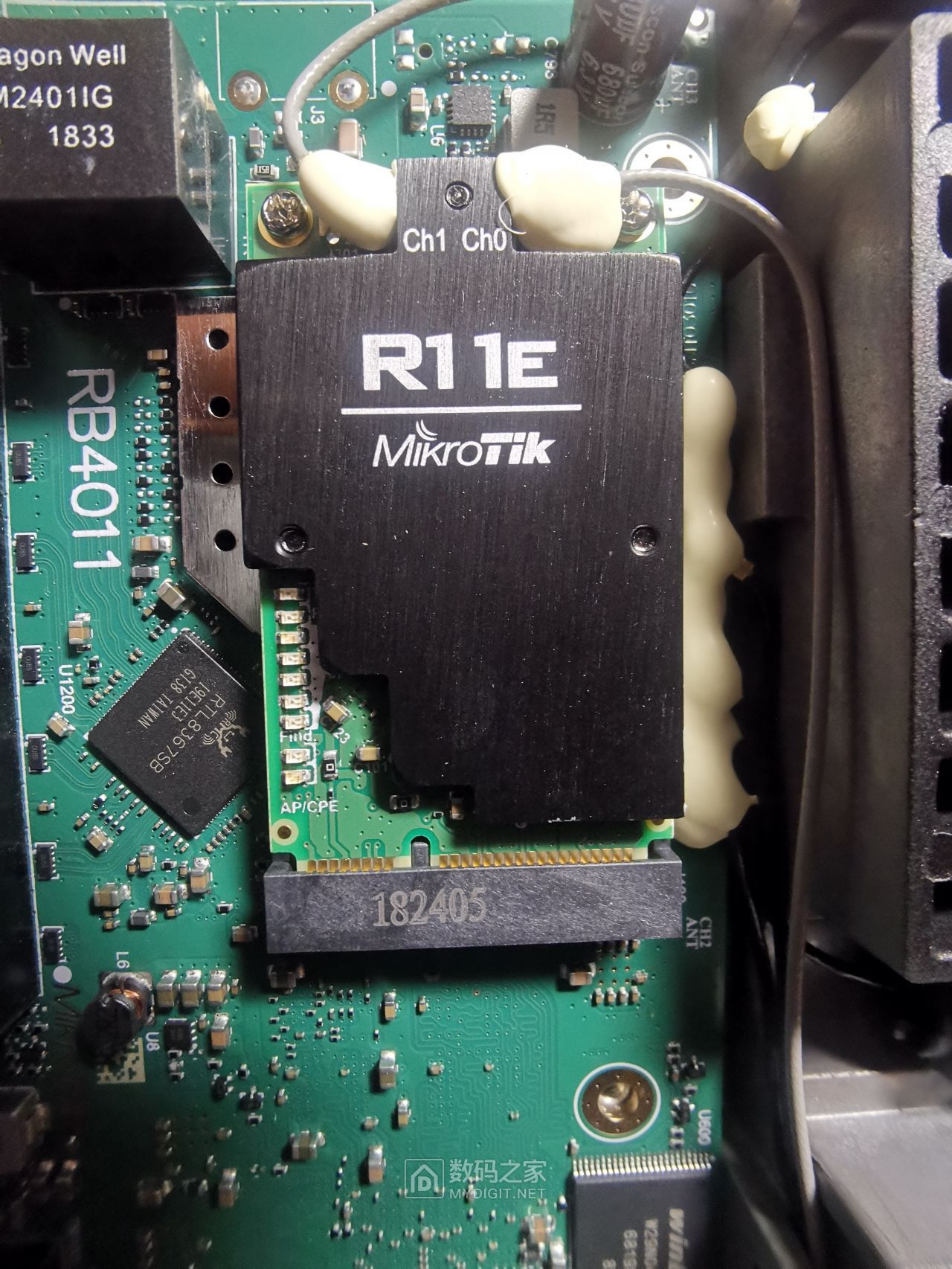

局部细节,miniPCIe接口,挂着个R11E的无线网卡,和官网描述一致,最高2.4G 300Mbps的连接速度,打着胶就不拆了;
下面有屏蔽罩的是5G模块,估计就是QCA9984了:

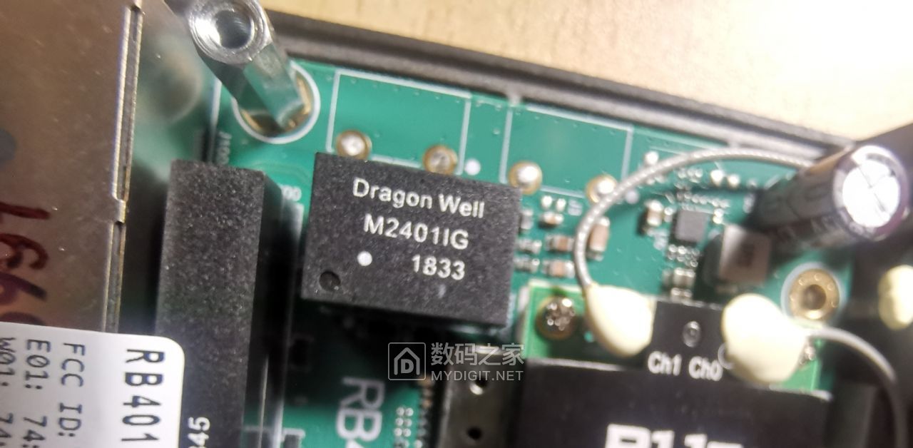

千兆网变,型号M2401IG,龙威电子造的,中国香港成立的公司,比较常听说的还是它们造的RJ45、HDMI连接器件:

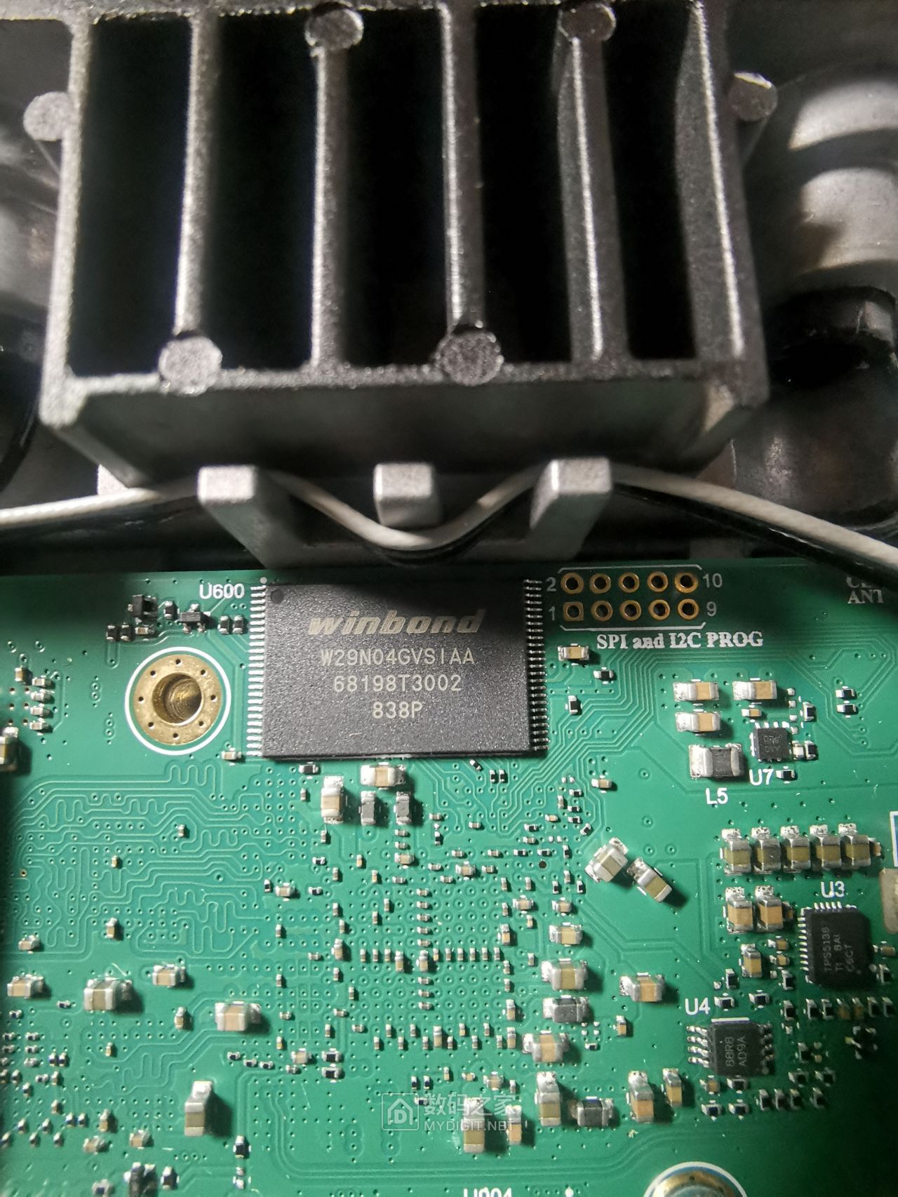

Nand芯片,winbond的512MB,型号W29N04GVSIAA
可以看到板上的过孔全部沉金处理,右边还预留了SPI和I2C的编程接口:

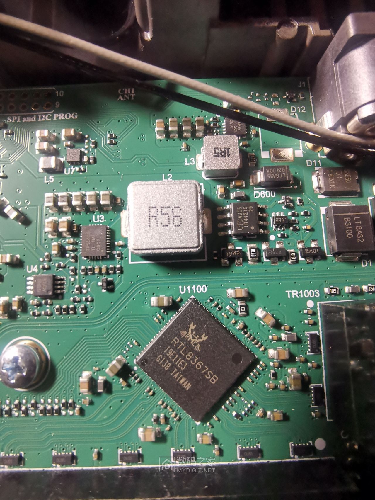

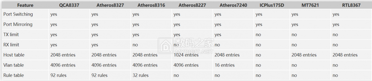

交换芯片,RTL8367SB,这板子上有俩个RTL8367,因为总共有10个以太网接口,每个8367下面挂了5个:
重点来了,这板子的性价比不是白来的,大螃蟹的交换芯片,不支持VLAN Table,跟其他几个厂商同等价位级别的产品对标上的交换芯片的对比如下:
可以看到和QCA8337比起来,少了VLAN Table,Rule Table,硬件QoS应该是没了:

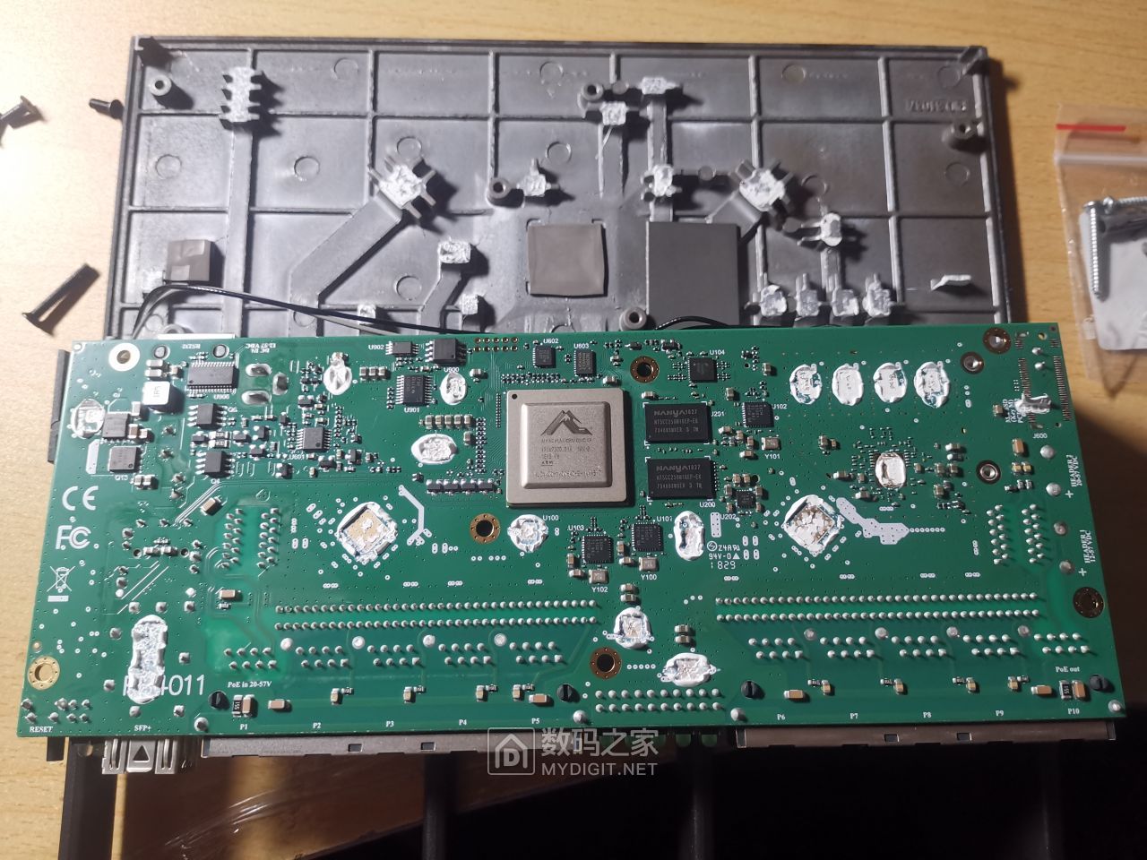

把三个螺丝柱和一个螺丝去掉之后,主板可以从铸铝的壳子上抬起来了,这个壳子拿起来还是很有分量的:
主板背部在关键发热芯片上都露了覆铜,并用硅脂导热,将热量散到铸铝的外壳上,不过看起来是很廉价的硅脂,跟十块钱一大罐的电脑城专用有点像,抹掉换自己的信越7921好了

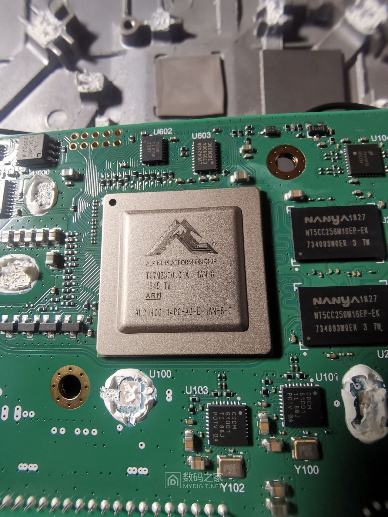

CPU,AL21400,Alpine实验室的作品,32位的arm架构,四核A15,1.4GHz的主频;
老架构了,不过可能路由器上用还是绰绰有余:
旁边是两颗南亚的内存,DDR3颗粒,一片512MB,总共1GB的内存
其实说起来用Alpine的CPU做路由器的产品不太多,少数几家做中高端才会选用这颗芯片,比如网件R9000

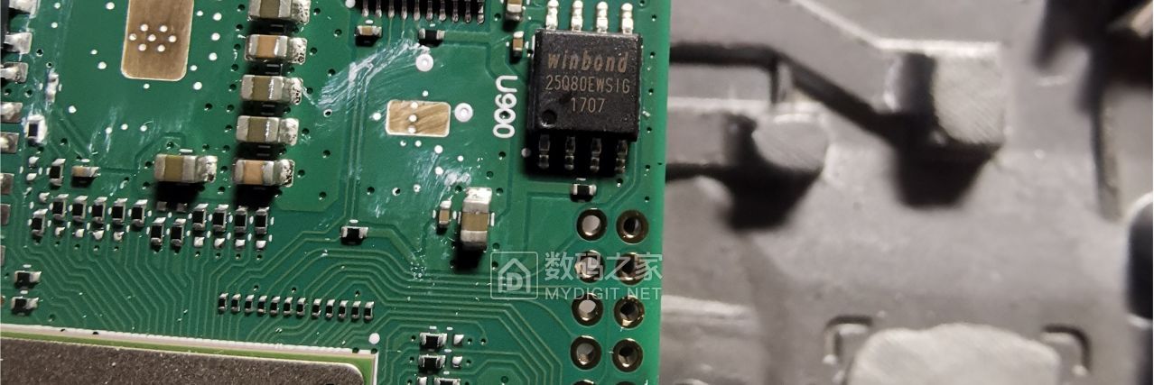

背部左上角,又是一颗Winbond的芯片,W25Q80E,查了datasheet是1MB的,我估摸着里面放了Bootloader:

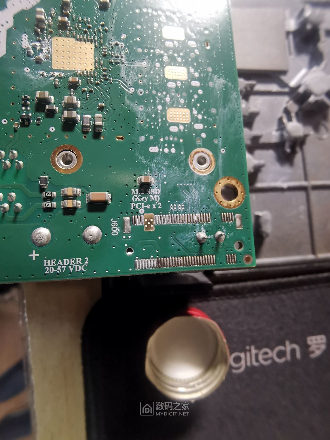

背部右侧,可以看到M.2接口焊盘空着,旁边还留有两个DC的Header,板子上有这三个东西的原因我一会再说:

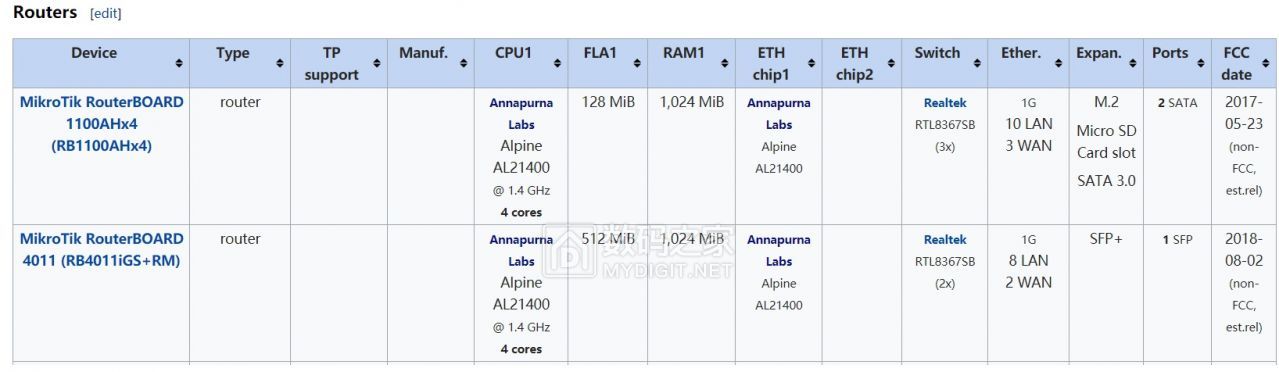

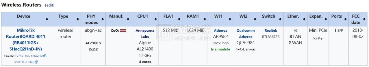

拆完了,大概说说这个产品的定位吧,MikroTik旗下用AL21400这个CPU做的路由器,迄今为止总共三个,纯路由产品两个分别是RB1100AHx4和RB4011(就是我这个阉割了无线的版本),另一个就是RB4011iGS,三个的参数如下:
其中RB1100AHx4定位是企业客户,双电源后备同时还有sata口接硬盘,这玩意的尺寸就是插标准机架的,大得很,而RB4011和对应的带无线版本目标群体与1100AHx4的不一样,因此去了双电源以及存储接口,不过从拆解上看,焊盘都有留着,也没看到有什么元件空焊,我估计接插件焊上后就可以直接使用这两个接口了。

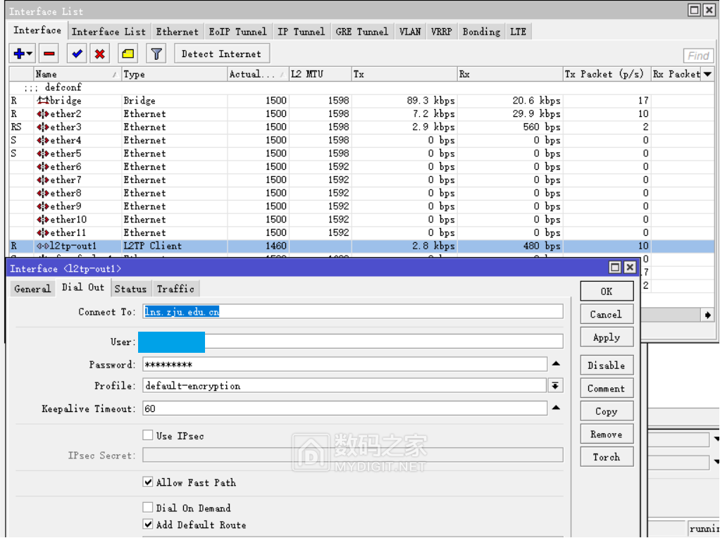

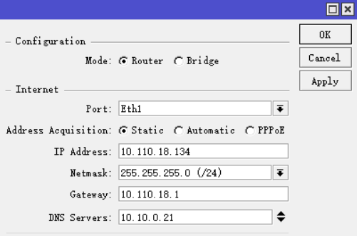

接下来就是通电试用了,ROS一般用winbox进行配置,现在有了QuickSet也没那么难用了:
配个Wan口的静态IP:
再弄个L2TP的Client:

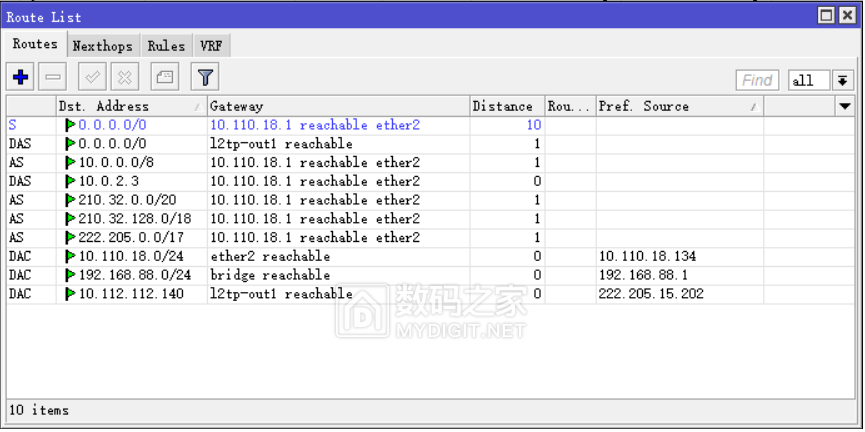

路由设置一下,加几条内网的静态路由:

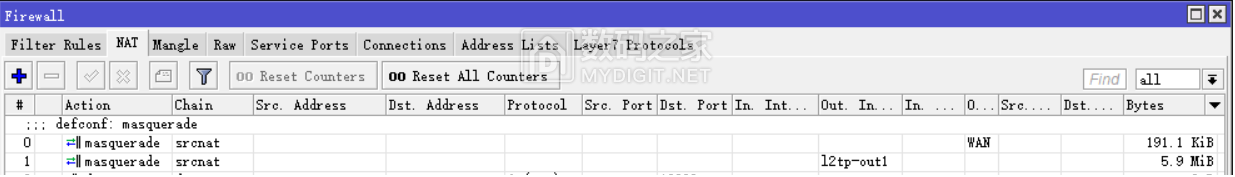

防火墙加个IP伪装:

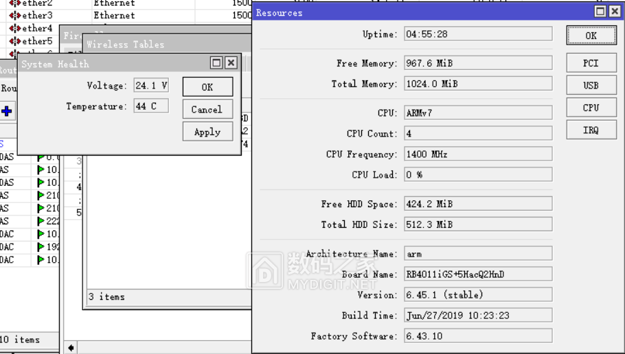

这里奉劝想买MikroTik无线设备的一句,还是换一家得咯(有线设备做的还是很好的),RB4011有线版和无线版差价200多,讲真我还不如去弄个华硕的ACRH17做AP。最后附一张跑了四小时的图,下面挂了一台机子在挂PT,一个jetson nano下更新,五六个手机和电脑,负载很低就只有2%左右,CPU44度,外壳摸起来略热,估计还是AL21400的制程低了些,发热有点大。改天买个sfp的网卡给台式机插上,弄个10Gbps上去玩玩:

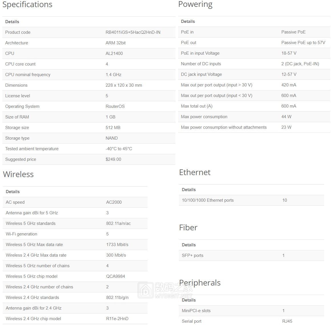

官网的官方参数如下:

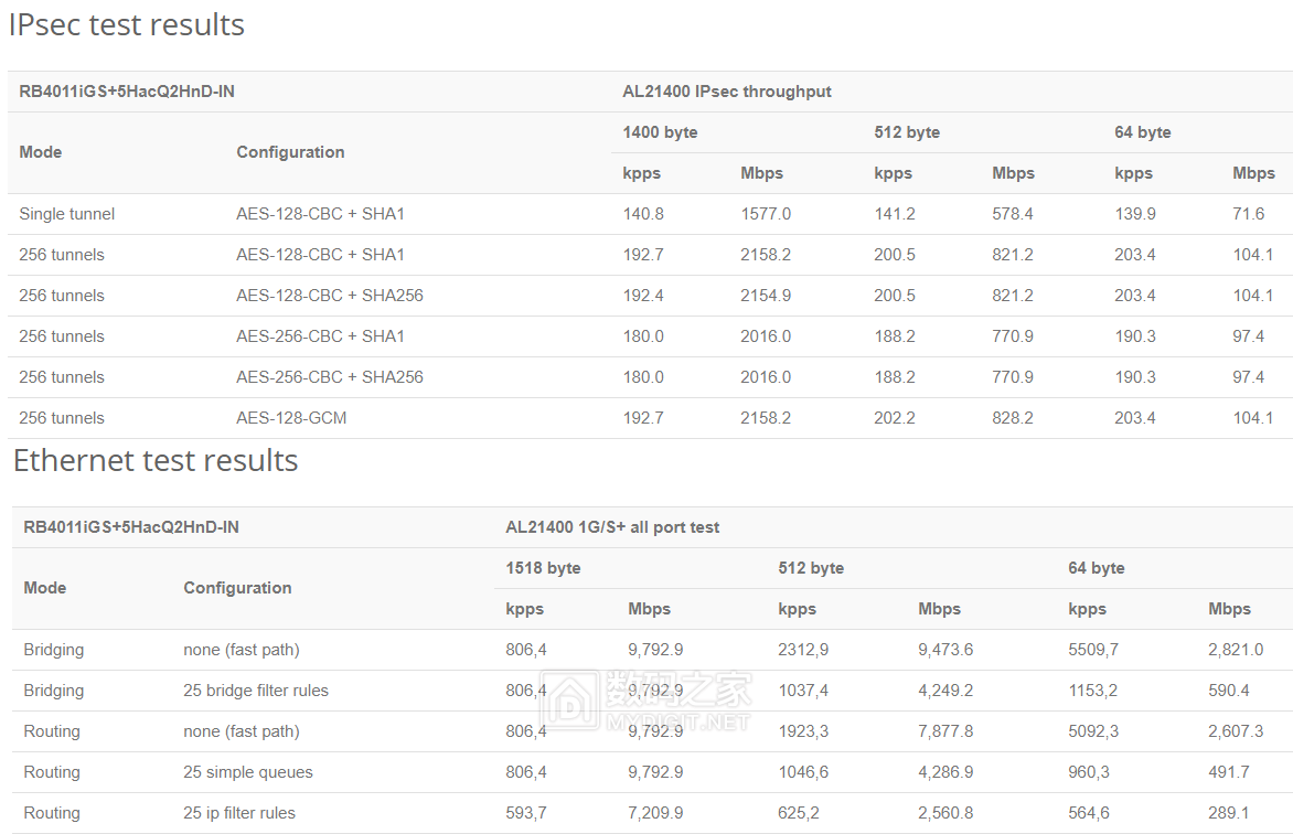

CPU太烂 现在都64位了
对于路由器这种设备来说32位其实够用了,像这几年用的多的MT7621A,大火炉BCM4709C,高通的中低端IPQ4019、高端系列IPQ8064/8065等都是32位的,AL21400这个CPU单看参数还是很好的,官网给的64K小包转发已经挺高了:

缘分 ,特此上一张图,发热比较严重

是的,运行了半天摸上面的壳一直有点热,不过奇怪的是在health里面看到的温度一直都在43左右漂,也还能接受了。我买之前看了台湾一个论坛的说温度不高才买的,之前的RBD52G里面用的40nm的IPQ4018发热也很严重,手摸起码有60多。
