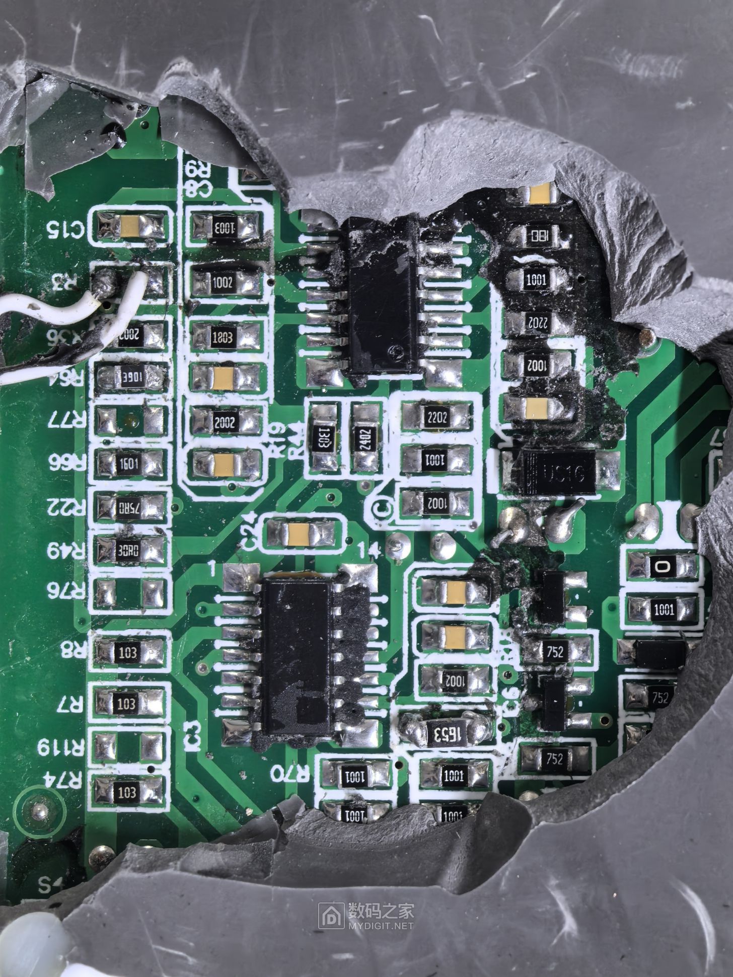

之前在论坛看到了其他同学改73V,照着改不成功,遂小黄鱼斥巨资购买一个改好的对照。
充电器原信息DZL483005 ,输出54.2V 6A
改完后可以60-90可调,输出5A
R3拆掉,用100K可调电阻(W104)调电压
R64 (7500+3901并联)或则用630Ω
芯片旁边有一个1203更换为1653

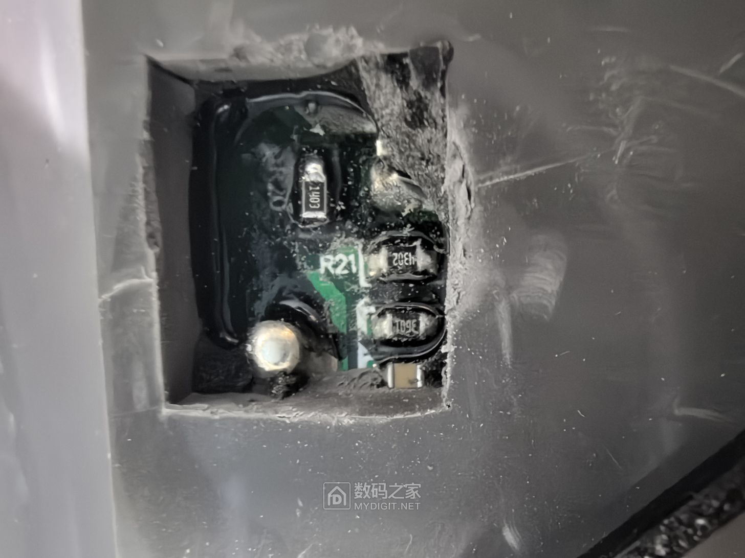

R20和R21 (1403+4302) 两个电阻串联总阻值183kΩ
电容替换为100V耐压
R3拆掉,用100K可调电阻(W104)调电压(我自己用的是手头上有的50K电阻加1个503可调串联应为我只要73V)
芯片旁边有一个1203更换为1653
R20和R21 (1403+4302) 两个电阻串联总阻值183kΩ,看手头上有什么电阻自己随意搭配就行,总阻值一样即可
输出端两个电容替换为100V耐压(小黄鱼改好的是用的80V560uf)
至此改装完毕,输出电压由R3(W104精密可调电阻)调整输出电压
