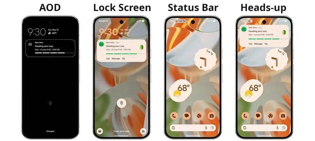

科技媒体 Android Authority 今天(7 月 3 日)发布博文,报道称谷歌计划在安卓 16 系统中,推出 Live Updates 功能,类似于苹果 iOS 的“Live Activities”,在锁屏和状态栏上显示进度通知。
谷歌公司已经在安卓 16 QPR1 Beta 版本中开启测试,支持应用在锁屏和状态栏上启用相关进度通知。谷歌现阶段暂未区分 Live Updates 和常规通知,这意味着,即使开发者使用“进度样式”通知模板,应用程序的通知也不会以完全展开的形式出现。

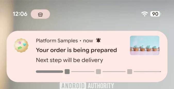

通知此前只需满足以下三个条件,即可被归类为完整的 Live Updates:使用进度样式通知模板、标记为正在进行的活动、在状态栏芯片中显示通知的简短摘要。

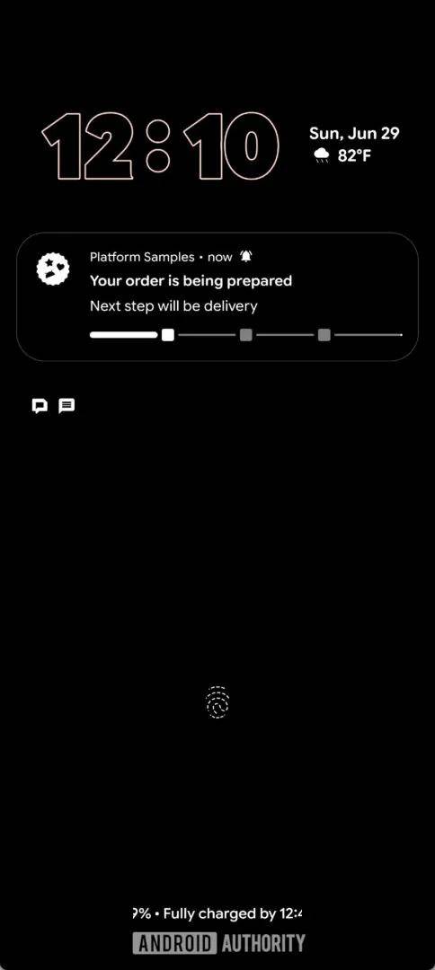

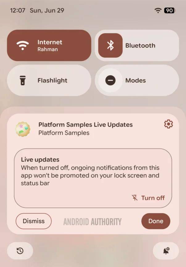

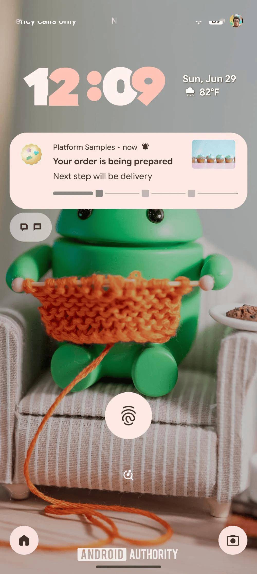

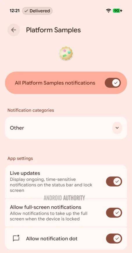

而在安卓 16 QPR1 Beta 2 和 Beta 2.1 版本中,谷歌明确 Live Update 通知需要声明一个新的 POST_PROMOTED_NOTIFICATIONS 权限,并调用 requestPromotedOngoing API。
使用一个示例应用程序触发新权限后,该媒体成功实现了完整的 Live Update 体验,包括在锁屏上完全展开的界面和持久的状态栏动态。IT之家附上相关图片如下:
