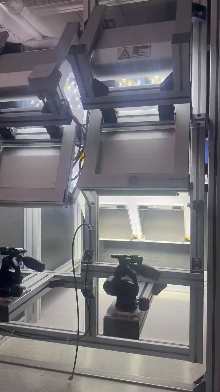

环境测试
苹果在其实验室中模拟全球各种极端环境,对设备进行测试。
由于苹果产品在超过 175 个国家和地区销售,并在各种环境中实用,而环境测试尽可能模拟用户使用场景,包括可能的潮湿和温暖条件,并将苹果硬件置于这些环境中数小时。
受邀媒体和嘉宾见证了长达 100 小时的盐雾测试、高强度光照暴露,以及将设备暴露于亚利桑那沙漠的沙尘中以分析细沙颗粒进入 iPhone 扬声器和充电端口的情况,对于 AirPods 的测试甚至包括制造人工汗水和耳垢。

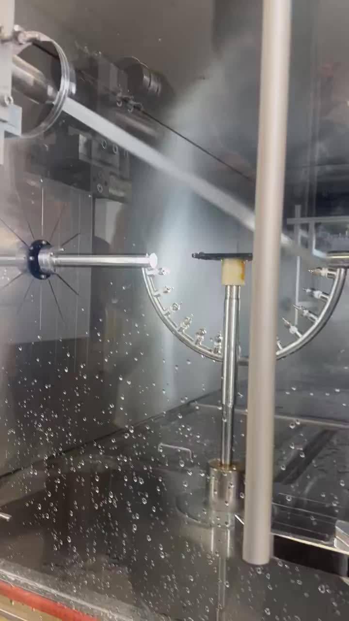

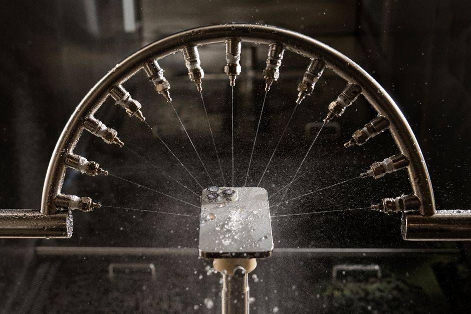

液体 / 防水测试
在日常使用中,设备遭遇液体或尘埃的情况很常见。在 IP 防护等级中,IP 代表“入侵保护”,其中第一个数字代表尘埃和相关固体颗粒,第二个数字代表液体。
图源:苹果
苹果实验室的 IPX 测试舱模拟雨水和水条件,以评估各种产品的防水性能是否达到特定的防护等级。

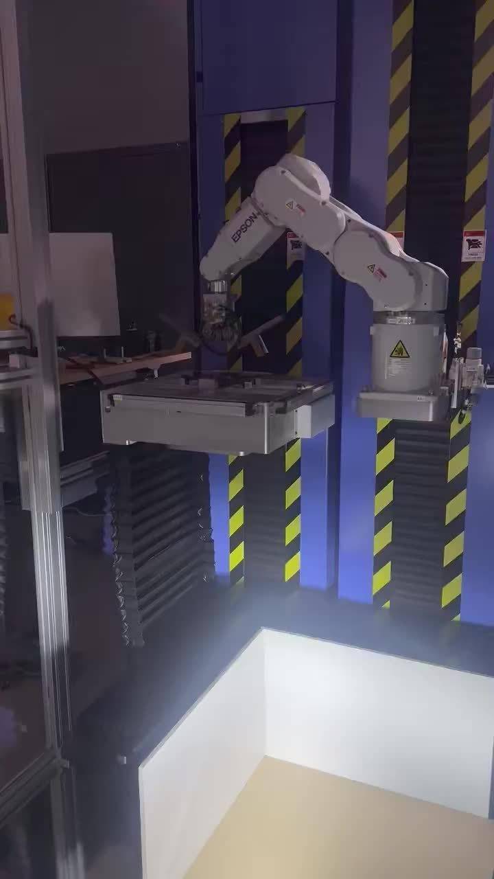

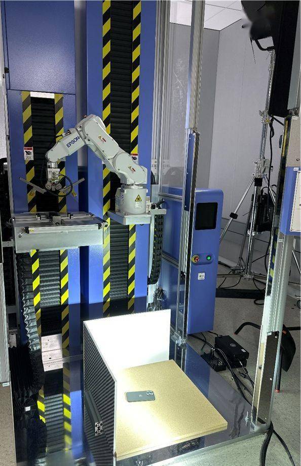

跌落测试:
“意外跌落”是手机维修的前三个原因之一。在实验室中,受邀媒体和嘉宾看到了模拟各种随机意外跌落的测试,这些跌落可能是苹果产品在日常使用中遇到的。
图源:CounterPoint Research
实际上,为了更接近现实生活场景,苹果开发了一个能够以不同角度在不同表面上(包括粒子板、花岗岩和大理石板)跌落设备的机器人。而且,每次跌落都会通过一个应用程序进行分析。

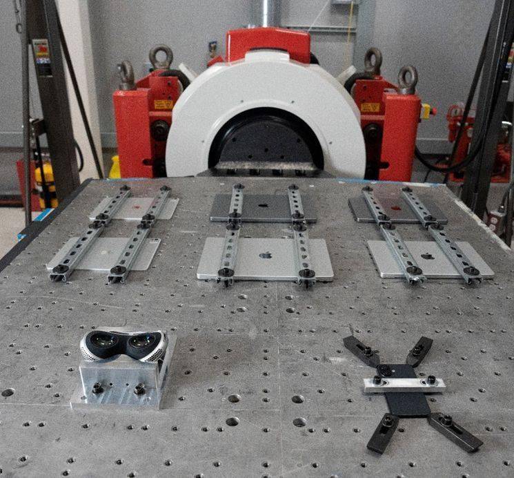

振动测试:
受邀媒体和嘉宾见证的最后一种测试是振动测试,不同产品在不同频率下进行测试。
图源:苹果
这些频率通过振动台模拟,以创造不同的摇晃环境和影响,产品可能在运输或其他现实世界条件下遇到,包括不同摩托车制造商的情况。振动台上的产品被固定在顶部,并长时间接受不同频率的测试。
