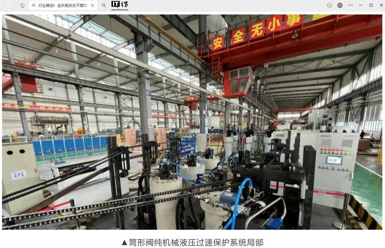

据东方电气消息,近日,由东方电机、东方自控联合研制的筒形阀纯机械液压过速保护系统在巴拉水电站正式投运。该系统使筒形阀装置具备在机组过速时以纯机械液压方式可靠关闭筒形阀的能力,填补了该领域的技术空白,属行业首创。
据介绍,巴拉水电站位于四川省阿坝藏族羌族自治州马尔康市,是大渡河干流水电规划 3 库 28 级开发中第 2 个梯级电站。电站总装机容量 746 兆瓦,规划建设 3 台套 240 兆瓦水电机组和 1 台 26 兆瓦生态机组,3 台 240 兆瓦机组的水轮机由东方电机研制供货。项目建成后,将持续优化当地电力资源配置,同时兼顾下游生态环境保护。
筒形阀作为防飞逸的最重要设备,要求控制系统冗余设置,同时须具备与纯机械过速保护装置联动关闭筒形阀的功能。筒形阀纯机械液压过速保护系统是全数字液压集成式筒形阀控制系统的一个子系统,在具备筒形阀控制功能的同时,还可在全失电工况下以纯机械液压驱动的方式实现筒形阀装置高精度安全关闭。
IT之家从东方电气获悉,2024 年 6 月,东方电机与东方自控在现有全数字集成式电液控制系统的基础上进行联合开发,全力攻克这一技术难题。今年 3 月,该系统完成出厂验收,得到业主专家一致认可。今年 5 月,该系统完成现场真机试验,同步精度高达 0.46 毫米,关断时间最快可达 70 秒,同步精度远远高于设计值。此次正式投运,也是行业内首次应用纯机械液压过速保护系统技术。
此外,全数字集成式电液控制系统是东方电机、东方自控自主研发的第三代控制系统。该系统将所有电液控制元件集成在数字缸内,将复杂的速度和位置控制任务转化为易于管理的数字脉冲控制,不仅提高了系统的响应速度和控制精度,还提升了同步性能,使得控制原理更加简洁。此外,该系统还具有强大的抗干扰能力、便于调试维护等特点。目前,该技术已先后成功应用于锦屏一级、溪洛渡、苗尾、黄登、硬梁包、玛尔挡等众多大型水电站。
