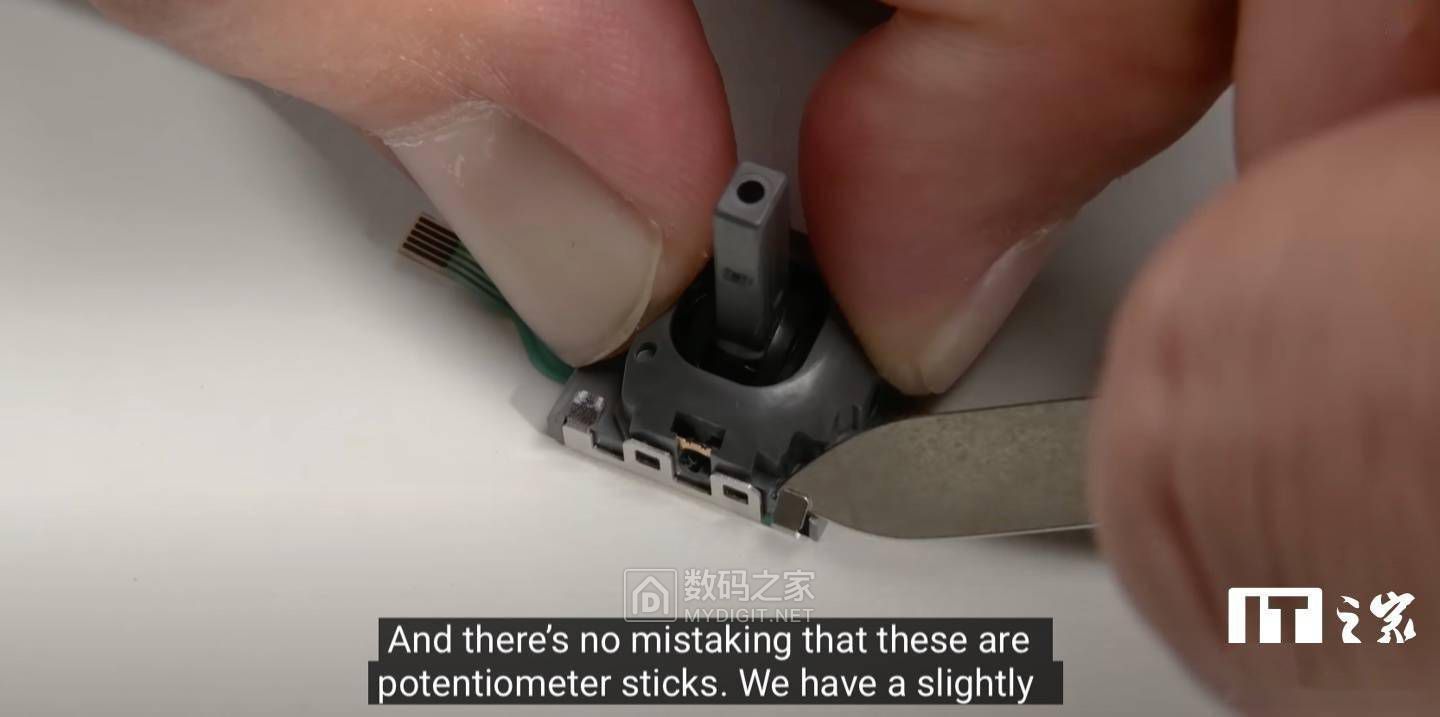

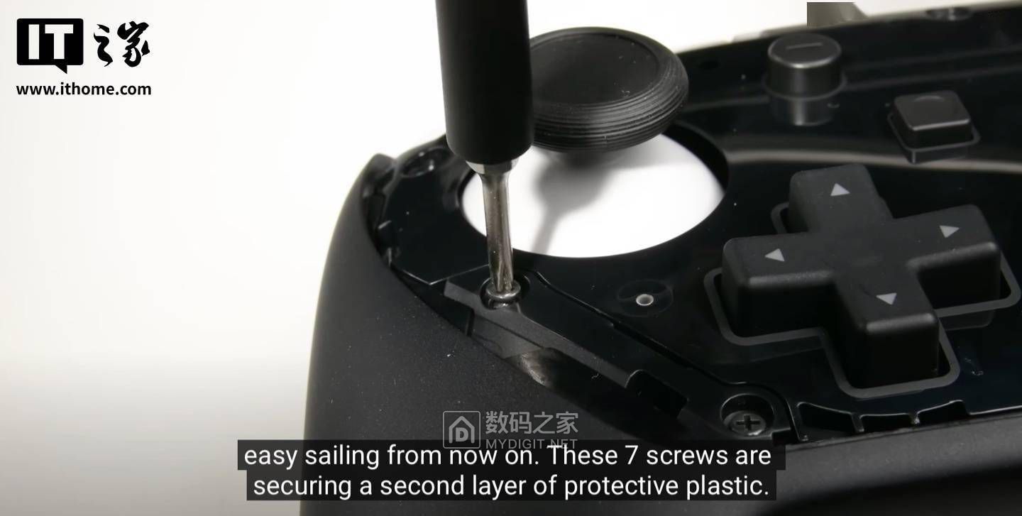

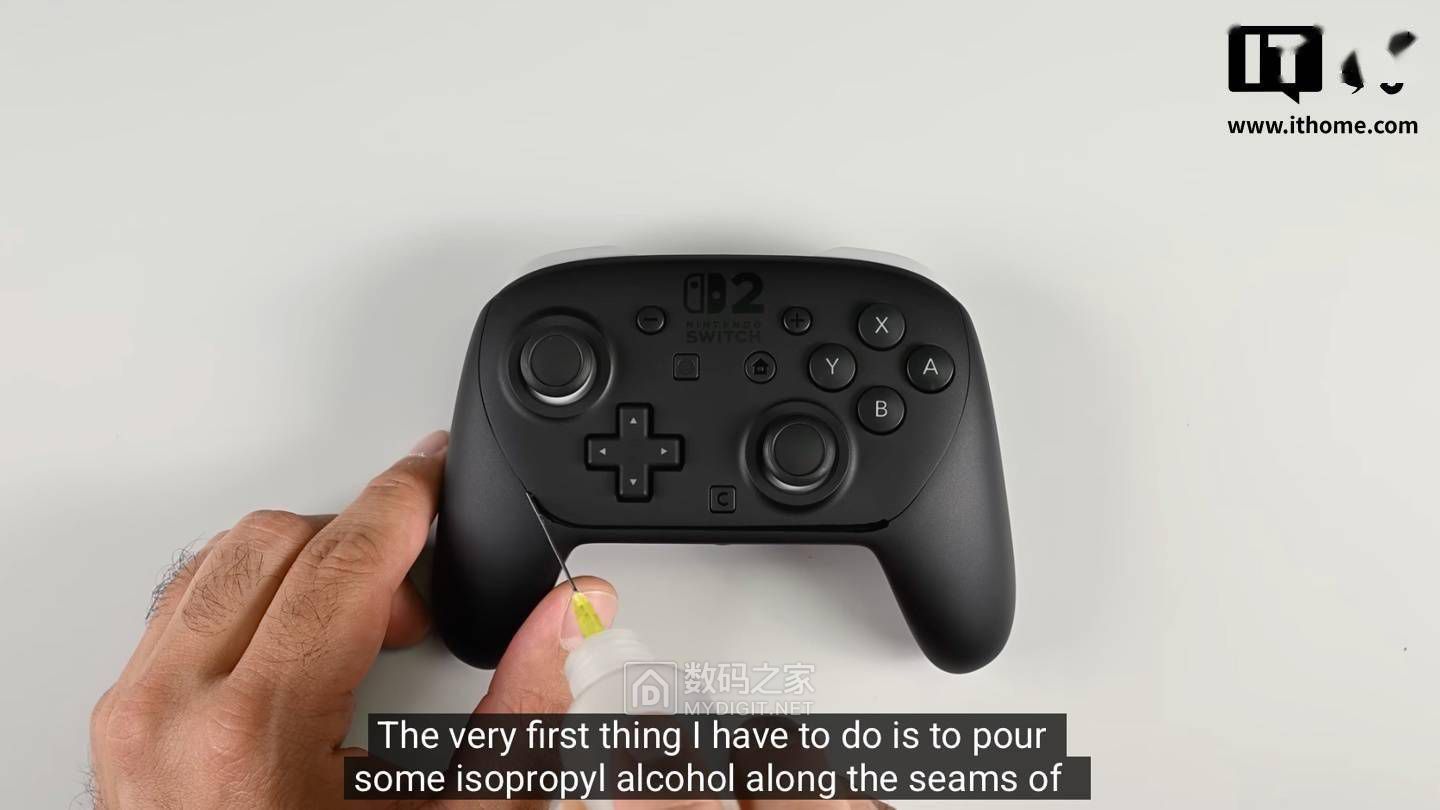

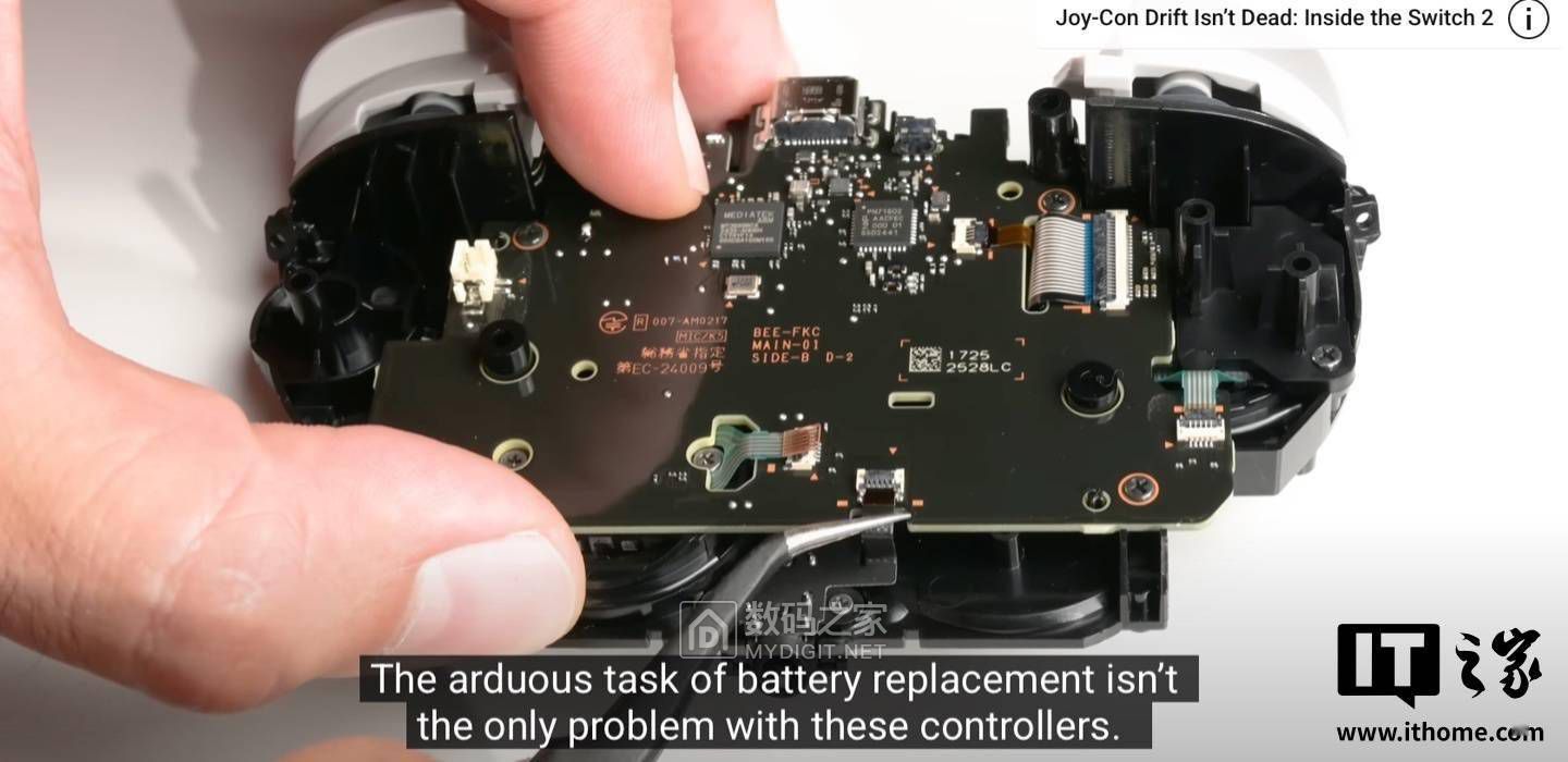

iFixit 现已对任天堂 Switch 2 Pro 手柄进行拆解,认为这款手柄难以维修,建议用户可以选择更容易维修、更便宜的替代品。
根据 iFixit 的拆解报告,若用户想要维修最常出问题的部件(例如电池),则必须将整个 Switch 2 Pro 手柄彻底拆解,首先需要撬开顶部用胶水固定的面板,拧去螺丝,接着还要拆掉手柄主板并卸下肩键才能接触到电池。
而在摇杆方面,iFixit 本次拆解也实锤了 Switch 2 Pro 控制器的摇杆设计与 Joy-Con 2 相同,同样并未使用霍尔摇杆,因此相应产品摇杆将会随着时间出现漂移现象,进一步降低相应产品的可持续性。
同时考虑到相应手柄难以拆解维修,因此 iFixit 建议用户可以选购配置更强、质量更高、更容易维修、价格更低的第三方替代品(IT之家注:Switch 2 Pro 手柄港版 538 港币,现汇率约合 492 元人民币)。
