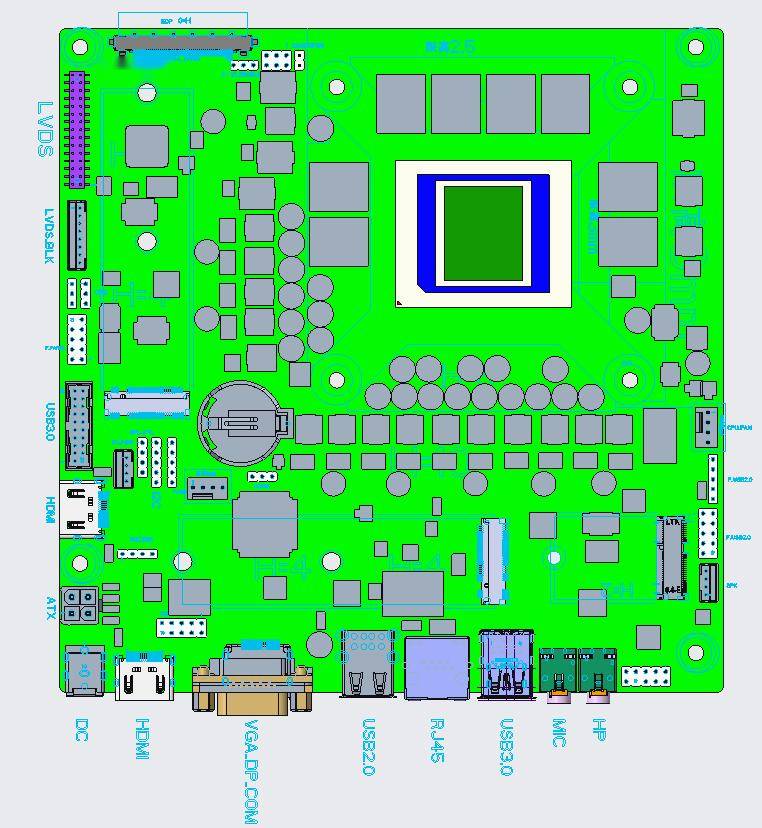

该主板包含 8 个 LPDDR5x 焊盘,支持至高 128GB 内存容量;配备 2 个 M.2 2280 PCIe 4.0×4 盘位;提供 1 个 M.2 2230 无线网卡位。
位于主板 PCB 布局示意图下方的是 STHT1 的后置 I/O 面板,包含 1 个 DC-in 供电口、1 个 HDMI 2.1、1 个 VGA / DP / COM 三选一口、2 个 USB-A 480Mbps、1 个 GbE RJ45、2 个 USB 3.X、2 个音频插孔。
而作为一款面向一体机等设备的主板,STHT1 还提供了 LVDS、eDP 等接口,进一步丰富了其视频输出组合。
