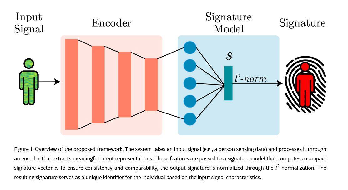

论文作者表示:“Wi-Fi 信号在环境中传播时,其波形会受到物体和沿途人体的存在和物理特性的影响。”而这些影响变化以信道状态信息的形式传播,包含了丰富的生物识别信息。

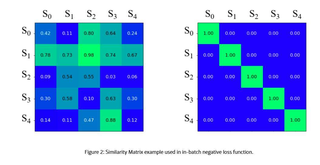

研究人员于 2020 年提出了类似的技术,称为 EyeFi,并称其准确率约为 75%。罗马大学的研究人员表示在公共 NTU-Fi 数据集上,配合人工智能技术,WhoFi 技术的匹配准确率可高达 95.5%。
研究人员表示:“这些鼓舞人心的结果证实了 Wi-Fi 信号作为强大且保护隐私的生物识别模式的可行性,并将这项研究定位为信号基重识别系统开发中意义深远的进步。”
