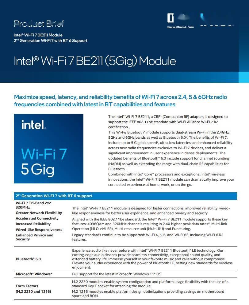

IT之家 7 月 26 日消息,当地时间周五,英特尔推出了第二代 Wi-Fi 7 无线网卡 ——BE211(5Gig)。
  • BE211NGW:M.2 2230,采用标准 Key E 插槽
  • BE211D2W:M.2 1216,支持优化平台设计,节省主板空间和 BOM 成本
官方 PPT 显示,BE211 是一款 CRF1(配套射频)适配器,符合 IEEE 802.11be 标准,通过了 Wi-Fi 联盟 Wi-Fi 7 R2 认证,支持蓝牙 6.0,支持 Win11。

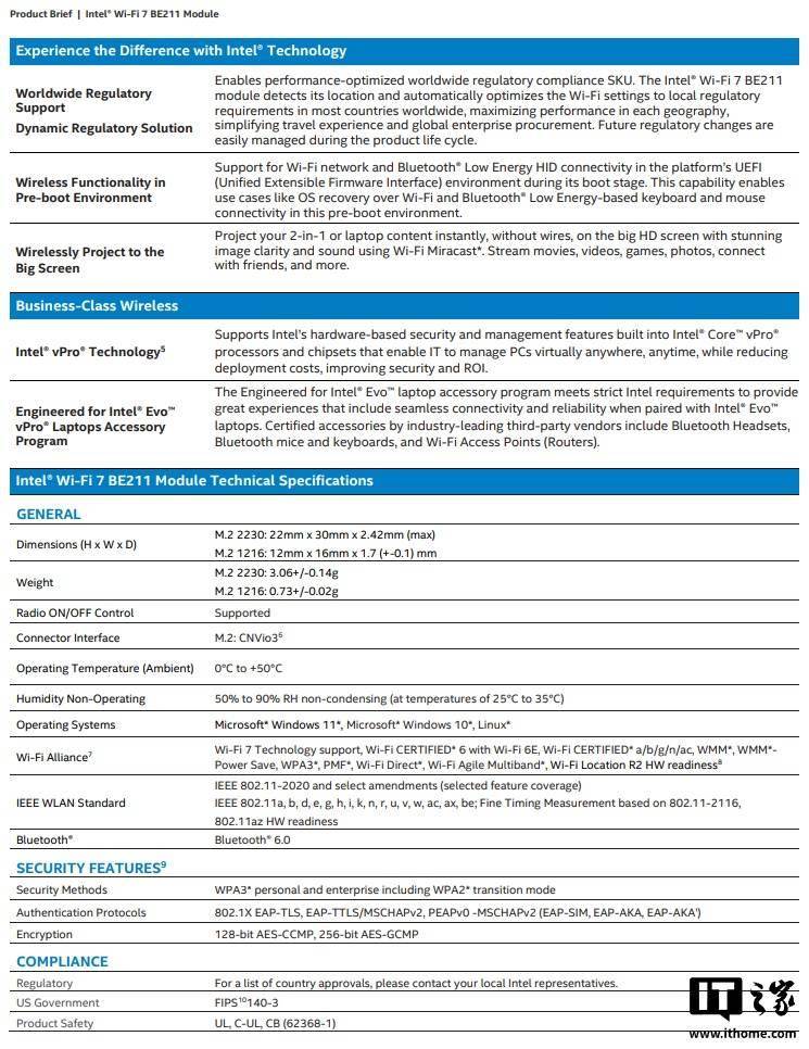

这款网卡支持 Wi-Fi 7 三频 2x2、4096QAM 和 320MHz、增强的隐私和安全性、多链路操作 (MLO-eMLSR)、多资源单元 (Multi-RU),峰值数据速率提升 2.4 倍。IT之家附官方资料如下:
