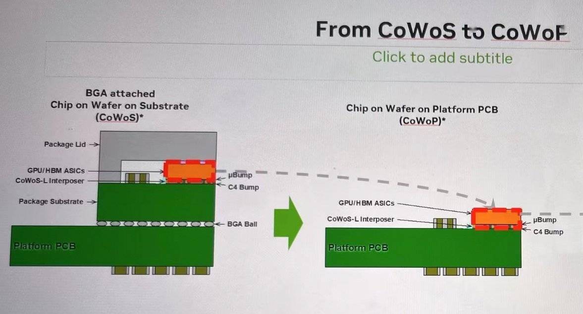

根据泄露的演示文档,CoWoP 是目前最为流行的 2.5D 集成技术 CoWoS 的衍生变体:相较于 CoWoS,其消除了独立的底层基板(Substrate),以高质量的基板级 PCB (Substrate-Level PCB, SLP) 取代。
▲ 引自 X 平台用户 FerDino (@FDino98915)

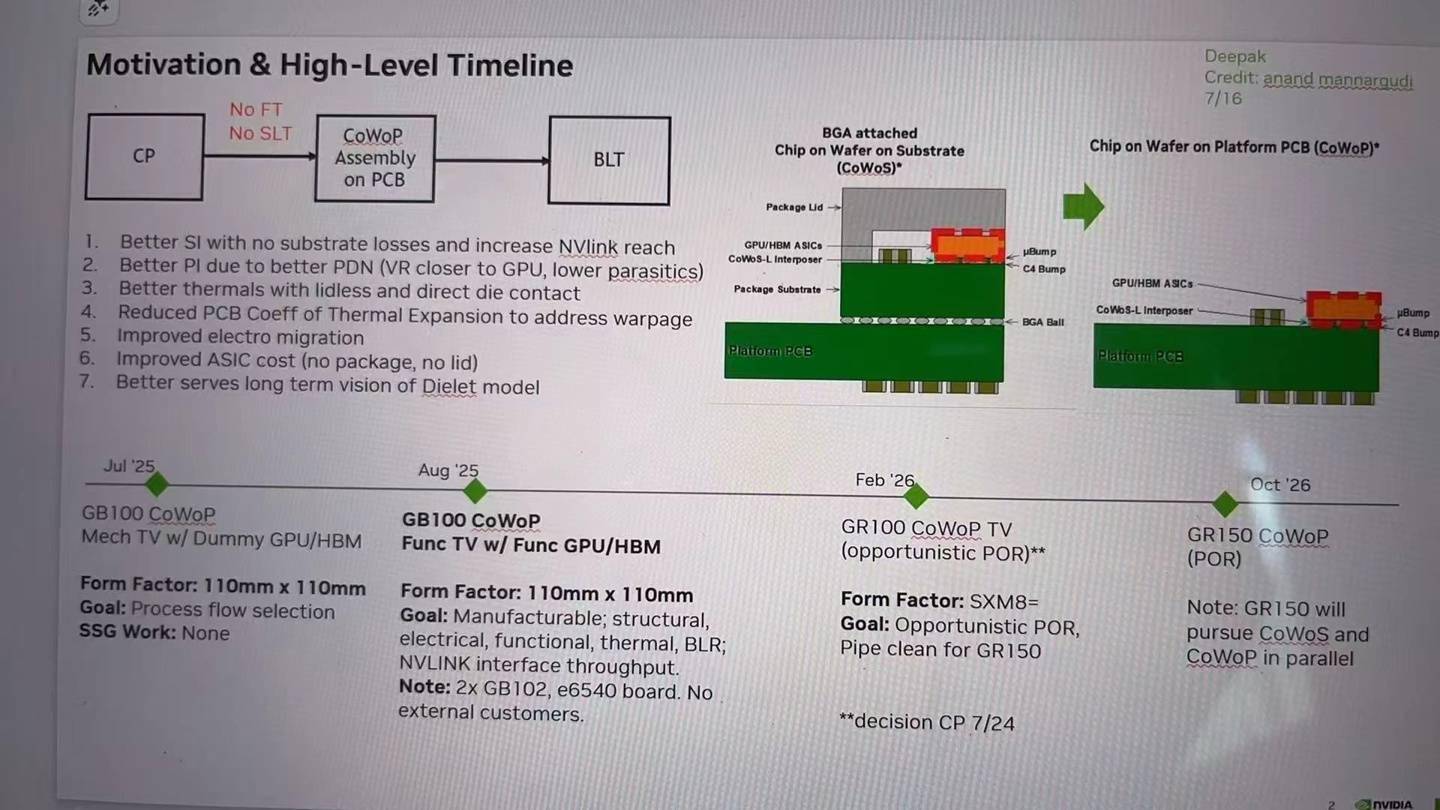

幻灯片显示,CoWoP 目标今年 8 月在英伟达 GB100 超级芯片上进行功能性测试,对各个维度的可能性和表现进行综合验证,目标在英伟达的 GR150 超级芯片项目上与 CoWoS 解决方案同步推进。

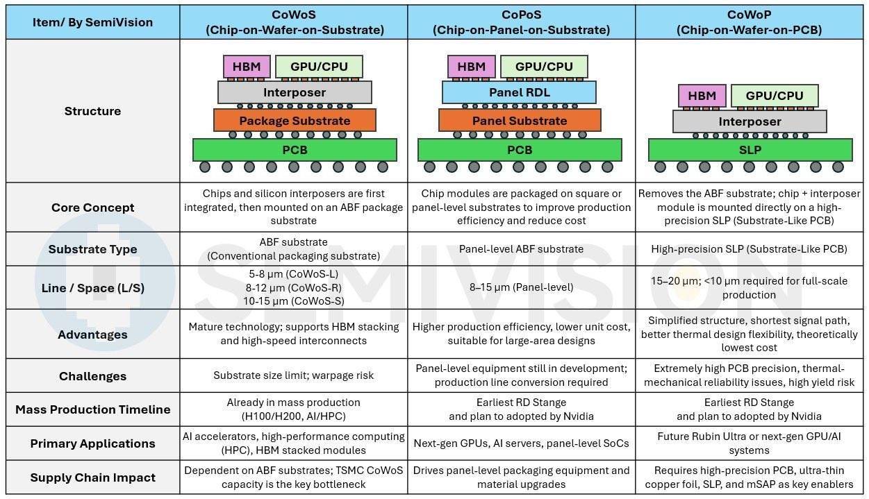

▲ 分析机构 SemiVision 整理的 CoWoS、CoPoS、CoWoP 对比
台媒《电子时报》表示,CoWoP 封装相较传统 CoWoS 在信号与电源完整性、散热、PCB 热膨胀翘曲等方面存在优势,但在 PCB 技术、良率与可维修性、系统设计、技术转移成本等方面上存在亟待解决的挑战。

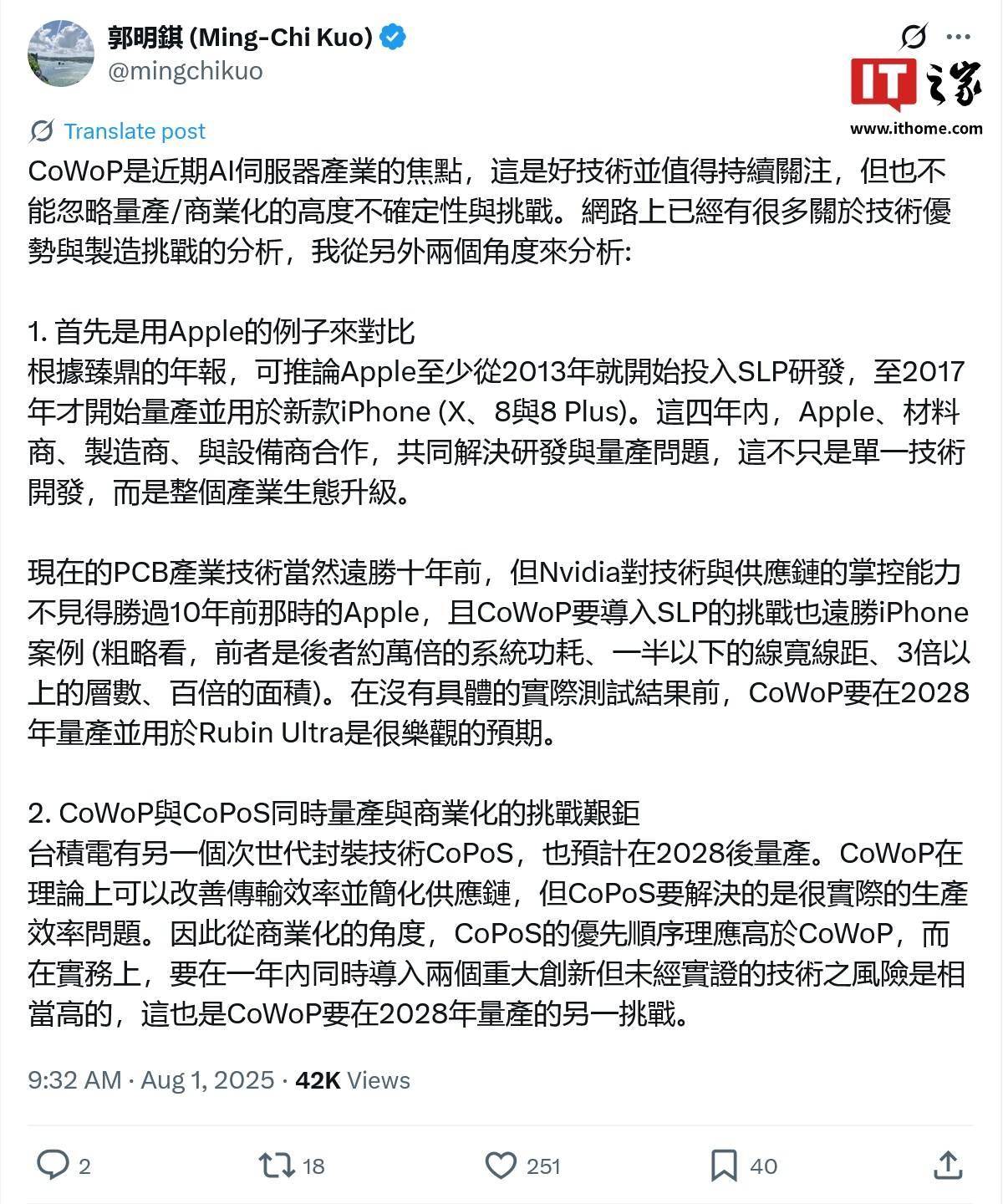

分析师郭明錤则称对于 CoWoP 而言在 2028 年英伟达 Rubin Ultra 时期达成量产是“很乐观的预期”,因素包括高规格芯片所需 SLP 生态系统构建困难、CoWoP 与 CoPoS 同步创新风险高企等。
