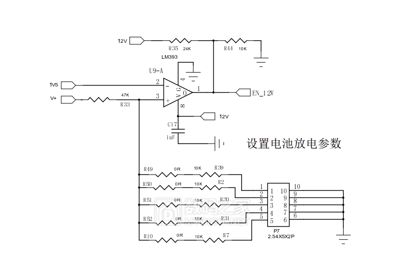

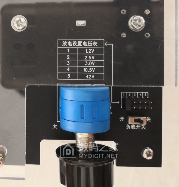

下面这张图是用来设置放电截止电压的。原理简单,通过一颗LM393比较器来设置比较电压。现在设计五组常用的截止电压:1.2V/2.5V/3.0V/10.5V/42V。可以根据需要调整参数可以满足多种截止电压。原来也有做一个锂电池供电的电压电流表头,当初检测锂电池电量低就是用这个电路,再搬到电子负载上,挺方便挺实用的。

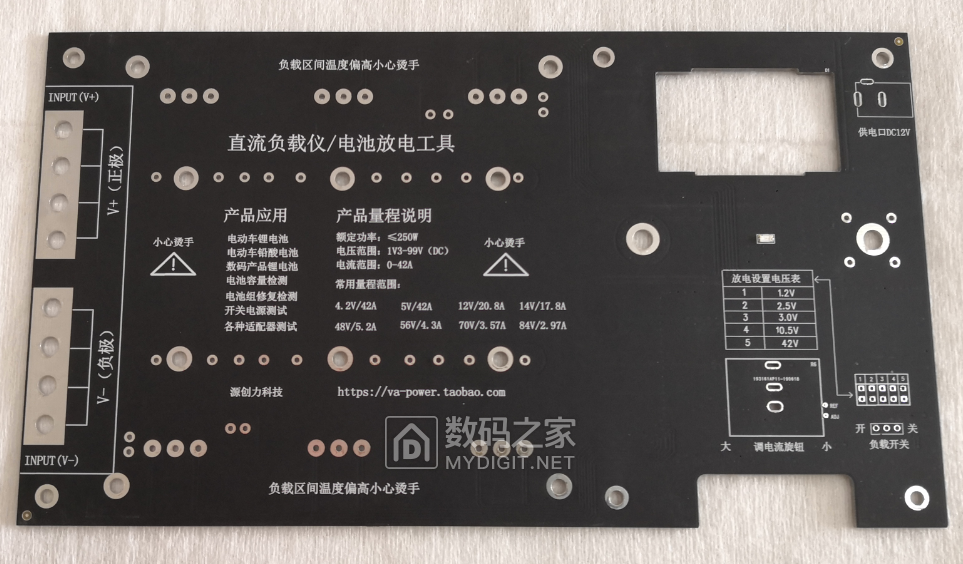

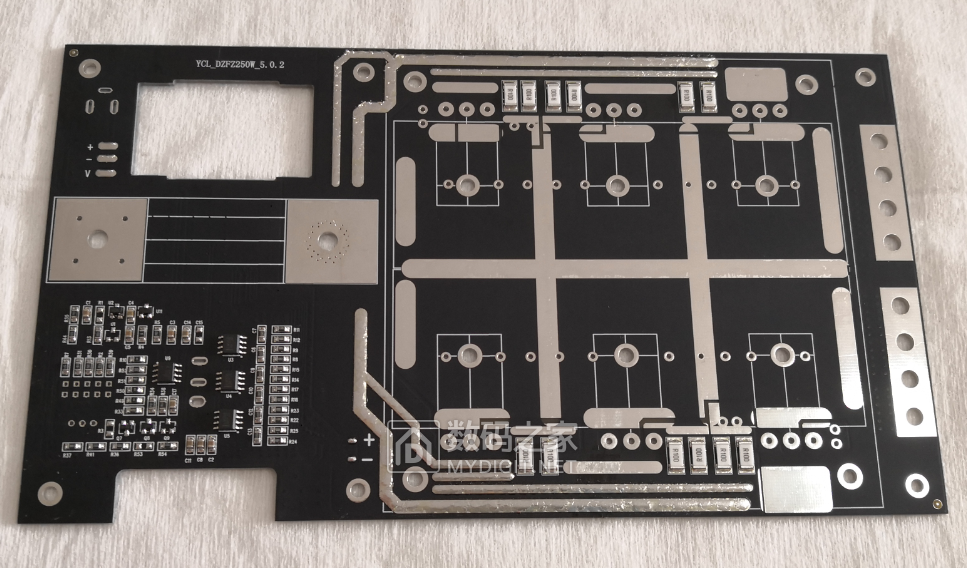

底层图,通过图片可以看走线和布局,对输入的正负极铜皮是非常宽。
顶层图,大电流设计对铜皮走线要求特别高,这点特别重要。
上次做的机器都是我手工焊接的,数量多了,焊得人难受。这次外发加工SMT焊接,50台花了1200元贴片费,费用不便宜。原本是打算找嘉立创贴的,所有文件资料都弄好,给到嘉立创,遇到两个问题:1.好多物料不全,而且好多电阻都是扩展料,一颗扩展料要收费20元,这个我也忍了。2.居然只能贴一面。如果两面贴还贴不了,这以前不知道,但是他们广告很优秀。嘉立创贴片费用也贵得很。还有,原本设计有些地方有露铜,钢网要开槽,需要加锡增加铜皮厚度,嘉立创也做不了。后来只能找外面的资源贴片了。
这次把PCB板的颜色改成哑黑色,比绿色的要漂亮些。
贴片效果,底层图片,比我自己手工焊接漂亮多了。哈哈。把取样电阻换了更温漂更低的电阻。
正面就是一颗LED灯,放电或者接负载指示灯。截止放电LED灯闪或者灭,放电过程LED常亮。开始不知道嘉立创只能贴一面,报价就是顶层这面,含LED灯+贴片费,一块3块多,就一个零件,板子费用不包含,真不是一般的贵啊。

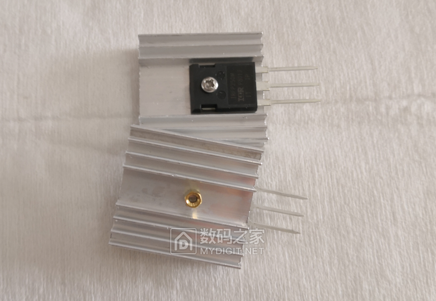

把散热片加工好,来个特写。
散热片下面是用铜柱顶起来的,散热片跟板子有一些间距。

把功率MOS管上粘了散热硅胶,以及表头接好线。
MOS管上粘散热硅胶的作用比较重要,防止长时间高温,螺丝松动,保证功率管和散热片贴紧,把热快速传到散热片上用风扇吹散。

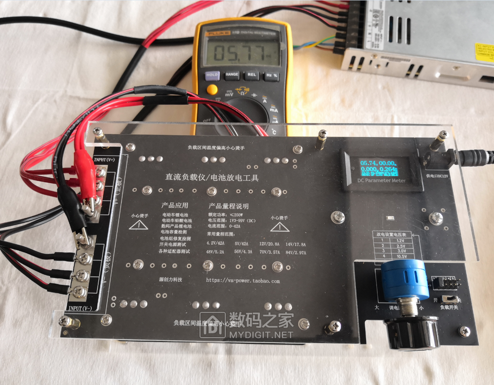

正面效果,上下盖一块亚克力板做保护,这是我的风格,正面含表头,调电流电位器,负载开关,设置放电电压。
这次把左边的接口做调整,参考明伟电源接线柱的概念。4个大接线柱,可以确保输入电流足够大。还可以扩展接头。
底部也是用到一块亚克力板做安全保护。

5.08V/42.67A/216.7W。原本是5V/42A电源,电动车锂电池放电是不是很好的选择呢?现在有的锂电池一颗就30-50A以上。
实测11.87V/20.97A/248.9W,原本是12V/21A电源。这组电压可以给12V铅酸电池放电。12V铅酸电池最高电压14V,最低电压10.5V。

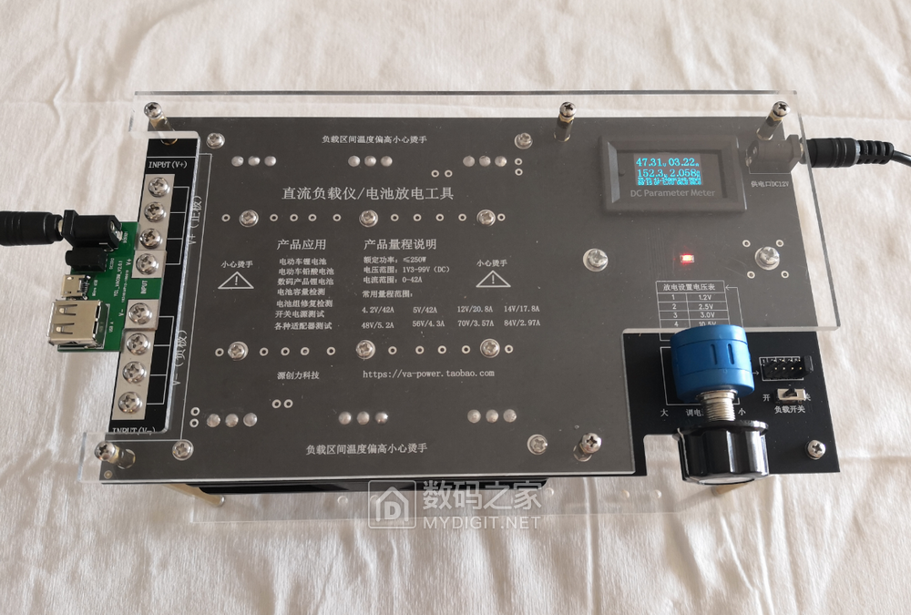

增加的扩展头,支持4个接口,USBA母,DC5521,DC3513,MircoUSB头。
实测手机充电器电压电流。这次改这种多圈电位器,调电流手感还是很好,但是成本也增加不少。
用扩展头,实测47.31V/3.22A/152.3瓦。
针对电池放电设计的,表格的1-5组电压跟右边的1-5个排针对应设置放电电压的。用跳线帽设置电压。
一,1.2V截止电压主要针对1.5V可充电电池设计的,比如7号和5号USB充电电池设计的;
二,2.5V截止电压主要针对磷铁锂电池设计的;充电宝,带保护板电池可以设置这个档位;
三,3.0V截止电压主要针3.7V锂电设计的,比喻聚合物锂电池,18650电池;
四,10.5V截止电压主要针对12V铅酸电池或者电动车锂电池组设计的;
五,42V截止电压主要针对48V电动车电池组设计的。

楼主,截止电压那个最后控制哪个地方去截止放电啊,上面图上没看到啊,en12v去哪了。
