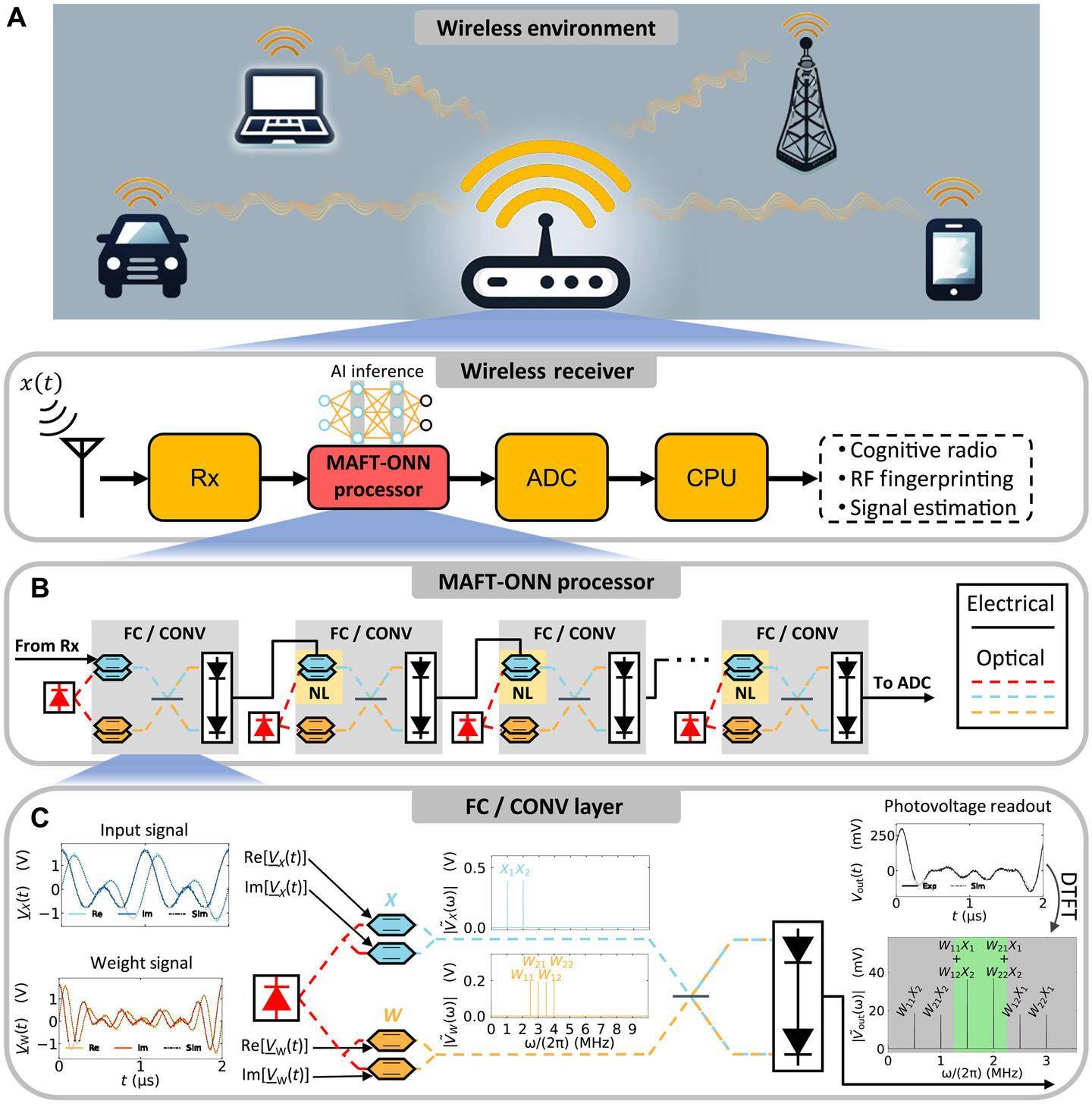

科技媒体 NeoWin 昨日(8 月 4 日)发布博文,报道称麻省理工学院(MIT)的研究团队开发了一种新型 AI 芯片,名为乘法模拟频率变换光神经网络(MAFT-ONN)。这种芯片能够直接在原始射频信号上以模拟形式工作,处理速度比传统射频接收器快数百倍,且更加节能。
艾霍姆定律(Edholm's Law)描述了无线网络数据传输速率的增长趋势,无线网络的带宽和数据传输速率大约每 18 个月翻一番。与此同时,深度神经网络对计算能力的需求也在不断上升,而摩尔定律的速度却在放缓,这种不匹配推动了工程师们寻找处理未来网络(如 6G)的新方法。
麻省理工学院的一个团队开发了一种专门用于无线信号的 AI 芯片,名为乘法模拟频率变换光神经网络(MAFT-ONN)。实验室测试中,它的调制分类准确率迅速达到了 95%,还能执行近四百万次完全模拟的乘积累加操作,识别 MNIST 数据集中的手写数字。
传统的光神经网络在扩展时常常遇到障碍,并需要大量额外的硬件。MAFT-ONN 通过在数字化之前将信号转换到频域解决了这一问题,每一层都使用单个光处理器现场完成直线(线性)和更复杂的(非线性)数学运算。
得益于在接近香农极限(指在信道上进行无差错传输的理论最大传输速率)的模拟形式下移动数据,MAFT-ONN 的运行速度比传统射频接收器快数百倍,在一次 120 纳秒的发射中,它达到了 85% 的准确率,通过进行更多测量,准确率可以超过 99%。
与数字 AI 芯片相比,这种基于光学的处理器速度大约快 100 倍,同时消耗的功率更少。它也更小、更轻、更便宜,因此非常适合边缘设备,如实时调整调制格式的认知无线电,以提高数据传输速率并减少干扰。
