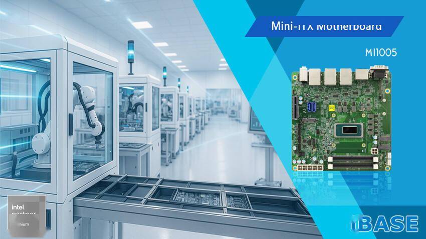

科技媒体 TechPowerUp 昨日(8 月 7 日)发布博文,报道称广积科技(IBASE Technology Inc.)推出新 Mini-ITX 嵌入式主板 MI1005,搭载英特尔酷睿 Ultra 200H 和 200U 系列移动处理器,配有 3 个 2.5G 网口。
IT之家援引博文介绍,广积 MI1005 主板转专为先进工业物联网、边缘 AI 和紧凑型高性能系统设计,采用英特尔酷睿 Ultra 200H 和 200U 系列移动处理器(代号为 Arrow Lake-U / H),提供最高 65W 的可配置 TDP。
为了满足边缘计算对紧凑型、强大平台的需求,MI1005 利用英特尔的先进混合架构,内置 CPU、GPU 和 NPU 引擎,共同提供高达 99 TOPS 的 AI 性能。
MI1005 支持最高 96 GB 的 DDR5-6400 cSO-DIMM 内存,并提供了丰富的接口,包括三个 2.5GbE 局域网端口、一个 PCI-E(x4)插槽、三个 M.2 扩展槽以及多种显示输出。
其中 LAN1 为英特尔 I226LM,支持 2.5G 和 iAMT,而 LAN2 和 LAN3 为英特尔 I226V,仅支持 2.5G。
