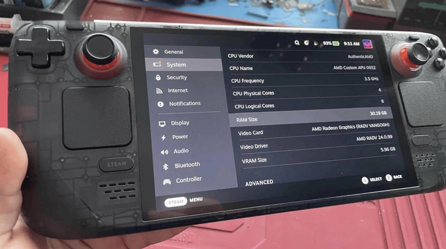

改装团队 SlickBuys Mods and Repairs 曾在两年前成功将华硕 ROG Ally 升级至 32GB RAM 内存,如今又成功攻破 V 社的 Steam Deck OLED 掌机,将该机的 RAM 内存同样提升至 32GB。
IT之家获悉,Steam Deck OLED 于 2022 年推出,该机板载(内存直接焊在主板上) 16GB LPDDR5 RAM 内存,在 2022 年尚能能满足大多数游戏需求,但随着如今业界发展,许多游戏对 RAM 内存占用显著增加,不少玩家已感受到性能瓶颈,因此相应掌机改装需求量愈发增多。
参考 SlickBuys Mods and Repairs 的改装视频,其主要采购 32GB RAM 内存芯片,之后吹下主板上旧的芯片,焊上新芯片,并修改 BIOS 屏蔽固件更新,整体过程较为繁琐。
▲ 图源 SlickBuys Mods and Repairs
该改装团队透露,单颗内存芯片的价格就高达 110 美元(IT之家注:现汇率约合 790.5 元人民币),若包含人工费用,整体改装成本将相当高昂。
目前,V社似乎短期内并无推出 32GB RAM 版本 Steam Deck OLED 掌机或直接推出下一代 Steam Deck 2 的计划,该公司可能会等待 AMD 推出 RDNA5 / UDNA 架构后再推出新机型。

AMD的这种CPU如果只有16G内存,用起来确实捉襟见肘,32G就好多了。
