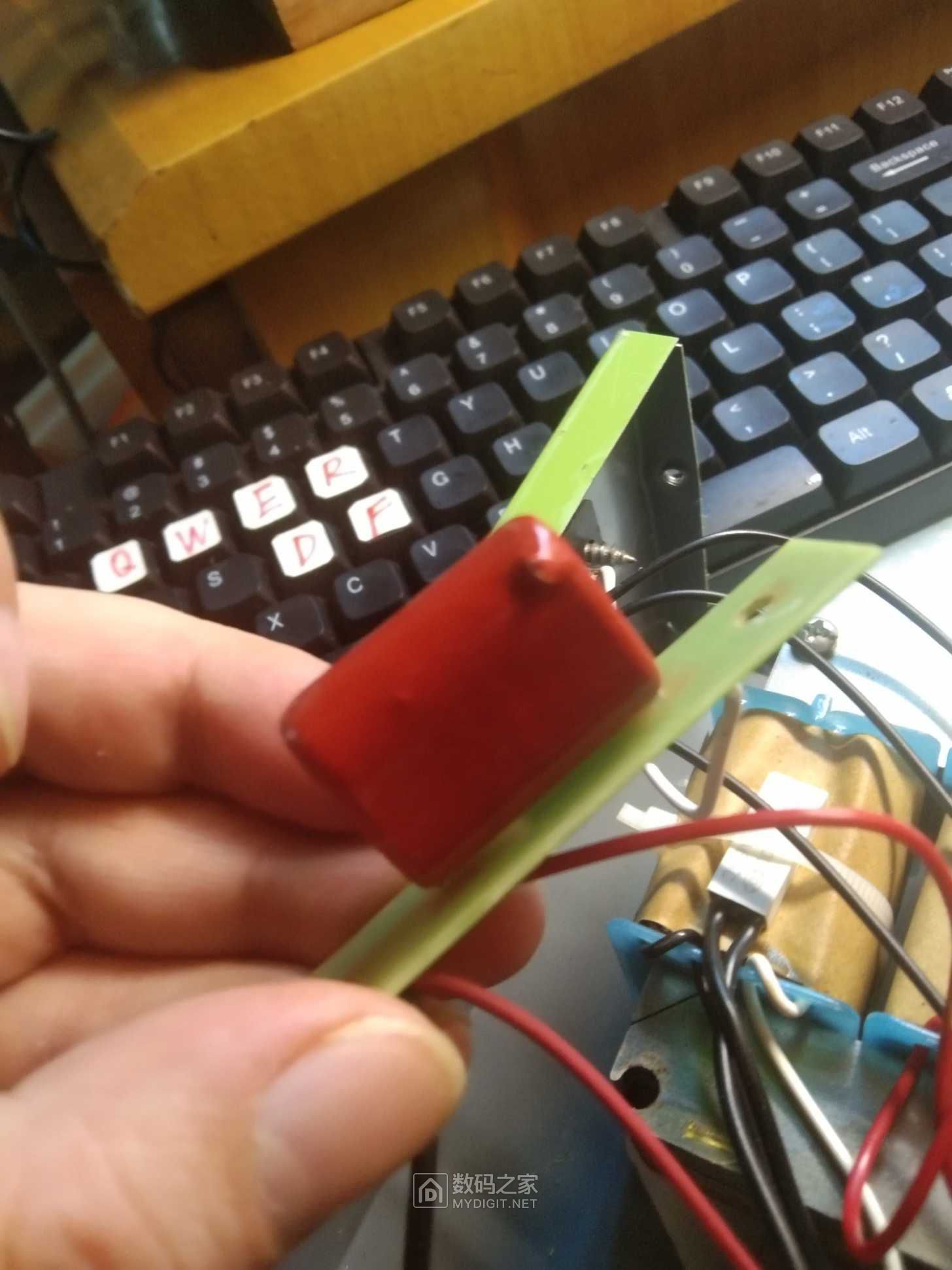

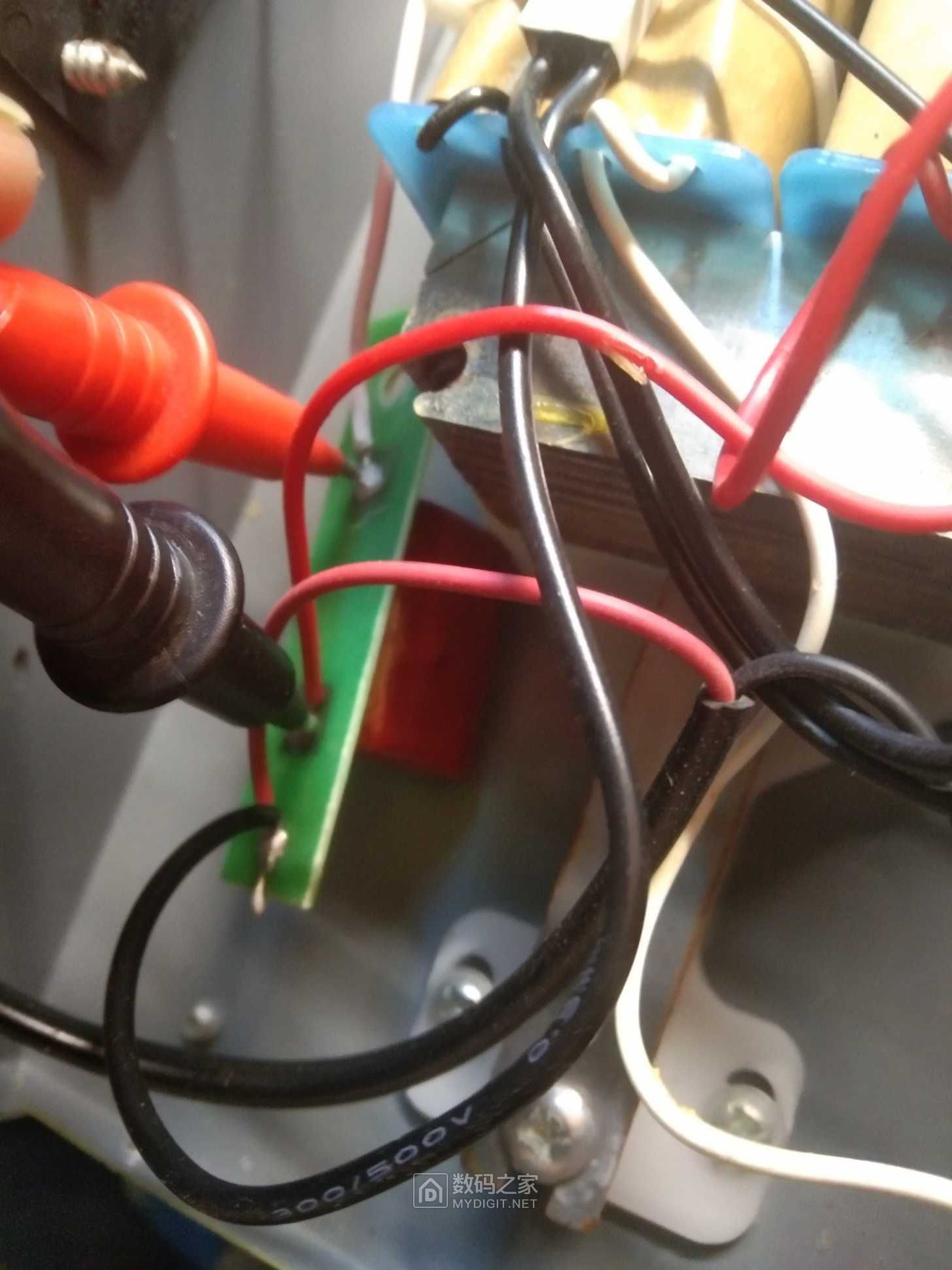

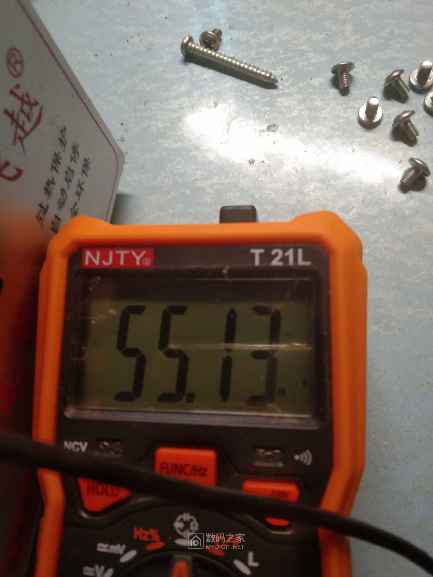

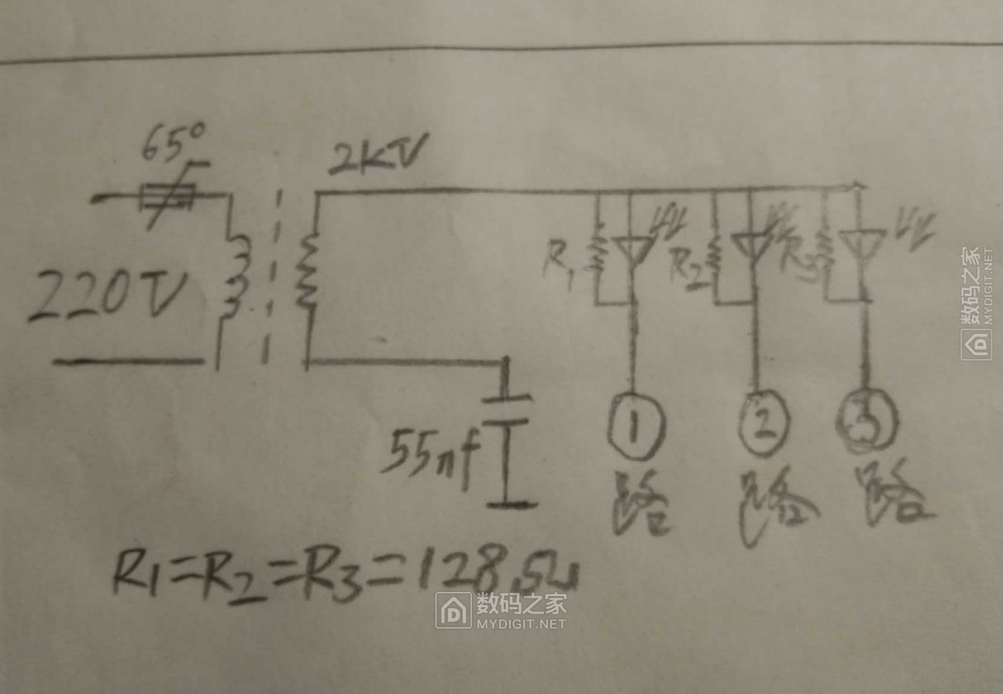

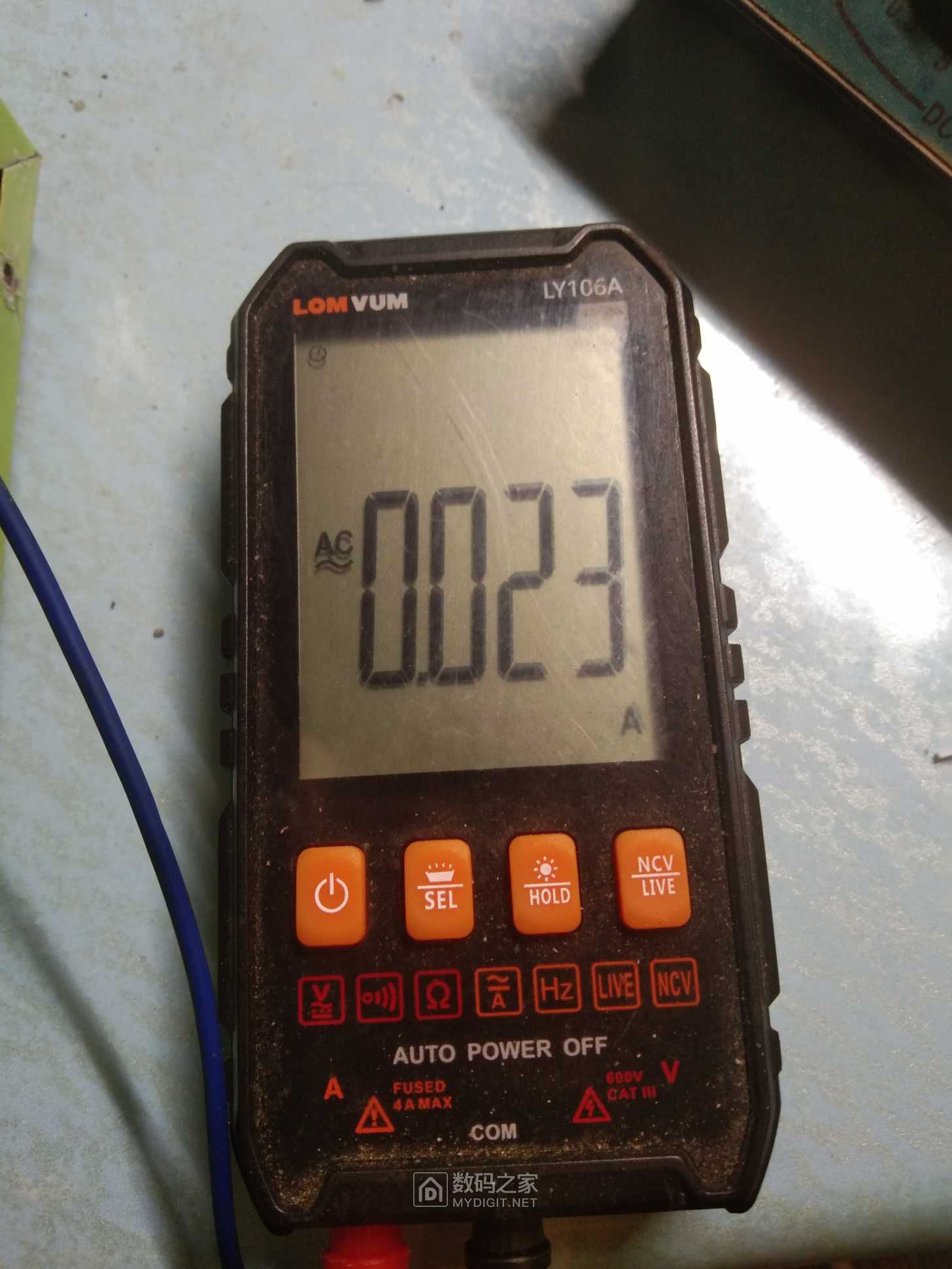

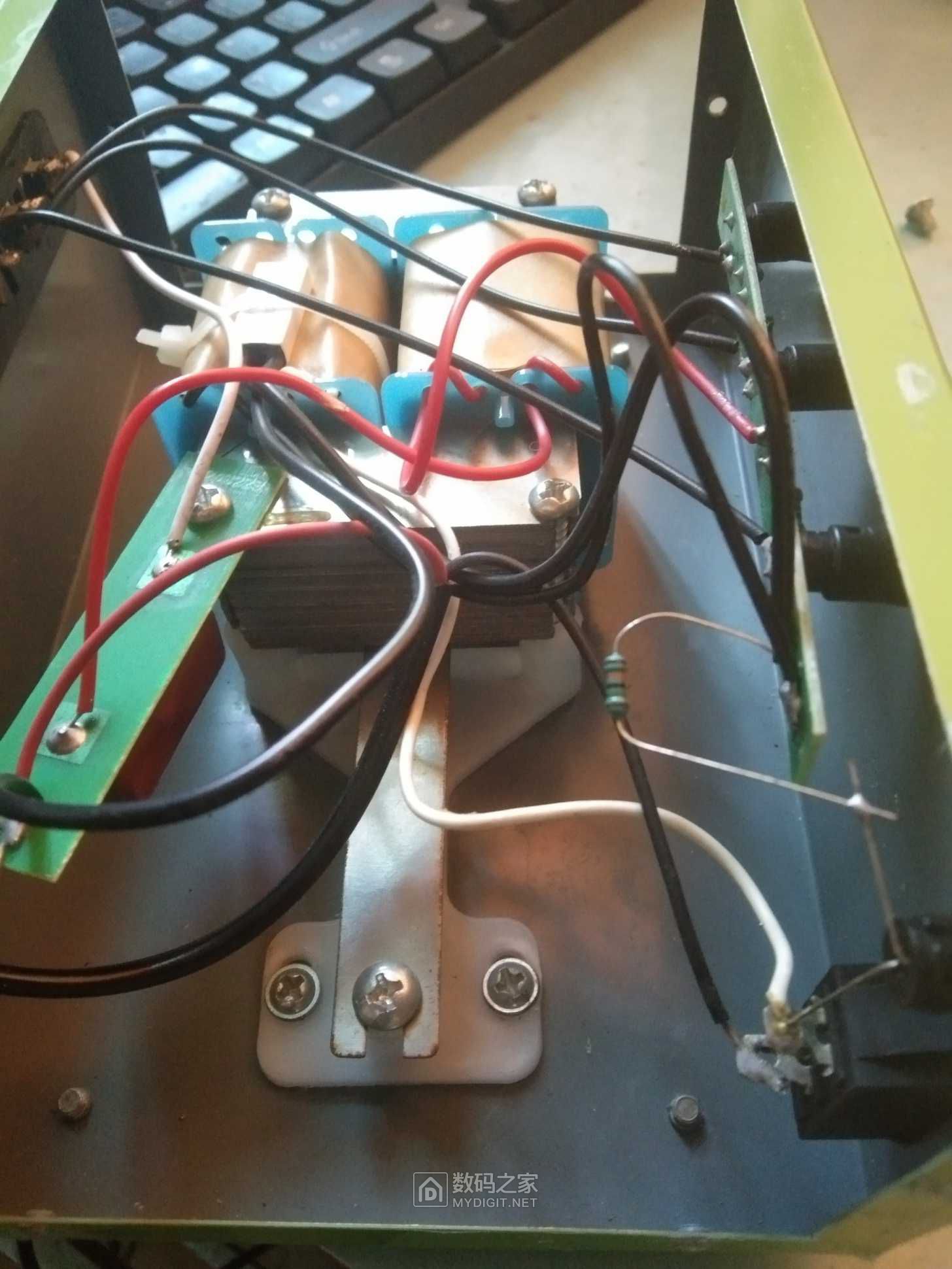

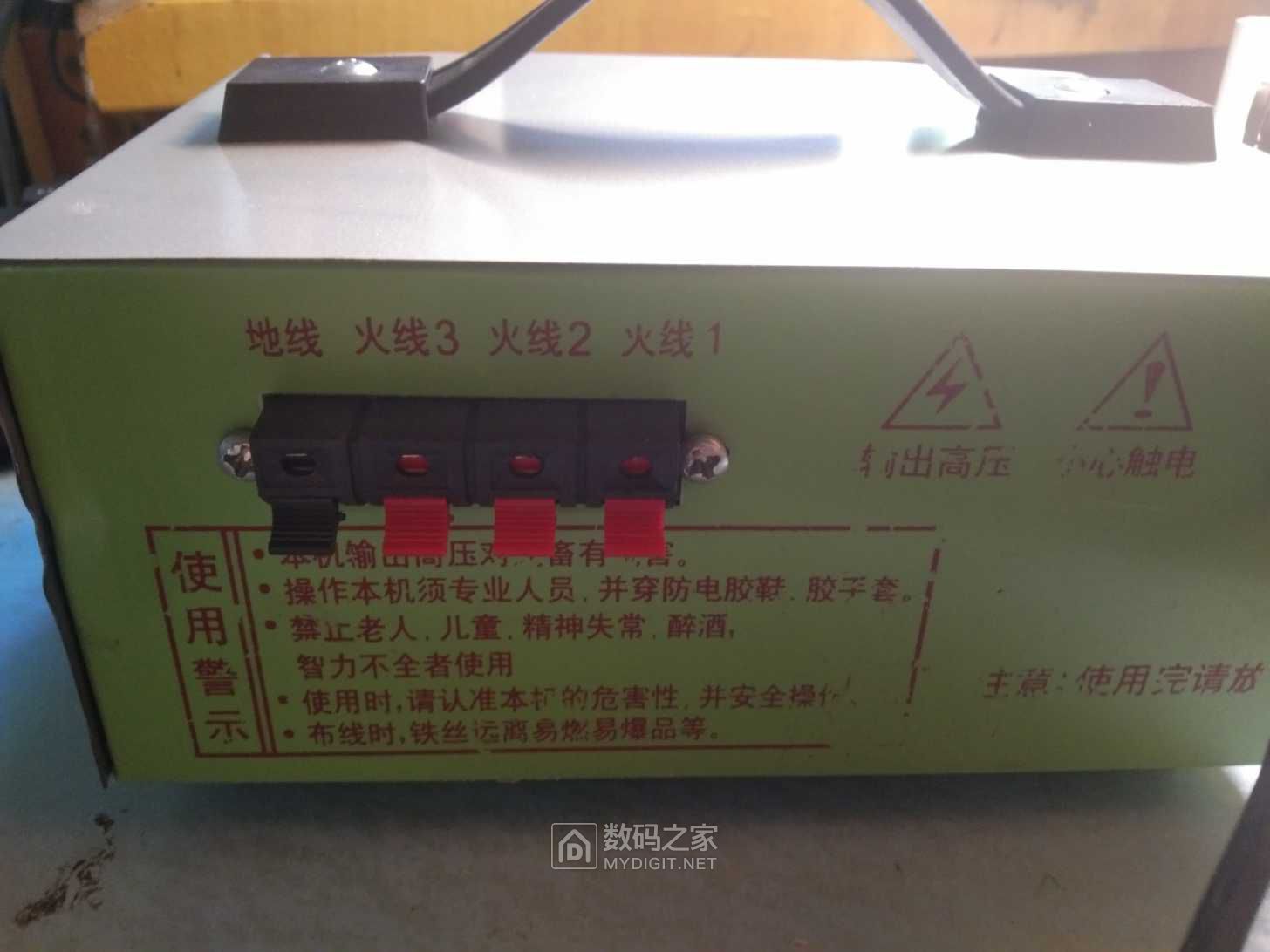

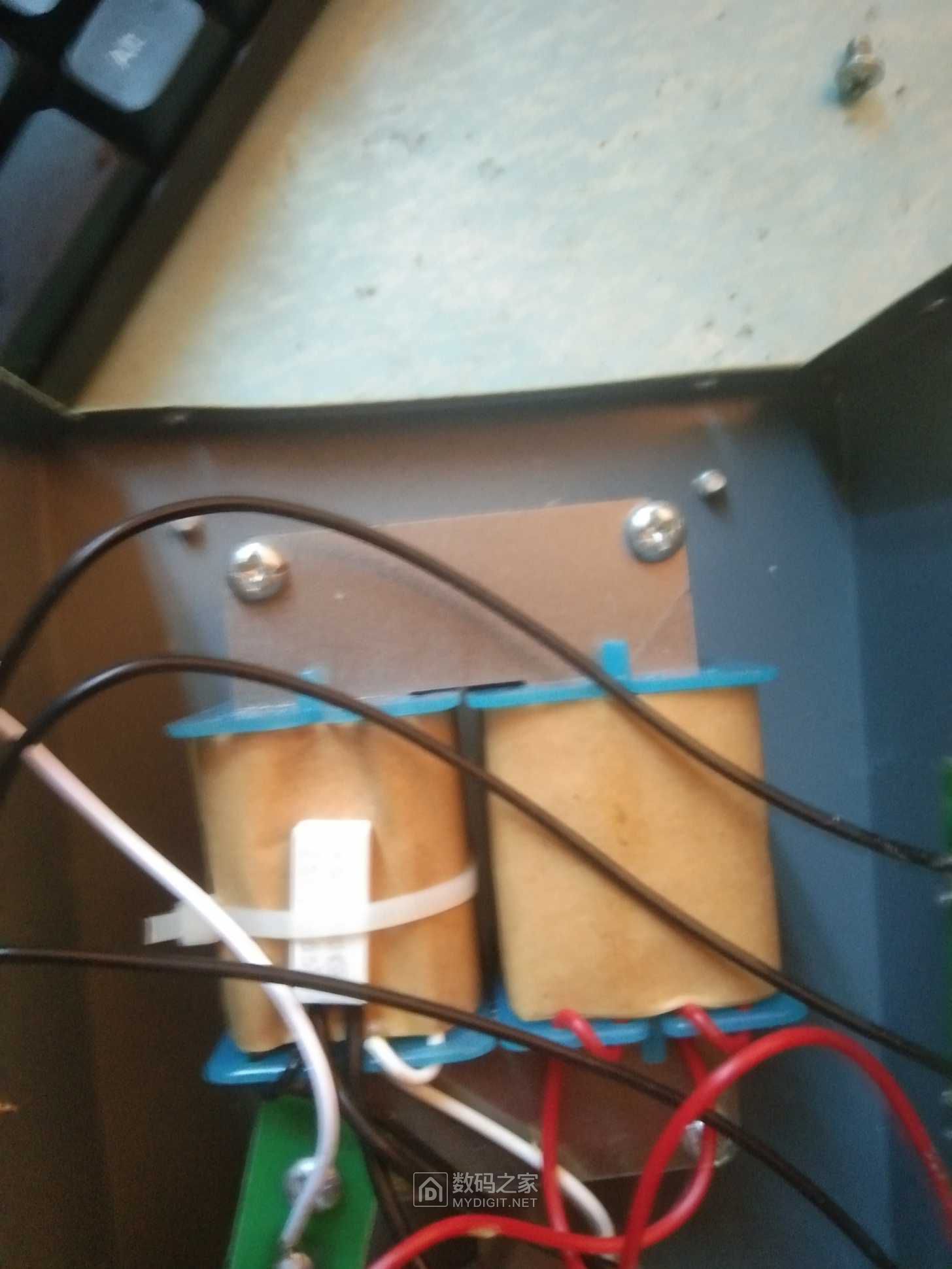

拆一款电子捕鼠器,家里老鼠成群,几年了怎么弄都灭不完,粘鼠板,老鼠药,老鼠夹都用过不行,现买了一个捕鼠器试试,电容×没有参数,实测55nF,电阻为128Ω欧姆,温度保险为65° 保护变压器避免过热,短路电流实测为交流23ma,一共3路输出,变压器底下那个铁片为报警器,老鼠打到铁片就会有50hz震动报警,不知道这个怎么样?先试试几天看。
