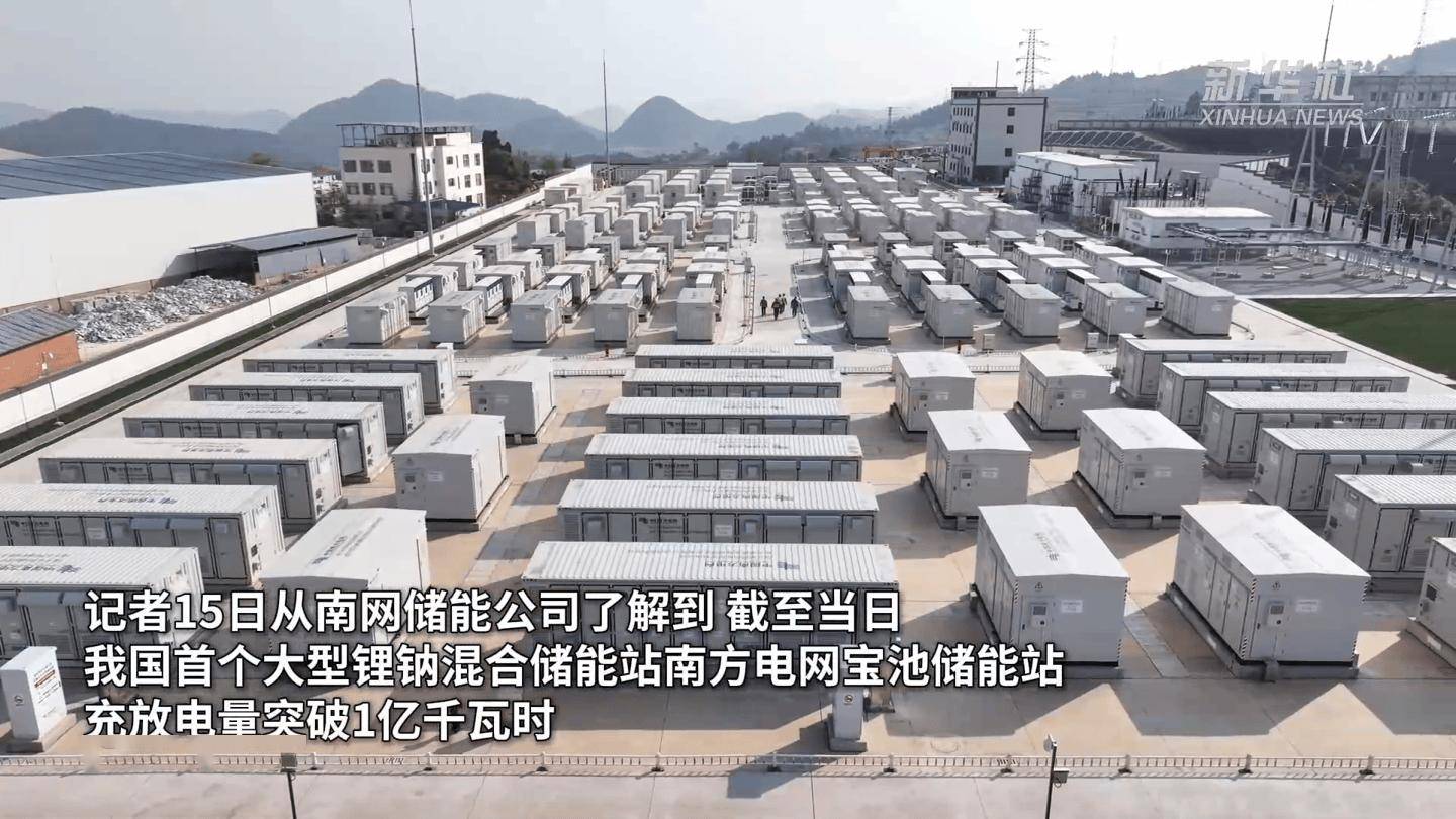

据新华社报道,我国首个大型锂钠混合储能站南方电网宝池储能站充放电量截至今日已突破 1 亿千瓦时。
IT之家查询获悉,宝池储能站位于云南文山壮族苗族自治州丘北县,于 5 月 25 日正式投产,占地约 50 亩,装有 52 套可独立接受电网调度的储能系统,总储能容量为 400 兆瓦时,最大瞬时输出能力达 200 兆瓦。
按照每天两充两放测算,该储能站每天可储电量 80 万千瓦时(即 80 万度),每天可调节电量 160 万千瓦时,每年可调节电量 5.84 亿千瓦时,相当于约 27 万户居民一年的用电需求。
新华社表示,近期该电站每天处于高功率运行状态,持续保持每天两充两放的高频次,助力周边 30 多个风电光伏等新能源厂站发出的绿电稳定接入电网。
