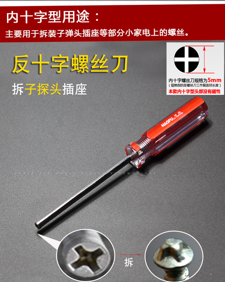

发表于 2019-7-11 02:40:58 | 显示全部楼层
这种外凸三角型螺丝确实很烦人,需要内三角型螺丝刀对付。有些国产电子设备或小家电上还有外凸四角(或反十字)螺丝,拆起来还要麻烦。
就是为了防止你拆开,实际上网上有这个专用螺丝刀卖,也 有相应的800、801批头卖。
