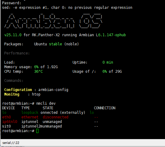

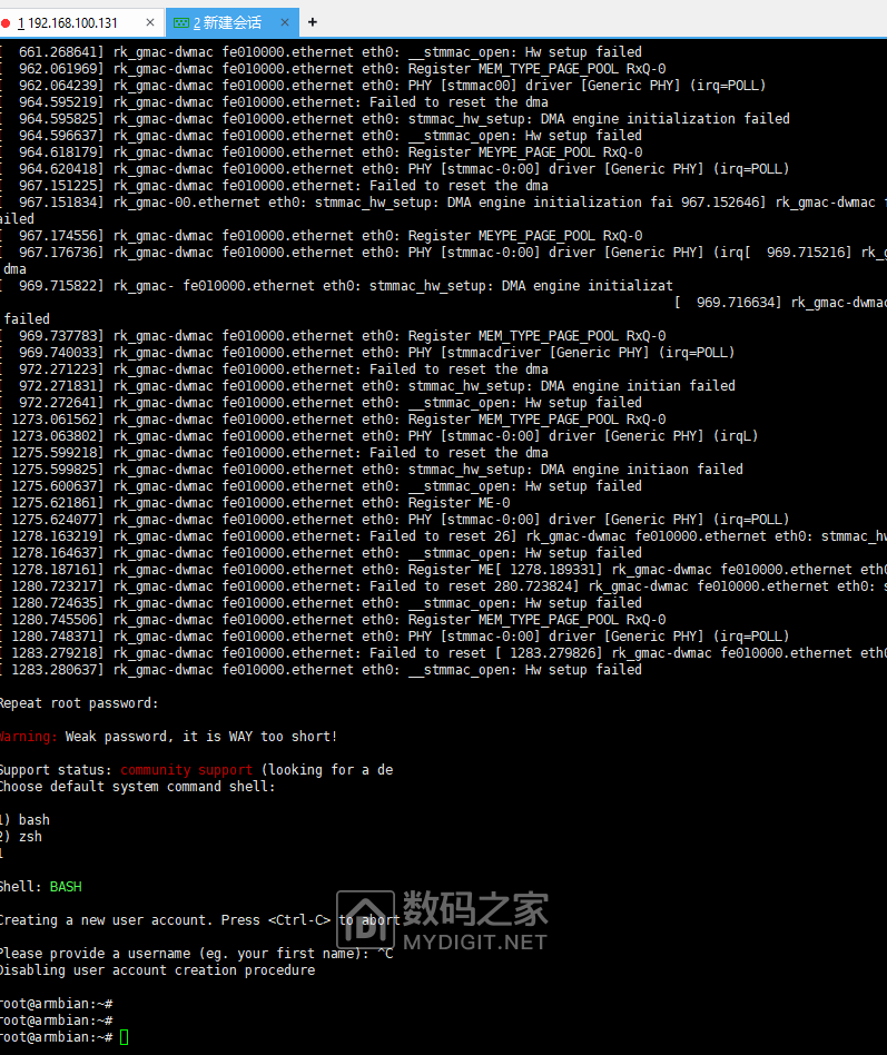

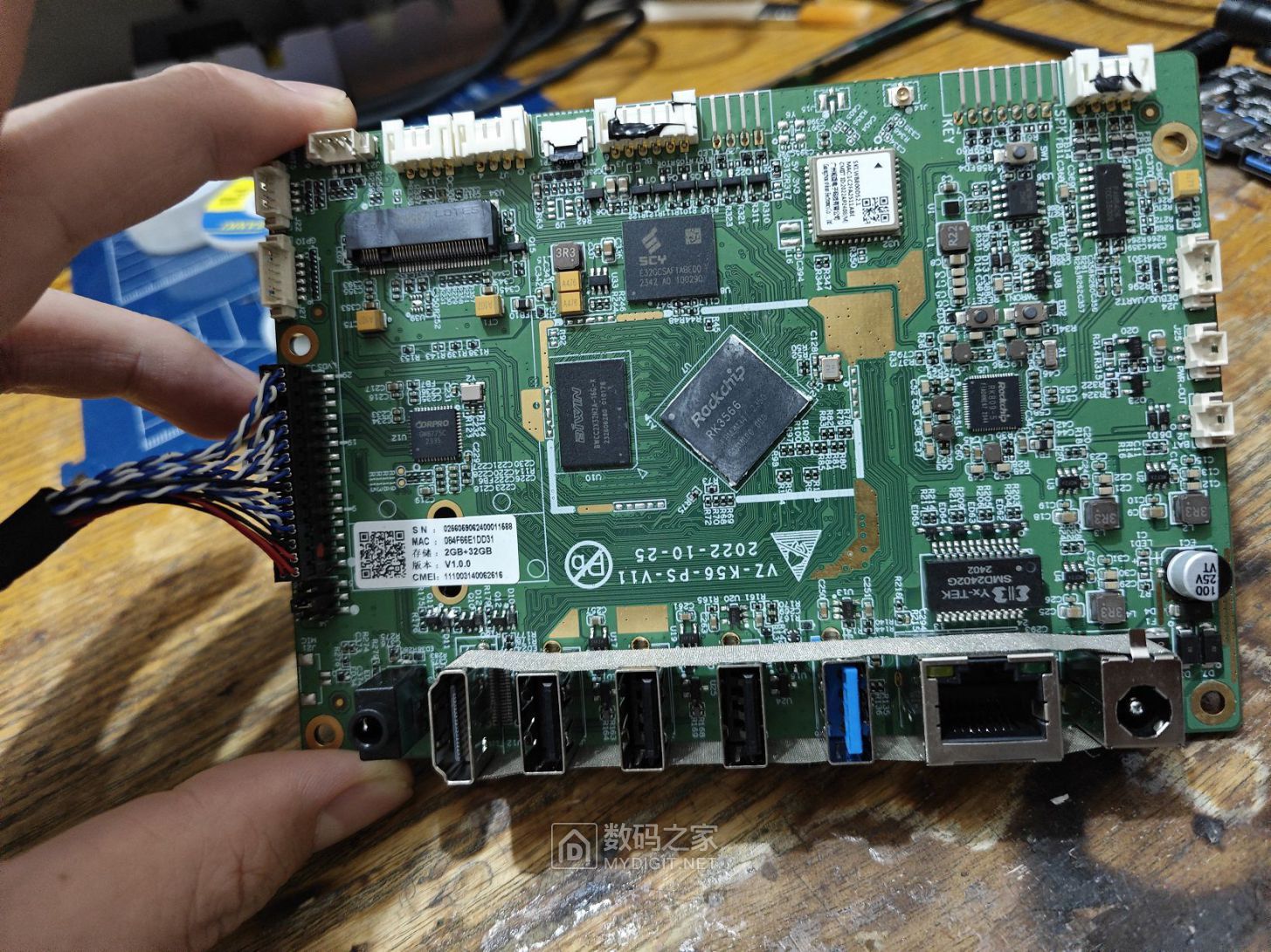

安卓系统无法adb,干脆直接刷了算了, cpu:rk3566
千兆芯片有些不一样,是MAE0621A。但是可以更换成RTL8211F。用Panther-X2固件刷入成功能启动,网口无法用,HDMI无显示,
无线无法用。
创维的LB2004移动云电脑,备份固件以及提取出来的dtb
