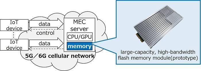

铠侠表示,在后 5G / 6G 时代,无线网络有望实现更高速度、更低时延,并支持同时连接更多设备。然而,将数据传输至云服务器进行处理会增加整个网络(包括有线网络)的延迟,从而使实时应用难以运行。为此,需要广泛部署能够更贴近用户进行数据处理的 MEC 移动边缘计算服务器,预计这将推动各行业的数字化转型。与此同时,近年来对包括生成式 AI 在内的高级人工智能应用需求持续增长。随着 MEC 服务器性能的提升,存储模块也被要求具备更大容量和更高带宽。
铠侠介绍称,这一成果有望加速物联网(IoT)、大数据分析和先进人工智能处理等应用的普及,尤其是在后 5G / 6G 移动边缘计算(MEC)服务器等场景中。随着生成式 AI 等新兴需求的增长,公司将推动该研究成果的早期商业化与实用化。

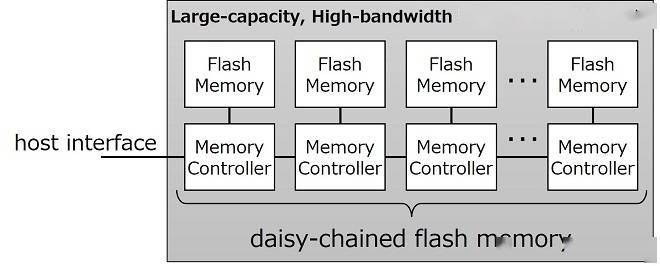

为了同时满足大容量和高带宽需求,铠侠在研发过程中采用了多项创新技术,例如菊花链连接,将控制器串连接到每个 Flash 存储板上,避免了总线式结构中随容量扩展带宽下降的问题。

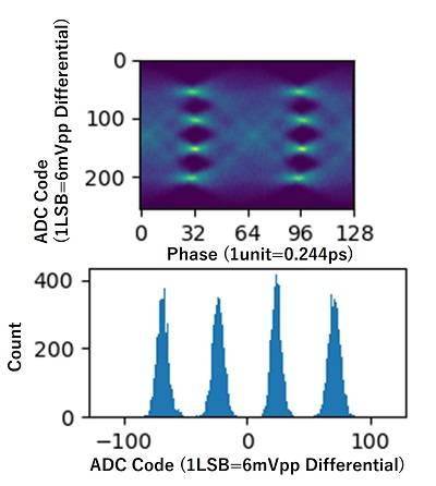

除此之外,铠侠还应用了 128Gbps PAM4 高速低功耗收发器:在控制器之间采用高速差分串行信号而非并行信号,以减少连接数量,并利用 PAM4 在降低功耗的同时实现 128Gbps 带宽。
