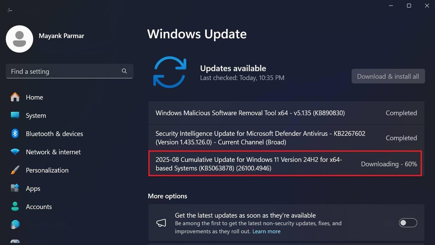

科技媒体 Windows Latest 昨日(8 月 20 日)发布博文,报道称微软已着手调查 Windows 11 KB5063878 更新导致部分 SSD 数据损坏或丢失的问题。
IT之家曾于 8 月 17 日报道,KB5063878 在特定情况下可能导致固态硬盘(SSD)和机械硬盘(HDD)出现严重故障,部分设备在大容量数据写入后无法被系统识别。
微软强调目前已携手群联等合作伙伴共同调查这一故障,但暂未公布详细解决方案或进一步说明。

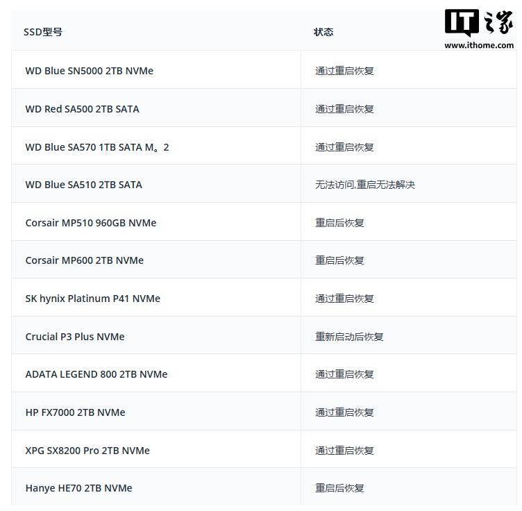

测试人员整理了部分受影响 SSD 型号和对应恢复情况,发现 WD Blue SN5000 2TB NVMe、Corsair MP510 960GB 等多数型号可通过重启恢复正常,但 WD Blue SA510 2TB SATA 等部分型号重启后依然无法访问。
图源:Windows Latest
即使同一产品线,不同容量的 SSD 表现也可能不同,显示问题涉及固件、控制器、容量与具体操作方式的复杂交互。

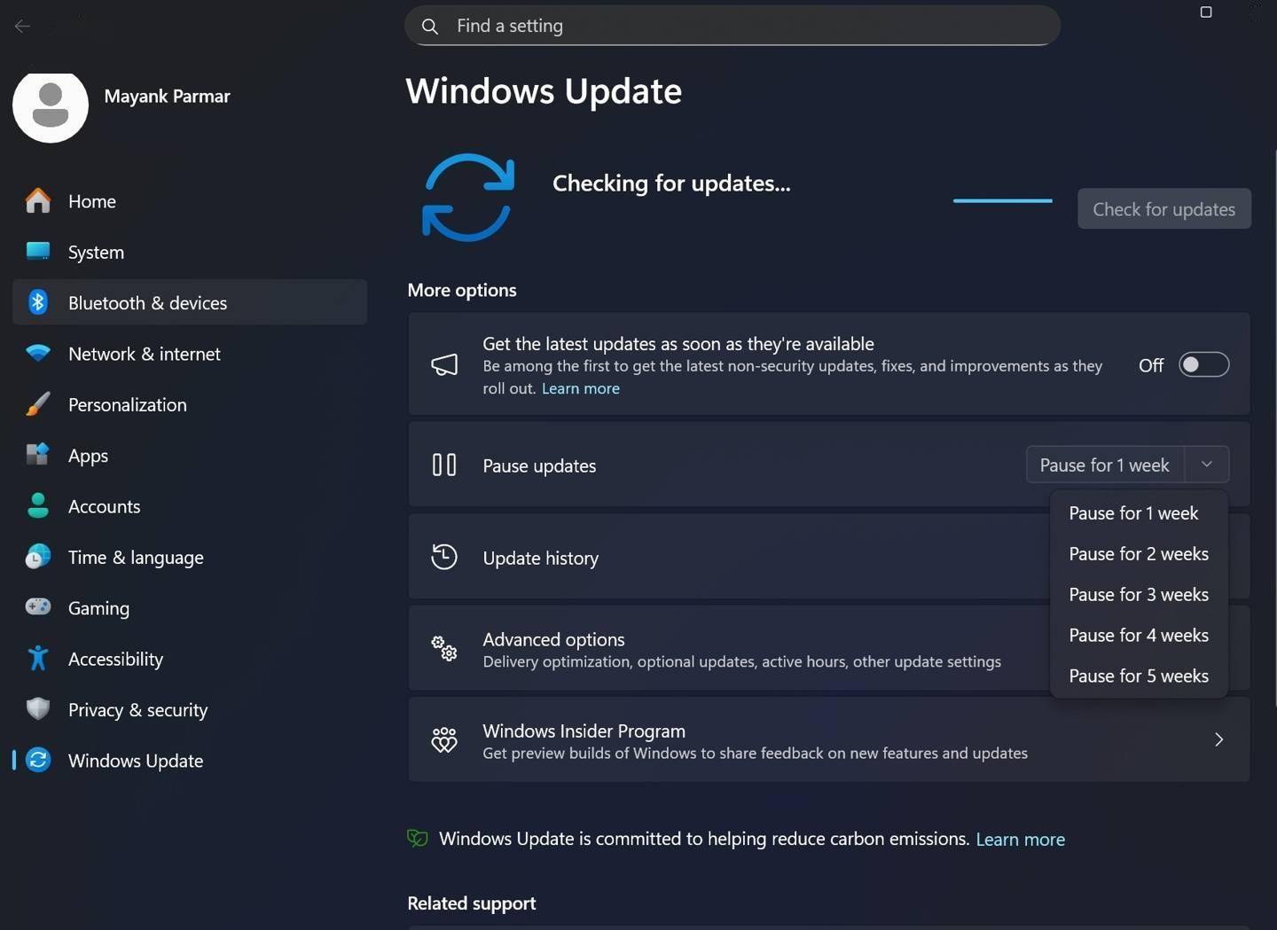

建议尚未安装该补丁但有顾虑者,可暂时暂停 Windows 更新,等待微软进一步公告。若已遇到相关问题,建议优先重启尝试恢复,或寻求专业数据修复工具辅助。
