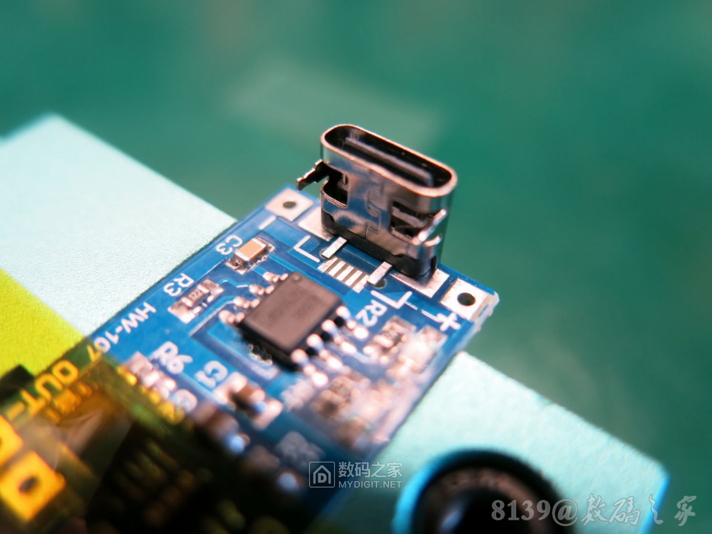

这种简易型的立式TYPE-C 2P充电直插母座,是不是无论公头(电压输入端)怎样插入,都是正面朝上时左负右正?
发表于 3 小时前 | 显示全部楼层
应该是无论怎么插,输出端正负都不会变,要不然就无法使用!

你想多了。这种母座我从来都没有见过、用过,只是今天搜索某宝的时候发现的,准备下单用,把万用表9v改为双3.7锂电池用的,为了保险,只能求教于此。

可以使用 电蚊拍就是用这个  毛病就是不能 c c 充电
发表于 1 小时前 | 显示全部楼层
这种2P的C口正反插都能用,没问题,我之前改Micro的时候就用过,只是不能使用PD充电头+CC线,因为没有CC下拉电阻

加一个电阻可否?
发表于 1 小时前 | 显示全部楼层
风~ 发表于 2025-8-22 16:56
加一个电阻可否?
CC1和CC2两根线对GND都需要一颗5.1K下拉电阻,这样PD充电头那边才能握手然后输出电压
