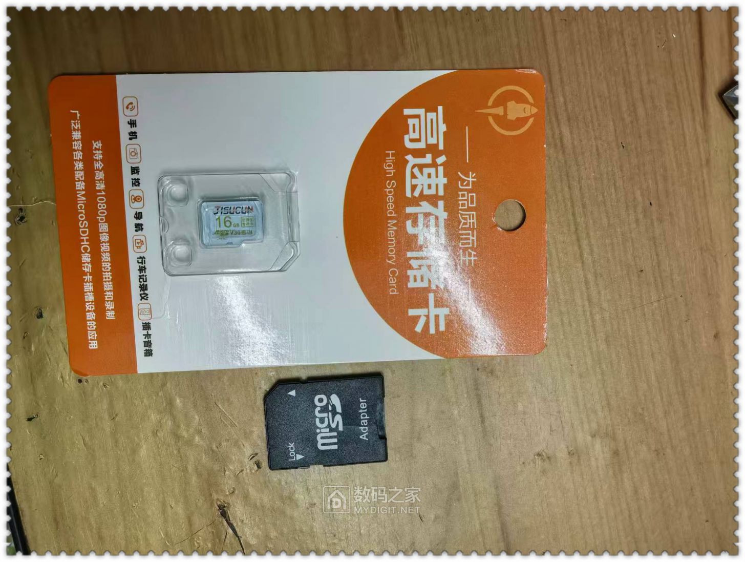

X宝送了张5元直播间红包,再贴 了一块多撸了张16G的TF卡,心想会不会是扩容的,结果收到货一测,
果然不出所料,扩容一倍卡。
上图,外包装,还送了个SD卡套

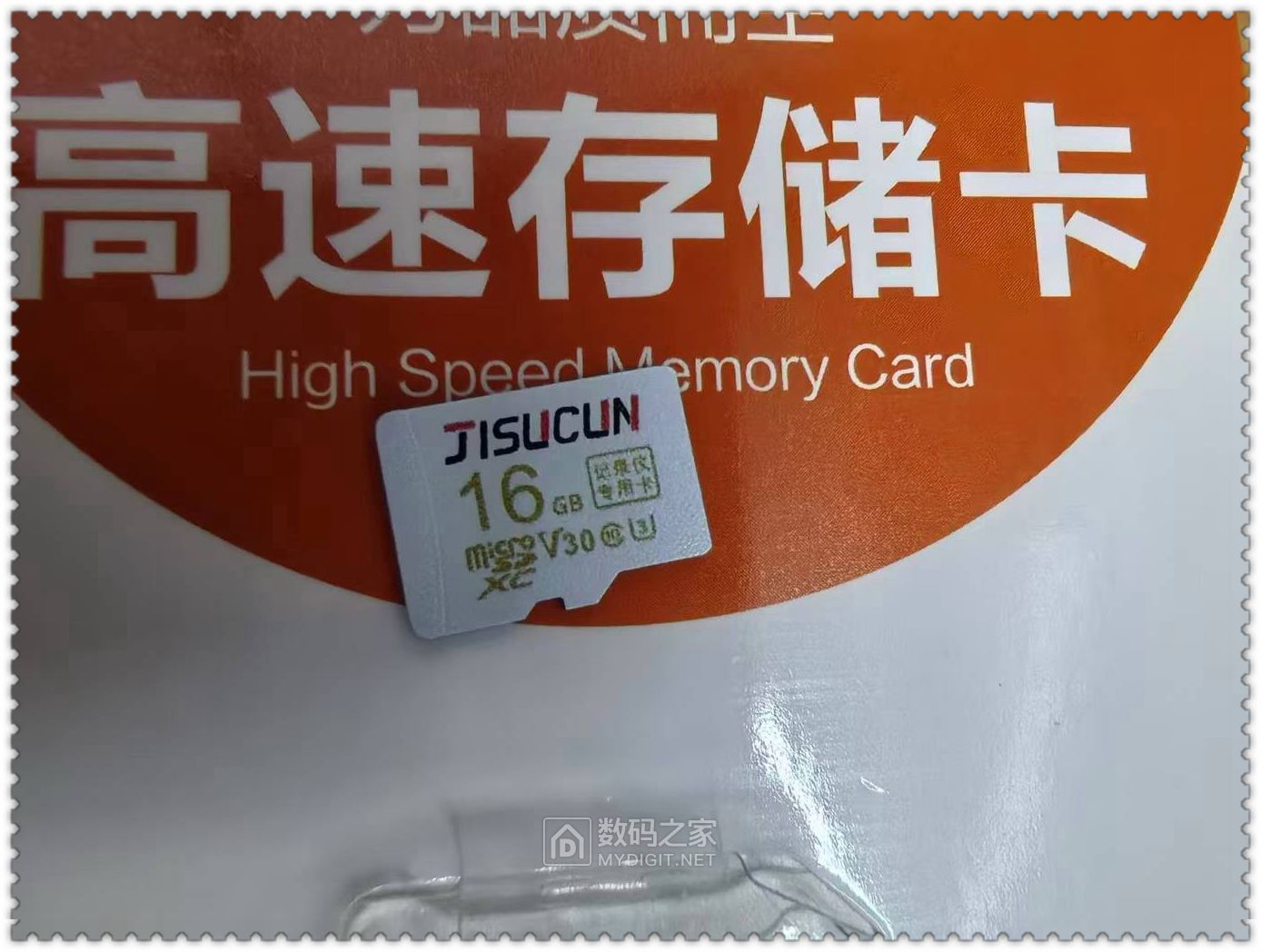

主角来张特写

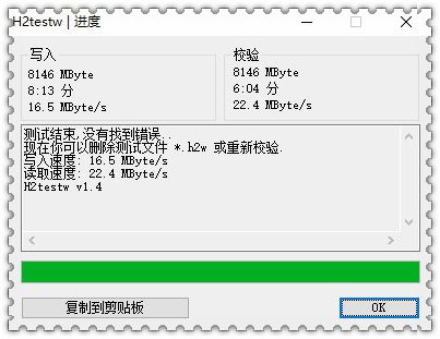

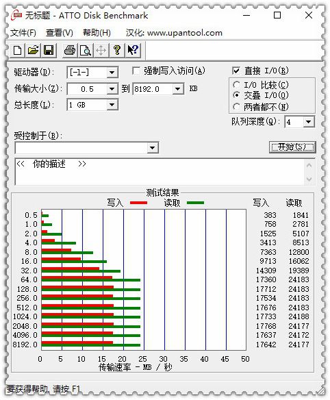

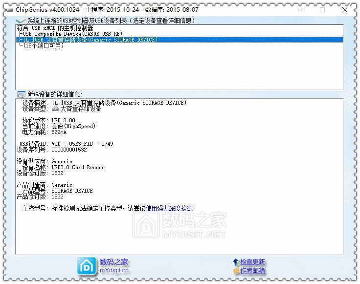

用个3.0读卡器测试
先测下速度

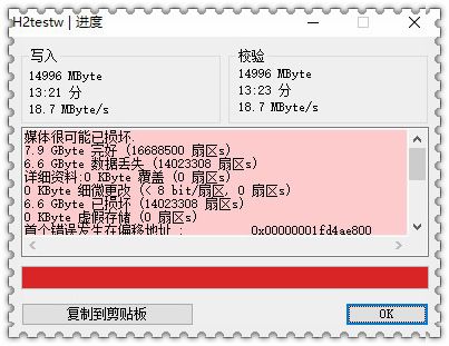

检测下真假,扩容无疑
给卖家反映,直接说退款不退货,估计他们心里也明白自己卖的什么货,
如果有买家反映直接退款不退货,如果不反映,那个宰一个是一个。
后面扩容的容量分个区屏蔽掉,前面没问题,重要资料不能存,拷个音乐放插卡音箱听歌还是可以的
