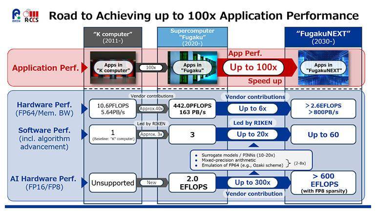

IT之家 8 月 22 日消息,日本理化学研究所(理研、RIKEN)今日宣布与富士通、英伟达三方缔结日本下一代旗舰超级计算机“富岳 NEXT”的国际开发倡议,三方将共同建设一个 AI-HPC 混合算力平台。
“富岳 NEXT”计划于 2030 年左右投入运行,目标在经典 HPC 和目前越来越重要的 AI 两个维度均实现世界领先性能。该超算将结合富士通提供的 FUJITSU-MONAKA-X 通用 Arm 指令集 CPU,并在日本国家旗舰超算中首度引入 GPU 加速器。
理研为“富岳 NEXT”定下的目标是在保持与前代“富岳”相同的约 40MW 功率的同时在应用性能上整体实现 100 倍的提升,而这由经典 HPC FP64 算力与内存带宽提升、软件算法提升、AI 低精度 FP16 / FP8 算力提升三个主要方面组成。
在传统 HPC 部分,“富岳 NEXT”的 FP64 算力将超过 2.6 EFLOPS,成为 E 级超算的一员,同时整体内存带宽将从“富岳”的 163 PB/s 提升到 800 PB/s 以上;对于低精度 AI 算力则将借助 FP8 精度和稀疏化从上代的 2.0 EFLOPS 暴增到 600 EFLOPS 以上;而在软件算法层面也将取得至高 20 倍的改进。
