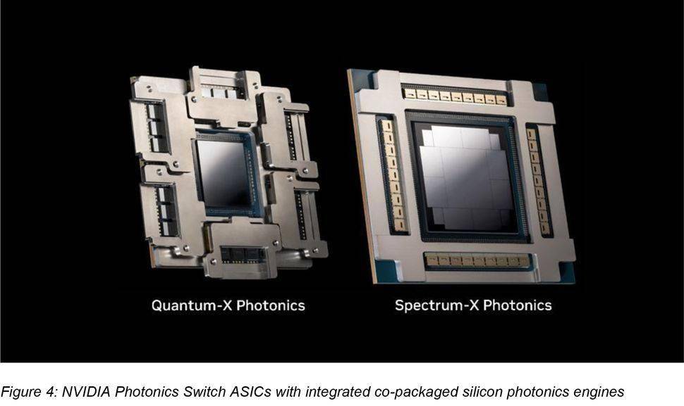

英伟达为应对日益庞大的 GPU 集群通信需求,正加速推动光互联在 AI 数据中心的应用。IT之家援引博文介绍,英伟达公司计划在 2026 年推出基于硅光子与共封装光学(CPO)的下一代机架级 AI 平台,通过在交换芯片旁直接集成光引擎,实现更高带宽与更低功耗。

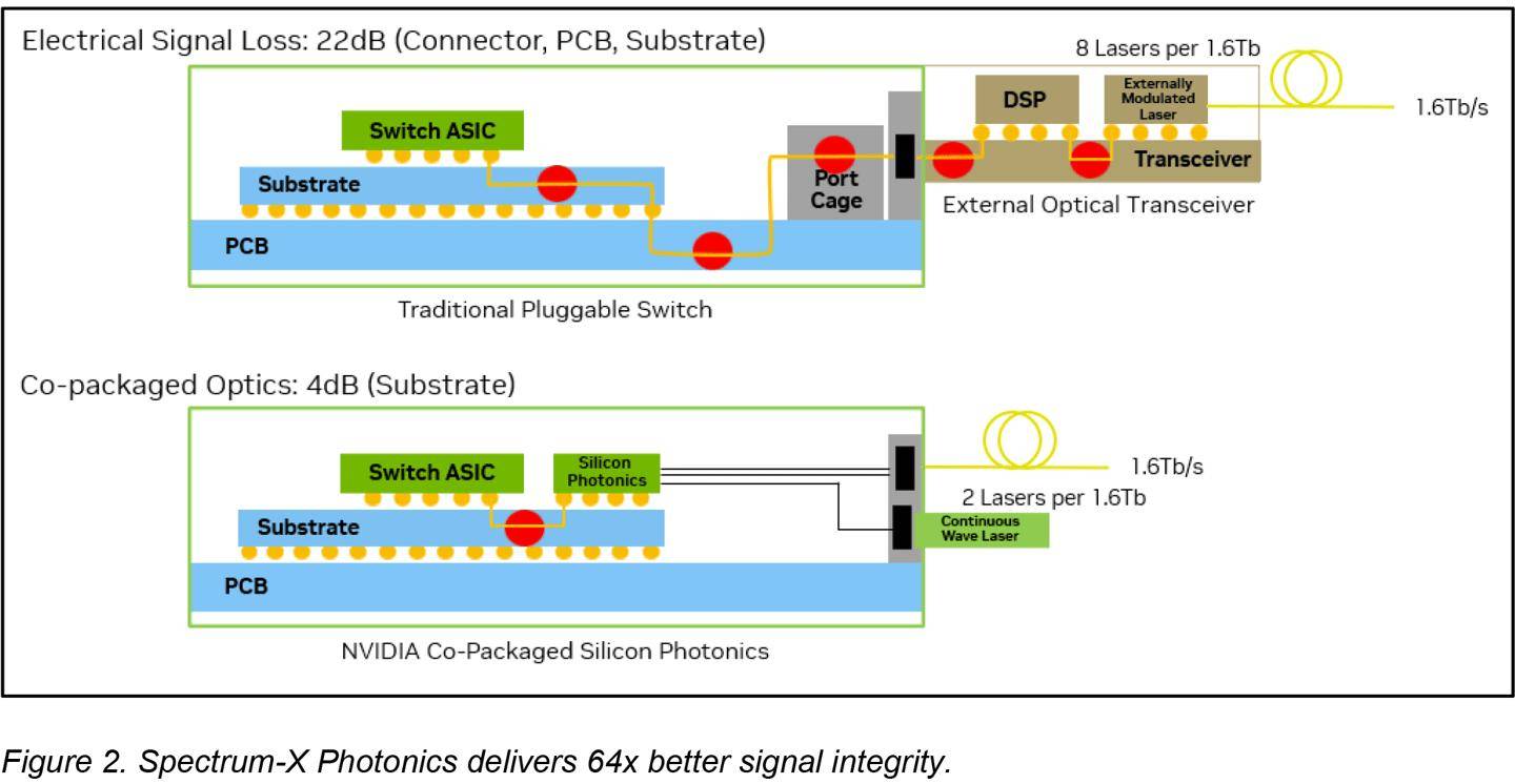

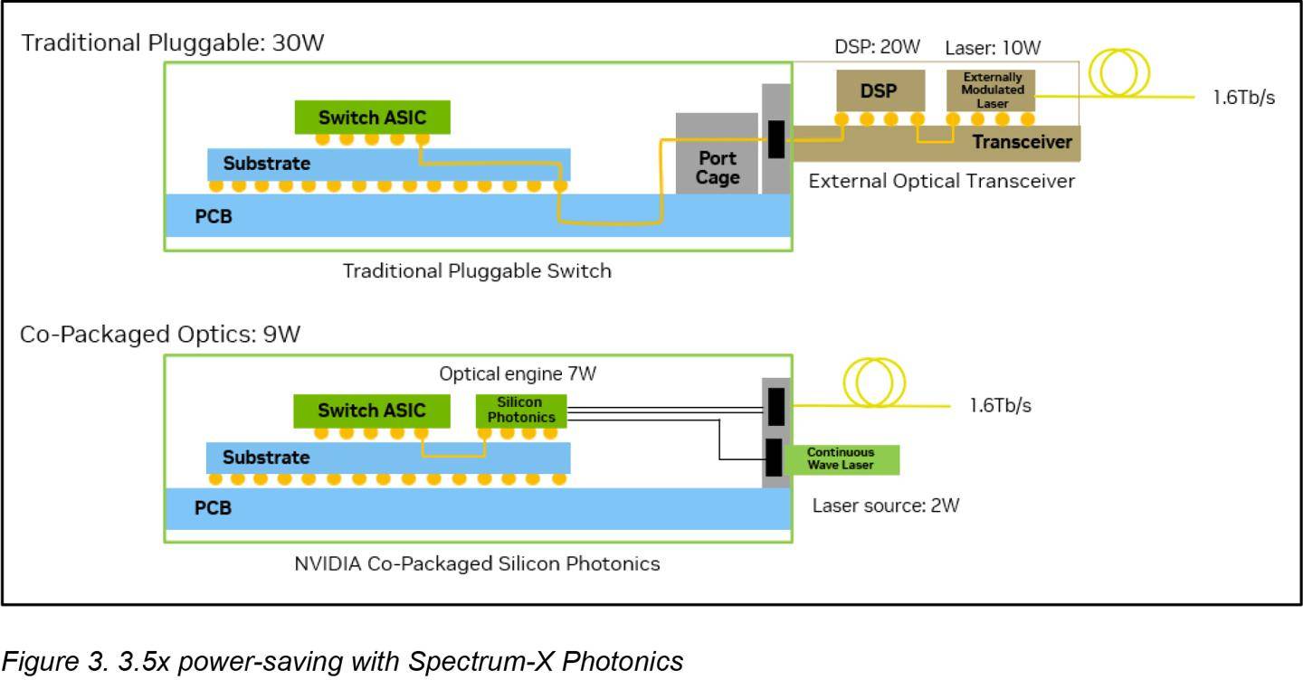

相比传统可插拔光模块,CPO 减少组件数量并提升系统可靠性外,还可以将信号损耗从 22 分贝降至 4 分贝,单端口功耗从 30 瓦降至 9 瓦。
这种技术的核心优势在于避免长距离电传输带来的功耗与信号衰减。在大规模 AI 集群中,交换机位置的调整使铜缆无法胜任 800Gb/s 的高速需求,光纤连接成为必然。但传统光模块在信号转换前需经过长电路径,增加了复杂性与能耗,而 CPO 则在信号发出后几乎立即完成光转换。

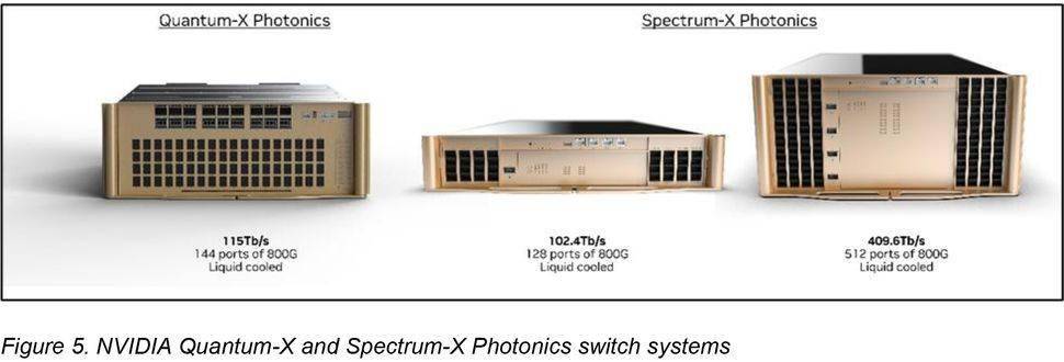

英伟达计划在 2026 年初推出 Quantum-X InfiniBand 交换机,提供 115Tb/s 总带宽,144 个 800Gb/s 端口,并内置 14.4 TFLOPS 的网络内计算能力及第四代 SHARP 协议以降低延迟,该设备将采用液冷散热,适配生成式 AI 等超大规模集群。
公司计划 2026 年下半年发布 Spectrum-X 光子以太网平台,基于 Spectrum-6 芯片,涵盖 SN6810(102.4Tb/s,128 端口)和 SN6800(409.6Tb/s,512 端口)两款型号,同样支持液冷。
