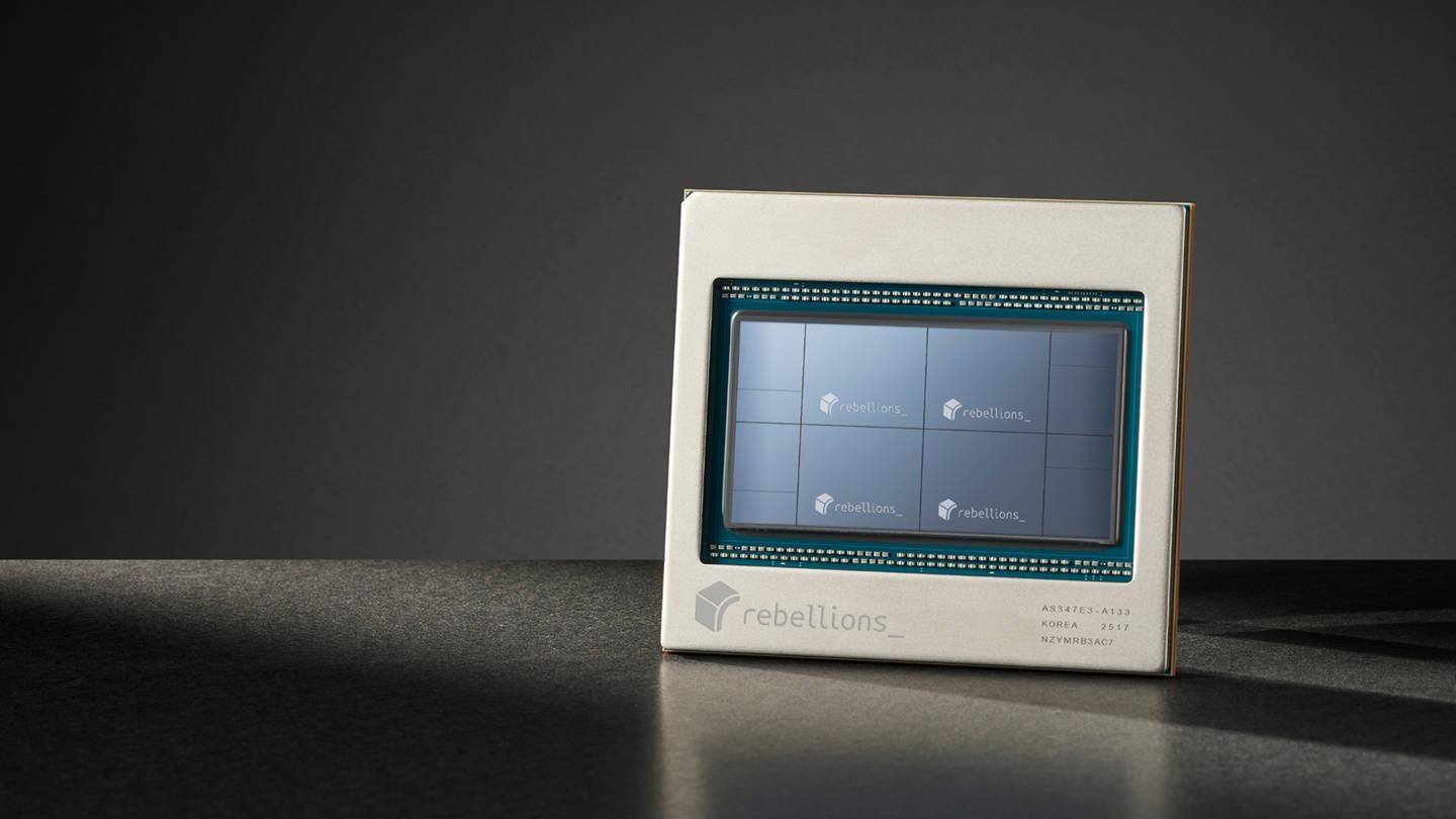

韩国 AI 芯片企业 Rebellions 在本年度的 Hot Chips 大会上正式发布了首款采用 UCIe-Advanced 先进互联技术的 NPU 芯片 REBEL-Quad。
UCIe-Advanced 即采用先进封装的 UCIe 通用芯粒互联,相较标准版本的 UCIe 连接更为密集节能。每个 REBEL-Quad 芯片包含 4 个单元,每个单元由 1 个 NPU 计算芯片、1 个 HBM3E 内存堆栈和 1 个硅电容器组成,各单元间采用 UCIe-Advanced 连接,整体芯片也对外提供 UCIe 端口。
根据 Rebellions 的展示,REBEL-Quad 的计算芯片基于三星电子的 SF4X 制程,配备共计 512MB 的片上 SRAM 缓存,四个 HBM3E 12Hi 堆栈则提供了 144GB 的容量和 4.8TB/s 的带宽,其 2.5D 集成则使用了基于硅中介层的 CoWoS-S 工艺。
REBEL-Quad 芯片的标准 TDP 为 600W,算力水平为 2 PFLOPS FP8 / 1 PFLOPS FP16,拥有 2 组 PCIe 5.0×16 接口。
