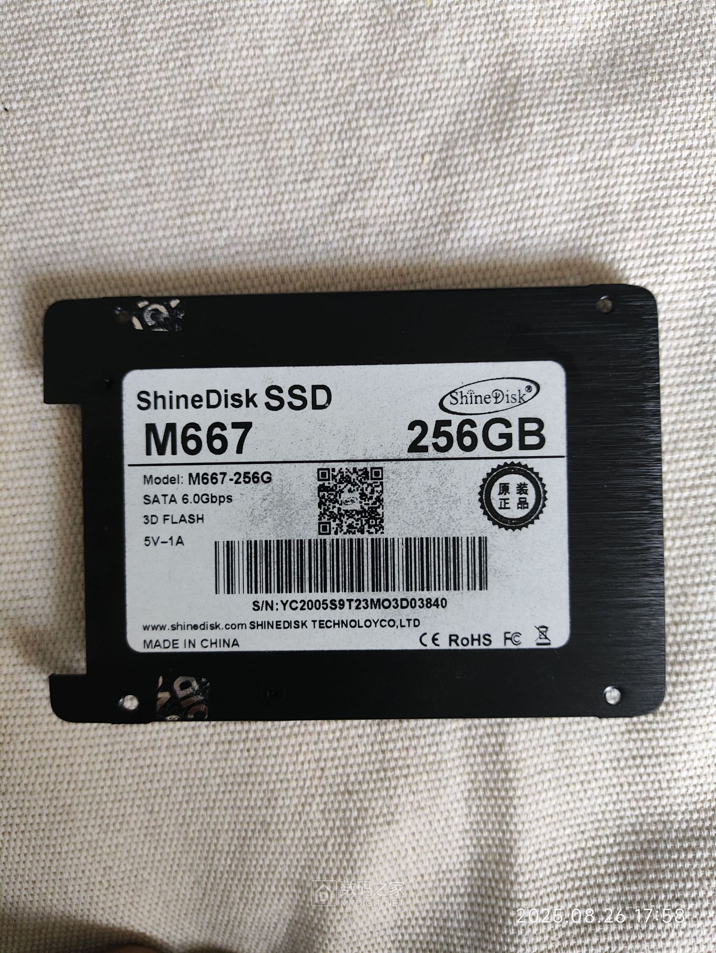

[SMI] 求教 ShineDisk M667慧荣SM2258XT开卡失败 此软件包不能支持选定的flash到初始卡
发表于 2025-8-26 18:15:08 | 显示全部楼层 |阅读模式

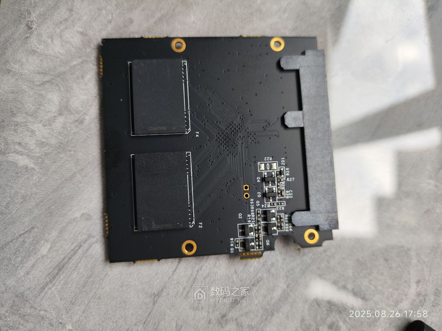

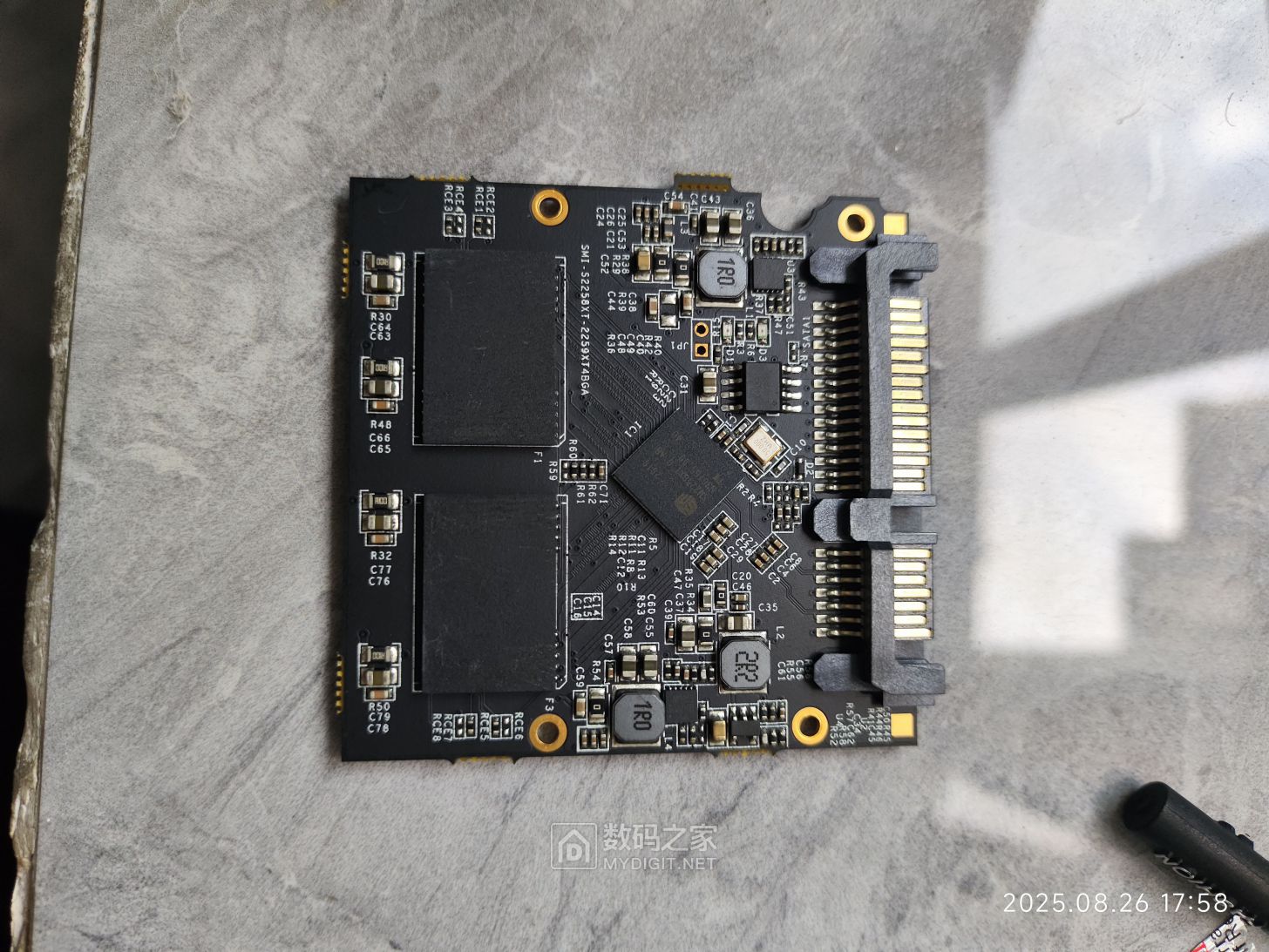

慧荣SM2258xt主控,颗粒是打磨了的

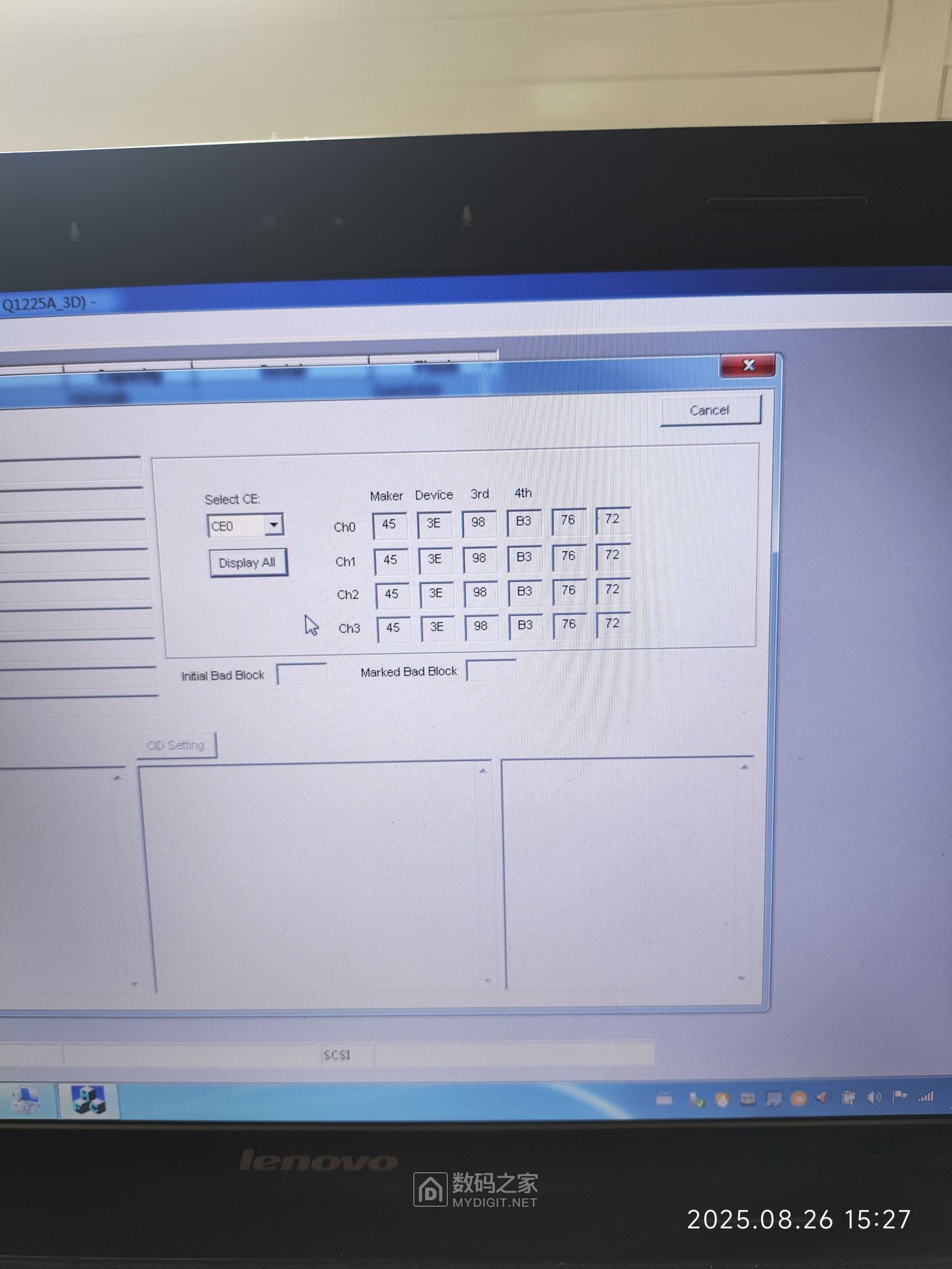

用SM2258XTMPToolQ1225A 量产后失败,然后再量产就报错     此软件包不能支持选定的flash到初始卡
不知道是设置出错了还是用的软件版本不对
45 3E 98 B3 76 72
应该用哪个版本请指教
不胜感谢
