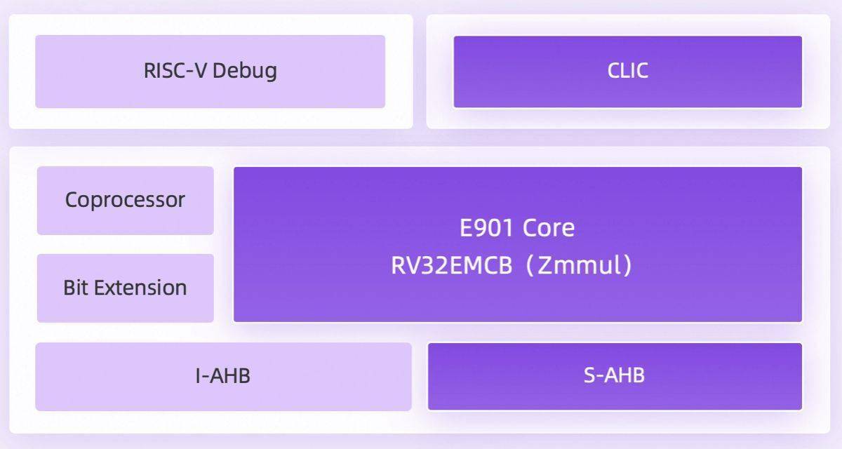

阿里巴巴达摩院旗下 XuanTie 玄铁昨日在 elexcon 2025 深圳国际电子展暨嵌入式展上发布了该品牌的最小面积 RISC-V 指令集处理器 E901,这也是玄铁 E 系列嵌入式 CPU IP 家族的新一代产品。
E901 CPU 追求极致精简,其采用 RV32E [M] C [B] 架构,拥有 2 级流水线,配备协处理器接口,在典型工作负载下典型基准测试性能指标为 1.22 DMIPS / MHz 和 2.88 Coremark / Mhz,支持定制扩展指令。
玄铁表示 E901 在 40nm 制程工艺下最小配置面积仅有 10.7 千门,相较前代同级核心实现 39% 的面积优化;而通过深度低功耗优化设计,E901 单位能效比提升 48%,动态功耗减少 48%。这使得 E901 能契合嵌入式系统对封装尺寸、成本、低功耗长续航的需求。
