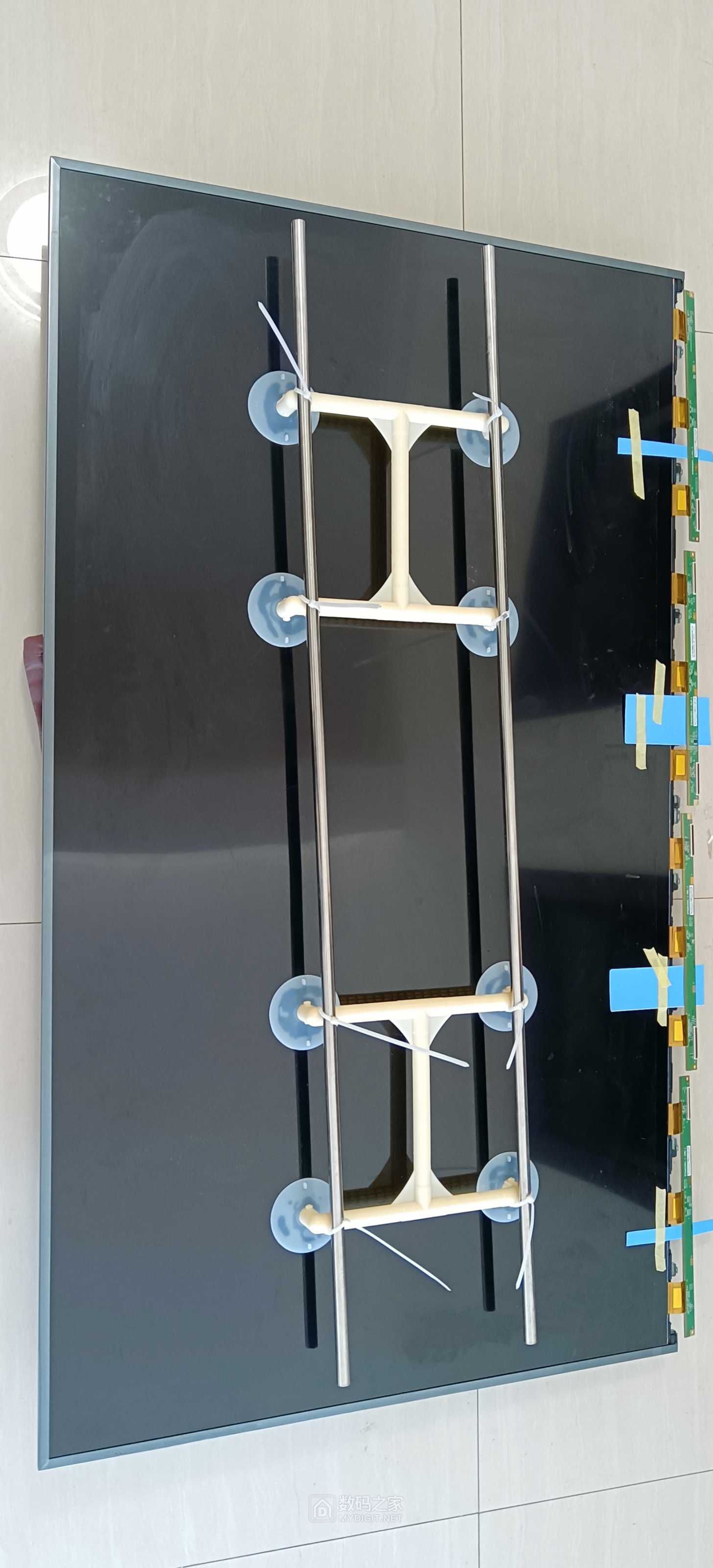

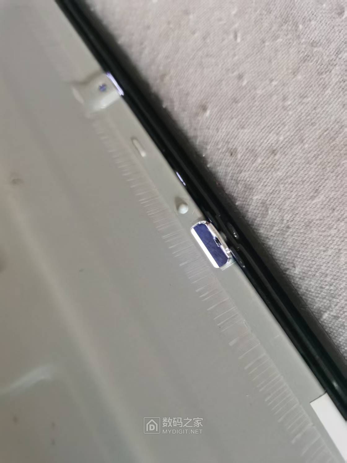

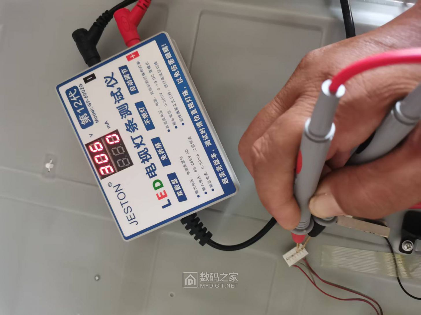

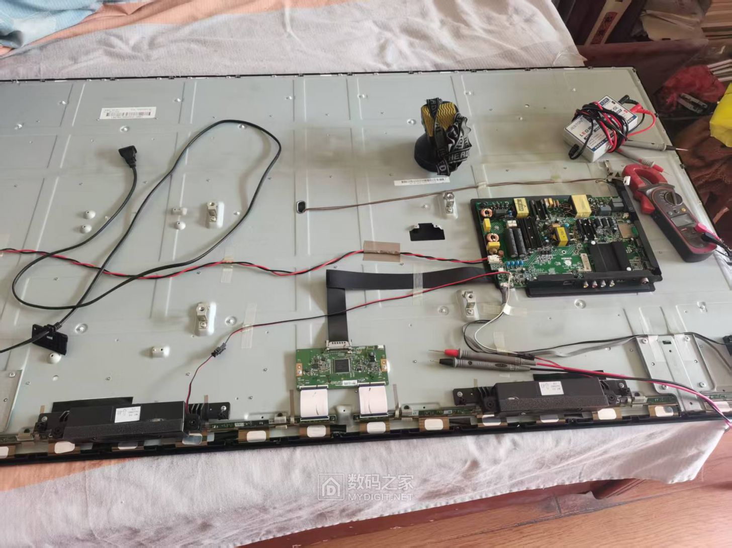

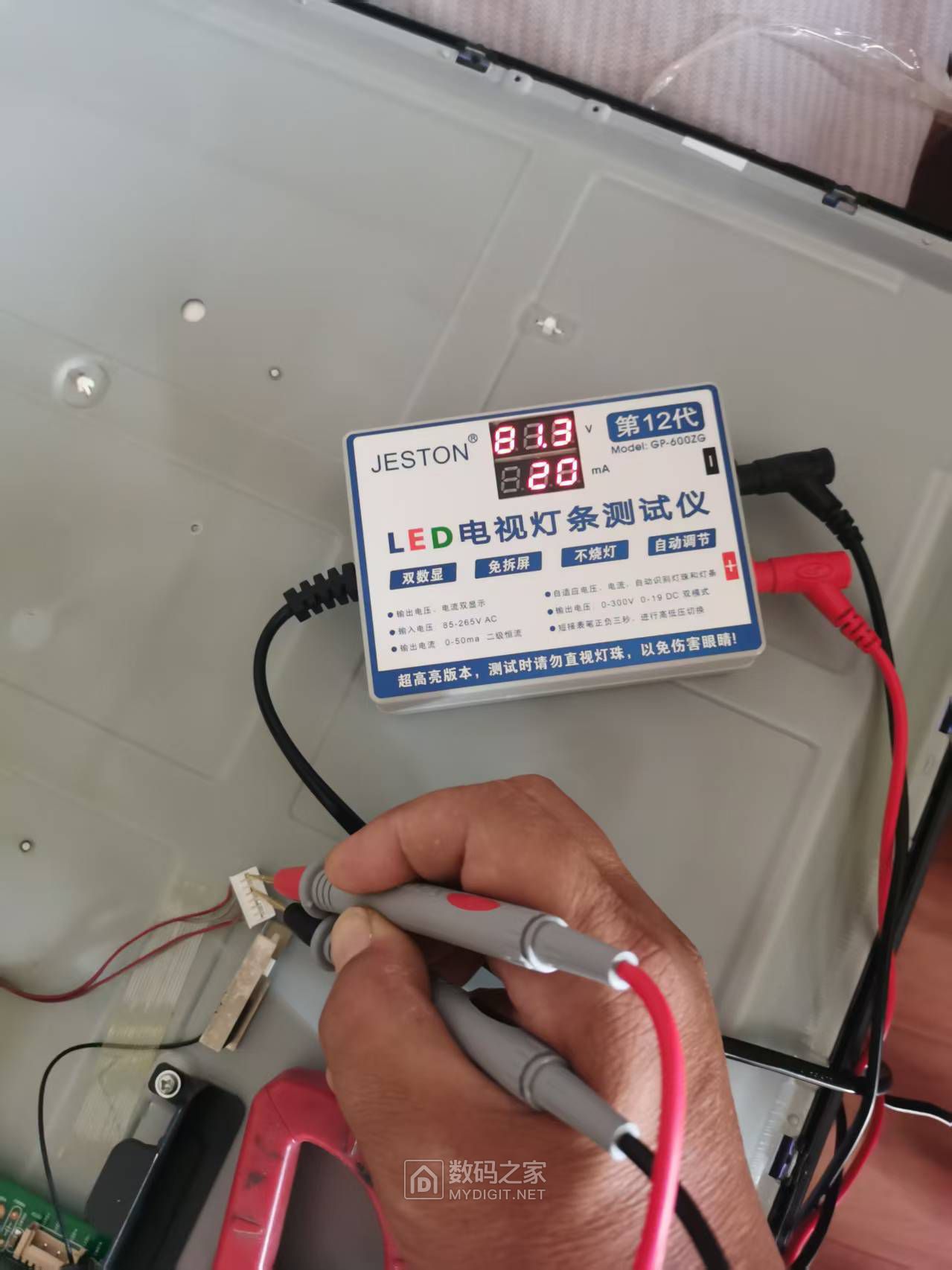

前些天,连着家里电视坏了,黑屏;充电桩坏了,短路空气开关推不上去。充电桩前几天给弄好了,是接线端子时间长(10年)大电流(16A)烧的偶尔短路了,换了后正常充电。(https://www.mydigit.cn/thread-548694-1-1.html)。电视机是康佳KKTV U60J 60寸,将近10年了。电视黑屏,晚上用头灯照射屏幕可以看到微弱的图像,摸索着用电视机遥控器找到节目源后再用机顶盒遥控器打开APP后声音正常。几天后(期间一直在抖音找黑屏的维修方法),看到不少维修师傅说给LED供电的二极管容易烧,换后正常,就打开了后盖,是三合一的板子,用万用表量LED供电二极管正常,这下头大了,莫非是LED灯条坏了?这么大的屏自己换灯条能不能成功啊。。。。。。又等了几天,还是网上买个灯条测试仪吧,万一不是灯条的问题呢,网上有拆机的主板6、70元钱,万一不是屏的问题再把屏拆碎了那可损失大了。前天测试仪到手,就赶紧测试,确实是灯条坏了,两个灯条,一个电压80v左右,电流20ma正常点亮,另一个测试仪显示电压306v,无电流。今天上午买的灯条也到了,但还在犹豫怕换砸了。先写这些,有换大屏经历的坛友方便的话再这里谈谈经验和教训,我好借鉴和吸取,争取能够成功。谢谢!!!
一组正常,
正常的,可以从小孔里看到光。
另一组损坏,只有电压没有电流。屏幕也不亮。
