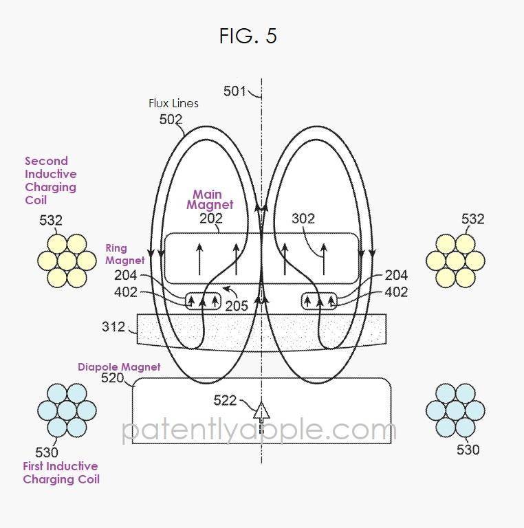

该专利的核心是“双磁体架构”。不同于 MagSafe 的单一环形磁体,新方案组合采用中央主磁体与较薄的环形磁体。主磁体提供强大的中心磁场,环形磁体则增强并稳定磁场分布,让接收线圈与发射线圈能够更精准地同轴对齐,从而减少位置偏差并提升能量传输效率。
更值得关注的是,双磁体之间的间隙可用于嵌入光学或生物识别等传感器模块。这意味着在不牺牲充电性能的前提下,设备可同时实现健康监测、环境感知或手势追踪等功能,为智能硬件一体化提供新可能。
以上图源:patentlyapple
专利还描述了磁性对准组件的具体结构:接收线圈环绕在主磁体周围,通过与充电端对应磁体的相互吸引,实现自动中心对位。整个系统的磁场设计模仿偶极模式,既确保精确定位,又减少用户手动调整的需求。
