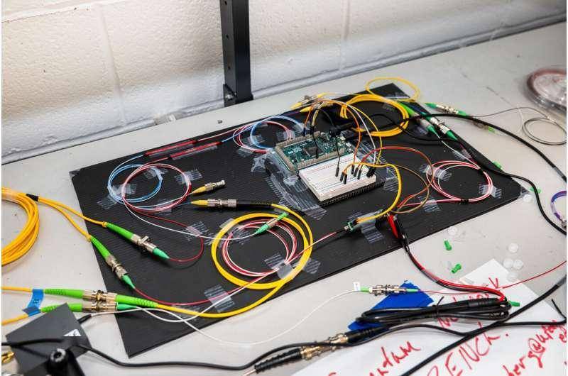

这一传输成果的核心在于“Q 芯片”(Q-Chip),这是宾夕法尼亚大学研发的一款硅基芯片,专门用于在互联网中协调传统信号与量子信号。其全称是“光子量子 - 经典混合互联网芯片”(Quantum-Classical Hybrid Internet by Photonics),能够将标准信号与量子信号打包整合,使其可在城市光纤互联网线路中稳定传输。该芯片兼具收发功能,无需对量子关联信号进行测量,就能自动修正噪声干扰。

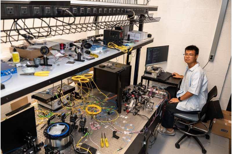

梁峰和罗伯特・布罗伯格
