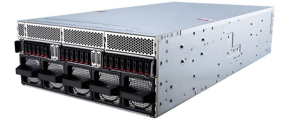

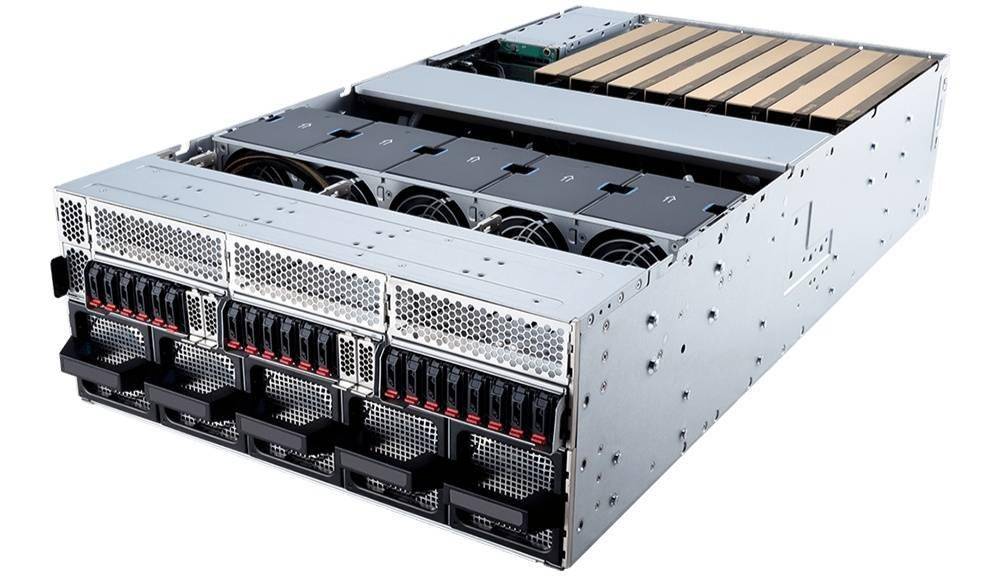

4U NVIDIA MGX Server CG480-S5063
    • 主要面向计算密集型 AI 与高性能计算 (HPC) 部署
    • 支持 2-8-5-200 CPU:GPU:NIC 拓扑
    • 搭载双 Intel Xeon 6500/6700 处理器,TDP 高达 350W
    • 支持最高 8 TB DDR5 八通道内存(32 个 DIMM 插槽),支持 6400MT/s(1DPC)和 5200MT/s(2DPC)
    • 提供 20 个前置热插拔 PCIe Gen 5.0 E1.SNVMe 硬盘位、两个 M.2 2280/22110 PCIe 5.0 x2 NVMe 硬盘位
    • 支持最多 13) 个 PCIe 5.0 x16 扩展槽,可容纳最多 8 块 600W FHFL 双宽 GPU(包括 RTX PRO 6000 Blackwell GPU)
    • 双 1000Base-T 专用服务器管理端口,配备 ASPEED AST2600,带 IPMI 2.0 和 DMTF Redfish,支持板载双 BIOS 和 BMC TPM2.0
    • 优化于大规模训练、推理与仿真负载
