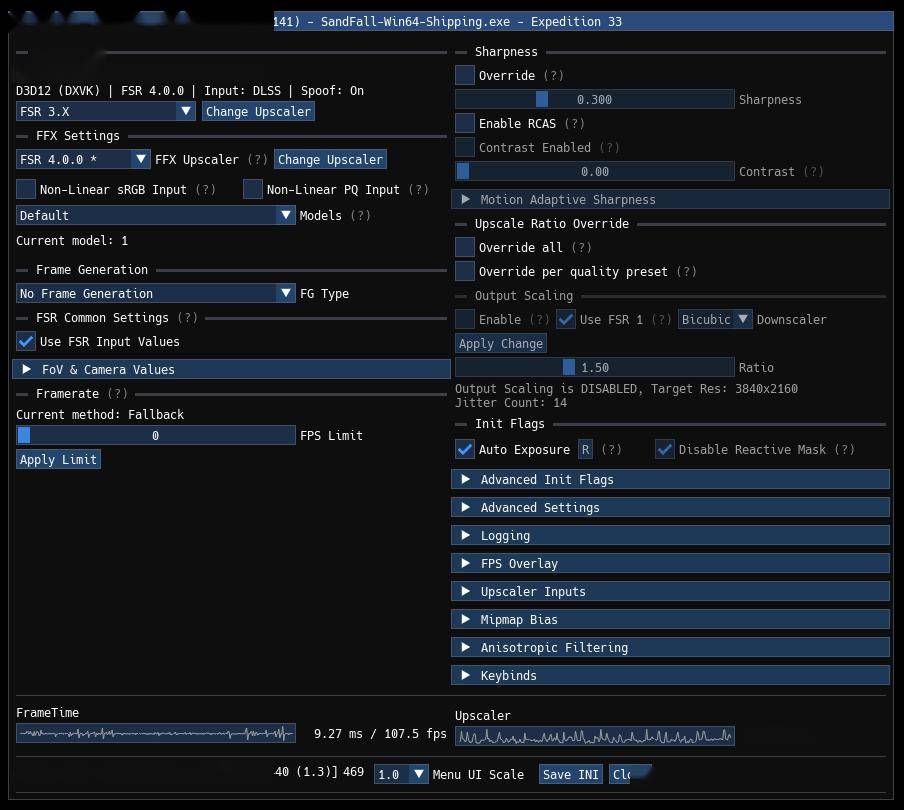

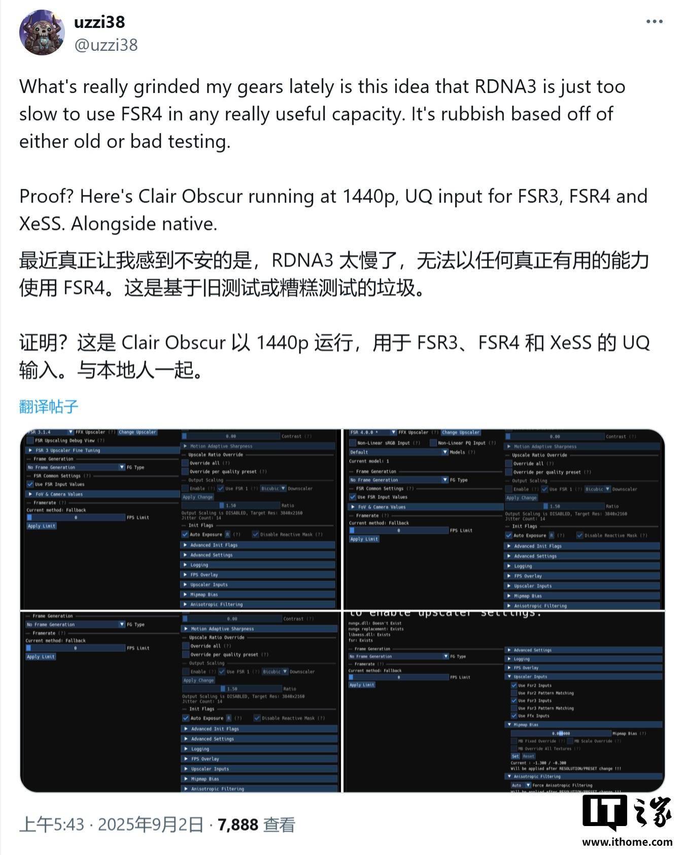

推特用户 @uzzi38 在 Radeon RX 7800 XT 显卡上进行了实际测试。在游戏《光与影:33 号远征队》中,以 1440p 分辨率和超高画质预设对比了多种超分辨率技术的表现。IT之家附上截图如下:

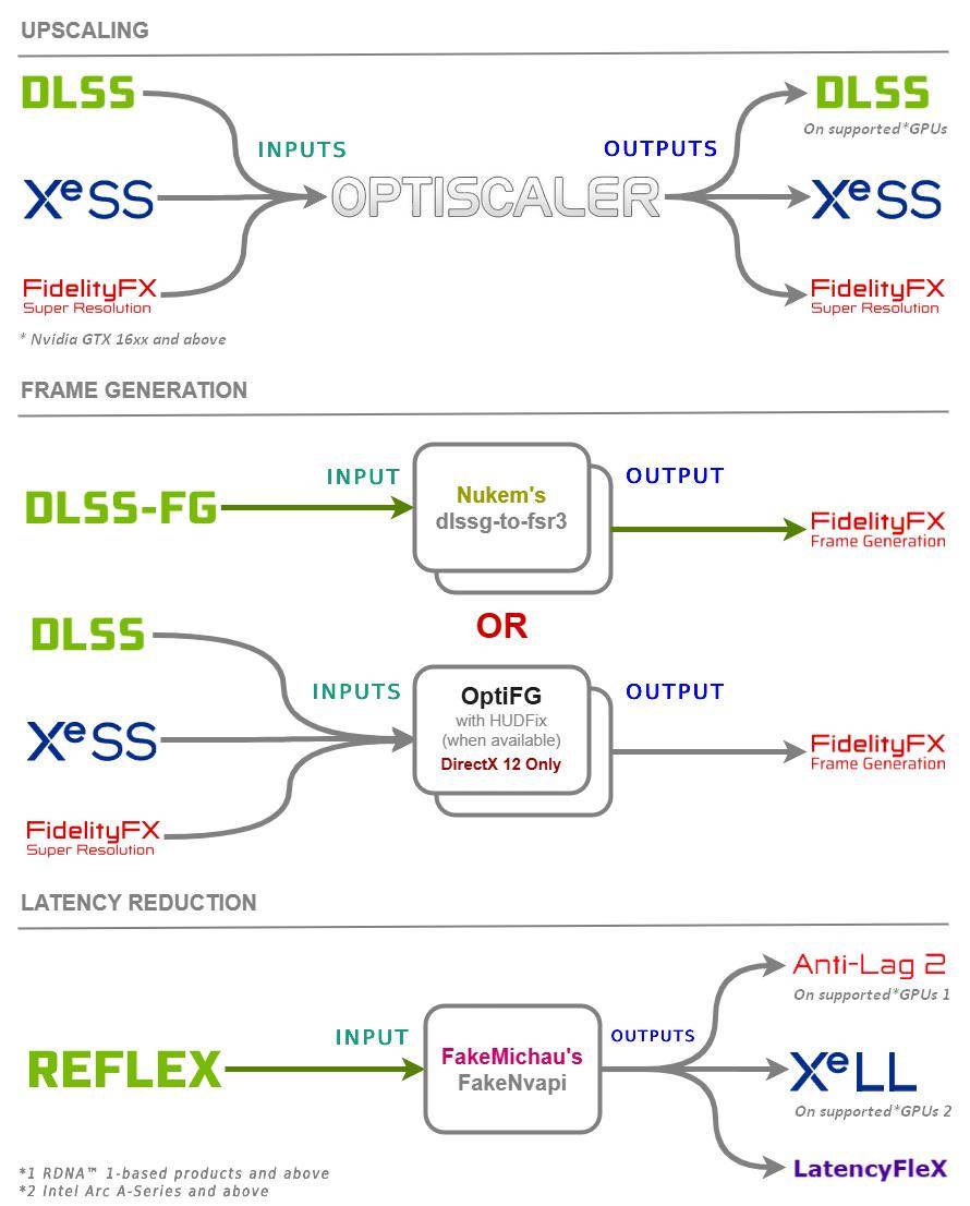

测试工具为近期新增 FSR 4 支持的 Optiscaler。结果显示,原生画质下帧率约为 95 帧,启用 FSR 4 后提升至超过 100 帧,帧率提升约为 5%。
FSR 4 在 RDNA 3 显卡上的表现仍略逊于其他超分辨率技术。FSR 3.1 和英特尔 XeSS 在同等设置下达到了近 120-130 帧。

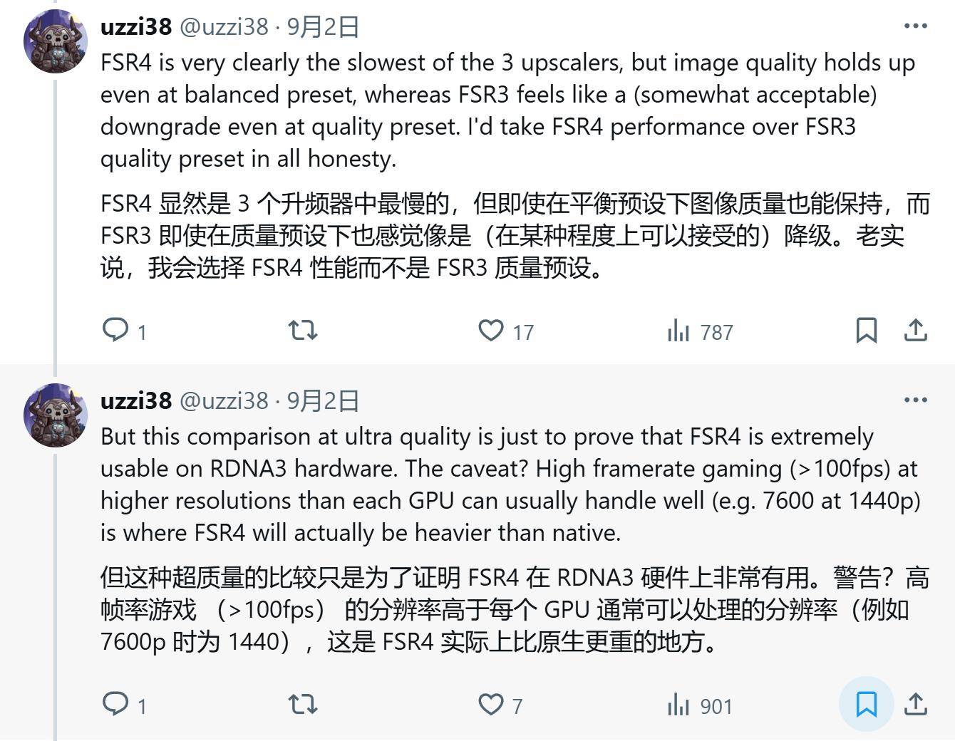

该媒体指出性能差距主要源于 RDNA 3 需通过 FP16 模拟 FP8 计算,带来额外性能开销。尽管如此,FSR 4 在画质方面仍有优势。
测试指出,FSR 4 的质量和平衡预设即使在画质和稳定性上也优于 FSR 3.1 的超级质量模式。这表明尽管存在性能损耗,FSR 4 仍能为 RDNA 3 用户带来更优的视觉体验。不过,这一结论仍需在更多游戏中验证。
