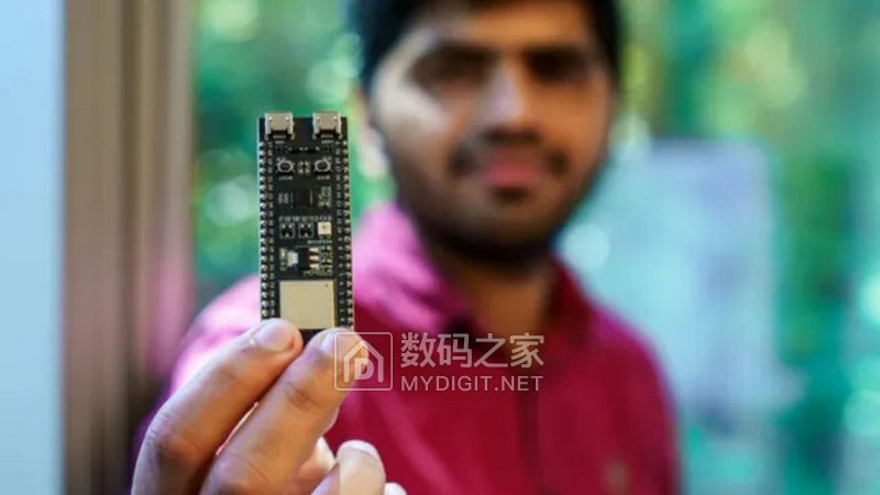

他们搞的这个项目叫“Pulse-Fi”,听着就带点科幻味儿,不知道的还以为是哪家科技公司新推的智能穿戴设备。团队阵容也挺混搭:计算机系的Katia Obraczka教授带头,博士生Nayan Bhatia和一位高中生Pranay Kocheta一起折腾。谁说科研只能是教授们的游戏?高中生也照样能打!这项目说白了就是“老中青三代结合,软硬件双管齐下”~
原理说起来不算复杂但够巧妙:你的心跳会让身体微微震动,Wi-Fi信号经过你身边就会产生极其细微的变化。这套系统就用一枚便宜的ESP32芯片(成本才5到10美元,也就一顿快餐的价钱)捕捉这些变化,再甩给机器学习算法一顿分析,最后蹦出一个心率数值。整个过程就像有个看不见的侦探在默默关注你的心跳节奏,而你,连衣服都不用脱。
最离谱的是,它根本不用贴着你!离10英尺(约3米)远都能测——也就是说你躺在沙发上刷手机,它已经在背后默默数你心跳了。研究员Pranay还凡尔赛地补了一句:“距离?对我们这模型根本不是问题!”(过去的方案可都被距离折腾得够呛)。而且不管你是站着、躺着、歪着、斜着,哪怕是在家里走来走去找零食,它都能捕捉到你心跳的“信号故事”。
准确度也相当能打:监测5秒,误差只有每分钟0.5次。多测几秒、或者换个强一点的Wi-Fi设备,还能更准。这就好比是你家Wi-Fi突然兼职做了个私人护士,还不用额外付工资。
