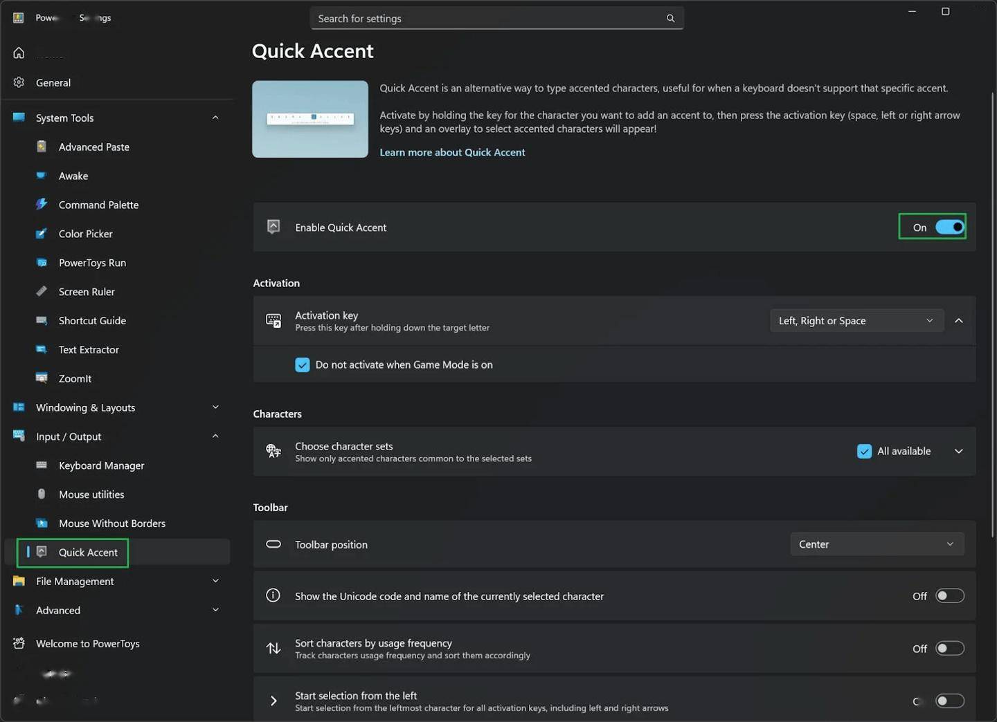

另一种方法是安装 Microsoft PowerToys,并在“输入 / 输出”设置中启用 Quick Accent 功能。启用 Quick Accent 后,用户在输入时按住减号键并敲击空格键,会出现符号选择栏,再次按空格可切换至所需破折号。
