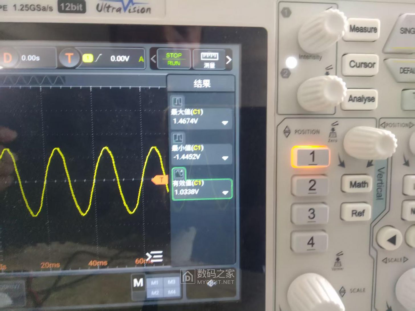

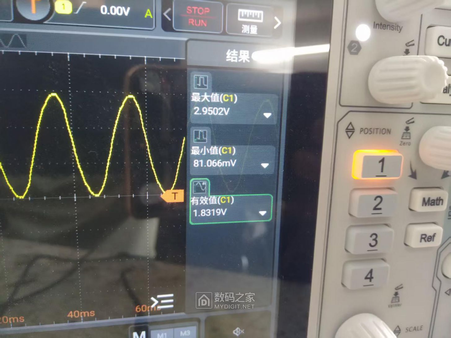

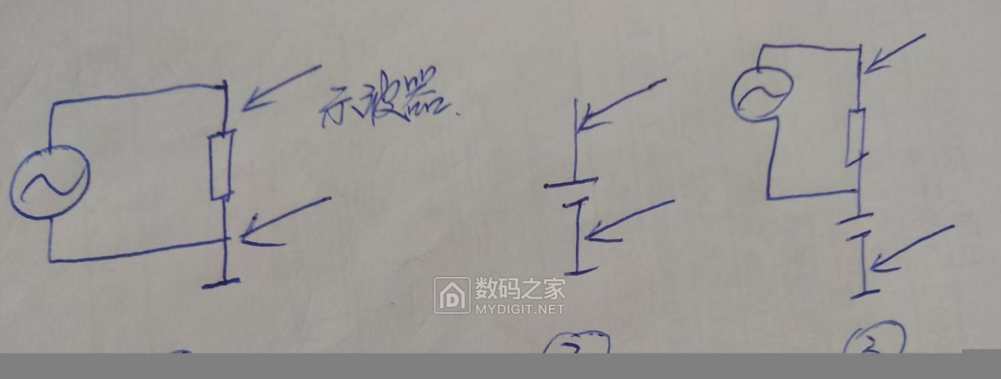

测试方法如下图所示,有一个有效值为1V的正弦波电压,叠加一个1.5V的直流电压,叠加后的有效值为什么不是2.5而是1.8呢
正弦波有效值为1V

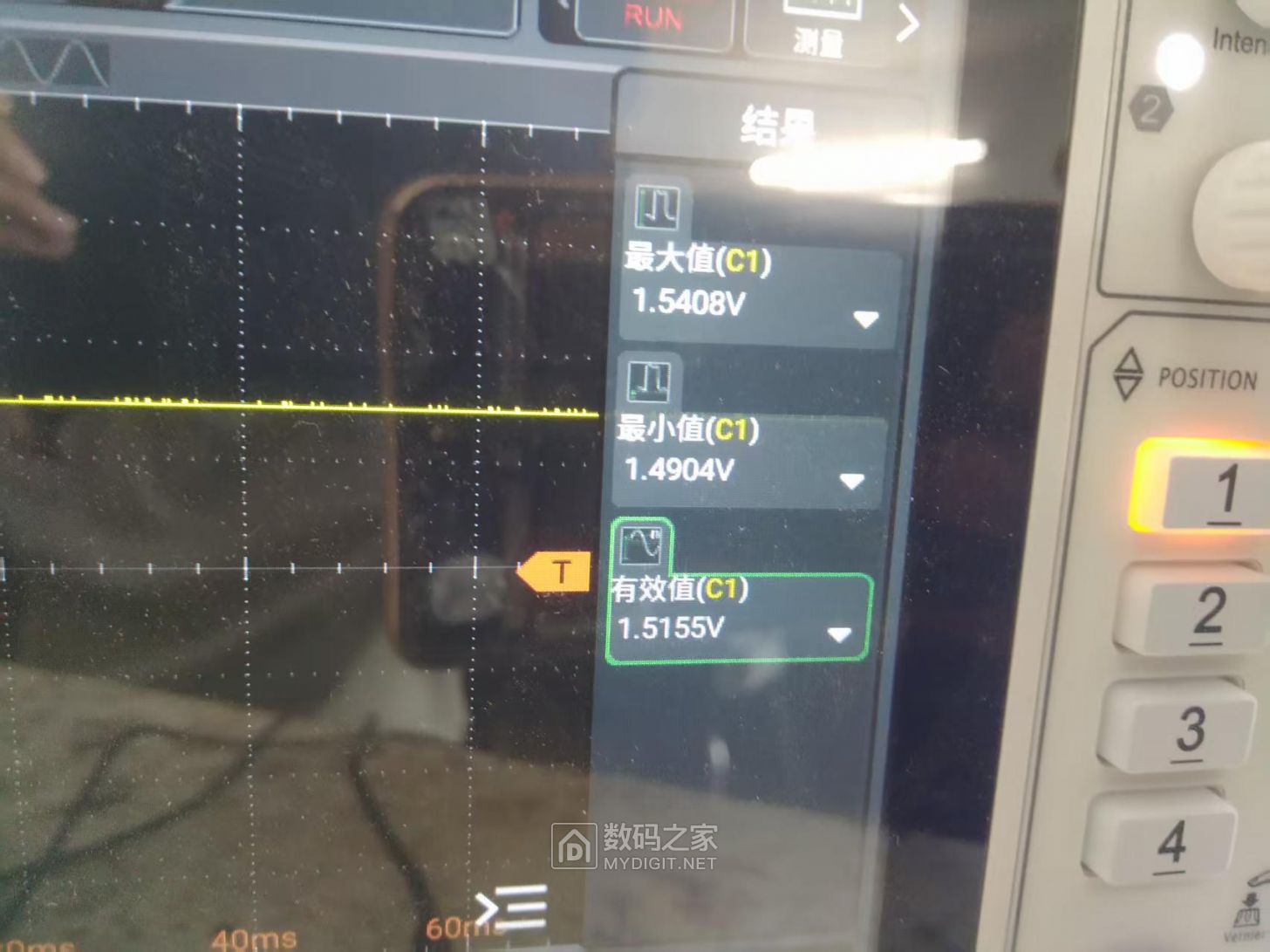

直流电压1.5V
叠加1.5V后,整个波形都上升了1.5V
我想用单片机的ADC来检测正弦波的有效值,由于正弦波有负值,所以我想叠加一个参考电压,让整个波形高于0V ,
用示波器测量时发现有效值并不是相加,
