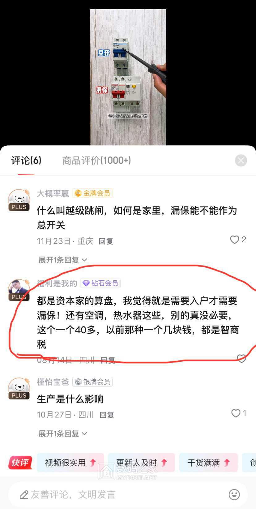

谁要骂,去骂字节跳动东北豆包AI模型
我都是问豆包问出来的,我一直怀疑中国人工智能AI是用美国语料训练的
有感于这个视频下方声讨中国资本家的评论,我就去问了先进的字节跳动东北豆包AI模型
中国《建筑电气与智能化通用规范》规定住宅插座供电回路都要有漏保保护,壁挂空调插座回路通常可以不安装漏保,这是因为壁挂空调位置相对较高,人不易直接接触,且其本身的漏电风险相对较低。
美国国家电气规范(NEC)的要求,除了厨房、卫生间外,车库、地下室、爬行空间、洗衣房、泳池房、户外以及施工期间使用的所有 120 伏单相插座和临时布线系统等,都需要安装 GFCI 插座。在一些非潮湿且触电风险较低的普通室内区域,如卧室、客厅等,一般情况下可以不安装 GFCI 插座。若业主出于更高安全需求(如家中有老人、儿童,或担心老旧设备漏电),可自行要求在配电箱的卧室 / 客厅回路中加装回路级漏保,这属于超出规范要求的自愿增强措施,而非强制规定。
为什么美国资本家不控制国会白宫,通过一个所有插座都带漏保的规定呢?这不合理啊?
