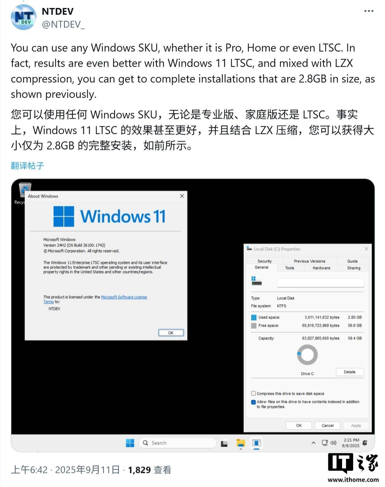

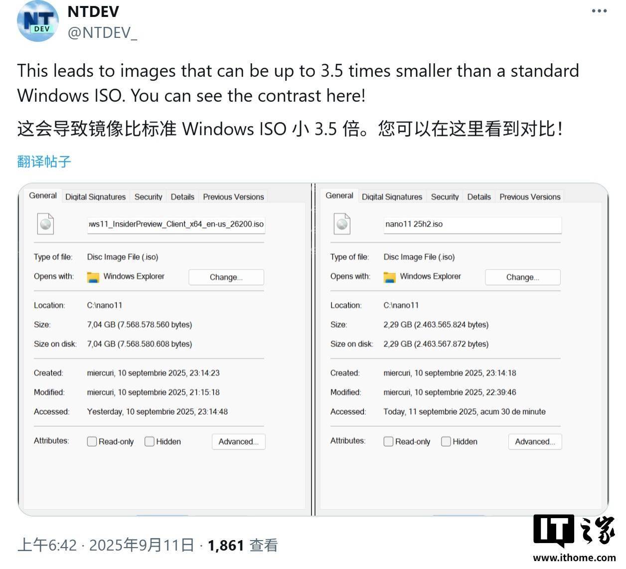

科技媒体 NeoWin 昨日(9 月 11 日)发布博文,报道称开发者 NTDEV 发布了全新脚本 nano11,可将原版 Windows 11 镜像体积压缩至约 2GB,并通过 LZX 压缩实现 2.8GB 装机空间,占用空间远低于原版近 20GB。
NTDEV 此前曾推出 tiny11 精简项目,通过删除被一些不必要的组件,让系统更轻巧,并能在官方不支持的电脑上运行。而最新推出的 nano11 在精简 Windows 11 系统方面更加激进。
IT之家援引博文介绍,nano11 可以精简 Windows 11 安装镜像,大小缩至三分之一左右,约 2GB。在装机完成之后,磁盘占用空间约为 2.8GB,而原版系统通常需要近 20GB 硬盘空间。
为了实现如此大幅度的瘦身,nano11 删除了大量功能,包括 Windows Hello、部分驱动、壁纸、输入法组件等。更重要的是,它移除了 Windows Update,因此用户无法为系统进行更新和维护。这也决定了它并不适合日常使用,而是用于探索 Windows 11 最小化运行的可能性。
nano11 支持任何版本的 Windows 11,并像 tiny11builder 一样,利用微软官方工具从原始镜像中移除组件。用户可以在 GitHub 免费下载并尝试,但需明确其实验性质,避免在主力设备上部署。
