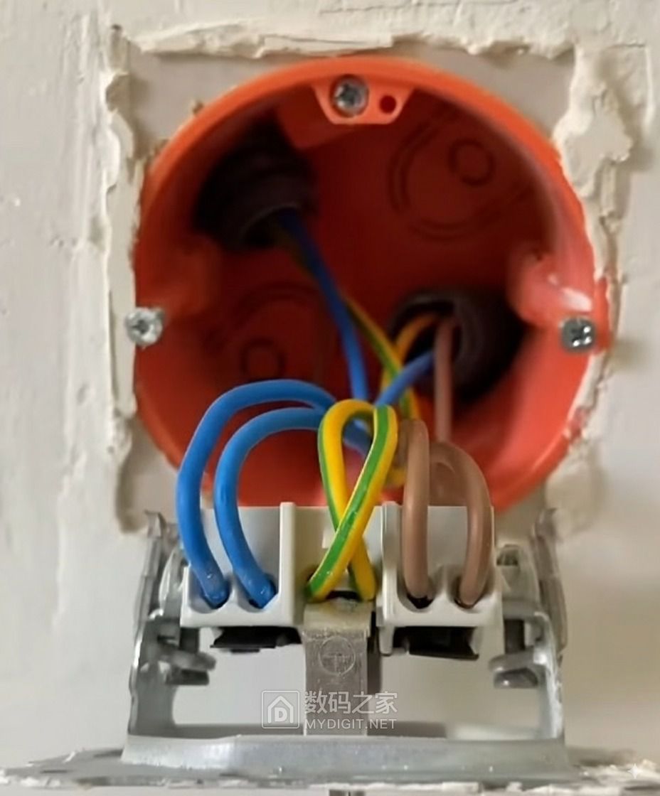

同样都是免螺丝,欧洲的插入式为什么耐久可靠,美国却失败被市场淘汰了?
下图是德国欧洲插座,被市场验证经久耐用
而下图美国这种插入式,却被美国市场淘汰了呢?拆机图在下下图
因为,这次美国人的设计不是像欧洲不像日本松下那样采用弹簧片产生压力,只是铜片挤压一下,厂家声明仅供一次性使用
估计这锅,这次印度人不用背了,背不着。美国人自己也有大意失荆州的时候

这也不是一次性的,用薄钢片插进去,电线就可以拔出来。

 楼主| 发表于 2025-9-13 18:15:25 | 显示全部楼层
产品包装上声明仅限一次插入

感觉时间长了会虚接发热

头次见到利用单向摩擦力,防止导线脱出接线器。

长期用下来还能保证接触可靠吗?

阿美丽卡的市场咱也不了解,只觉得这玩意用料挺实在的
发表于 2025-9-29 23:18:48 | 显示全部楼层
铜件用料还是挺厚实的
发表于 2025-9-30 07:25:56 | 显示全部楼层
起码还有螺丝固定的第二选择
 楼主| 发表于 2025-9-30 09:42:22 | 显示全部楼层
adde 发表于 2025-9-30 07:25
起码还有螺丝固定的第二选择
你观察分析的有道理,至少保护了用户的投资
