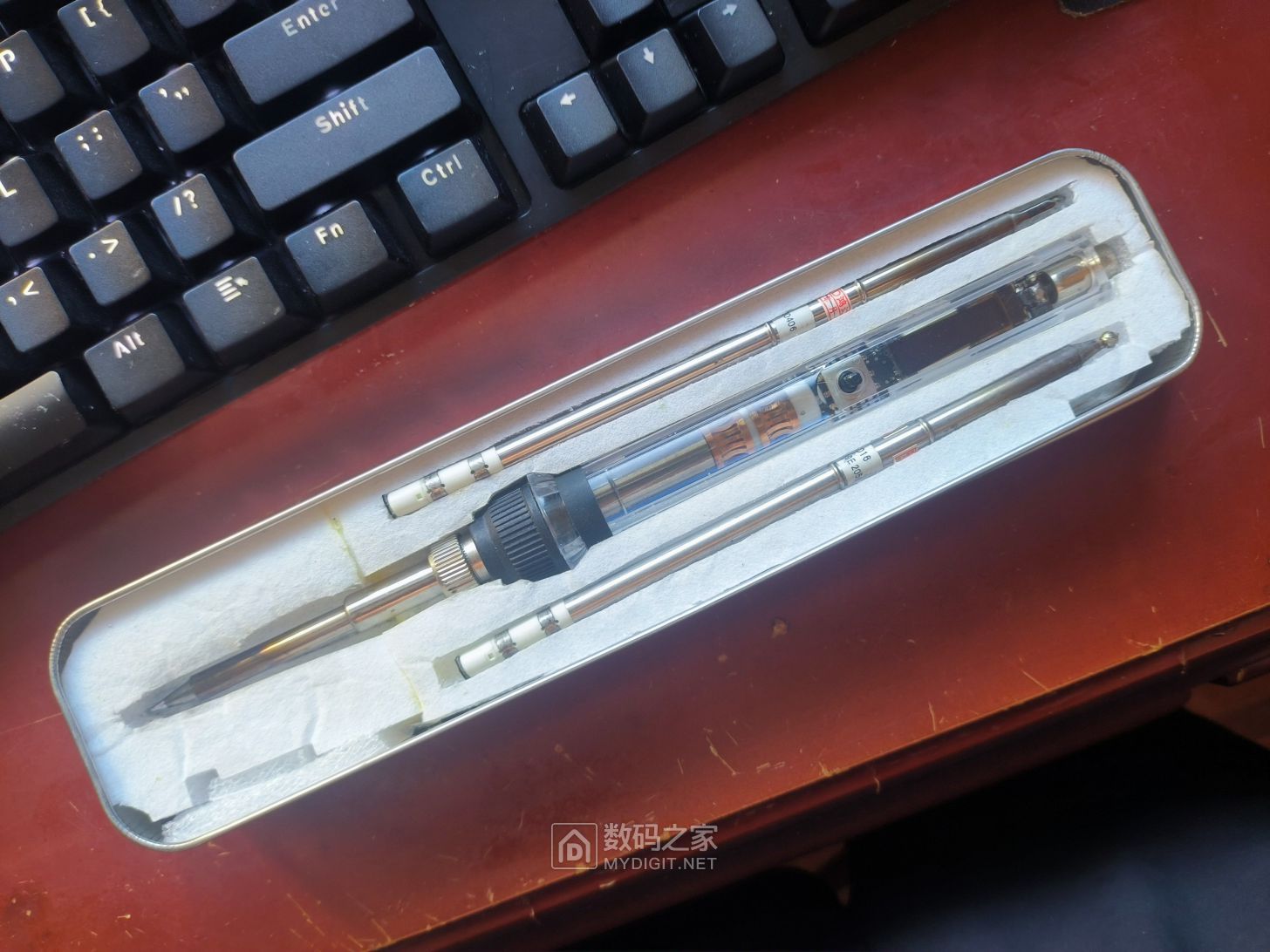

来水个贴,有没有还不知道的朋友,赶快行动起来,省钱省事
刚看到坛友手里各种充电器,最近也被充电器所困。手里一堆充电器,好多时候拿去公司就被换了,或者被人拔了,公司这种人真多。
常用的 手机 ,笔记本 , 手台,镍氢充电器,显示器等等 。抽屉里各种充电器
最近网上买配件看到有卖诱骗模块的,几块钱。对照手里的快充头。于是想把手里的充电头优化一下,手里的手机充电器显示5-20V 输出
1,松下充电器,手台充电器 4.0x1.2 直接怼12V  焊死
2,5.5x2.1  T12烙铁, 笔记本,调到20V,3.25a 输出   , 路由器,机顶盒  显示器  ,就调到 12V 输出

有意思,焊接后会不会安全冗余会下降?

pd诱骗,试过,公头感觉插不牢,母头还要搭一根cc线。

xuguangqi08 发表于 2025-9-15 10:35
有意思,焊接后会不会安全冗余会下降?
太专业拉,能够用就OK,既然生产这玩意出来  说明有存在的意义 ,都是小电器,能够有多危险呢 ,手机都能够用
呵呵 自己焊 充电用以下 没事
公头线  随便网上一根都可以的  输出电流都不会要求太大

带欺骗性的总之是不能长久的;比如5V3A的充电头,也就15W;利用诱骗器,可以变成输出24V3A,给T12供电,充电头会直接罢工的;还是好好搞个24V10A的开关电源,给T12供电,绝对不会出问题。

虽然精简了,单是要小心不要搞错了,免得“嘭”的一声
发表于 2025-9-15 15:12:28 | 显示全部楼层
添加一个数显电压表,每次插电之前看看电压是否过高
