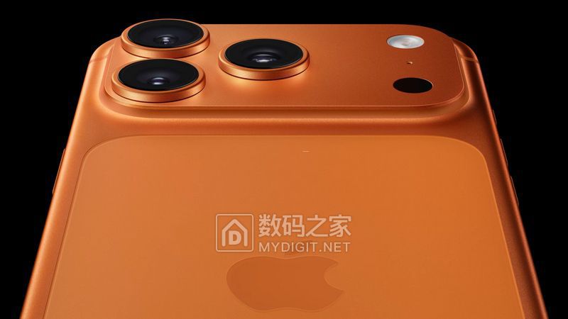

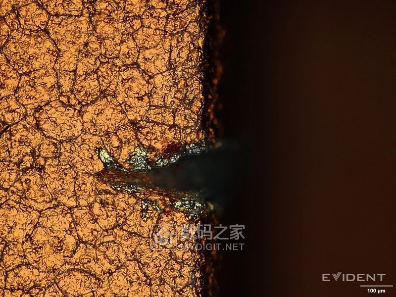

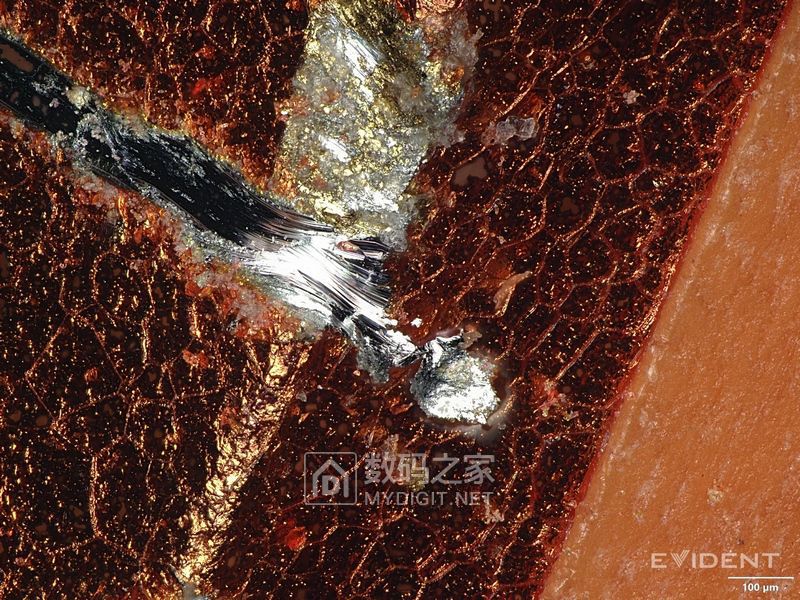

拆解结果显示,今年苹果将iPhone Pro系列的边框材质从钛金属改回了热锻铝,然后通过阳极氧化工艺为其着色。阳极氧化本质上是一种故意腐蚀金属表面的工艺,目的是形成保护性氧化层,同时注入颜色。
问题就在于:这个阳极氧化层有点脆,在平面上还能保持完好,但在尖锐边缘特别容易剥落,尤其是在摄像头凸起周围。

iFixit的拆解表明,问题不仅仅出在材料选择上。实际上,钛金属氧化后确实比铝更坚硬,但单凭这点不足以解释为什么刮痕这么明显。
真正的症结在于iPhone的造型设计。摄像头凸起的尖锐角落为阳极氧化提供了很不理想的表面,导致氧化层容易破裂和剥落。即使用更厚的氧化层,由于物理和材料科学的限制,它也只会更剧烈地剥落。
David Niebuhr说得直接:“苹果本可以通过制作更渐进的曲线和避免相对尖锐的角落来防止这个问题。”
五、阳极氧化工艺的局限性
阳极氧化是个很有意思的工艺,它本质上是通过电解在金属表面形成氧化层。这个氧化层确实能提供一定的保护和着色效果,但它有个天生的弱点——脆性。
在平坦的表面上,这个氧化层能够很好地附着。但在边缘和角落,特别是锐利边缘处,氧化层的附着能力就会大打折扣。这就像油漆在锐利边缘处容易剥落一样,是物理规律决定的。

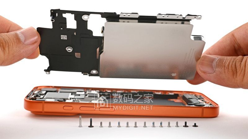

虽然边框材质有点翻车,但iFixit还是发现了iPhone 17 Pro的一个进步:电池现在是用螺丝固定的,使得更换变得更加安全和简单。
这对喜欢自己动手维修设备的用户来说是个好消息。以往苹果设备的电池往往使用大量胶水固定,更换起来既麻烦又有风险。现在改用螺丝固定,大大降低了更换难度。
不过,大多数其他维修仍然需要先移除屏幕,这一点在苹果最为维修友好的iPhone Air上已经避免了。看来在维修友好性方面,苹果还在逐步改进中。
