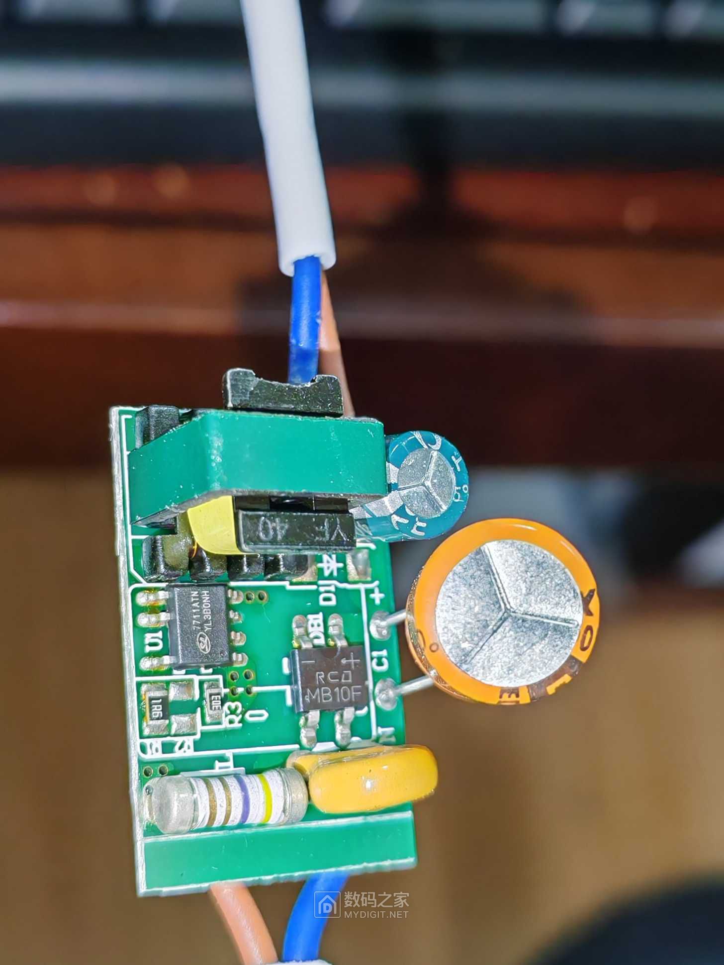

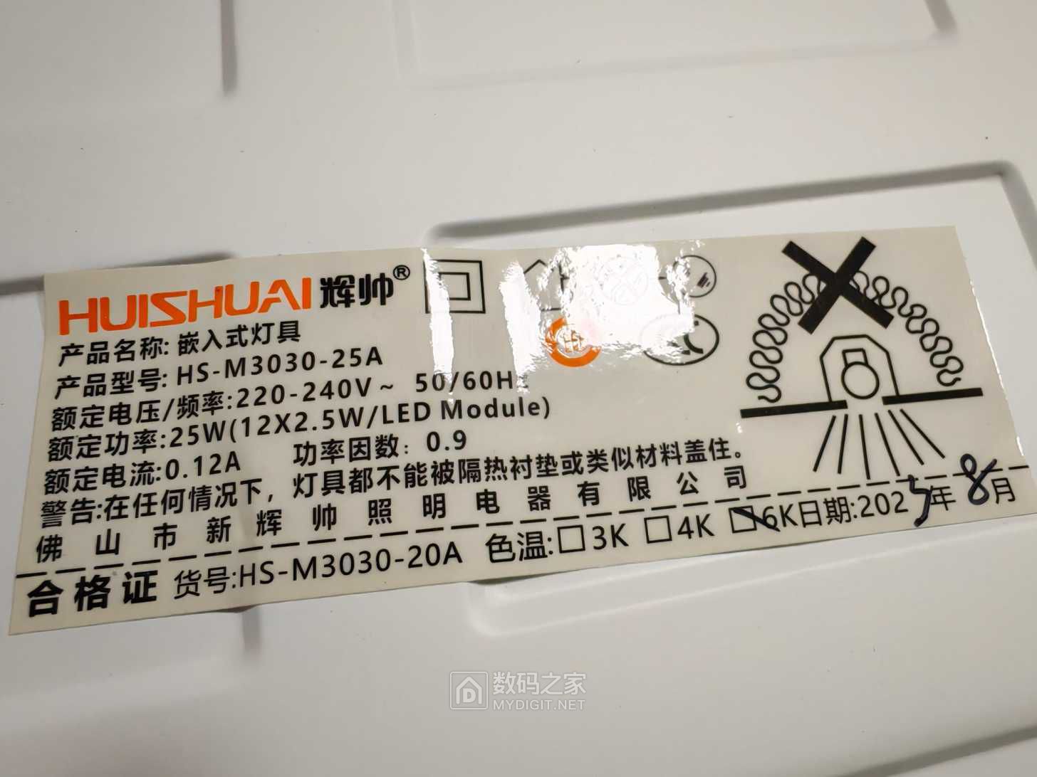

上周气温变化剧烈加湿度变化剧烈,头顶的灯不亮了,拆下的坏灯找电工要过来,研究一下。

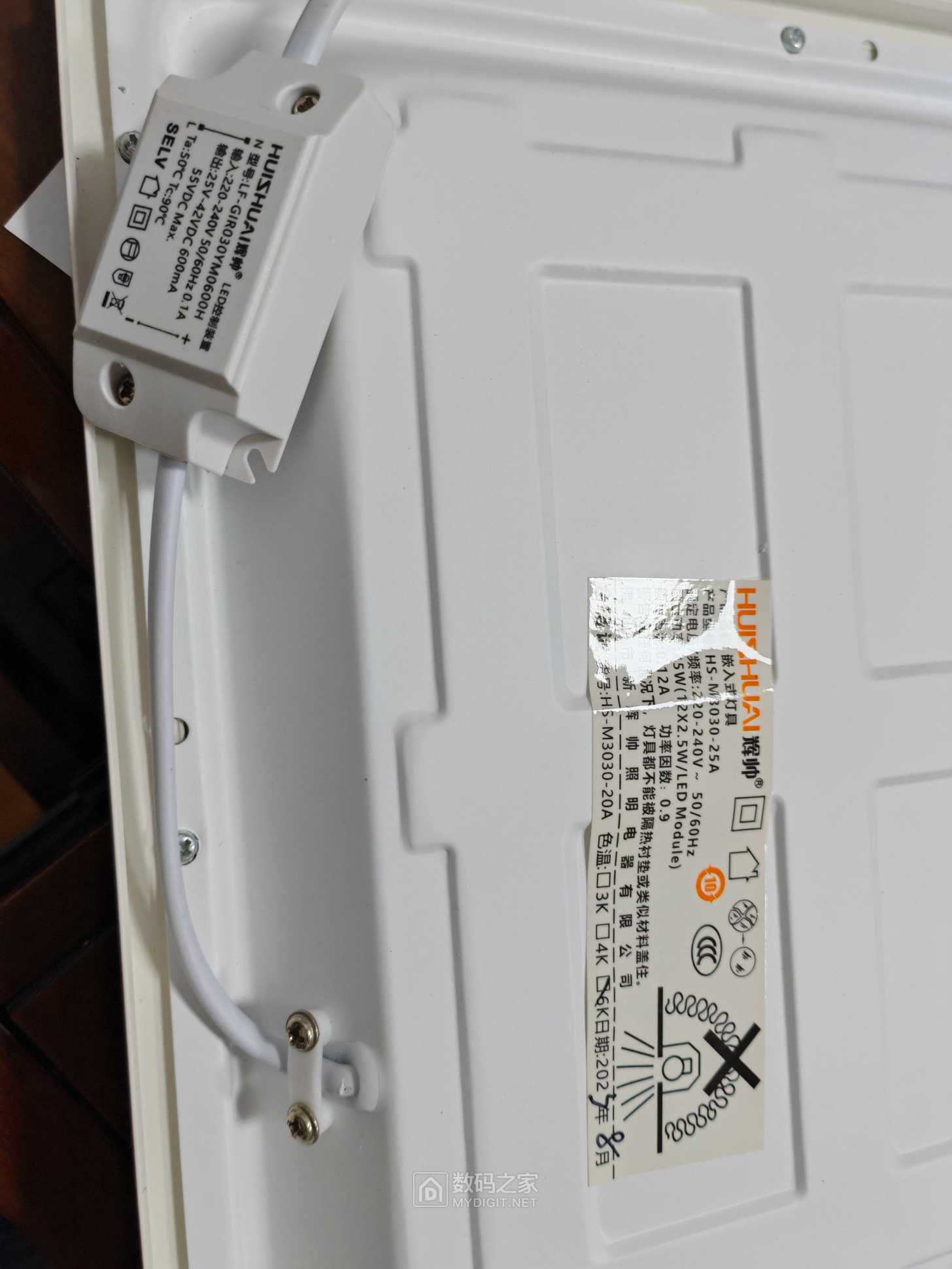

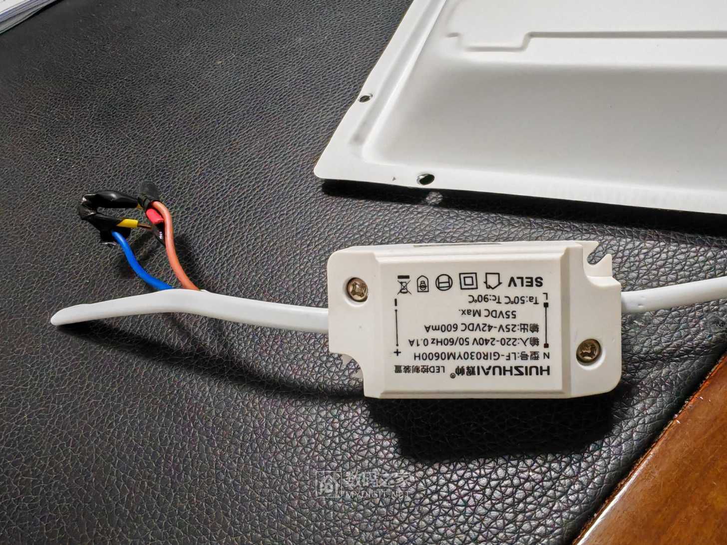

灯具上关于参数的标识有3处,都不一样哈哈
标称25瓦,功率因数0.9,胆子真大啊

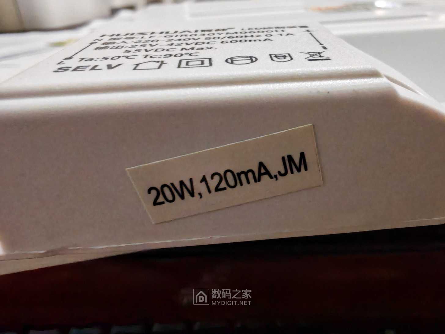

驱动是拖在外面的并不能分离,除非剪断。
驱动壳子标的25--42伏600ma,侧面贴纸标120ma

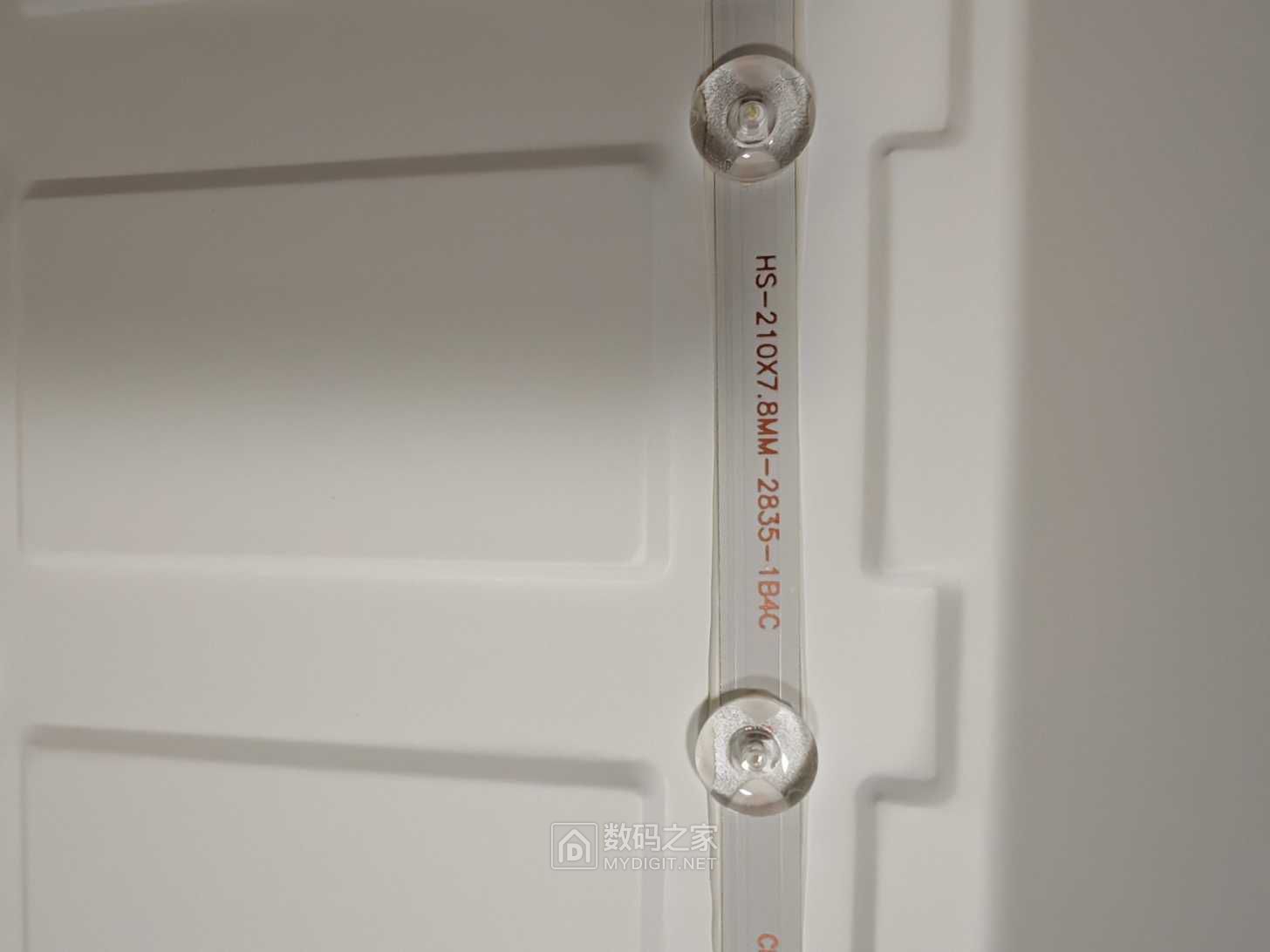

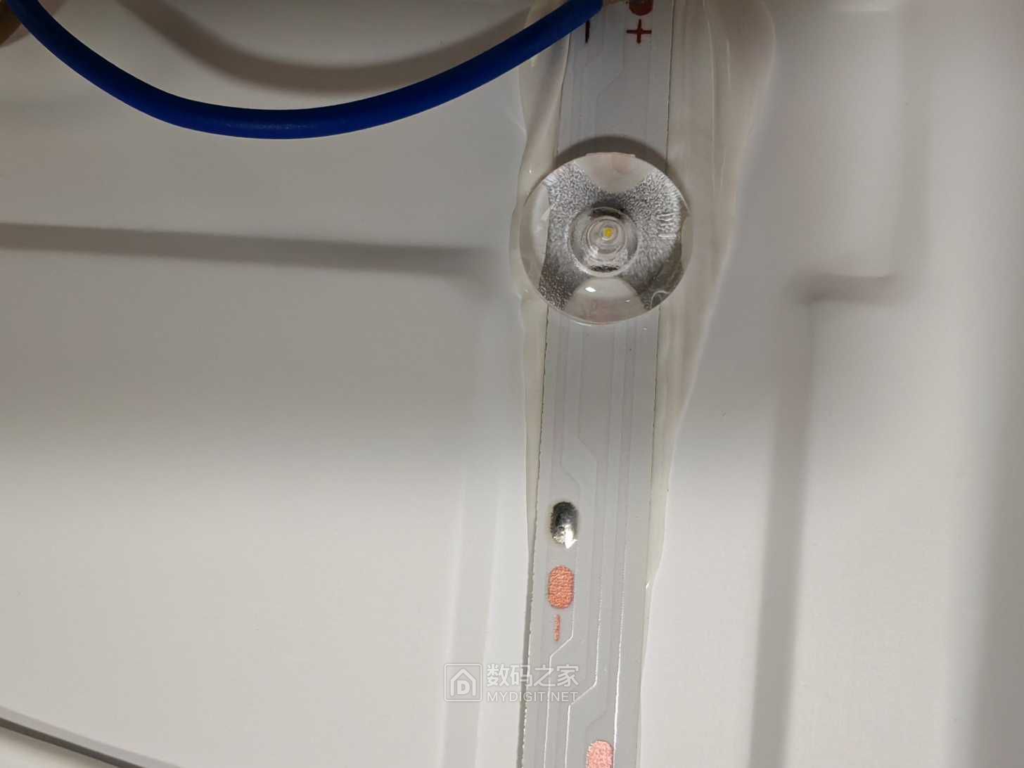

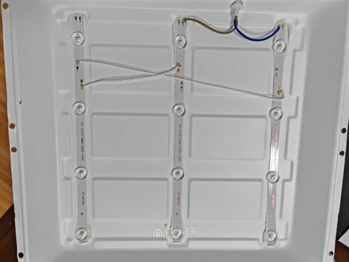

灯体很轻,像是全塑料的,拆开看有3根灯条每根4颗珠子,串联,
目前商品灯具多是串联,这样匹配电压高输出电流小,对效率和成本有好处。

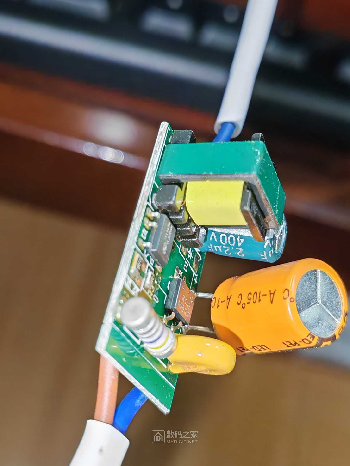

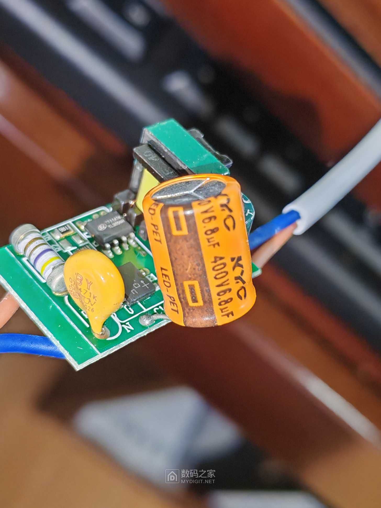

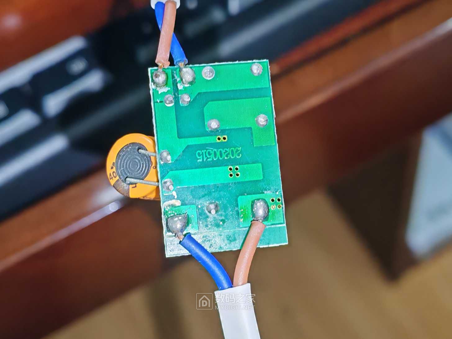

驱动拆开看好像还可以,两个电容,起码频闪不严重
下次冒死测一下驱动输出有多少,看这个样子,实际是12瓦的,虚标成25瓦。  反正厂家都这样干没人管
