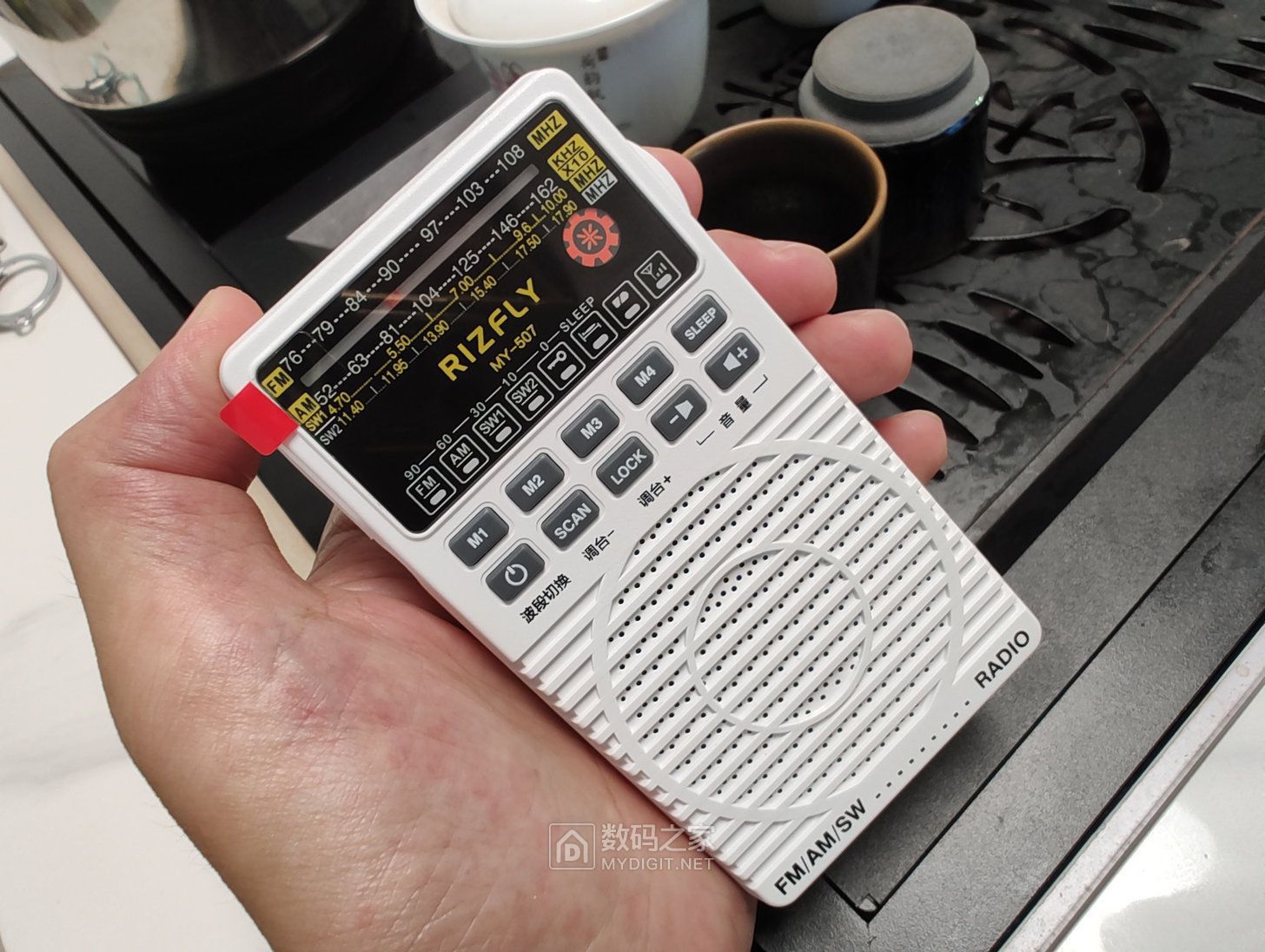

开箱:

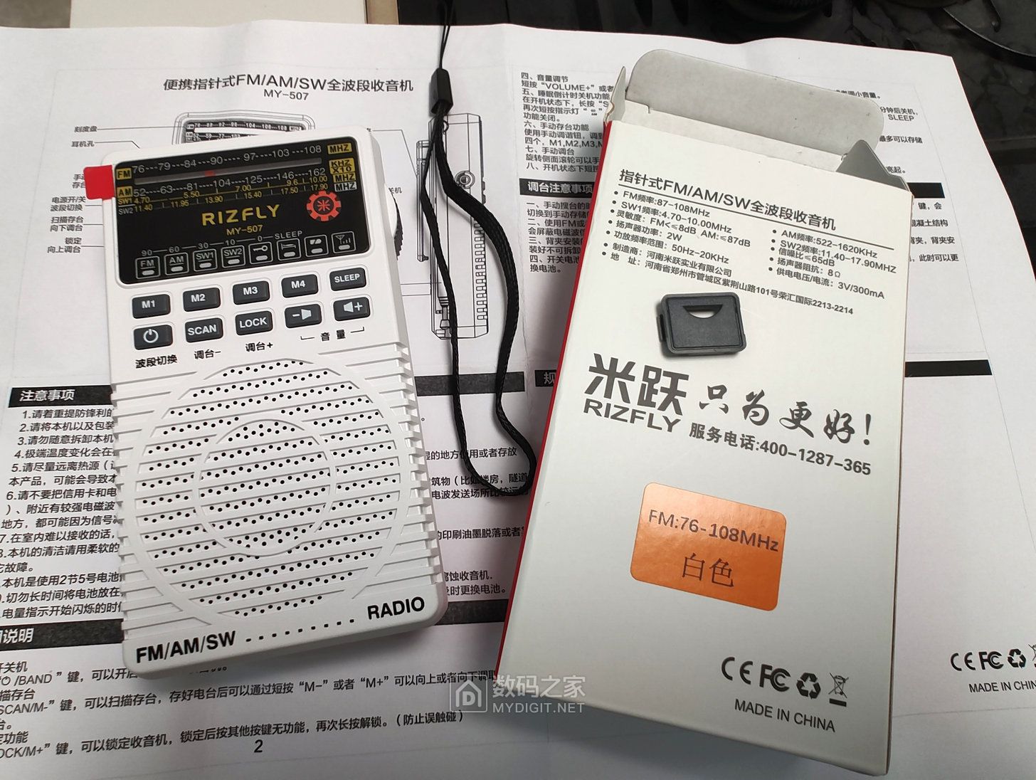

与拆机工具-数码之家22合一螺丝刀合影
说明书:

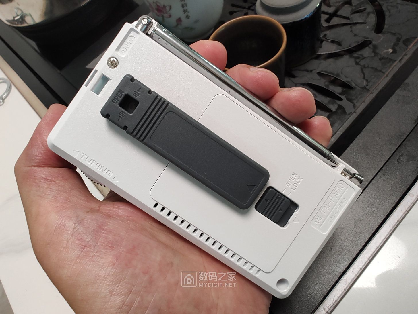

体积大小,手掌可握

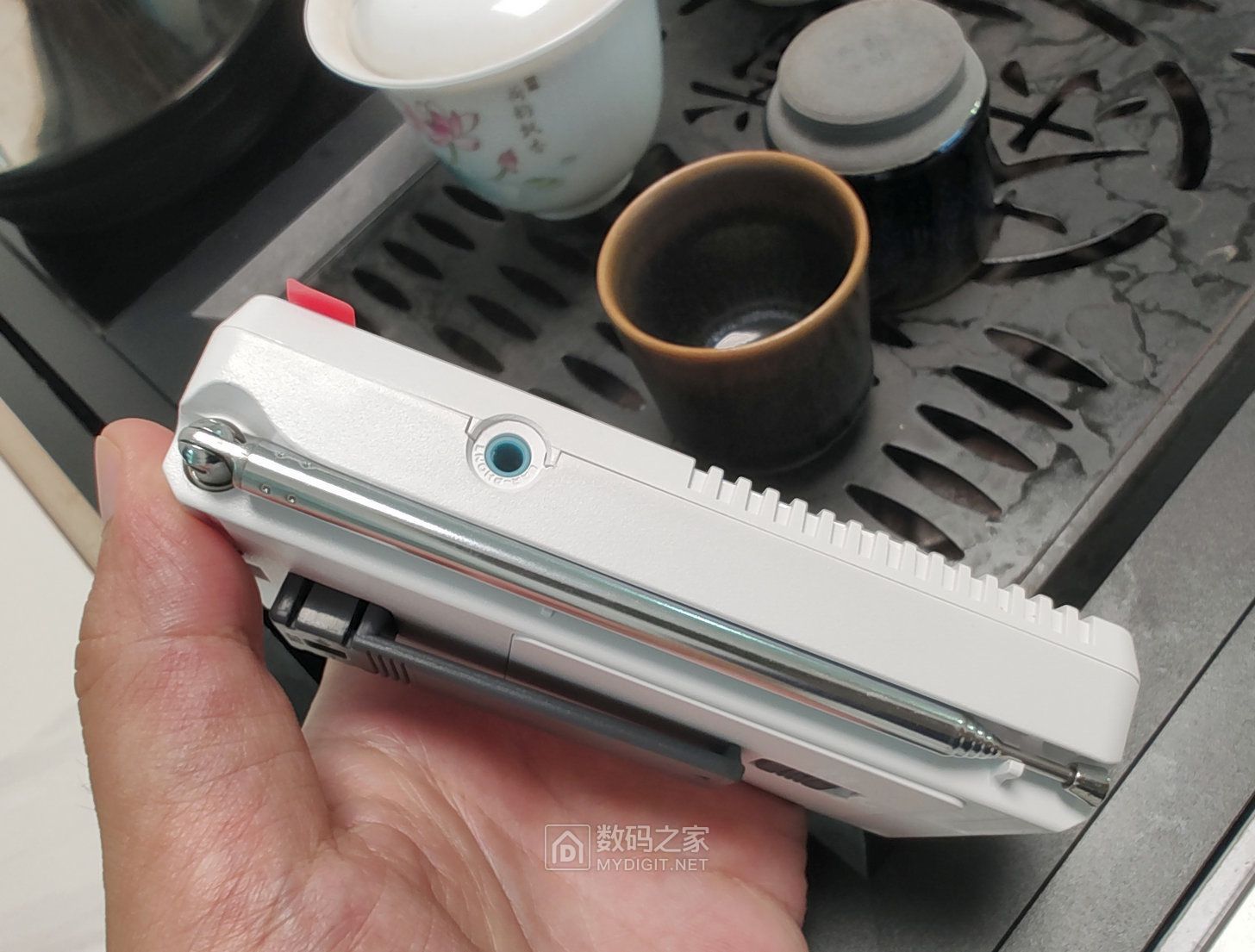

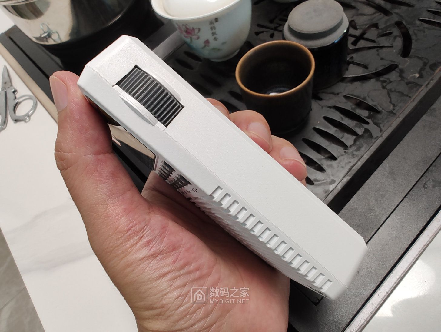

侧面调谐旋钮
侧面天线和耳机插孔
背面

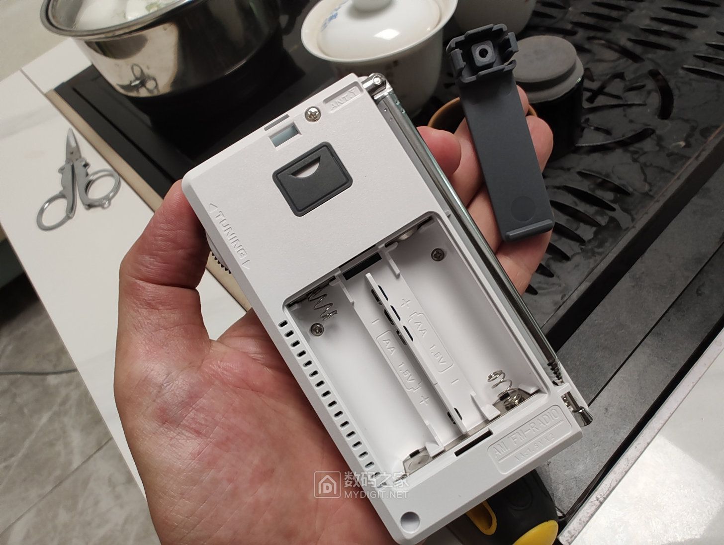

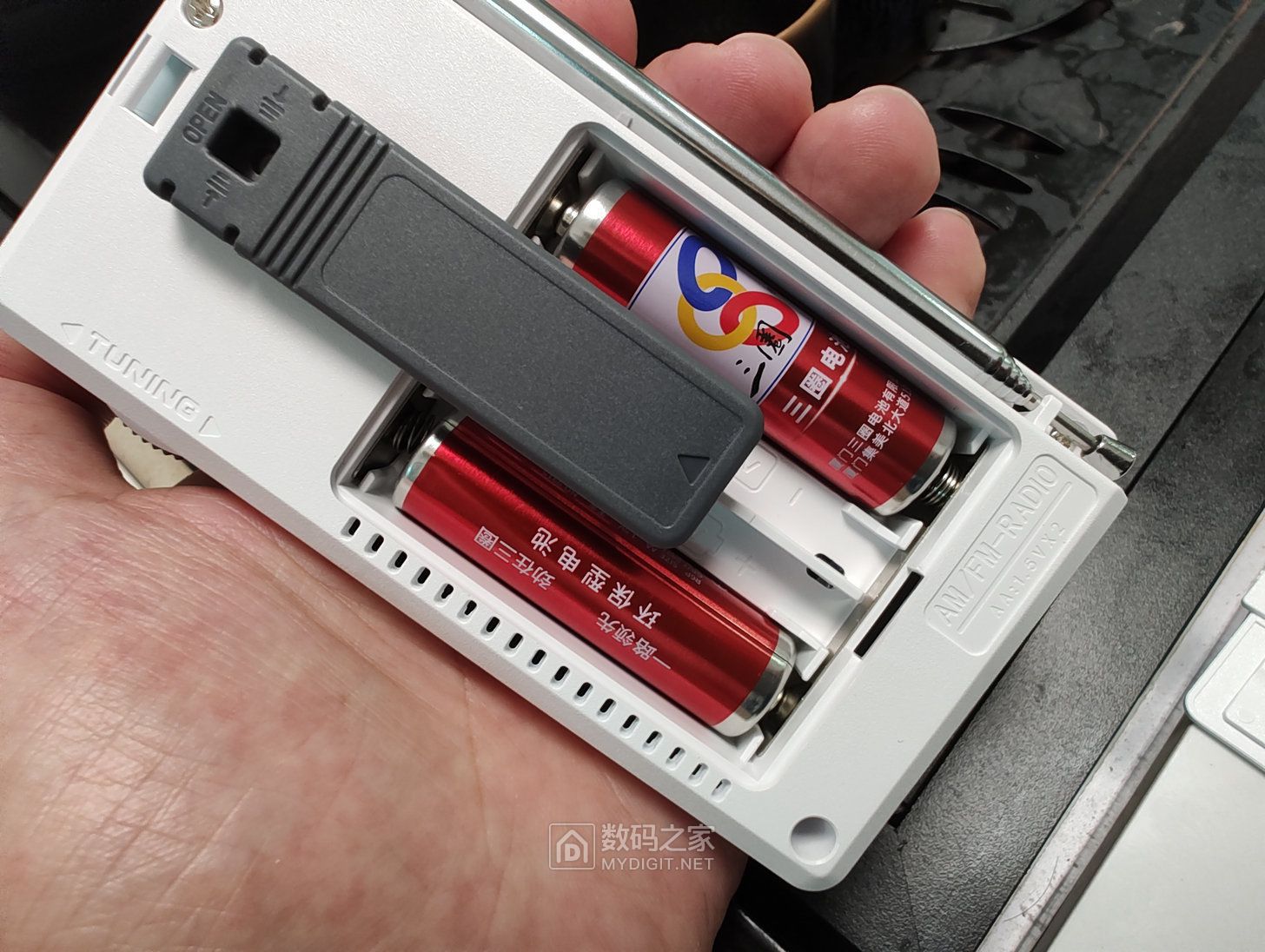

使用两节AA电池
背夹可拆掉

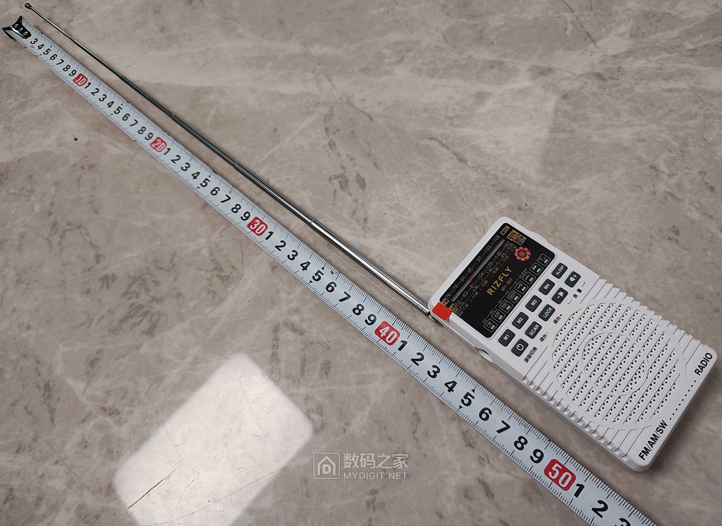

天线长度41.5CM,全长52.5CM

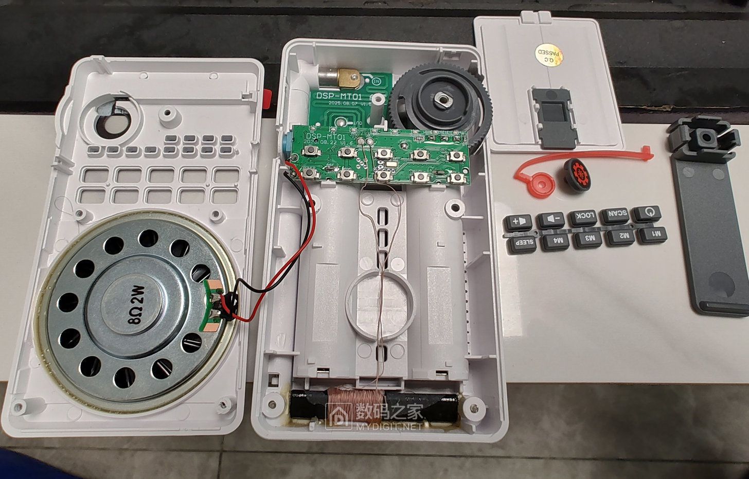

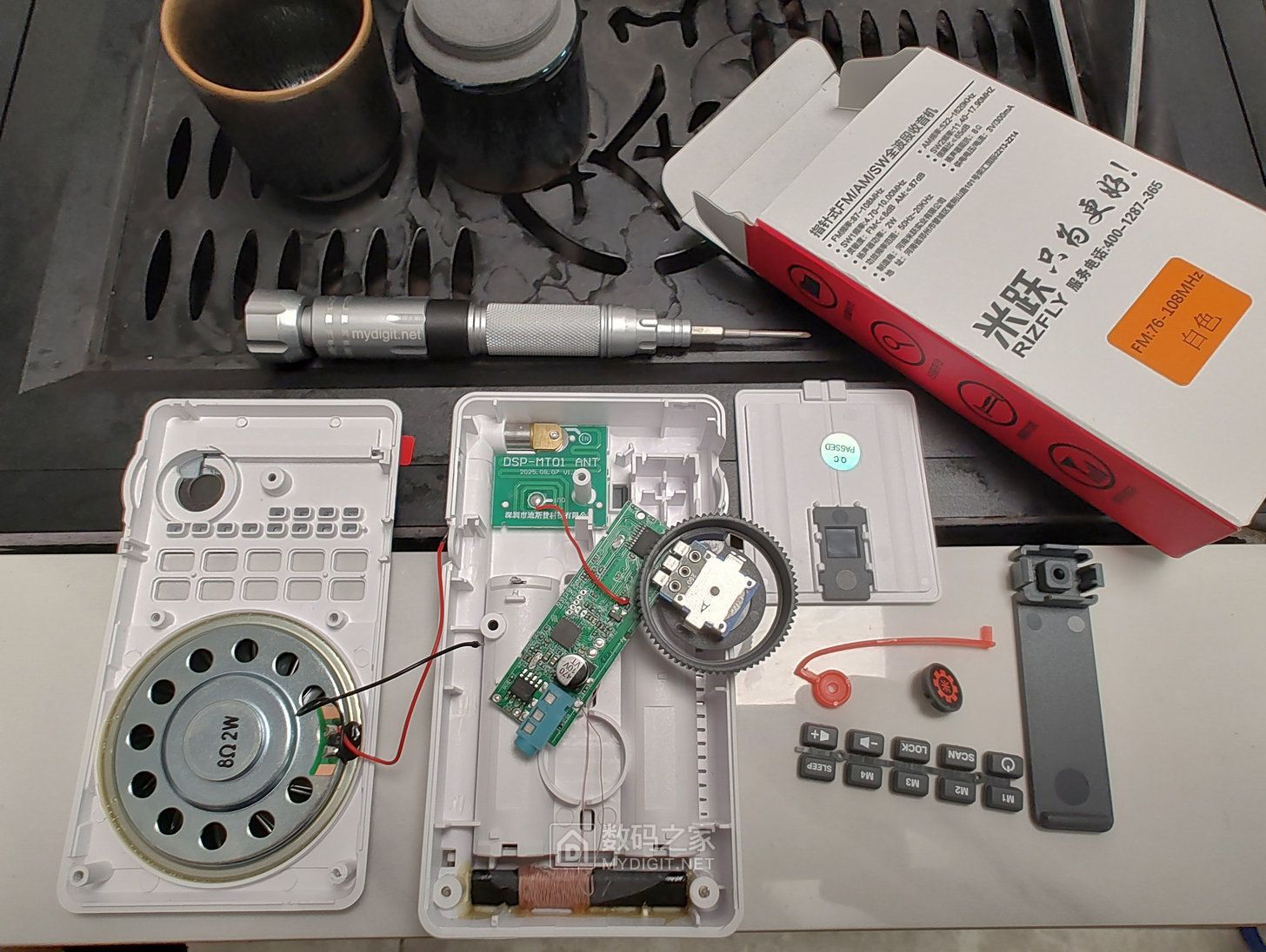

拆机:

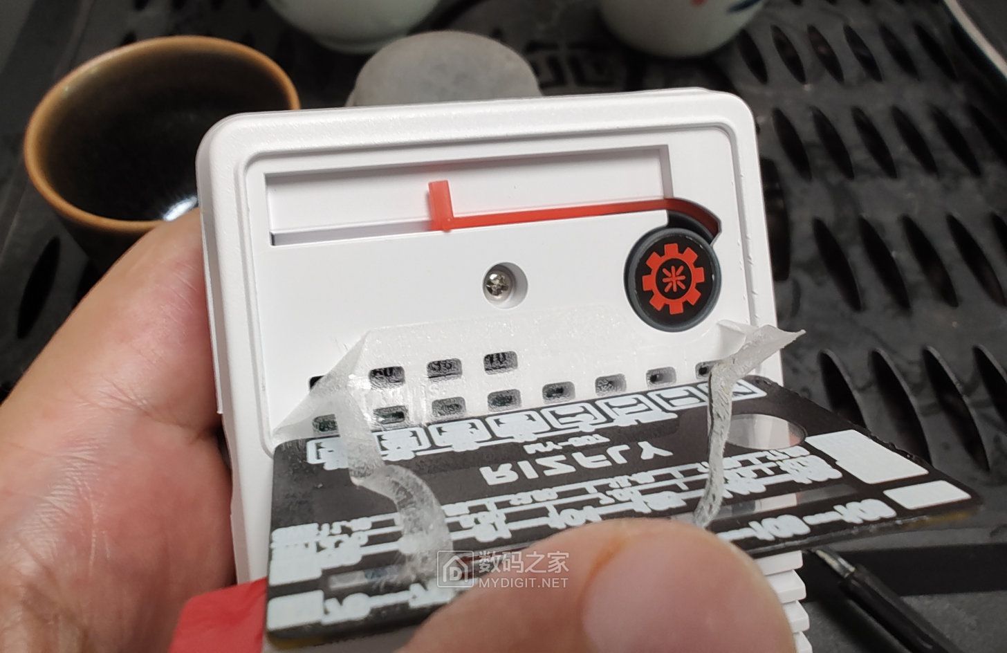

先拆背面四颗螺丝,正面指示灯盖子下还有一颗螺丝
开盖

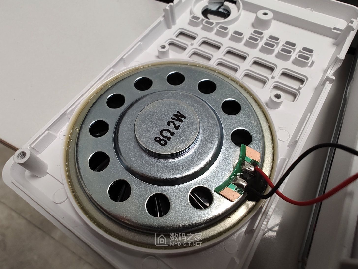

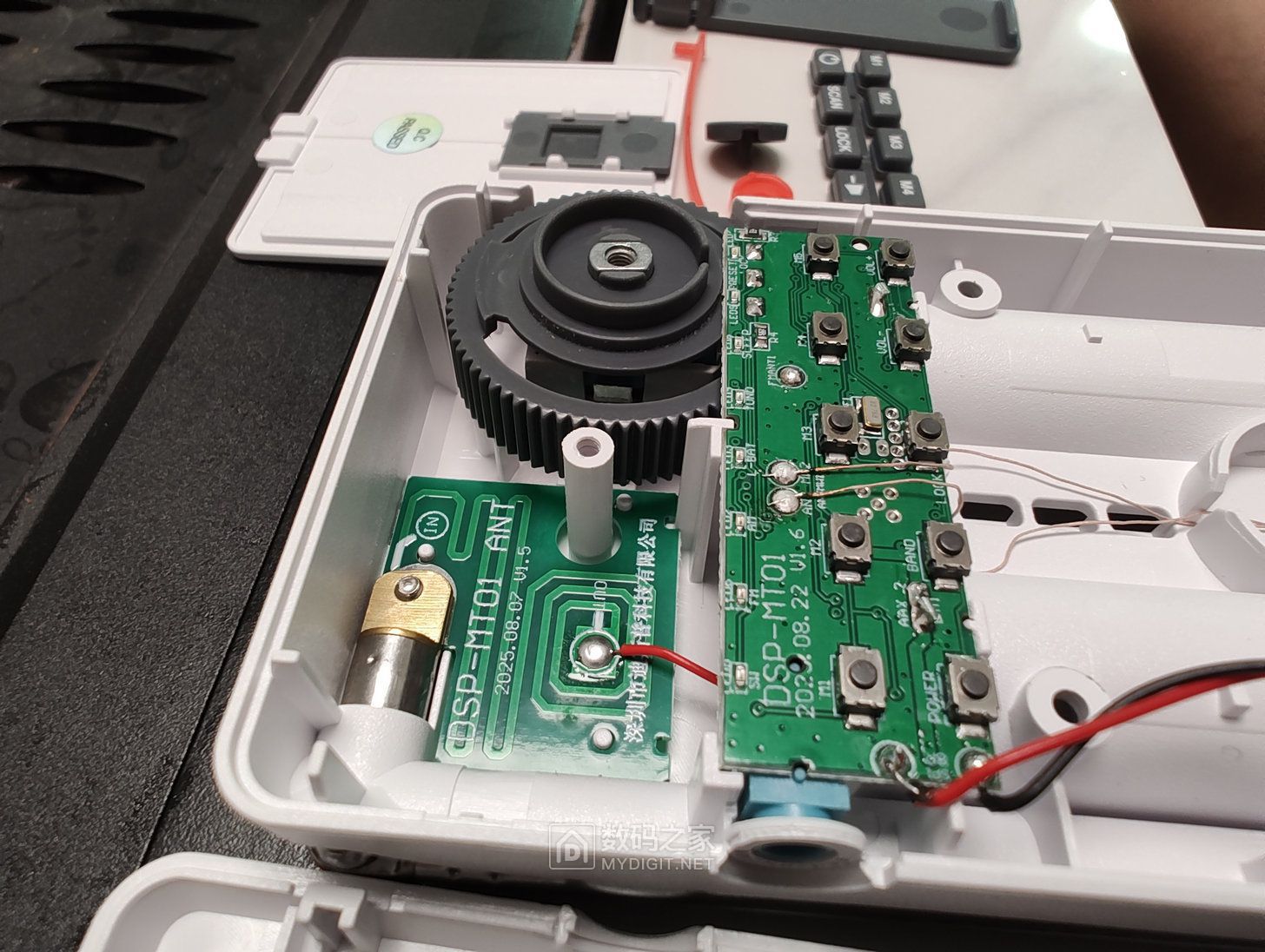

8Ω/2W防磁喇叭

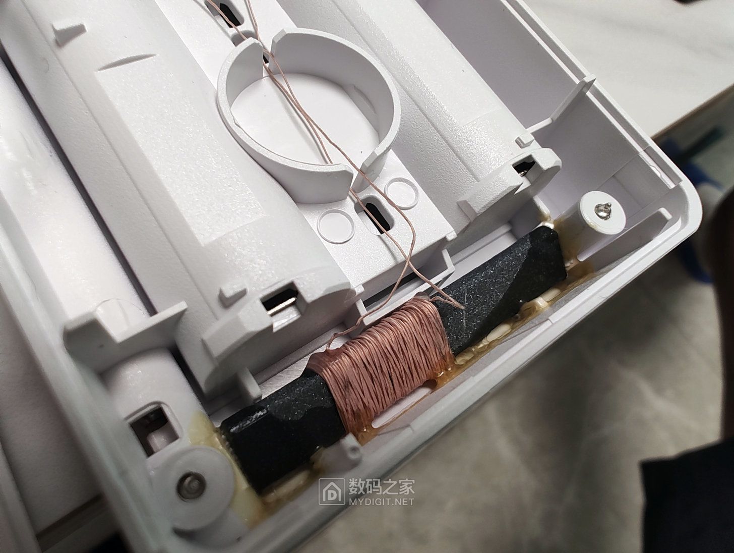

中波磁棒天线

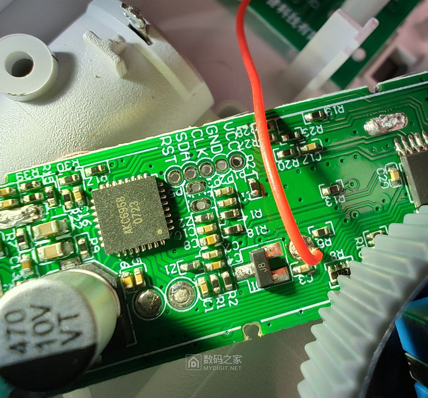

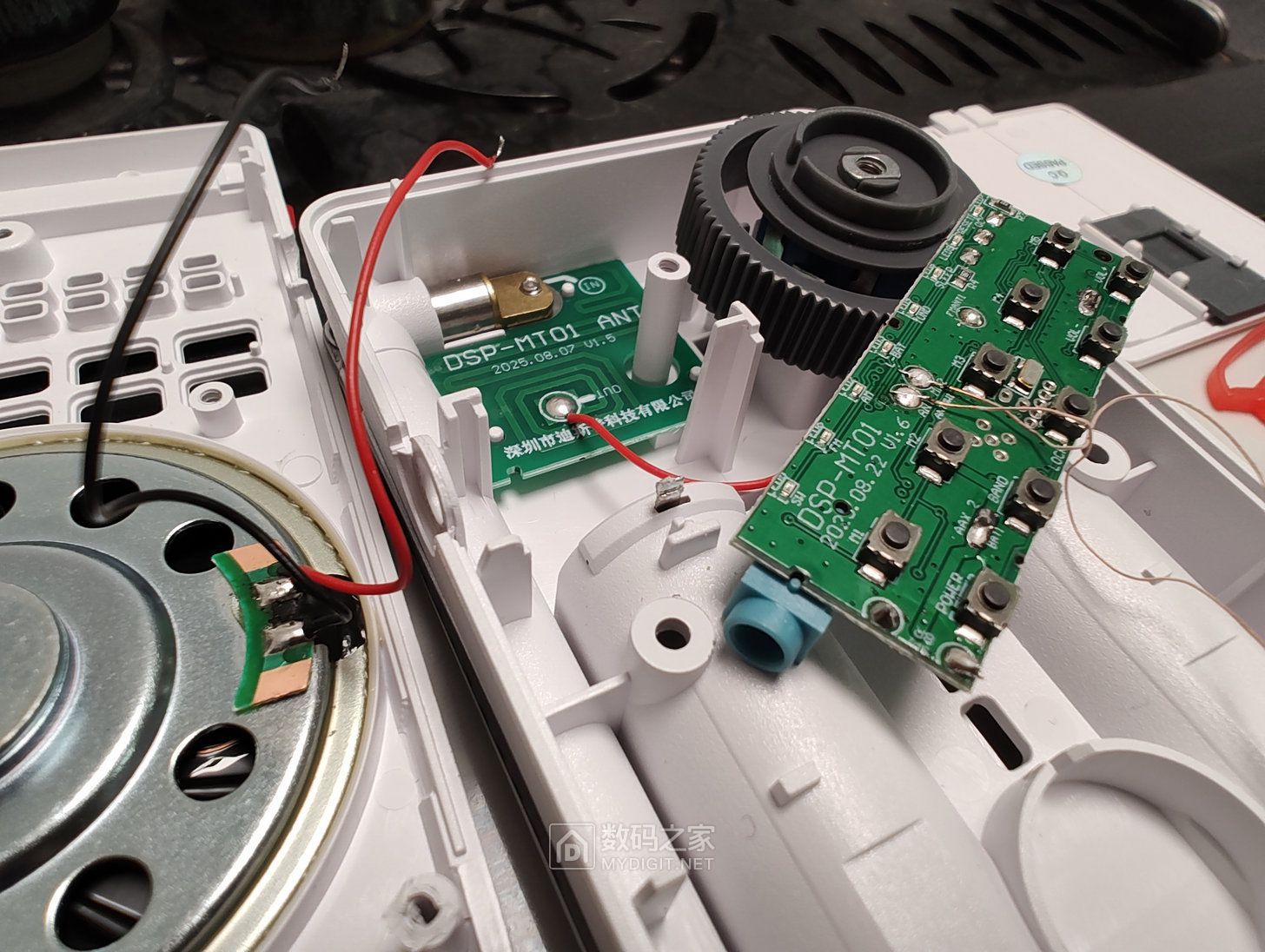

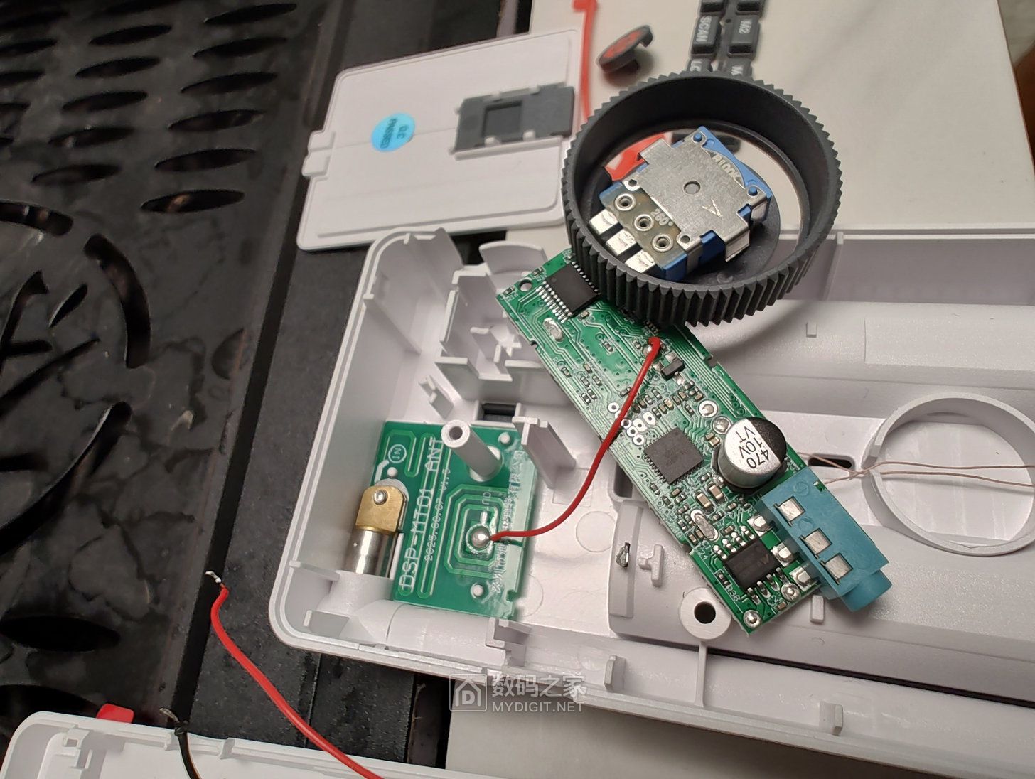

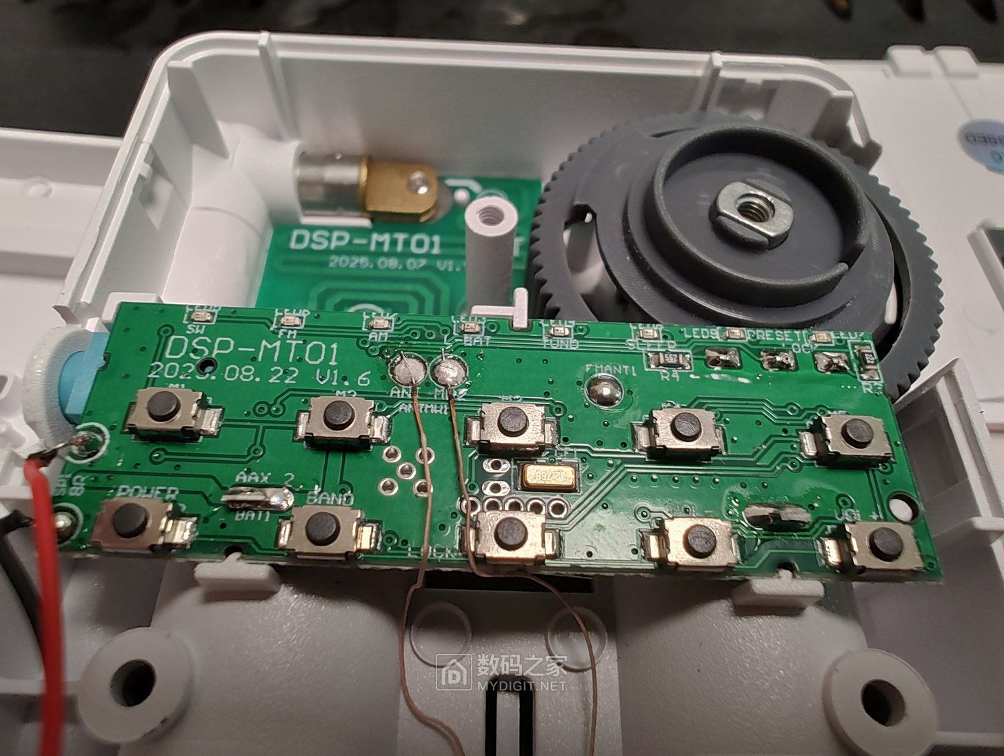

电路板,很小巧
电路板与电池电极固定在一起,需要先用电烙铁焊开

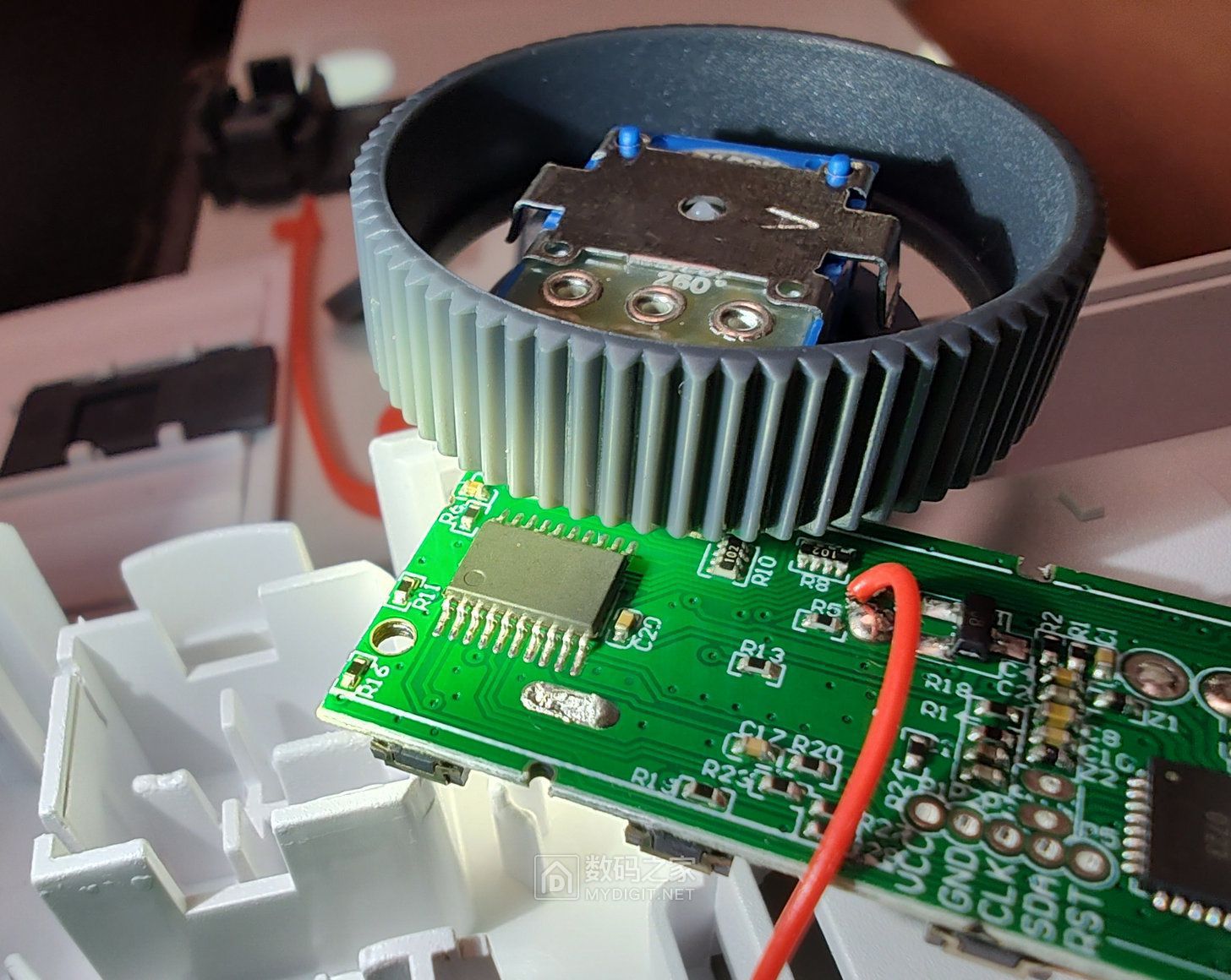

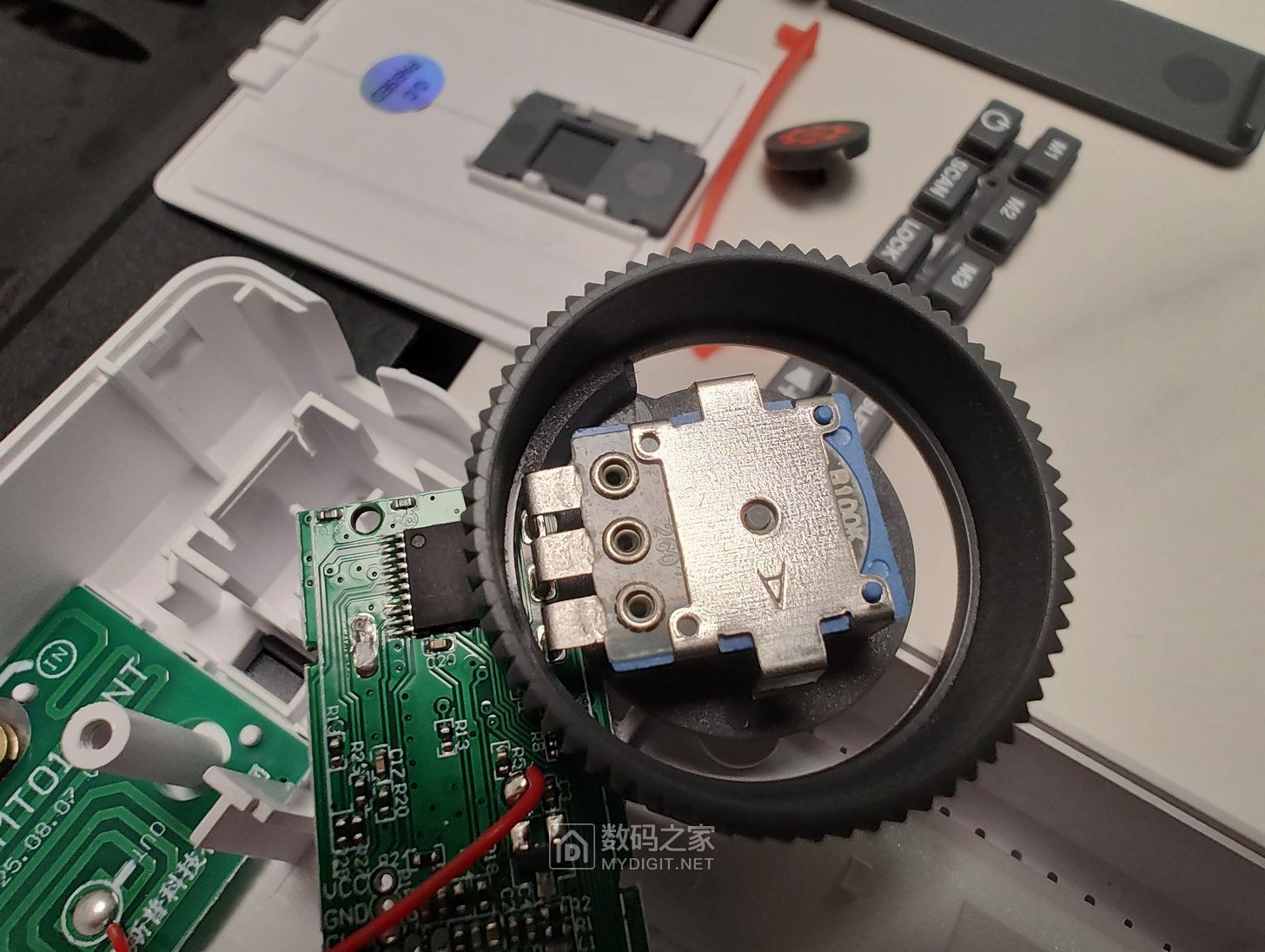

调谐旋钮,用的是100K电位器(不是编码器,感谢@zijinshi 提醒),使用时间久了可能会存在接触不良的乱跳问题

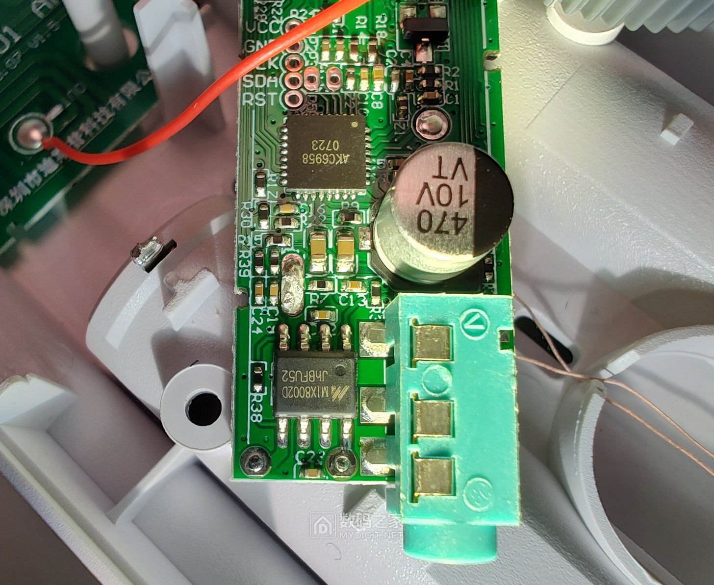

MIX8002 功放芯片,在便携数码产品里很常见
AKC6958,DSP收音芯片,中低端收音机里比较常见,汉荣达HRD-757也是采用这个方案
不知名芯片,型号被打磨了,看起来是控制芯片,用于调谐及按键操作、指示灯显示等功能

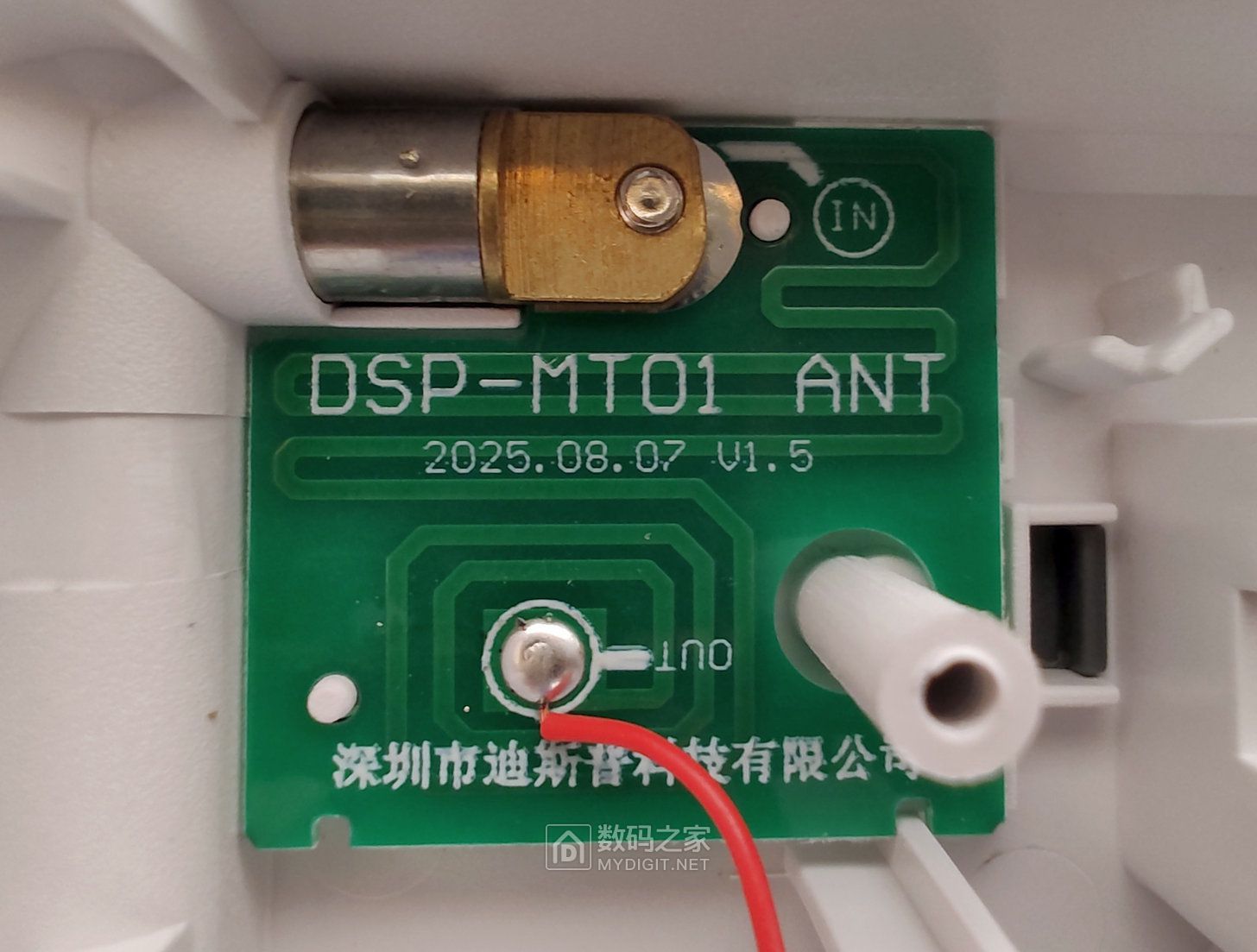

单独的天线小板,深圳迪斯普科技有限公司
拆机全家福

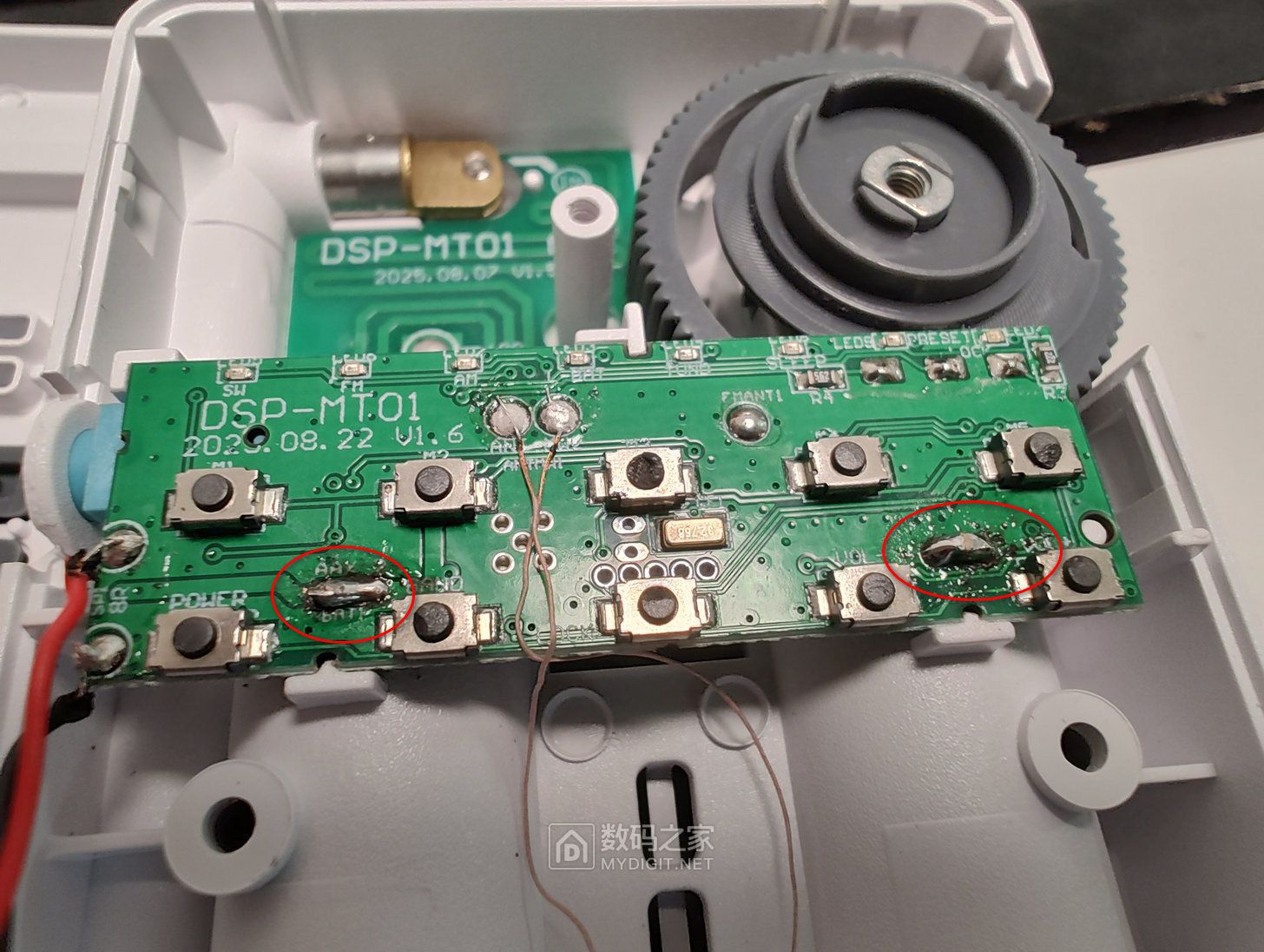

拆完后焊回电路板,发现没声音了,LED显示和按键正常,感觉是电池极片没焊好,重新拆下电路板,再焊上,这次连按键控制都不行了。电路板走线太细了,现在年纪大了看起来非常吃力,就这样吧,才听了几分钟就报废了。如果坛友有动手能力的联系我,我就放积分商城出个运费送(大概1000-1200家元)

米跃这个牌子以前没听过,但这是一款挺新颖的袖珍收音机,四波段也能满足日常需求,操控上结合了手动调谐旋钮和指针,给人一种复古怀旧的感觉,也是我这次买它的缘故,35元的价格也很有竞争力(淘宝领券购买)。
调谐选台的时候比较不好控制,速度快了找不到电台,需要在电台位置反复微调几次。拉杆天线每次拉出都要往上翻180°,希望后续能改进。另外此机短波接收能力不错,这倒是出乎我意料了。
