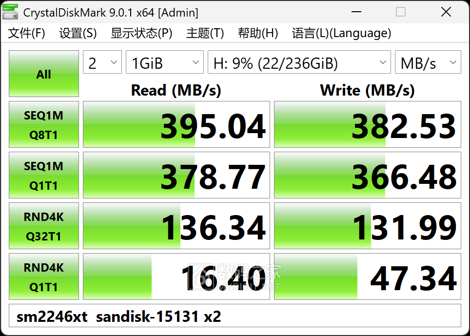

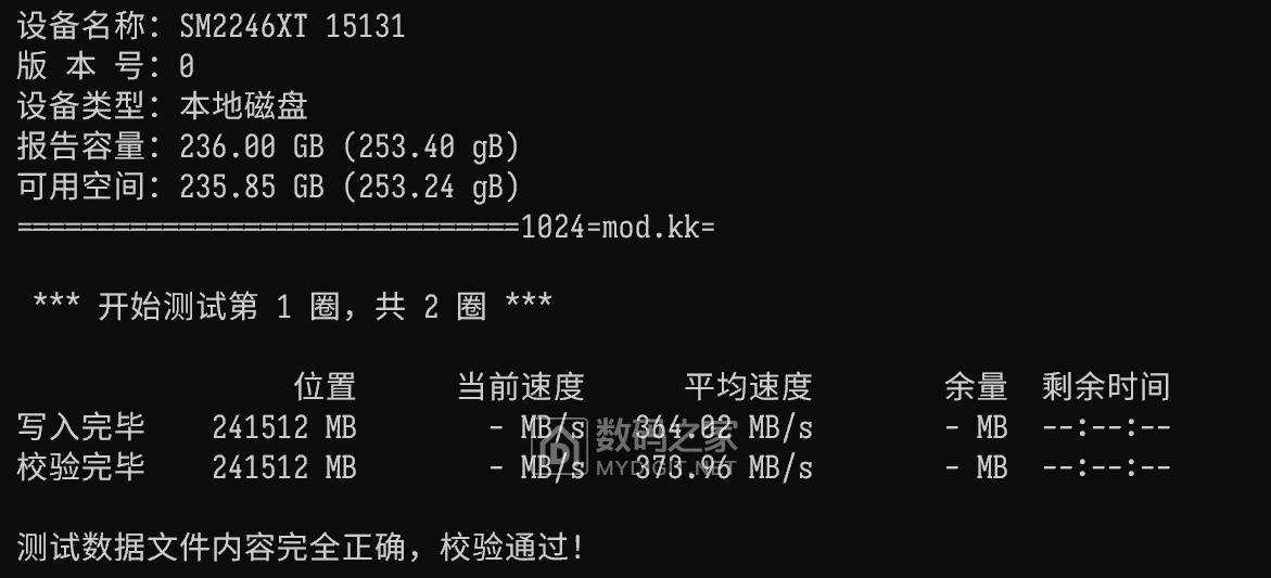

sm2246xt长板+双贴15131总是不太稳定
参考这个
弄SM2246XT+东芝1EFK固态U盘一些心得(原up框的有个电容是100nf的 不应该换的)
https://www.mydigit.cn/thread-241587-1-1.html
先是换了电容 稳了许多
但是电容太大 插usb3hub的时候 会导致键盘鼠标断连
而且必须散热片 太热了还是会掉盘

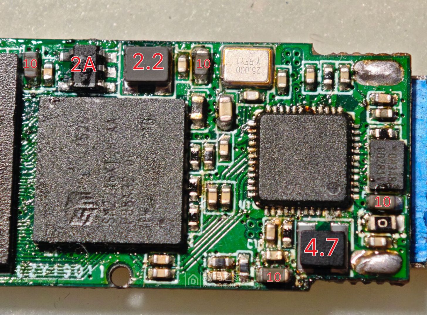

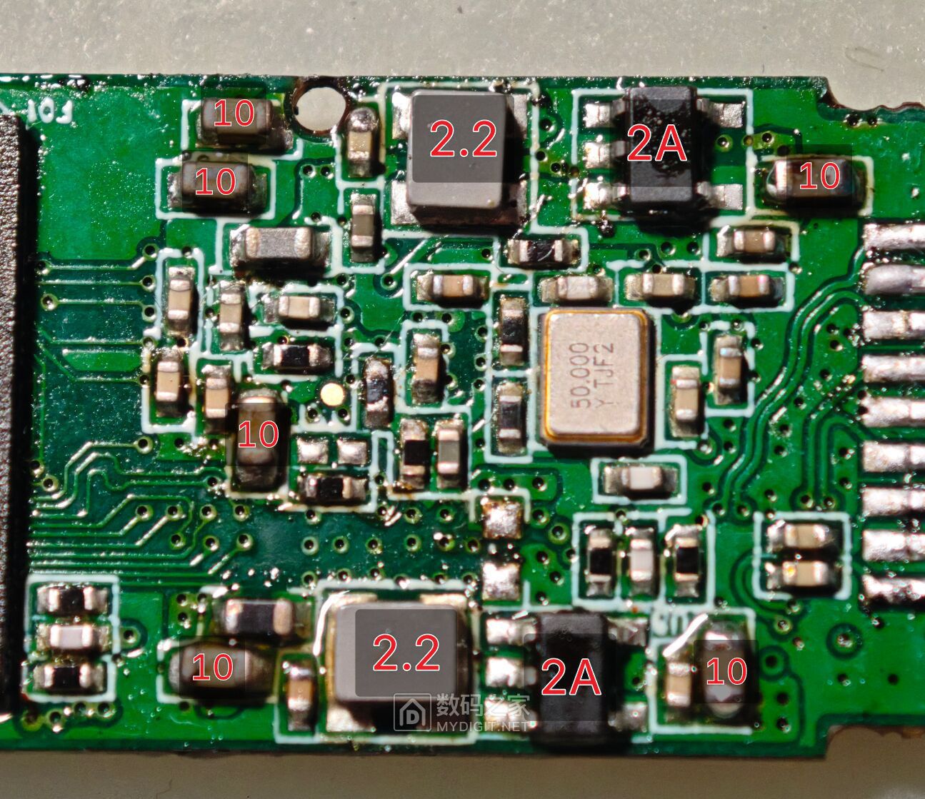

下狠心把供电相关原件换了大品牌的, 电容恢复原设计10uf的
买的嘉立创的原件

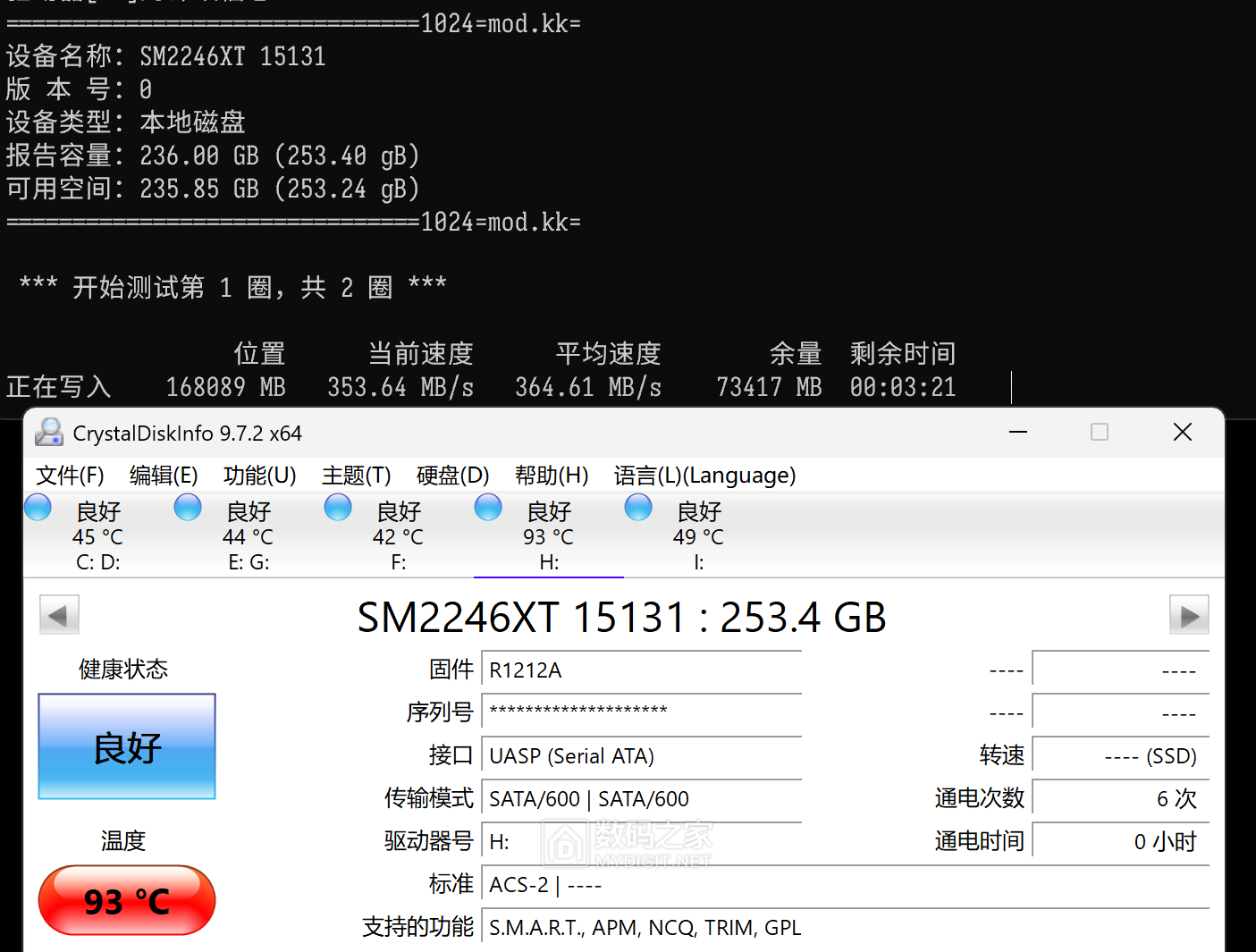

终于正常了
裸板写入温度93度也不会掉盘
村田电容10uf
一体电感2.2u
一体电感4.7u
大功率dc-dc 连续2A瞬时3A
https://item.szlcsc.com/78167.html
https://item.szlcsc.com/3597570.html
https://item.szlcsc.com/6763480.html
https://item.szlcsc.com/80125.html
