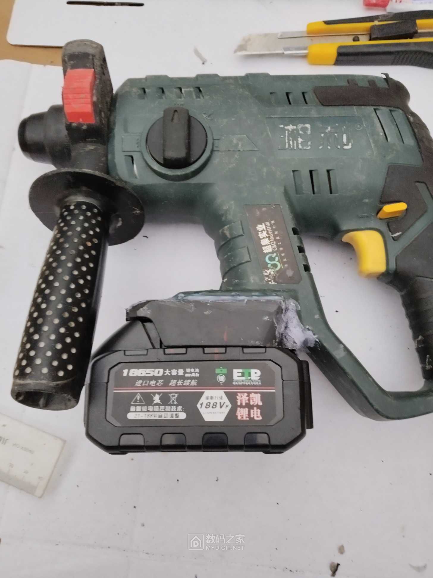

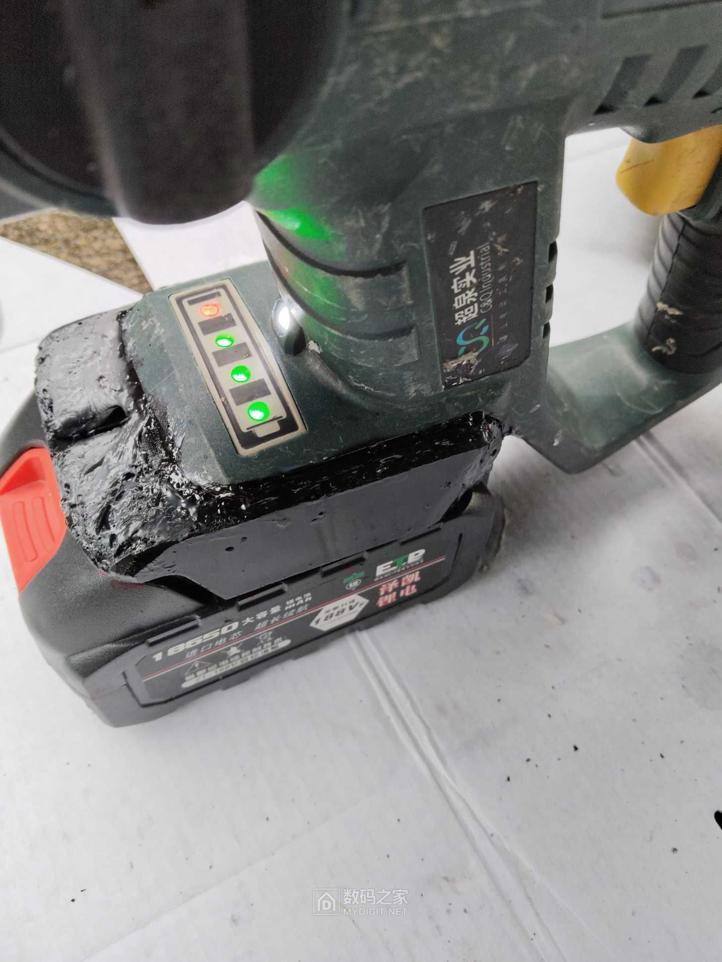

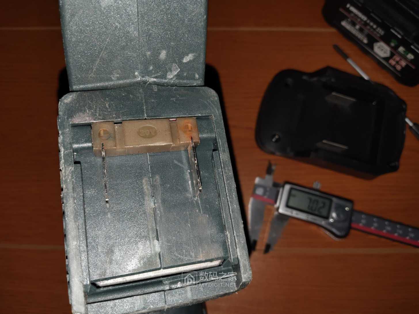

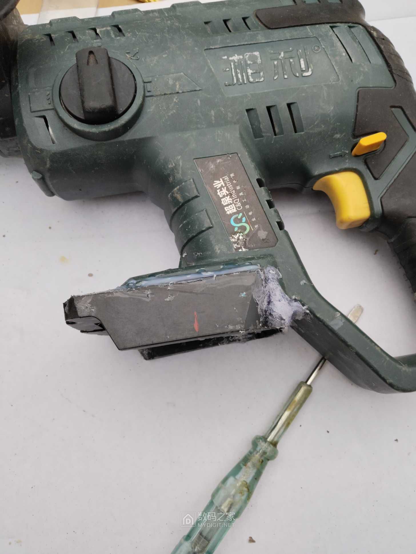

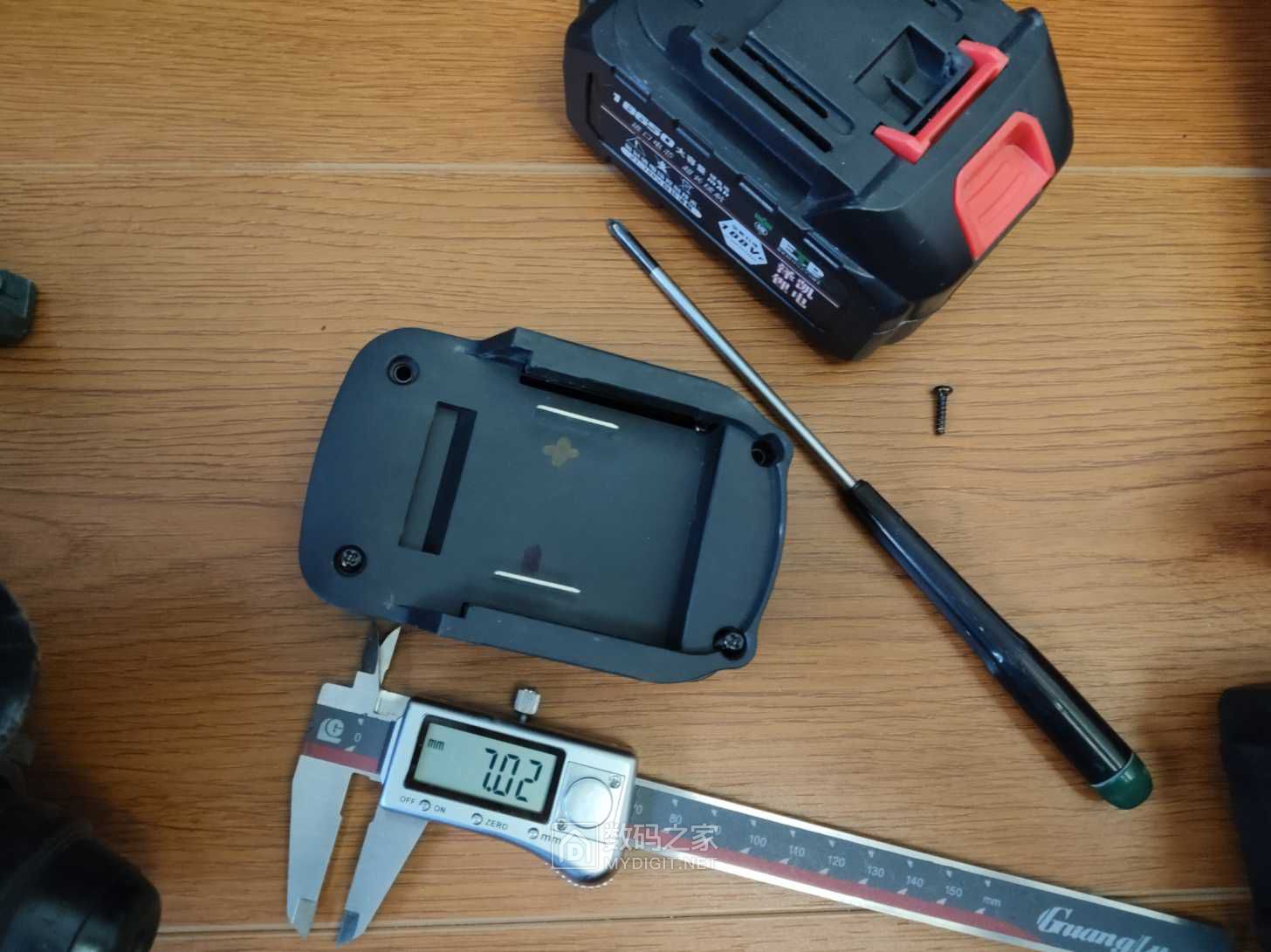

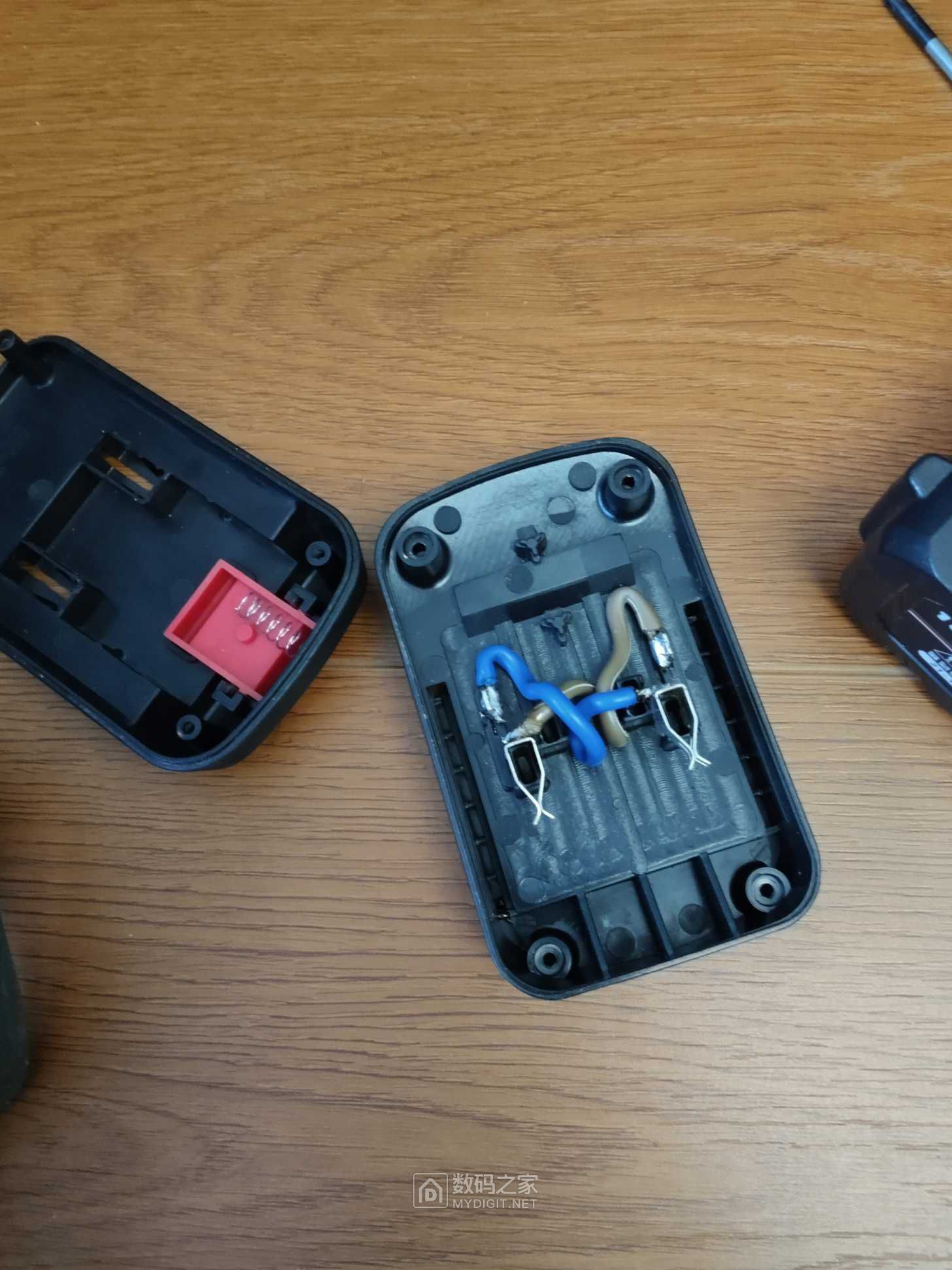

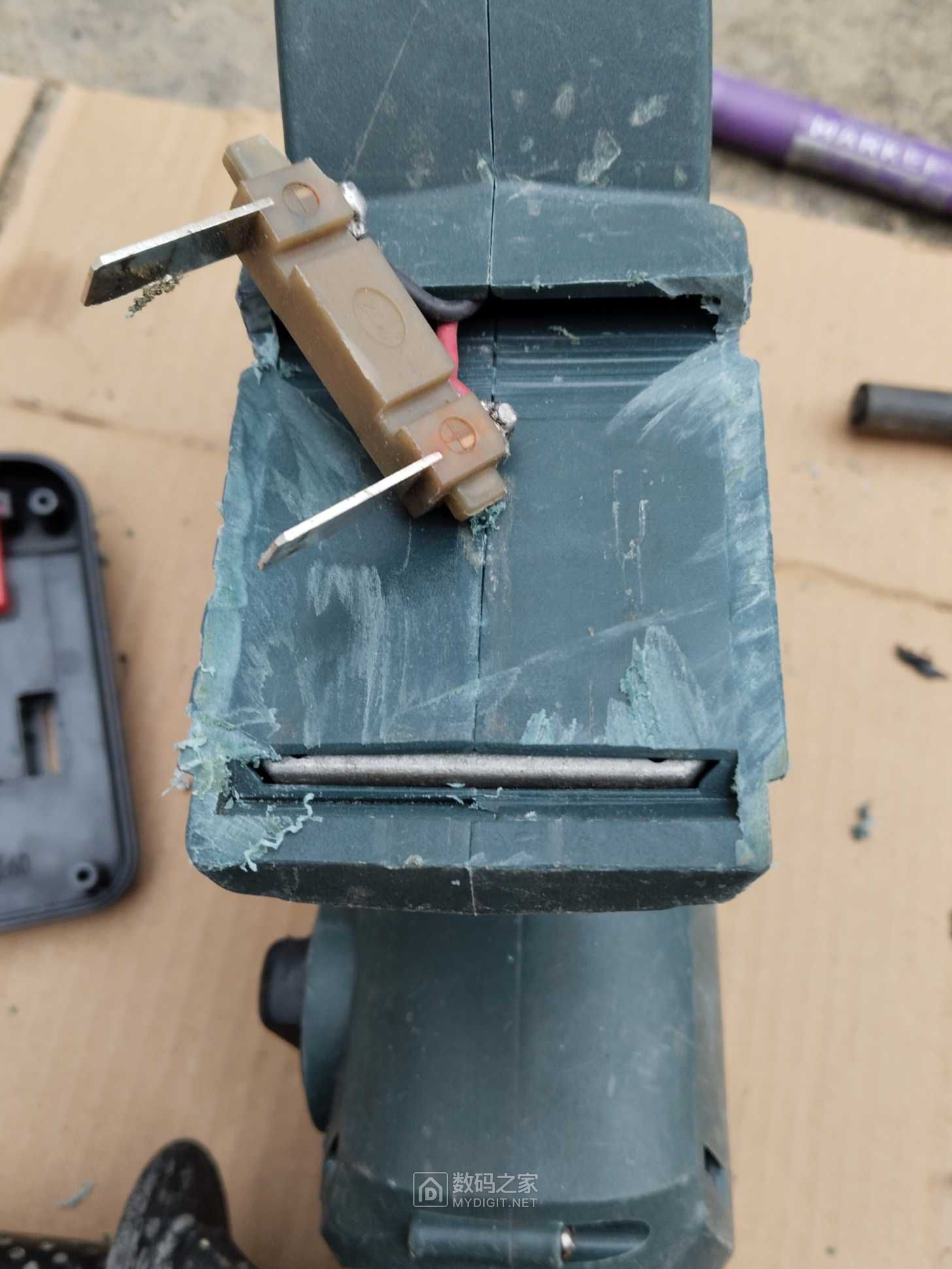

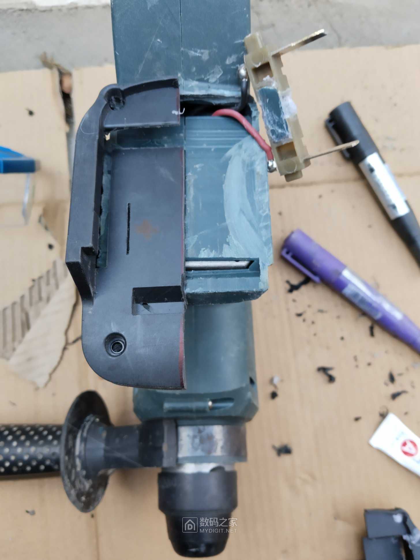

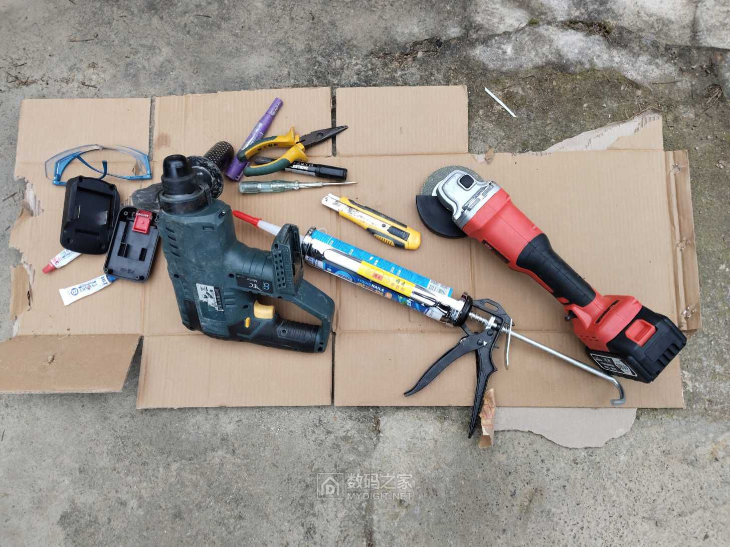

前些时间闲鱼上58元打黑来的,后购湘转牧转接,感觉像得胃下垂样,就有改之心。因考虑到若以后要拆机的话,做个活动式可拆插脚了。
材料用到AB胶及免钉胶黑色喷漆糊弄,改后还算凑合,上图片了。
另外说下购的转接器插脚为铁片,湘利电锤插脚是正宗铜片。
