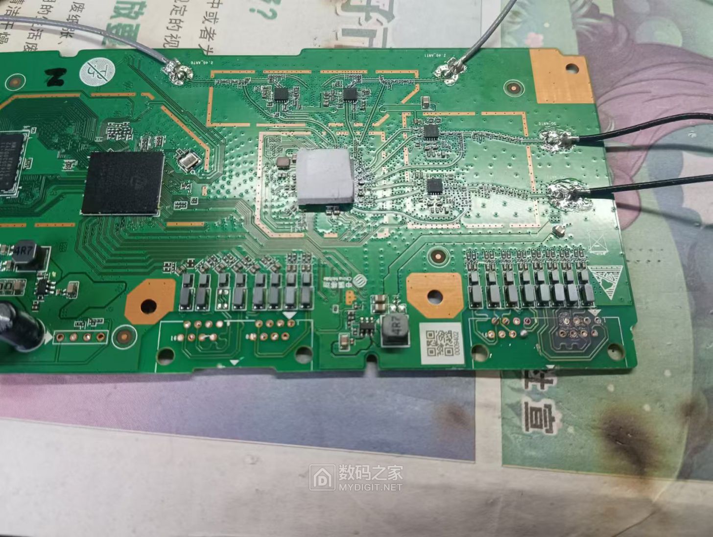

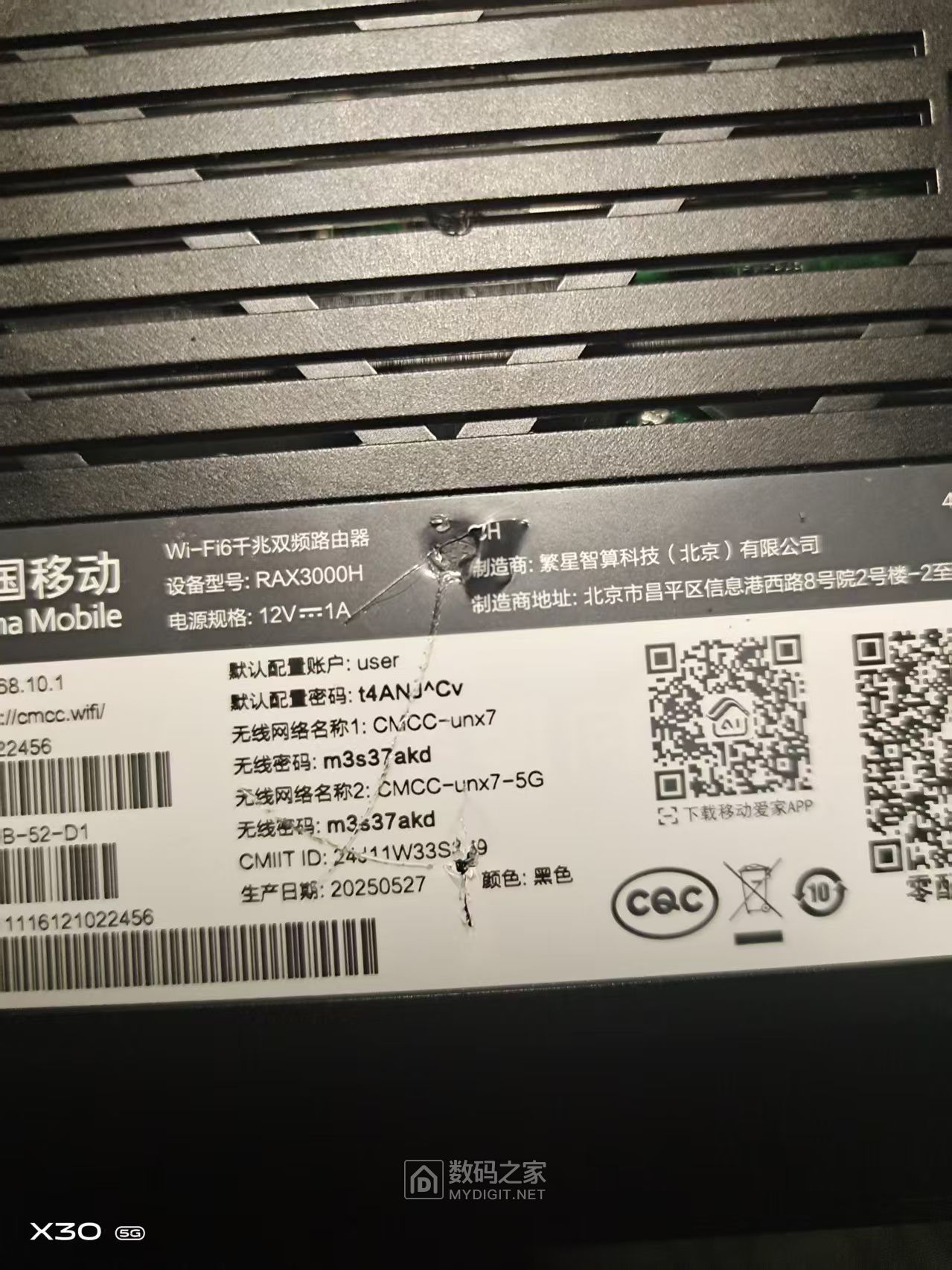

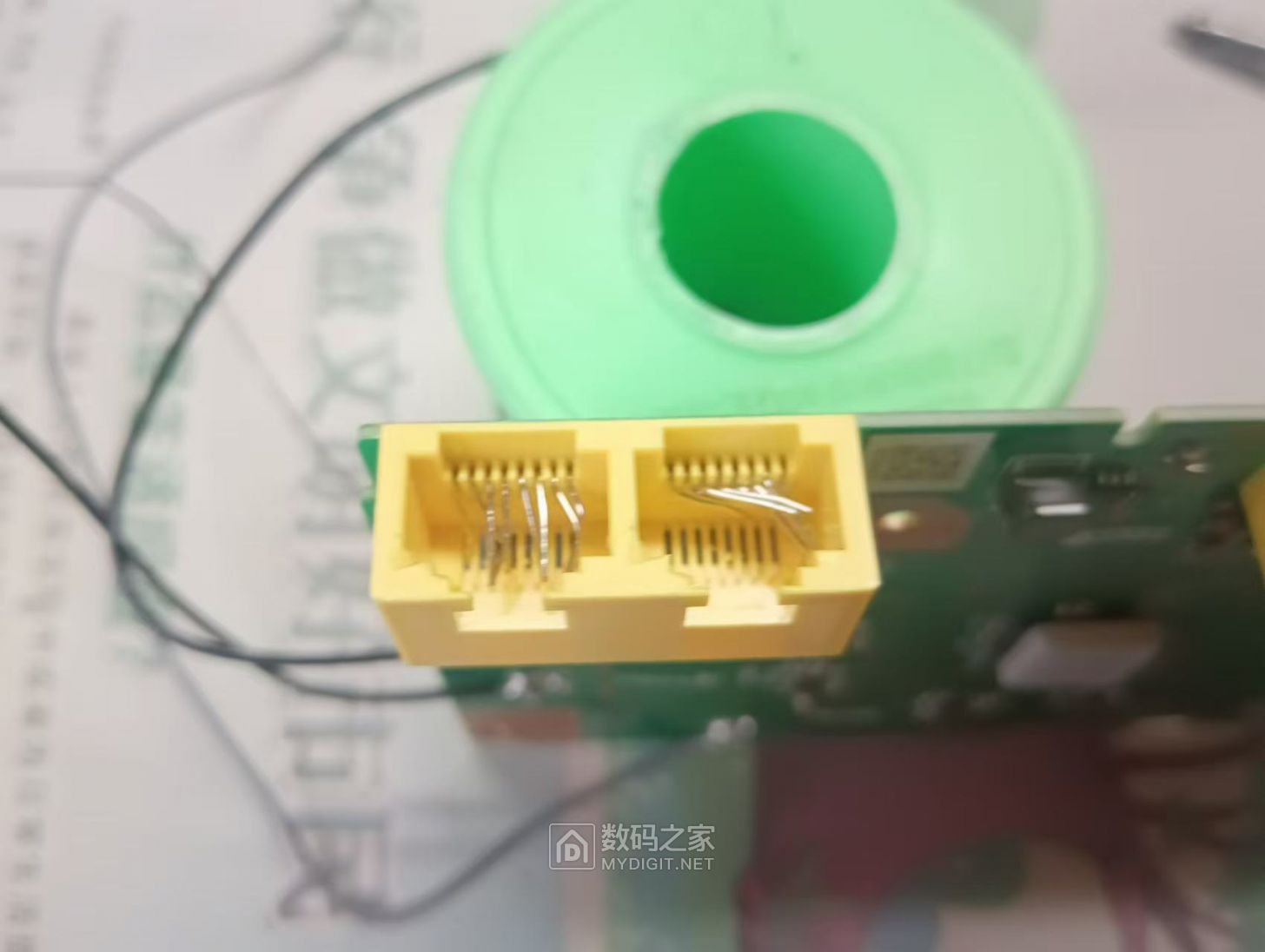

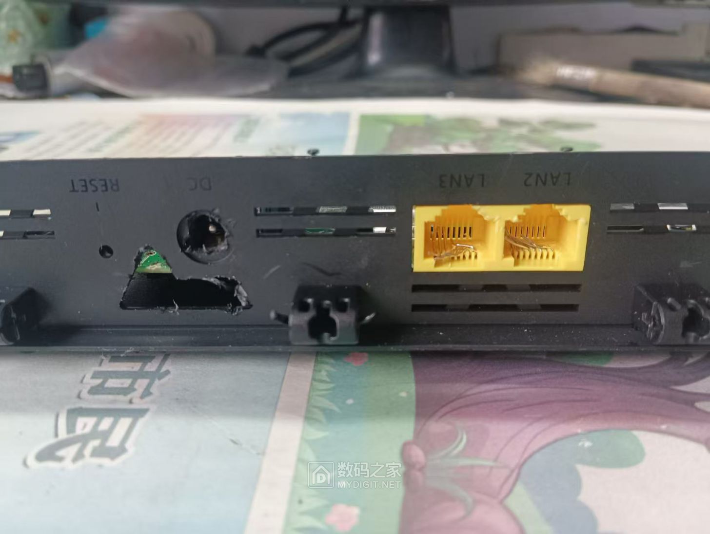

如题,此机是家长为了控制孩子上网而安装的,可能是控制孩子上网,于是这个孩子就开始了破坏行动。原貌应该是长这样:

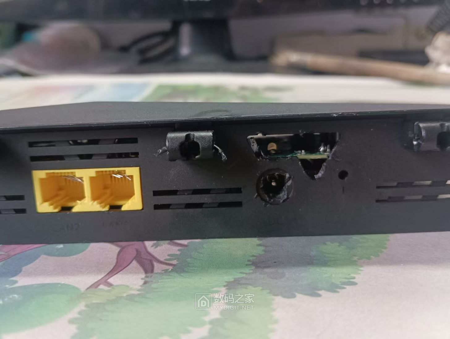

机主说,买一台要280元,于是问我能不能修一下。送到我这,已经是这样,表面看,四根天线全被折断:

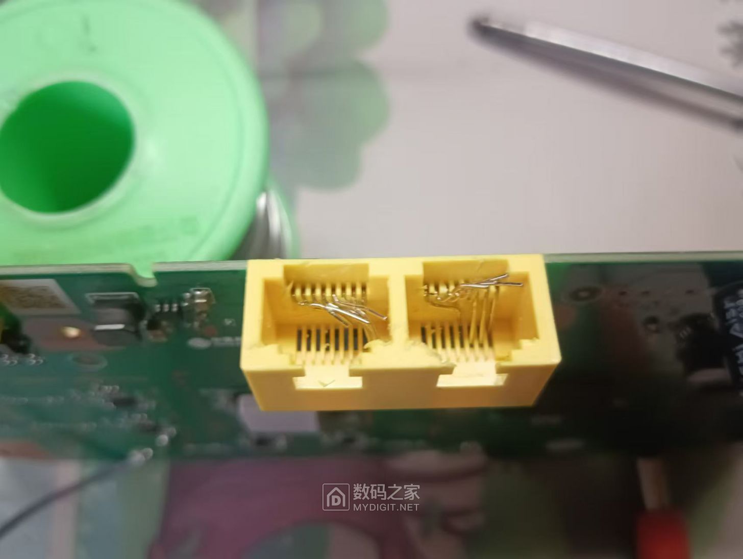

USB接口被撬掉了,网口针脚也被撬弯了
这是另两个
电源口,虽然破坏,但是还能用

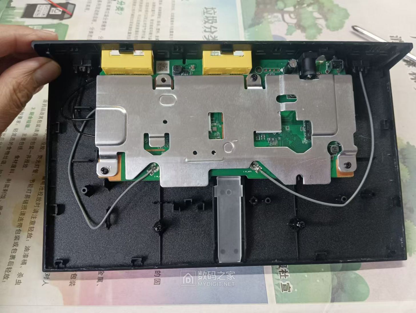

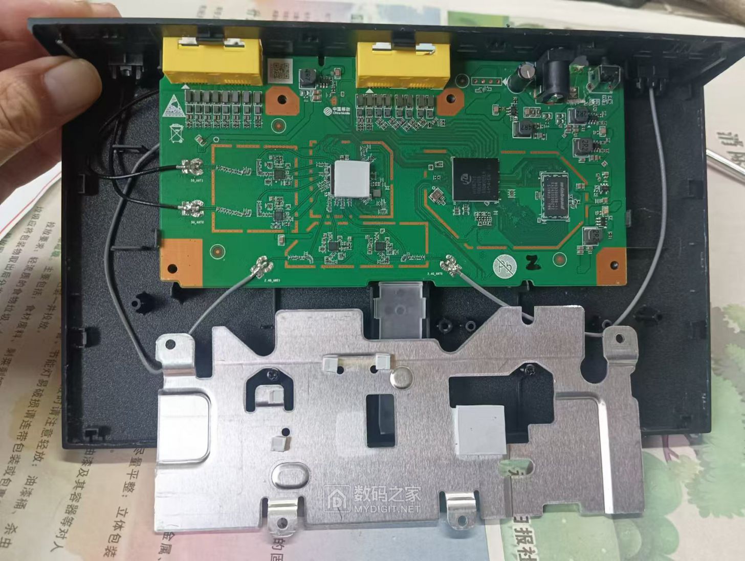

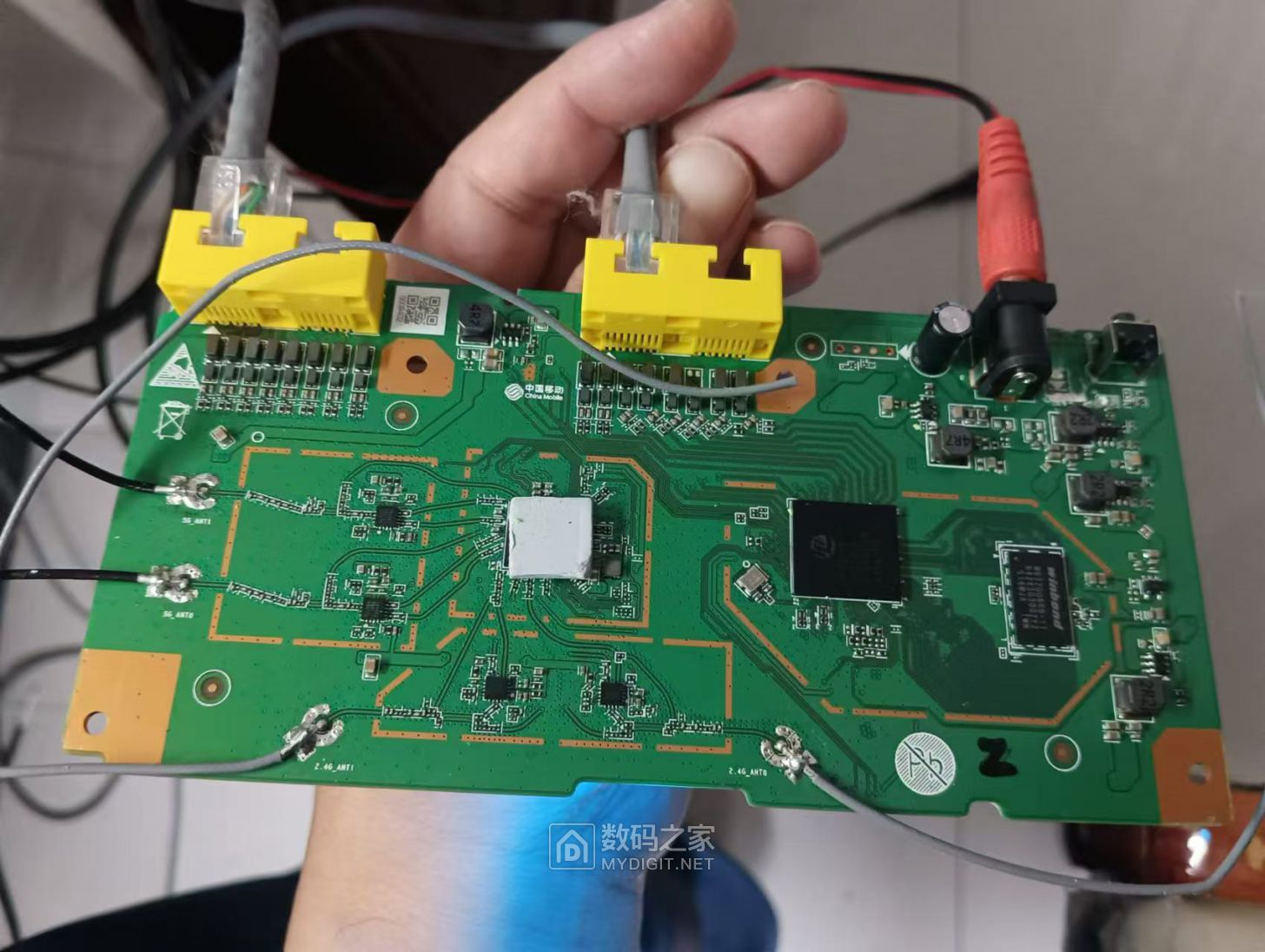

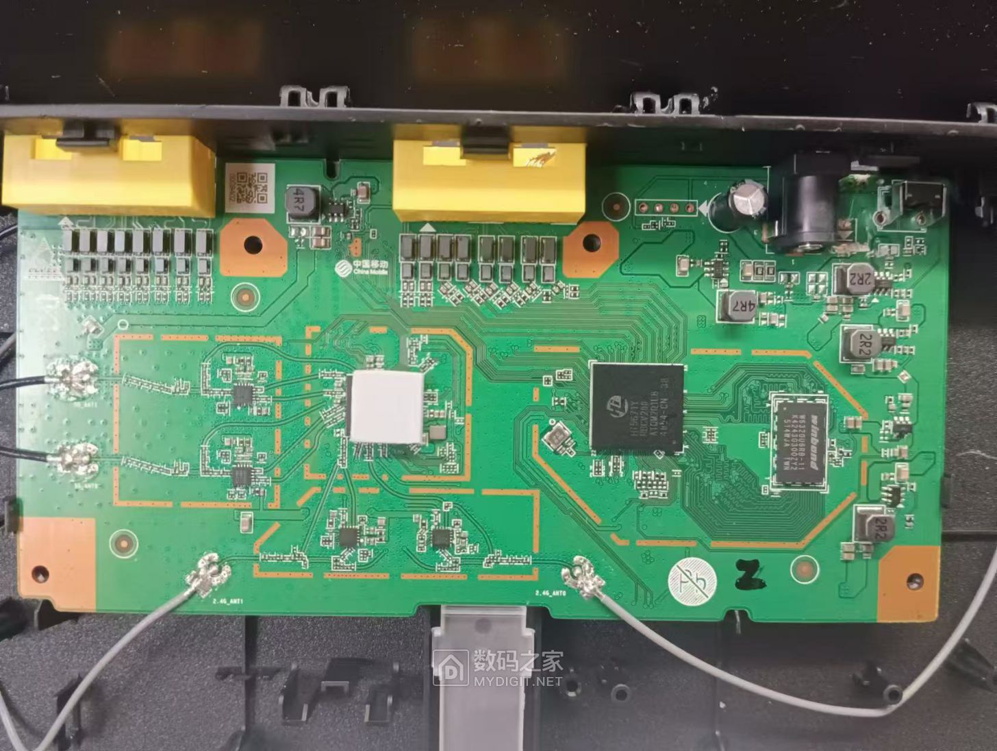

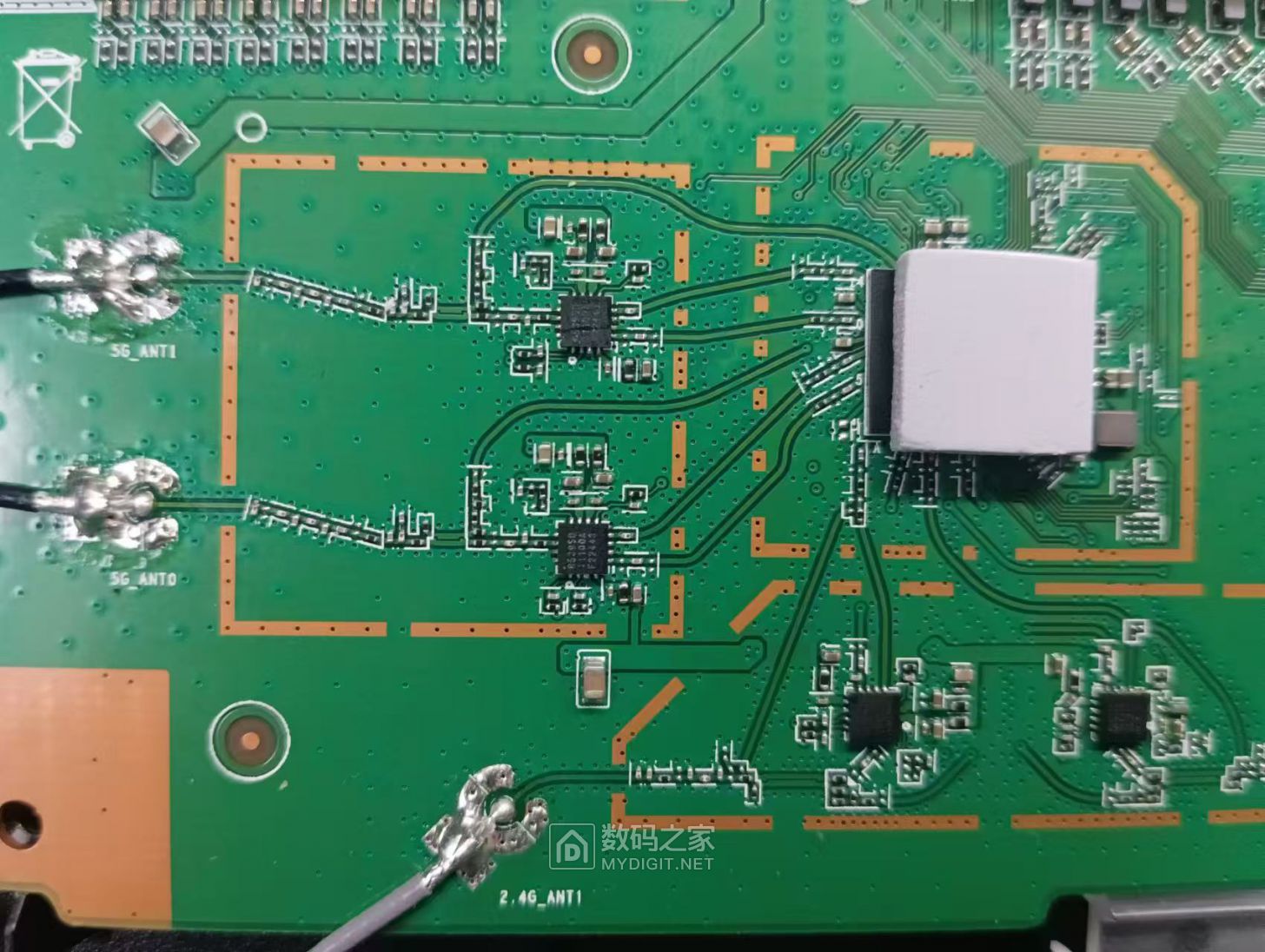

下面开拆,看看里面的损伤程度:

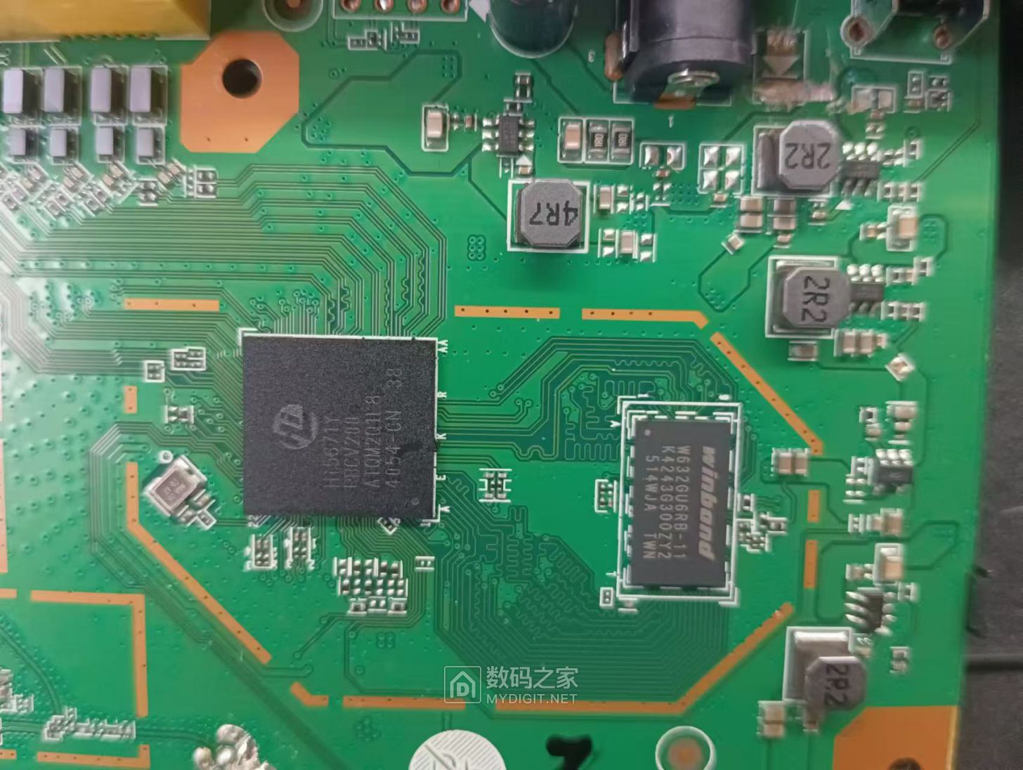

CPU及内存,好像是512M的

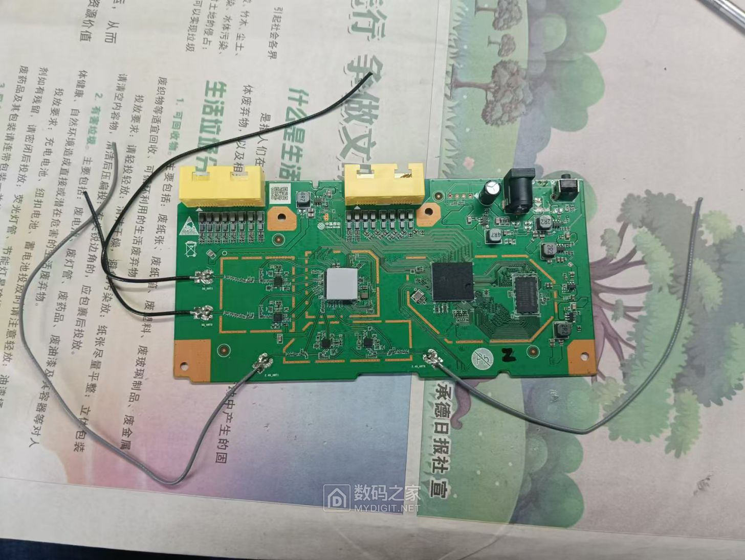

板子拆下后的样子

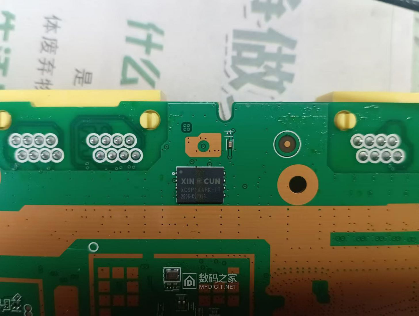

背面,USB接口附近好像也掉件了
还有一只芯片

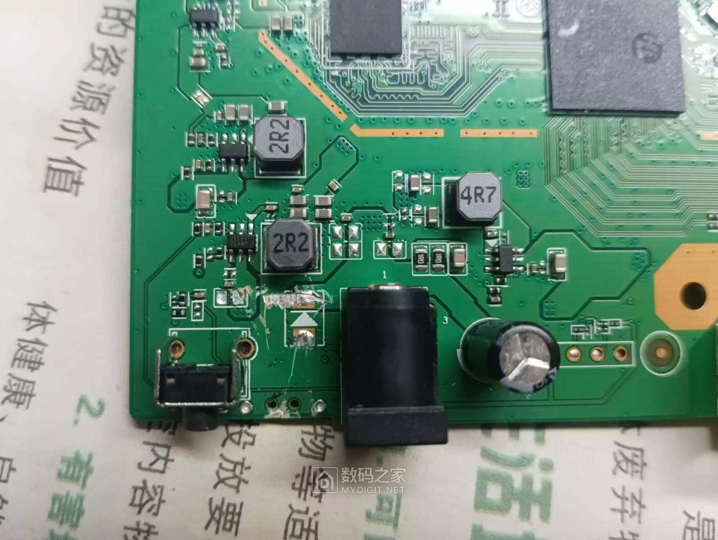

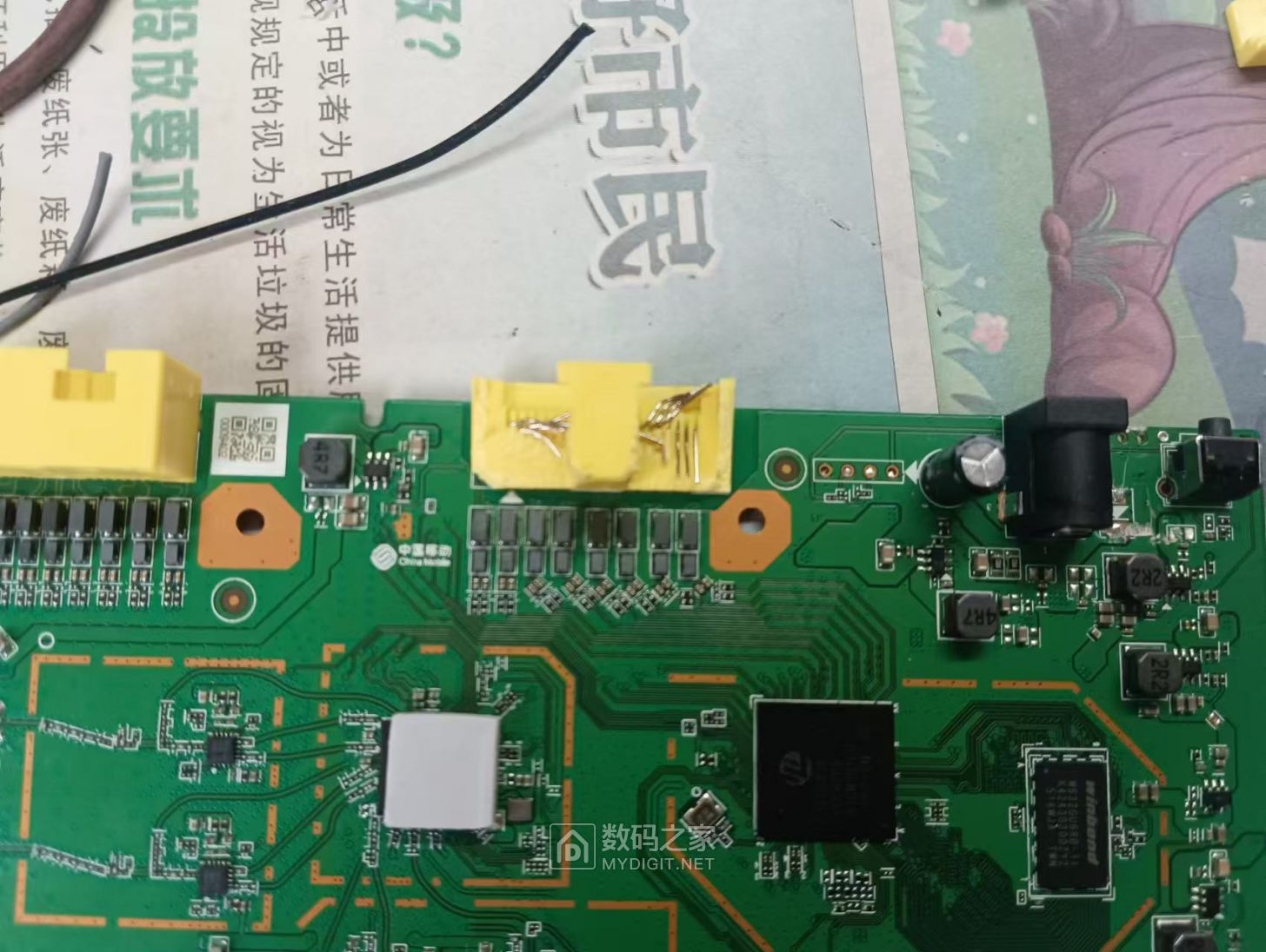

电源口附近,好像有掉件

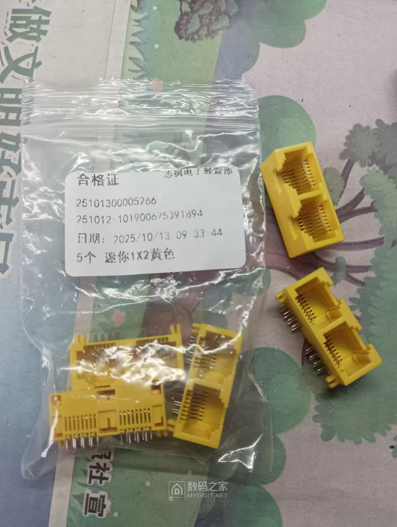

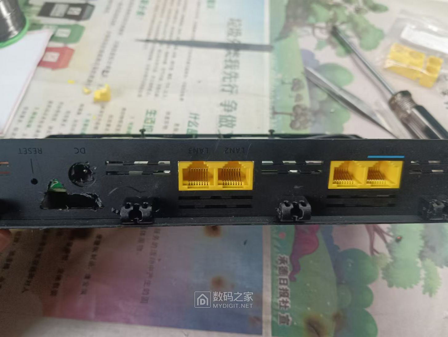

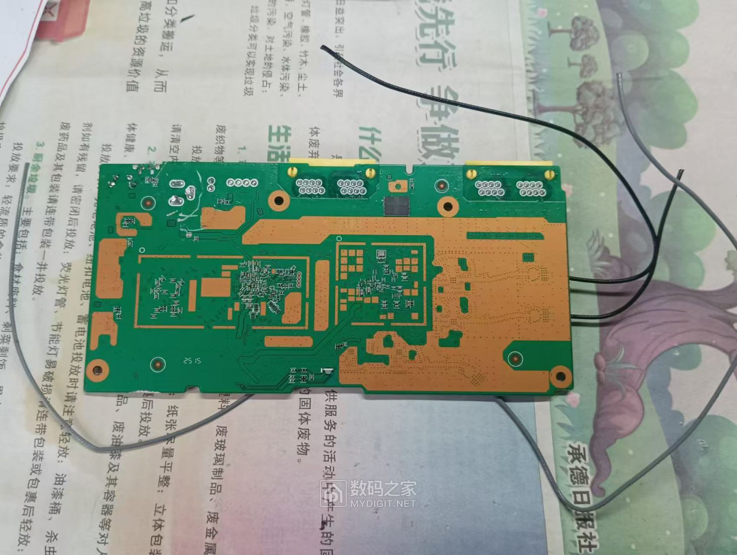

这是机主,网购的几个接口

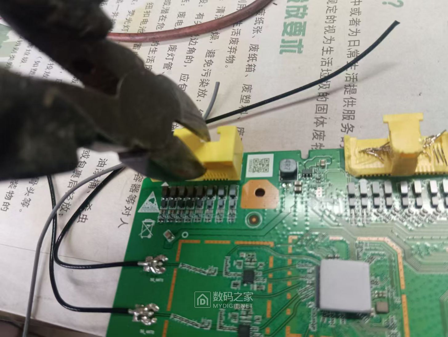

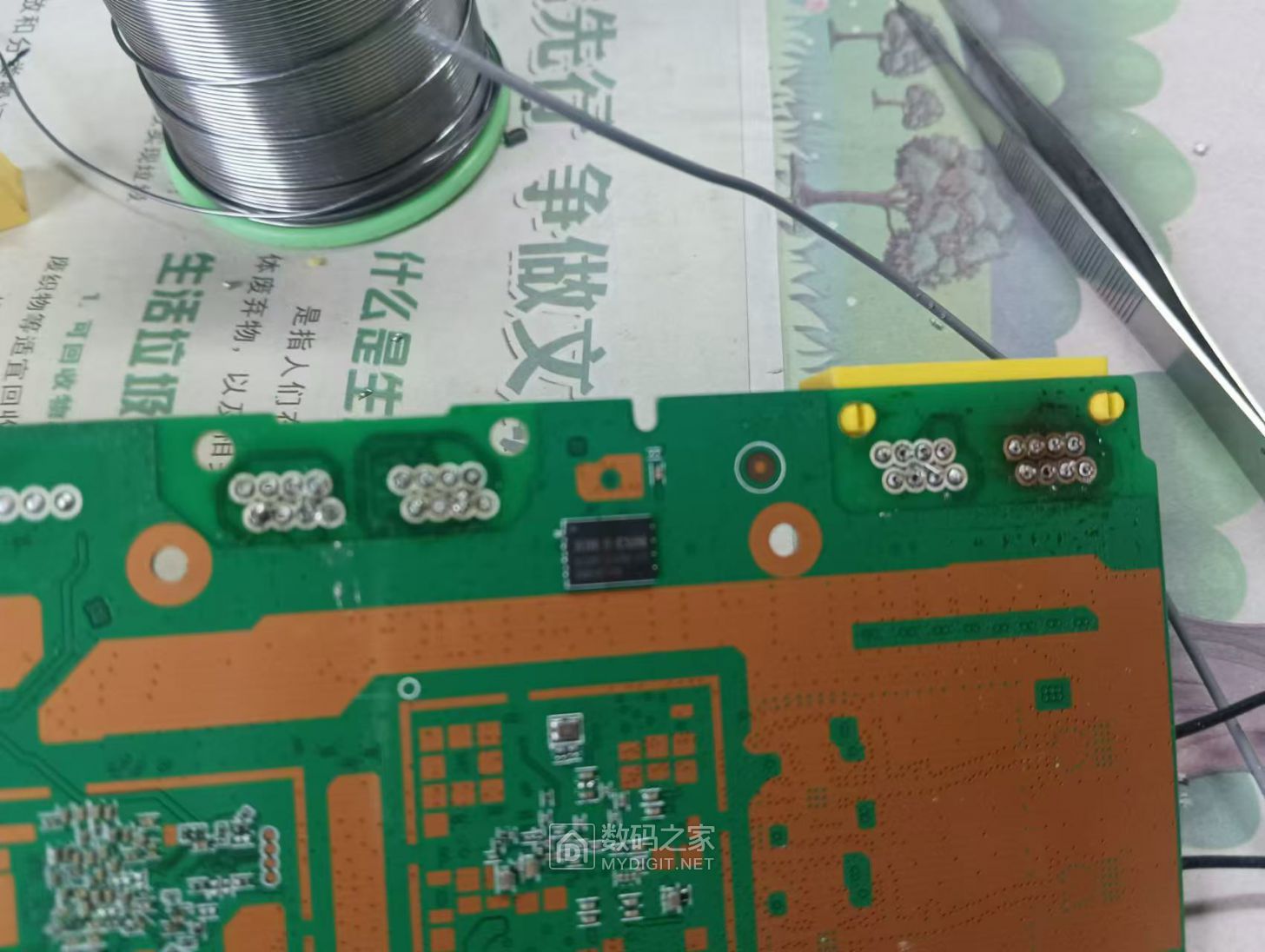

没有锡炉,只能破拆了

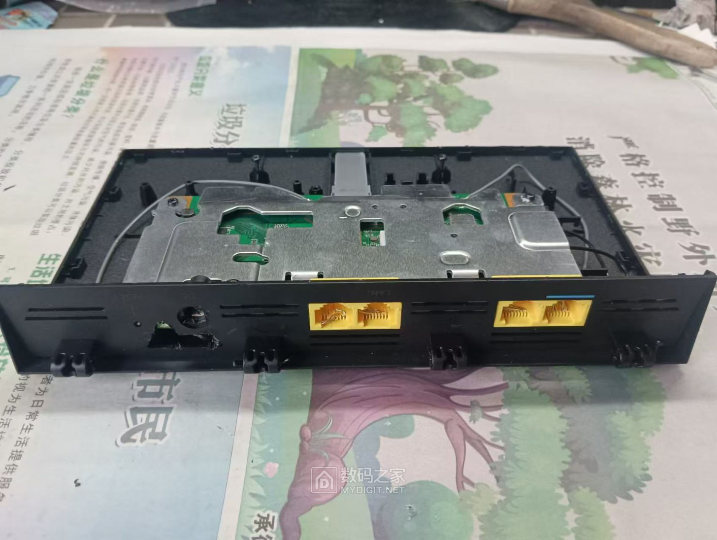

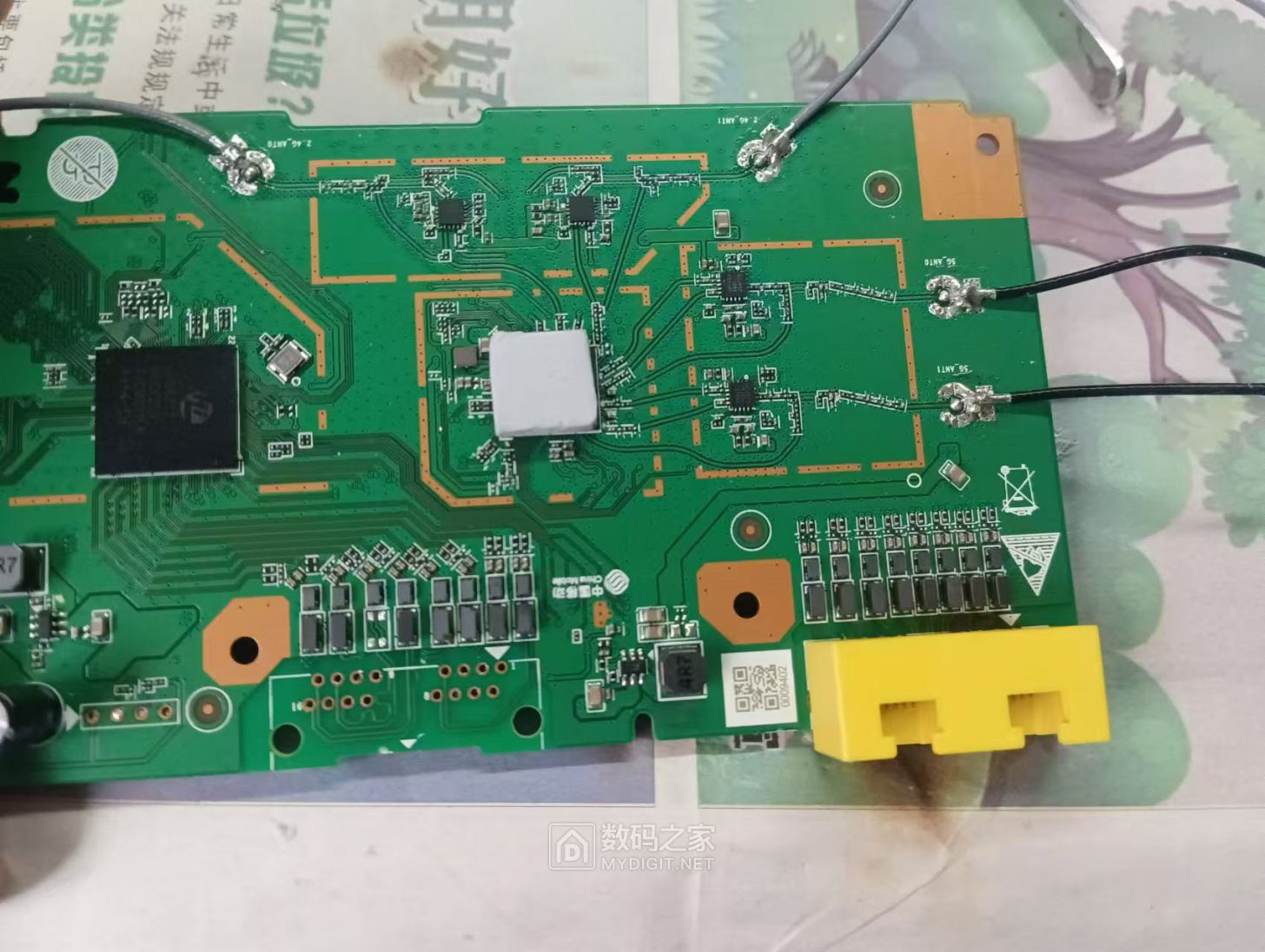

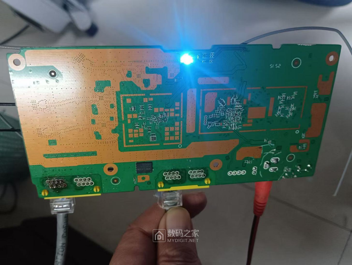

2个网口全拆下了,掉件先不管他们了,看看换好网口能不能用吧。

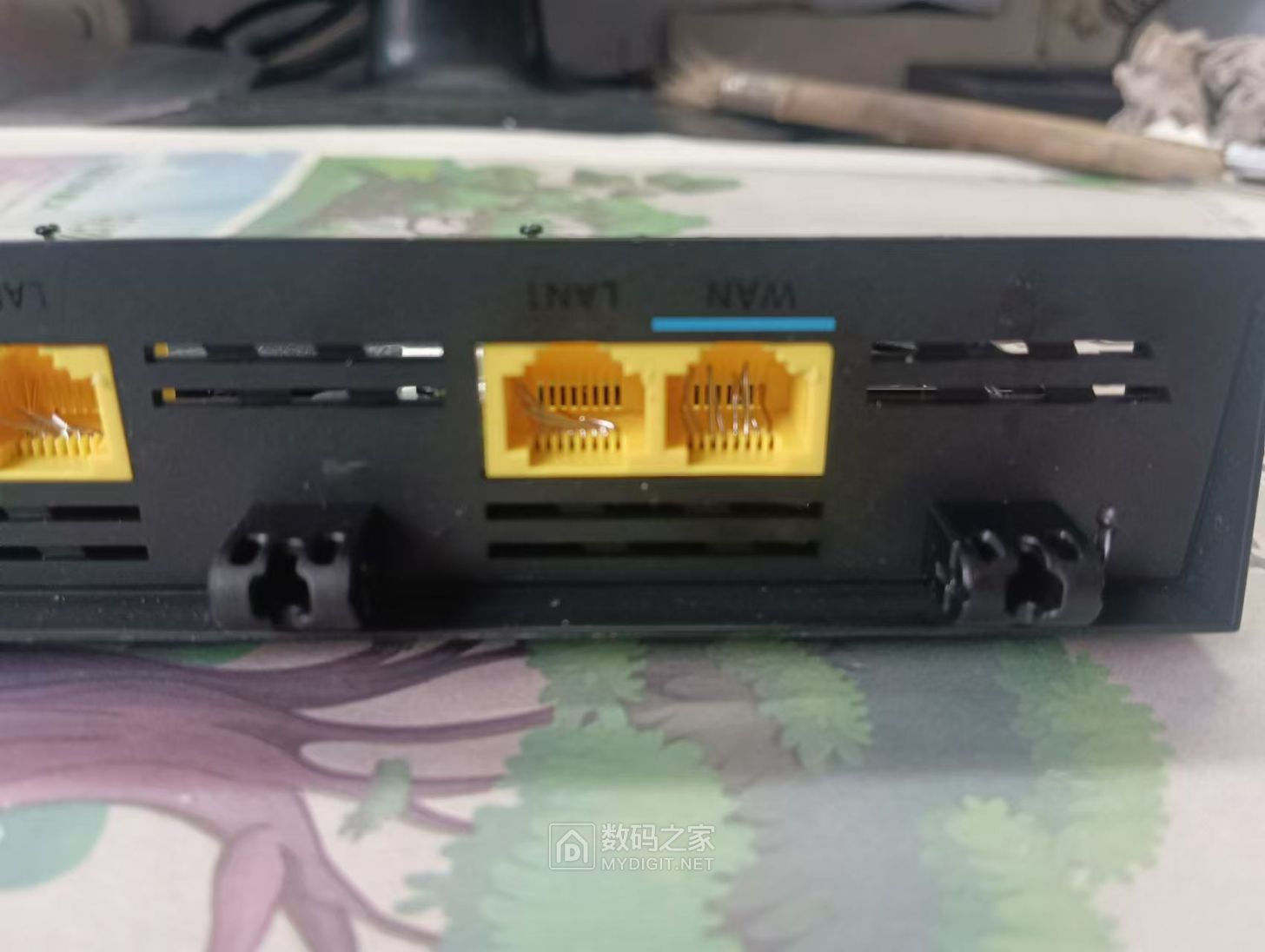

开焊

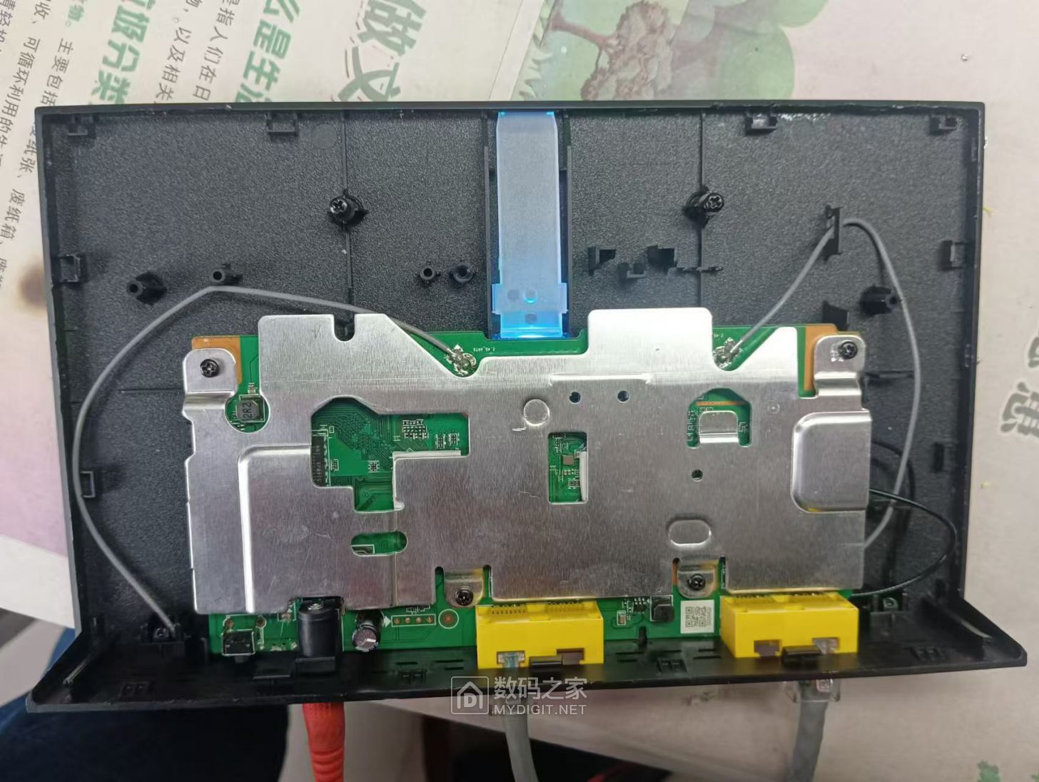

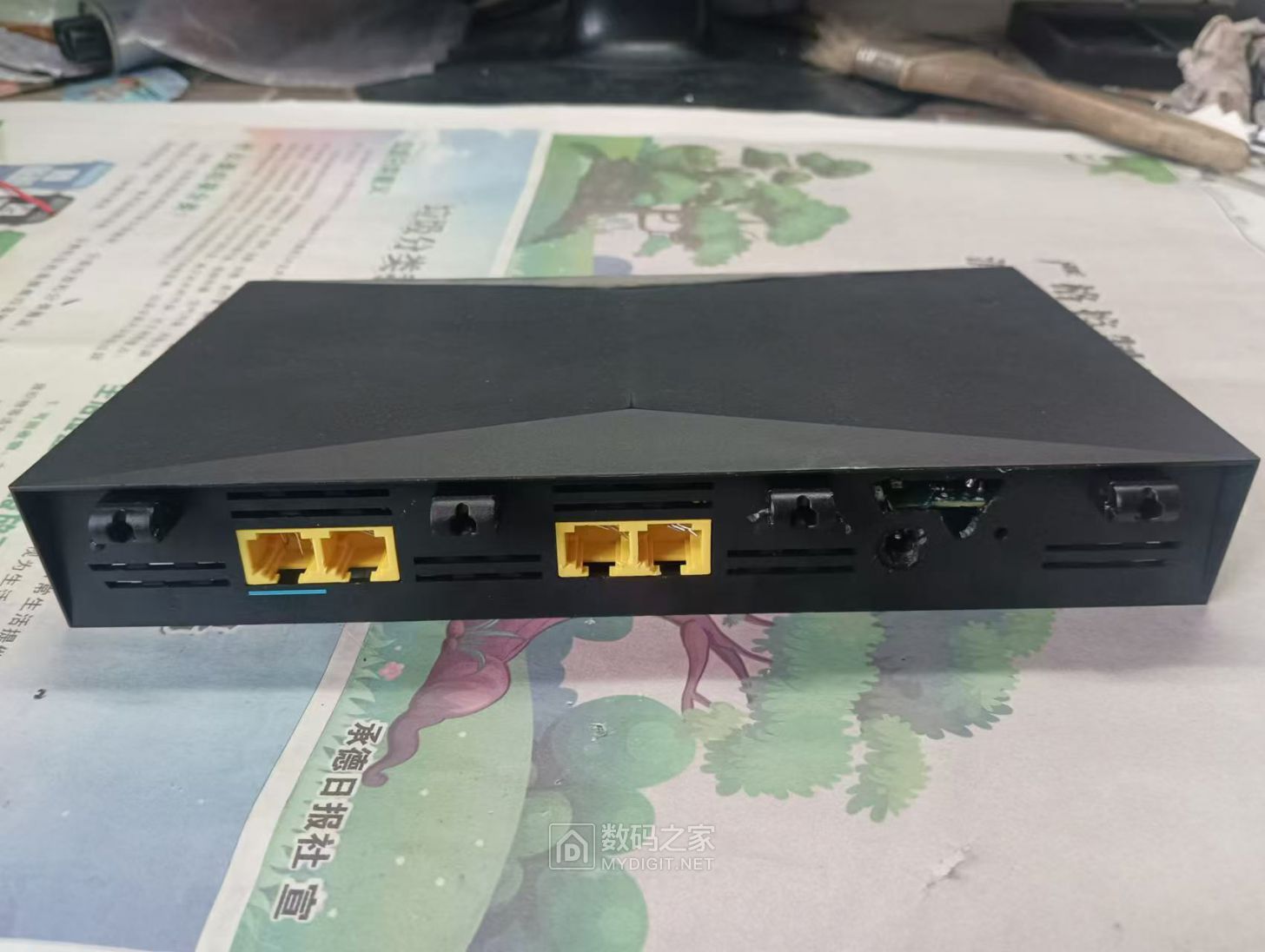

上电试机,开始红灯,后来变成蓝色,网线接电脑,也可以上网,应该是可用了。

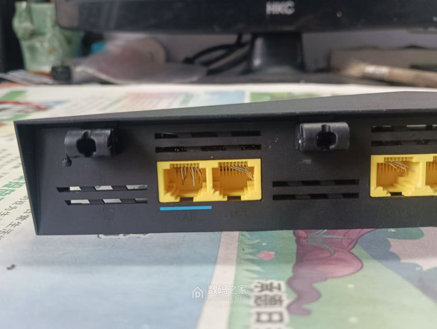

最终成品,没有了天线,机主说将就用吧,不知下次还会不会再破坏。
