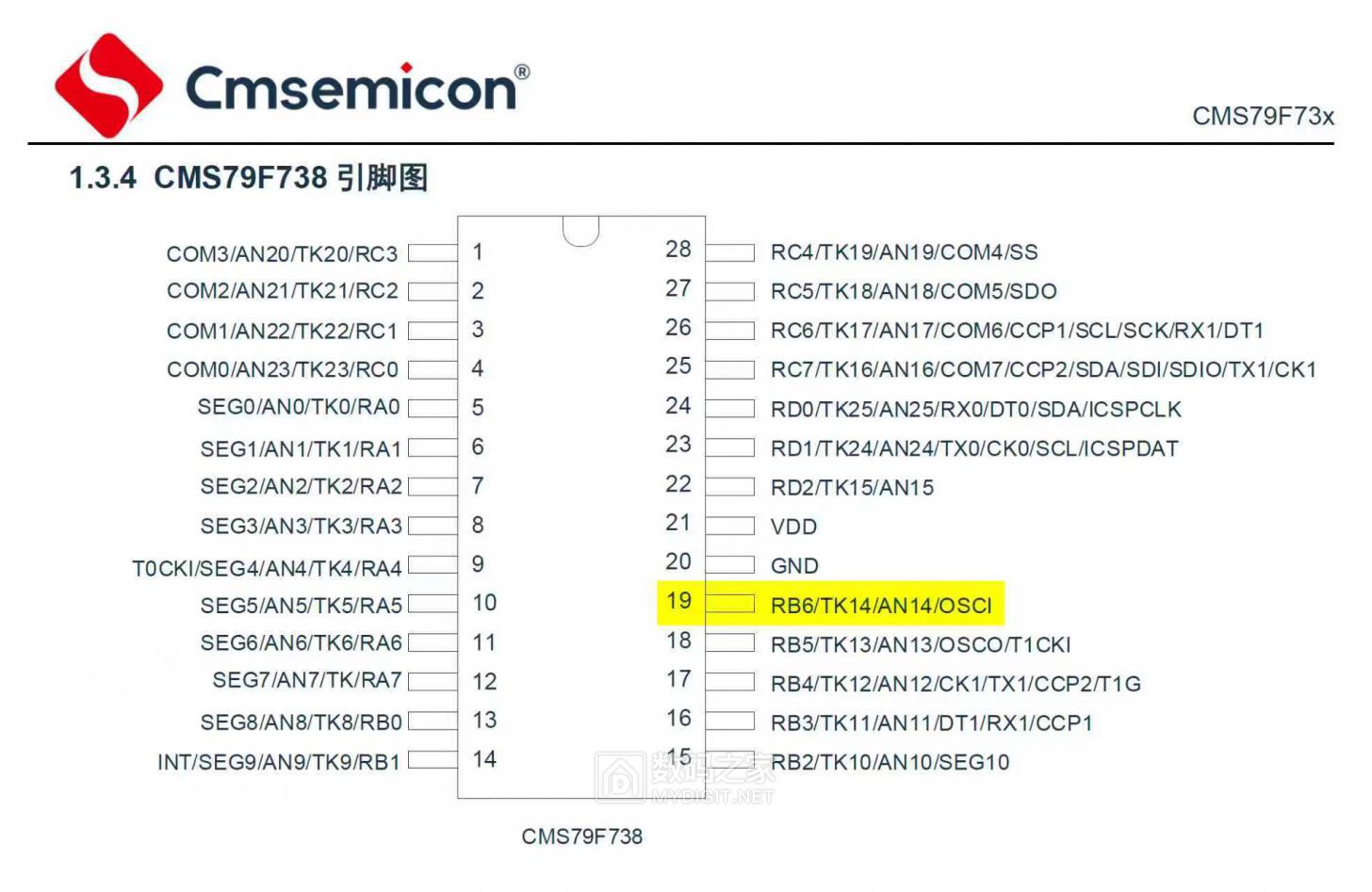

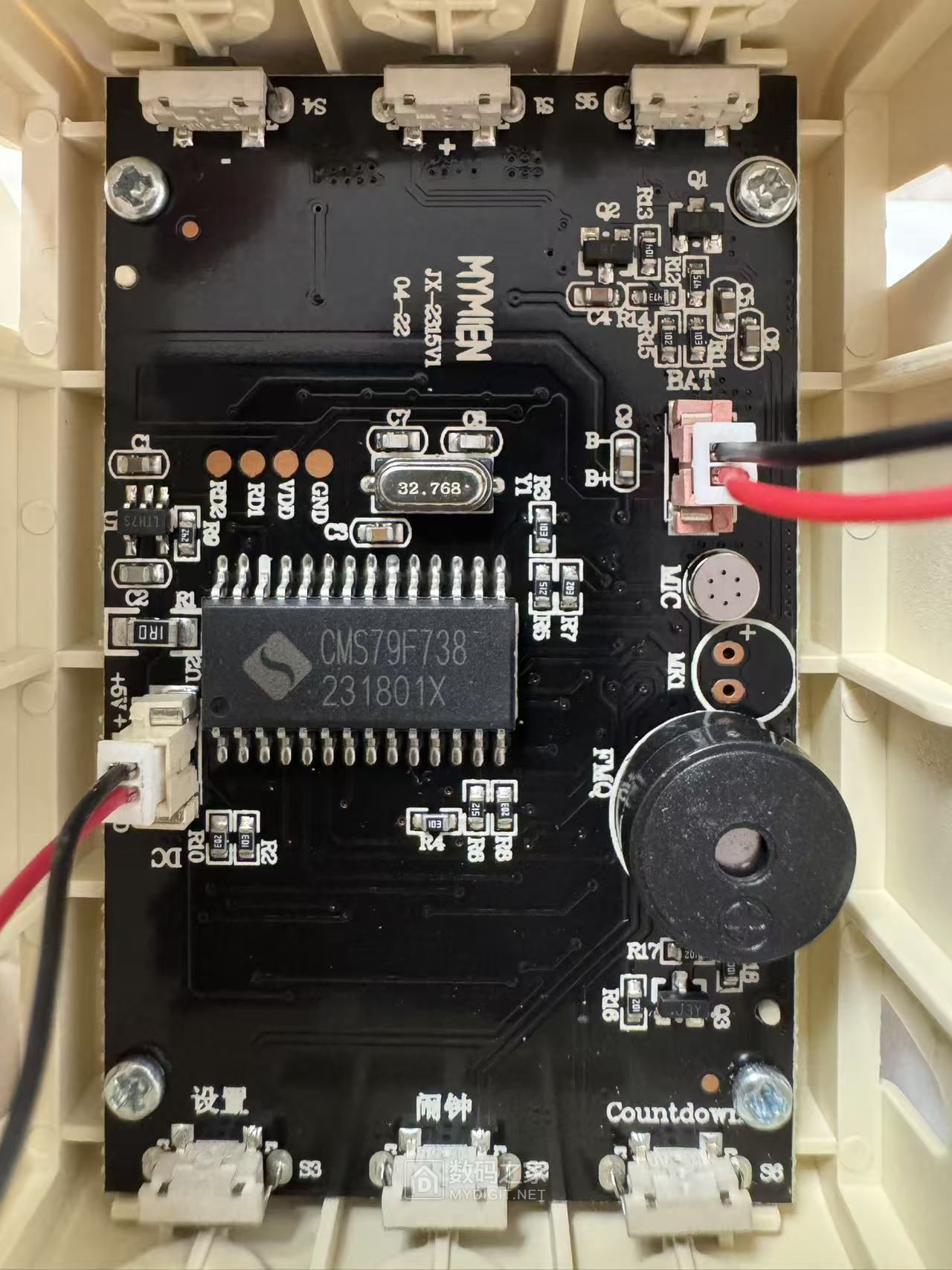

之前一个帖子:《拆个电子钟,芯片是CMS79F738单片机,把32.768kHz晶振改R8025T,失败了》(https://www.mydigit.cn/thread-556044-1-1.html),电子钟使用的是CMS79F738单片机,走时每天快10秒左右,试图用R8025改造无果,帖子里面坛友们提出了不少建议。
我找时间一一尝试了各种方案,但都失败了。现汇总如下。
(1)仅去掉原晶振进行观察,电子钟走时不正常,隔几分钟才跳一个字,说明单片机还是依赖外置的频率输入来计时的。
(2)R8025T替换原来的32.768kHz晶振,测量R8025频率信号输出正常,输入MCU第19脚。结果改造失败,走时误差如前不变。
(3)去掉晶振两边的电容,也更换了其他的R8025T芯片,均对走时误差无影响。
(4)焊回原来的晶振和两个贴片电容,再并联一个瓷片电容到晶振。
        当并联电容≥10pF时,电子钟工作不正常,表现为不走字。
        当并联电容分别为2pF、3.3pF、5pF时,电子钟工作正常,但误差如改造前没有改变。

资料显示,CMS79F738 单片机没有硬件 RTC 功能。
在多个资料来源中,包括中微半导体的官方产品页面和第三方技术参数表,CMS79F738 的功能列表中 RTC 项标注为“/”,即不支持硬件 RTC。虽然该芯片具备丰富的定时器资源(如 TIMER0、TIMER1、TIMER2)和时钟源,但并未集成独立的实时时钟模块,因此无法实现掉电后时间保持或万年历功能。
CMS79F738 片内没有硬件 RTC,只能靠普通定时器“软计时”。
官方手册明确给出“准 RTC”方案:把 TIMER1 设为异步计数模式,在 OSCI/OSCO 引脚接 32.768 kHz 晶振,用 TIMER1 溢出做 1 s 中断。
内部 8 MHz/16 MHz RC 振荡器温漂 ±2 % 以上,累积 24 h 误差可达 ±4~17 min;而 32.768 kHz 晶振经校准后日差可做到 ±0.5 s 量级,完全满足时钟要求。
