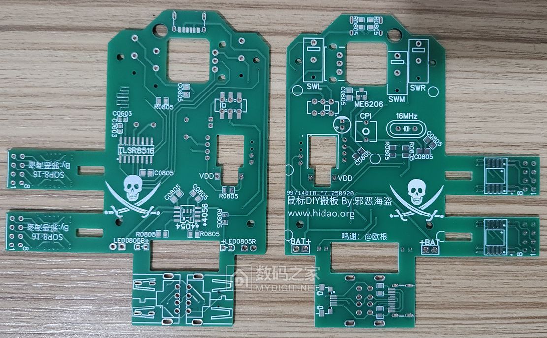

做了个wson8读写座,以便配合ch347编程器读写SPI nand flash。触点用的老电脑PCI插槽改造,非常的好用。
当时那个8*6和6*5的挡板是为了打样做在一起的,后发现这样还挺方便,用到6*5的时候直接掉个头就行,就不分离了。

插针太占地方了,可以像这样用双排L型方向平行于PCB...

我是把SOP8焊盘加宽,能焊上就行...

 楼主| 发表于 4 天前 来自手机浏览器 | 显示全部楼层
wson相当于qfn。

我觉得垫个厚点的纸留点缝,可以用烙铁焊...

体积还有再缩小的空间

stdzlqz + 9 那个PCI插槽两半对一块的,有点长.

帮主奇思妙想啊,diy测试座的痛点在测试针/探针,wson封装还容易点,uson封装真是一筹莫展---我只能上uson-dip转换板。

stdzlqz + 9 确实太小了。

WSON8不好用夹子夹吧?

pci间距刚好和芯片引脚间距一致,这个创意不错
