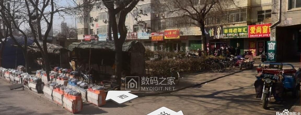

发表于 2019-7-13 22:11:53 | 显示全部楼层
我找到了养老院和王子蛋糕,但是还是找不到你的店啊,北边
发表于 2019-7-13 22:34:54 | 显示全部楼层
养老院继续往西走一点点看到有一个家电维修门市,不会就是这个吧?

发表于 2019-7-13 23:05:02 来自手机浏览器 | 显示全部楼层
百度地图玩的挺溜啊 他那个店前面有成排的树 跟小花园是的 那条街也没有这么破
发表于 2019-7-13 23:05:14 | 显示全部楼层
这家伙的门还是仿造西部牛仔那种的
发表于 2019-7-13 23:20:49 | 显示全部楼层
呐愛终成殇 发表于 2019-7-13 23:05
百度地图玩的挺溜啊 他那个店前面有成排的树 跟小花园是的 那条街也没有这么破 ...
百度街景
我想也不应该那么破的。按他说的位置,应该是在这里了,门前有树,只是没找到有家电维修字样的店铺,也有可能是百度地图拍这个街景的时候他还没在这里开店
发表于 2019-7-13 23:34:54 | 显示全部楼层
我去 你们准备扒光衡水哥了吧?
发表于 2019-7-13 23:57:09 来自手机浏览器 | 显示全部楼层
cptw2006 发表于 2019-7-13 23:20
百度街景
我想也不应该那么破的。按他说的位置,应该是在这里了,门前有树,只是没找到有家电维修字样的店 ...
幸福老年会 哈哈 这就是故事里面的提到的啊 结和故事就知道在哪了
发表于 2019-7-14 00:22:18 | 显示全部楼层
衡水哥的裤衩马上没有了
发表于 2019-7-14 00:40:15 | 显示全部楼层
老年汇到了,懂的自然懂,衡水你藏不住了,缴枪不杀:lol:
