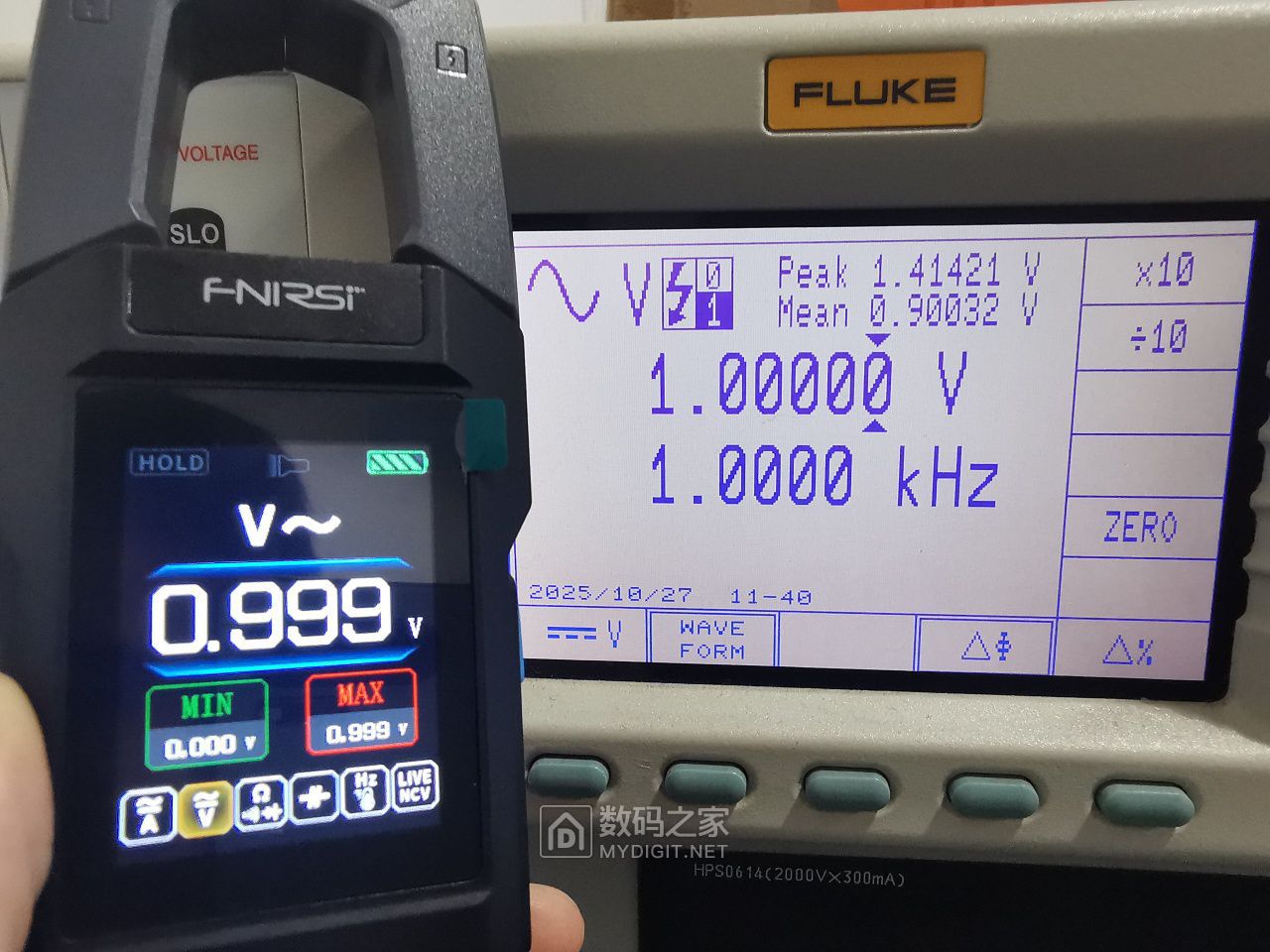

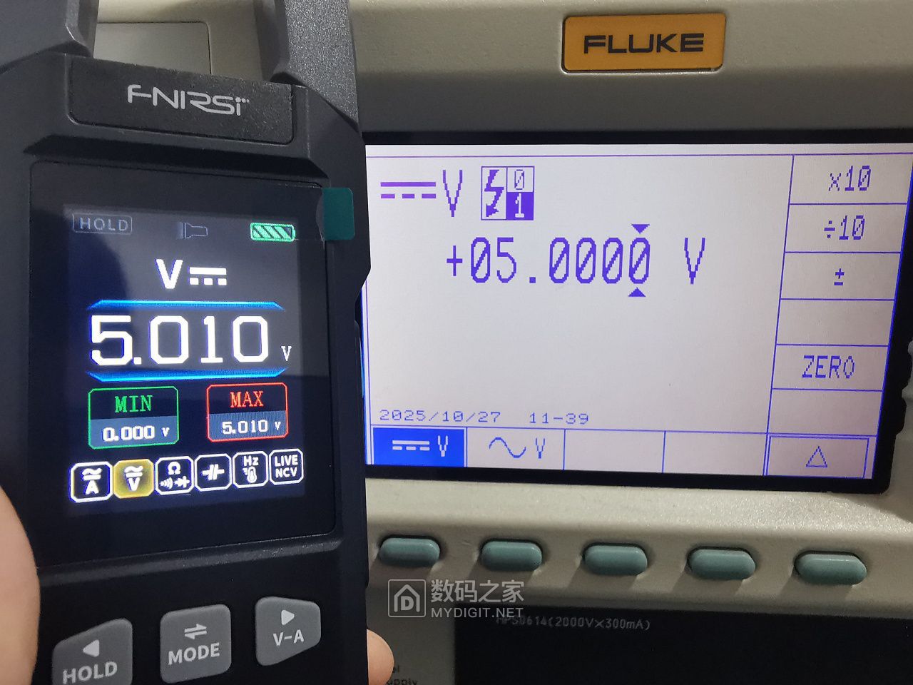

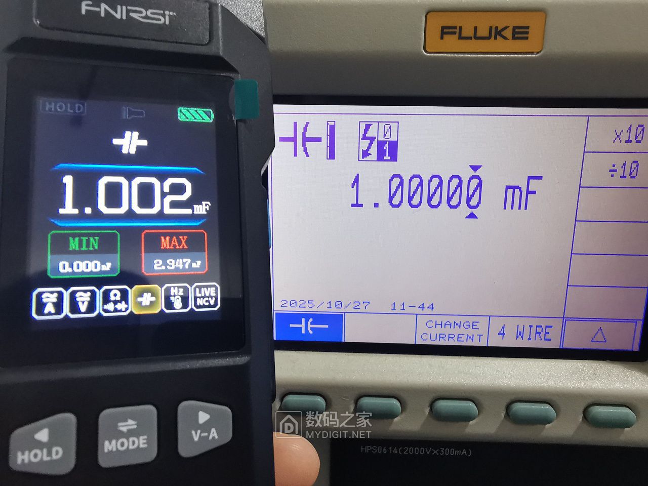

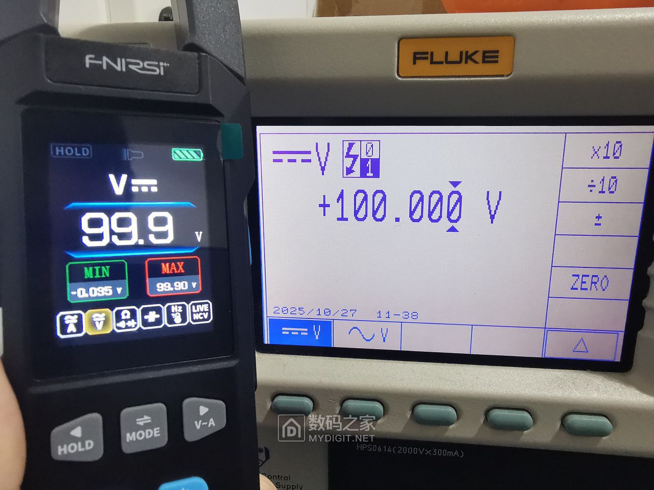

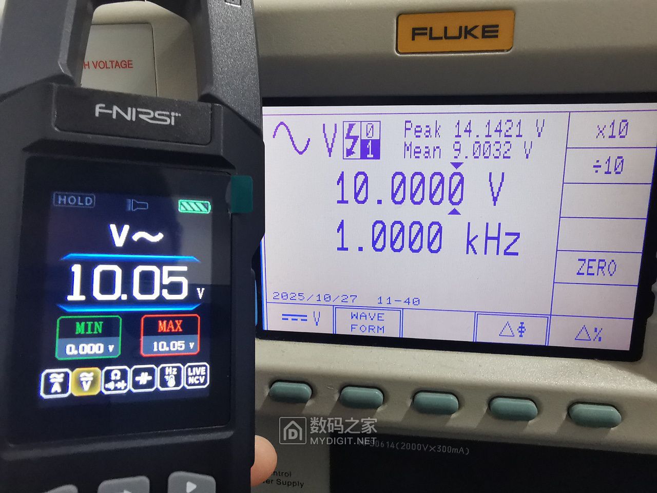

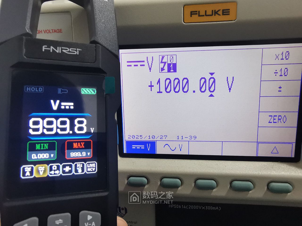

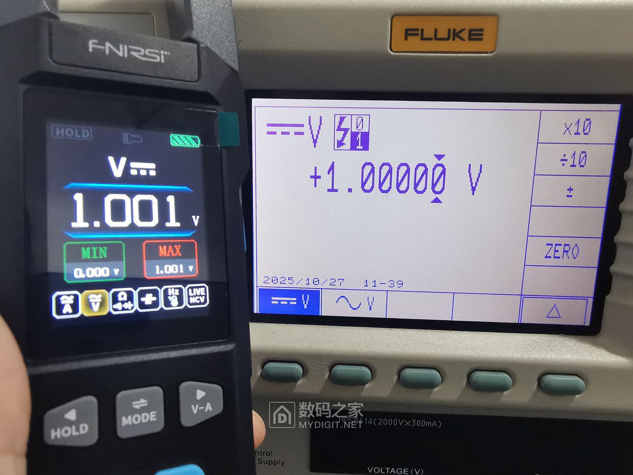

花了180+买了一台FNIRSI彩屏交直流钳形表,10000字的。

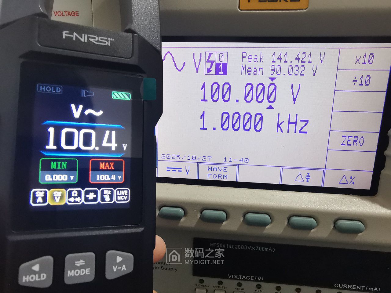

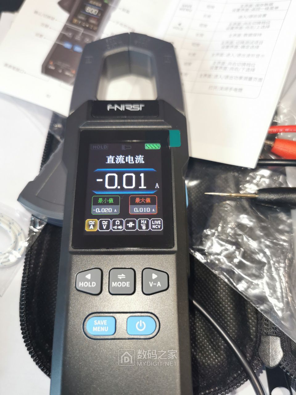

上手把玩了一下,屏幕还行,跟众仪的屏差不多,就是刷屏不够快,肉眼可见的撕裂。居然直流电流没有清零功能,底数嘎嘣跳。

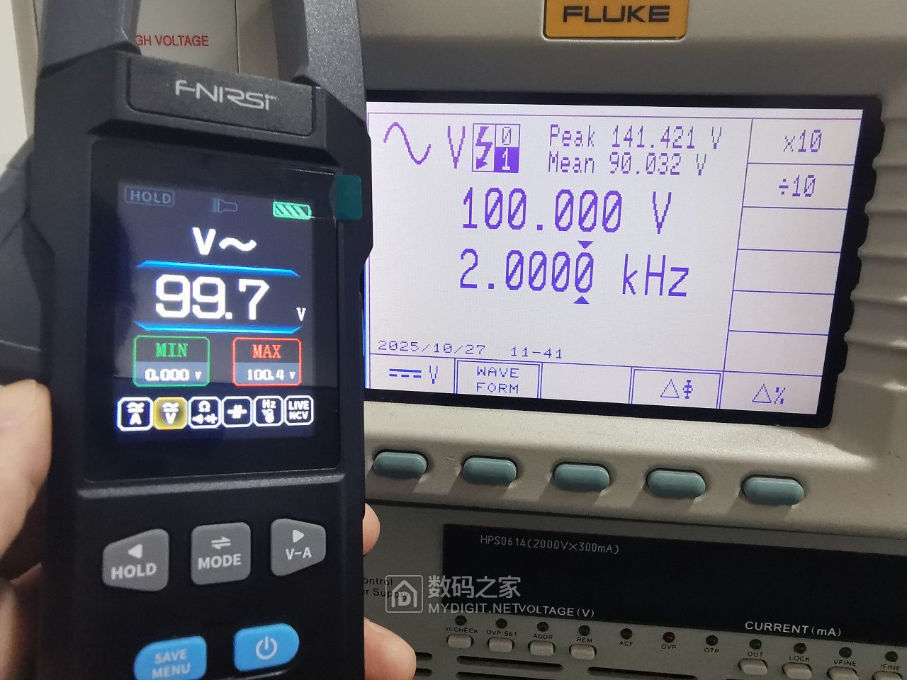

今天到朋友的实验室简单测了一下,测量速度挺快的,精度一般般。
下面是技术规格:

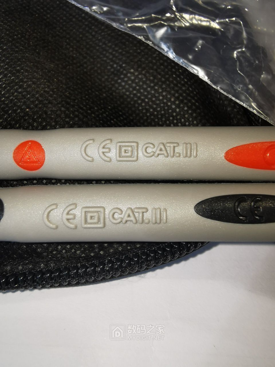

表笔刻字看起来像强上一个等级,本来应该是CAT II 1000V,刻字感觉是后改的。
下面是测量:

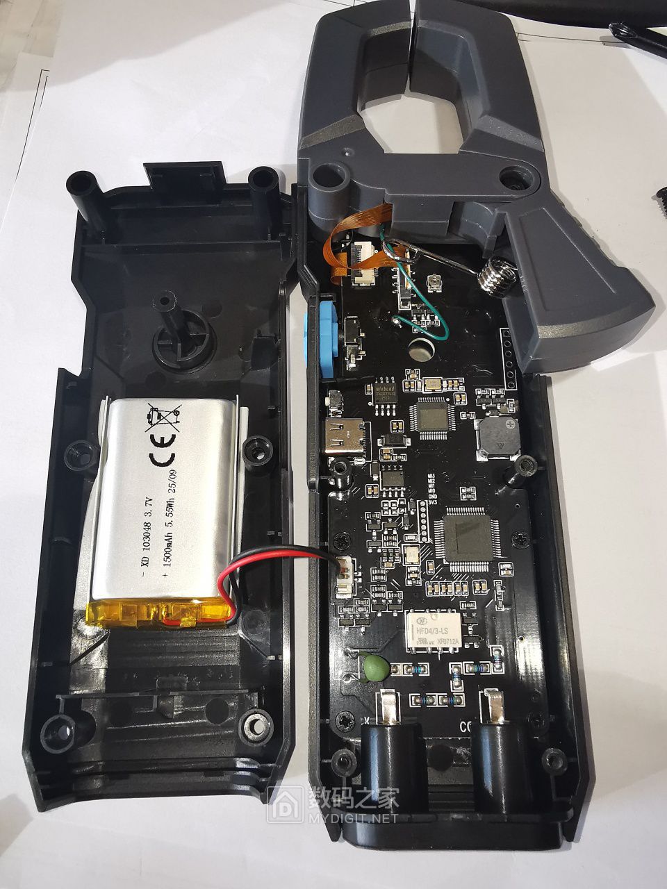

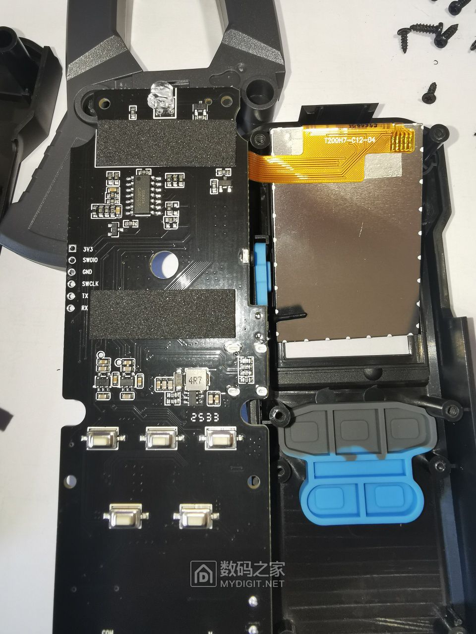

下面是拆机:

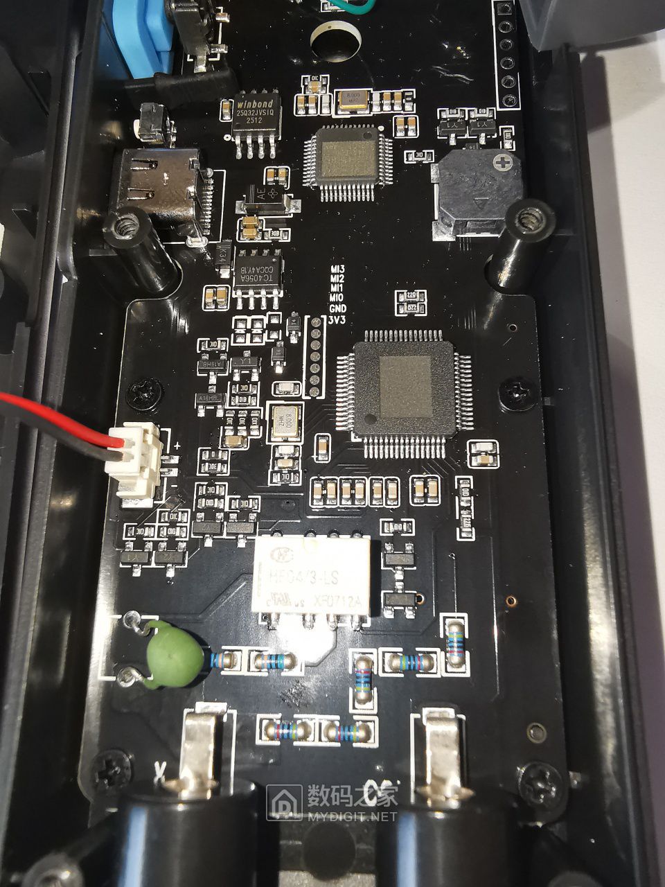

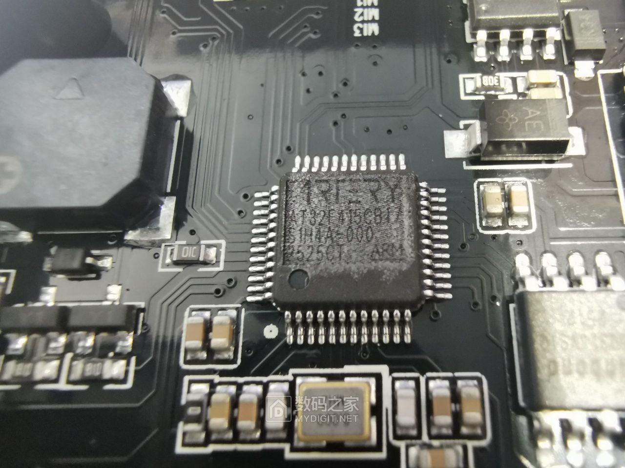

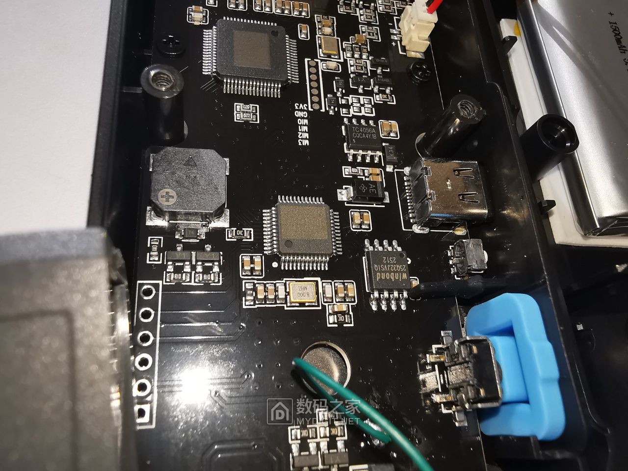

两颗芯片被打磨了,但是看样子复现丝印没问题。
充电芯片TC4056A
继电器是宏发的HF04/3-LS
外挂Flash是华邦的W25Q32JVSQI,应该是UI刷图和测量数据存储用的。
屏幕看着像SPI接口的屏。
看着用料一般,PTC电阻像600V那种,没有压敏电阻浪涌保护,看着防烧有点悬。

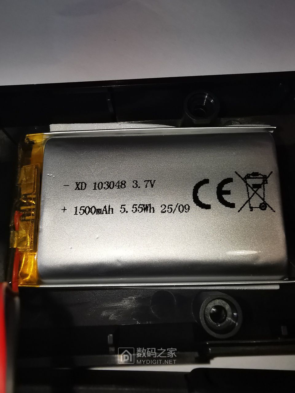

电池 1500mAh

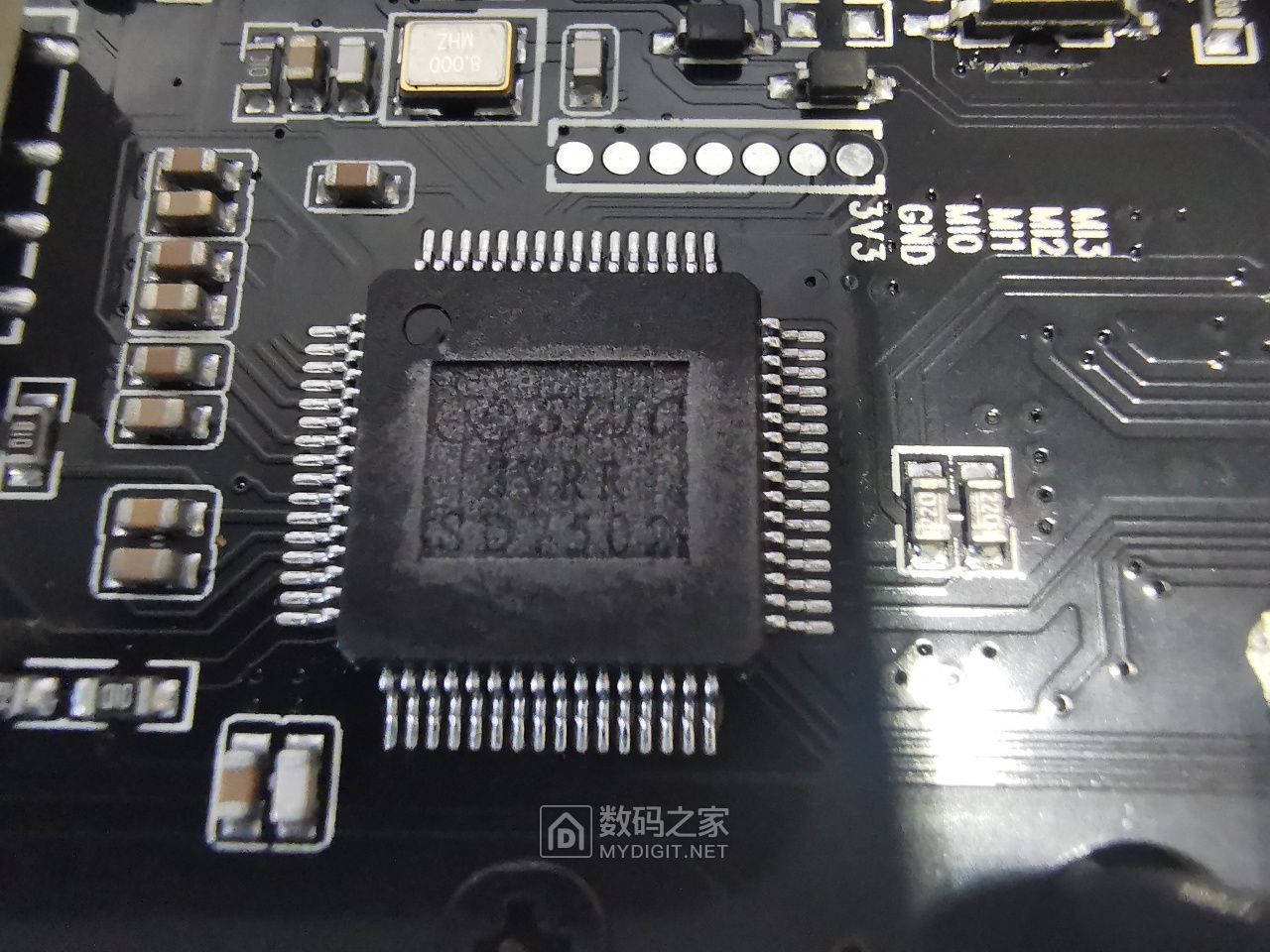

5个2M电阻串联,没看到其他电阻分压,估计是用了10000字芯片内部的电阻进行分压测量,范围缩小了一大截,不难猜了,90%的可能是晶华微的10000字芯片。

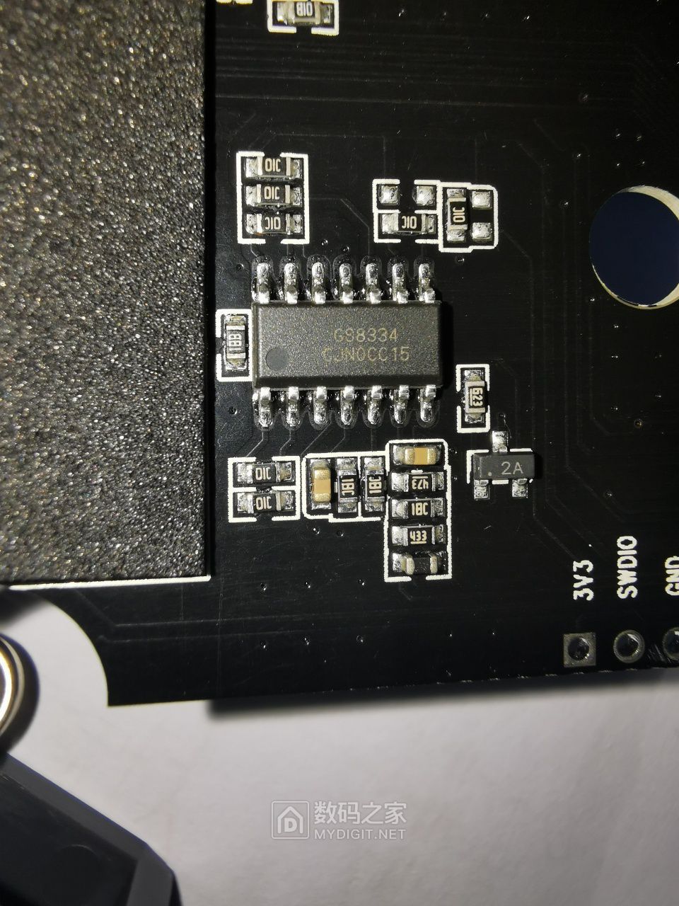

背面:
电流调理运放是GS8334

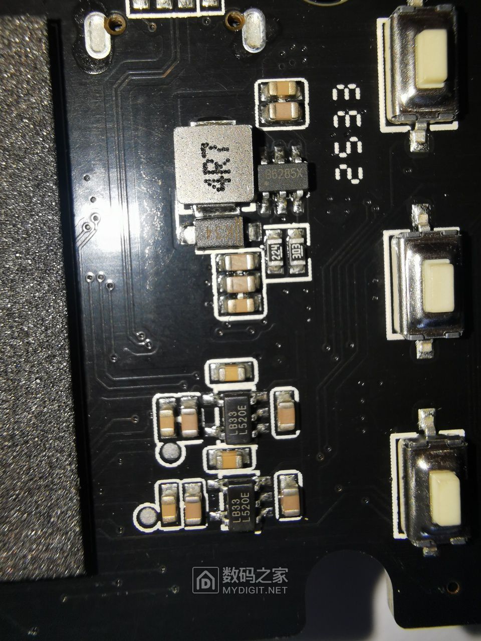

升压芯片B6285X
另外两颗是3.3V稳压芯片
将被打磨的芯片复原后依稀可以看到一颗是雅特力的AT32F415CBT7,用于逻辑处理和显示。
另外一颗就是10000字专用芯片了,晶华微SD7502
手册写了6000字,这个榨到了10000字,可能是手册有点老了吧。
这种分压电阻在芯片内部的表,温漂不知道怎么样,懒得测了。
总体感觉这款表保护措施少了,不太安全的样子,弱电与强电未隔离。USB这块功能没试,USB口这个位置在测量高压时最好不要手摸上去,感觉容易挨电。
说明书上写认证是GB/T13978-2008,其他安全认证是一个字都不提
把刷屏速度提高,相对测量功能加上,加上浪涌保护,把供电隔离开...
